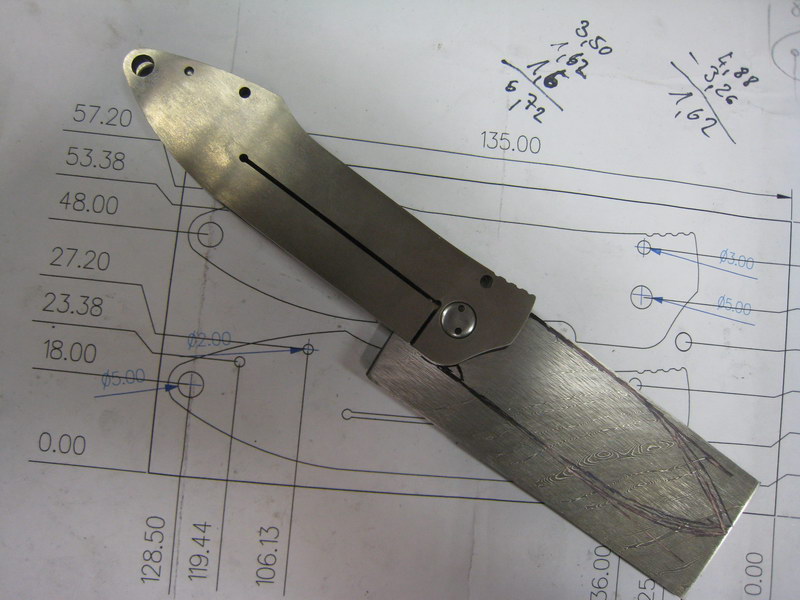

Titan eingekauft, Klingenmaterial hatte ich ja eh schon daheim – also los geht’s an den Entwurf. Nach einigen Versuchen hab ich einen Entwurf mit einem CAD-Programm gezeichnet. Warum dieses mal mit CAD und nicht wie sonst ganz herkömmlich einen Entwurf mit der Hand gezeichnet? Antwort: Ein Kumpel hat die Möglichkeit die Form mittels Drahterosion auszuschneiden.

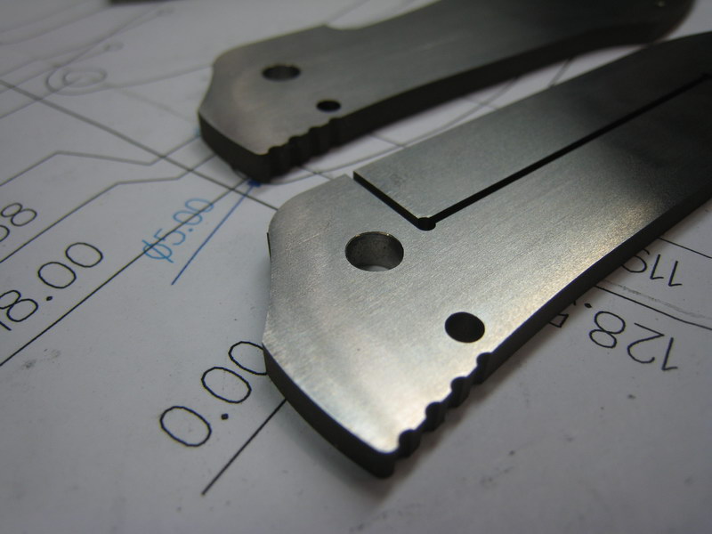

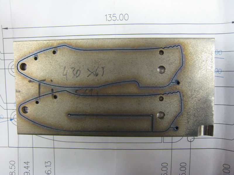

Vorige Woche war’s endlich soweit: Die Platinen sind ausgeschnitten!
Er war auch noch so nett und hat mir alle Bohrungen gemacht. Hätte ich auch selbst geschafft – eh’ klar…
Die Genauigkeit dieses Verfahrens ist beachtlich und die Schneidkanten sind glatt wie Kinderpopo. Dachte ich… glatt haben sie sich angefühlt, aber beim schleifen waren sie eigentlich so rau wie die Oberfläche des Titanblechs. Naja, macht ja auch nix – dauert halt nur länger. Nur die Kleinen Rundungen der Daumenrampe hab ich noch nicht geschliffen. Hat wer eine Idee wie ich die schleifen kann, ohne dass ich die Kanten dabei abrunde? Bei 2mm Radius ist das schon eine Fitzelei…
Als nächster Schritt muss der Liner, der als Lock dient, so weit geschwächt werden, dass er auch ohne bedenklichen „Kraftaufwand“ bedient werden kann. Dies geschah in diesen Fall durch einfräsen einer Rundung mit 12mm Durchmesser bei der 1mm Restmaterial stehen blieb.

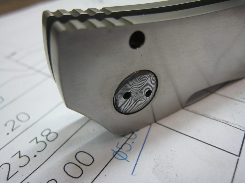

Danach muss noch für die Klingenachse in den Linern eine Senkbohrung gemacht werden. Ja ich weiß, mit einem Zapfensenker wär’s eleganter gewesen, aber man kann ja nicht jedes Werkzeug besitzen. Natürlich wieder die selben Probleme wie beim Fräsen…aber gut Ding braucht halt Weile.
Als Klingenmaterial kommt hier Zladinox tordierter Damast 150 Lagen mit 3,5mm Stärke von Smastino zum Einsatz.

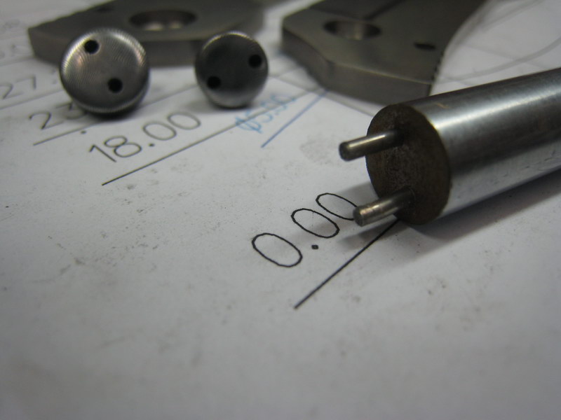

Apropos Damast – ein bissl Dekadenz gehört auch dazu. Die Klingenachse hab ich auch aus Damast gedreht – soll ja dazu passen.
Ein selbst gefertigtes Tool zum Verschrauben der Achse darf dabei auch nicht fehlen.
Die Achse im verbauten Zustand.

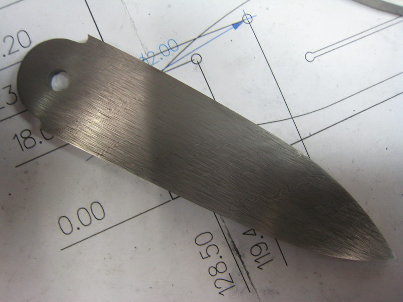

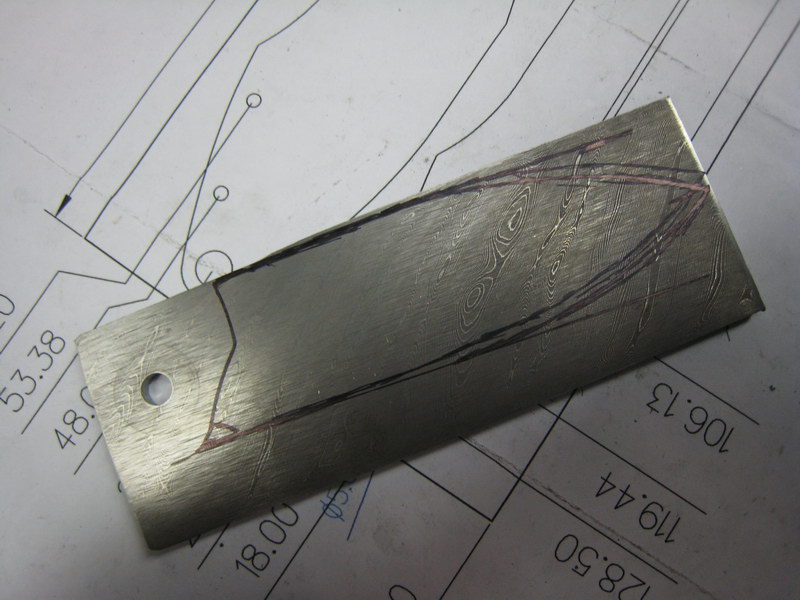

Das Klingenmaterial hab ich mal grob abgelängt und die Achsbohrung ist auch schon erledigt.
Die Klingenform wird „frei Hand“ gezeichnet…
…und danach die Form grob mit der Flex ausgeschnitten und mit dem Bandschleifer in Form geschliffen.
Mit einer „Spannhand“ werden die Klinge und die Liner zueinander fixiert, damit die Löcher für den Anschlagpin gebohrt werden können.
Danach wird zwischen den beiden Bohrungen eine Linie angerissen, damit man sieht, welches überschüssiges Material noch weg geschliffen werden muss.
Die Klinge muss sich nun, ohne den Anschlagpin zu berühren, drehen lassen.
Schnell noch die selbst hergestellten Bronzescheiben beigelegt, Passstifte eingebaut und die Klingenachse verschraubt – passt alles? Jepp!!!

Gewöhnungsbedürftiges Design, aber toll gemacht bis jetzt. Extrapunkte gibts in jedem Fall für die Damastachse!!!
Wo ich etwas skeptisch bin: du hast die Einsenkungen für die Achse recht tief gesetzt, so dass du wenig Führung für die Achse hast. Ich hoffe, es gibt trotzdem genug Halt gegen ein mögliches seitliches Klingenspiel.

Schönes Messer! Wenn du bessere Oberflächen vom Erodieren willst, dann bitte deinen Kumpel doch, er soll ein oder zwei Nachschnitte machen. Durch Erodieren kann man extrem feine Oberflächen erziehlen.

Da ich mal davon ausgehe, dass der Stop-Pin oben ist und auch die Konstruktionszeichnung nicht kopfüber beschriftet ist, gehe ich weiterhin davon aus, dass der Lock ganz normal unten ist :steirer:
Ich nehme für sowas einen Rundstab, der ca. 0,5 mm im Durchmesser kleiner ist als der Durchmesser der zu schleifenden Rundung. Dann schägst du Schleifleinen einmal darum, fäßt mit Daumen und Zeigefinger von links und rechts fest an und drehst dann unter festem Druck das Schleifleinen hin und her. Bei etwas größeren Radien gibts für Dremel und hochwertigere Geräte natürlich Halter für Schleifpapier, aber die fangen erst bei 2,3 mm an und würden hier nicht funktionieren.

Ich nehme für sowas einen Rundstab, der ca. 0,5 mm im Durchmesser kleiner ist als der Durchmesser der zu schleifenden Rundung. .......
Danke für den Tip - so was in der Art hatte ich eigentlich vor, muß nur schauen wegen dem Rundmaterial...

Ich dachte mir schon, dass das Design Verwirrung stiftet, aber wie's schon die alten Hasen hier entdeckt haben: Stop-Pin ist oben und damit ist ja wohl alles erklärt.;)

Da ja alles so schön zusammen passt, stand als nächster Schritt der Schliff der Klinge an.
Also, Mittellinie angerissen und die Form des Schliffs auf beiden Seiten aufgezeichnet.
Mit Korn 60 eine Seite nach der Anderen den Schliff der Schneide bis auf 0,5mm gemacht, danach am Klingenrücken die Fehlschärfe angebracht (was sich als recht schwierig erwies). Als nächstes mit Korn 240 den Schliff verfeinert.
Dann war Handarbeit angesagt. Mit Schleifpapier Korn 500 alle Riefen beseitigt. Sieht ja schon ganz akzeptabel aus.
