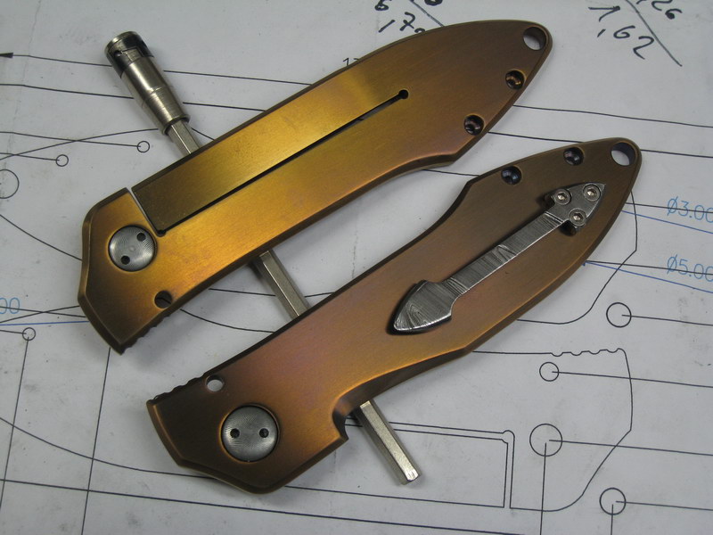

Um die Wartezeit voll auszunutzen, dachte ich mir, ich mach' mal einen Clip dazu. Ursprünglich wollte ich den aus einem 1mm-Titanblech fertigen, aber...
...federhartes Titan bricht beim Biegen so leicht, dass ich vor Frust aus einem Rest Damast Ersatz produzierte.
Also: Größe festgelegt, Form ausgesucht, ausgeschnitten, geschliffen, Löcher in Clip und Schale gebohrt, Gewinde geschnitten, Schrauben gekürzt, Damast geätzt und poliert, Anprobe;... das war's!:argw:
Für einen Clip eigentlich eh' nicht so viel Aufwand.:staun:

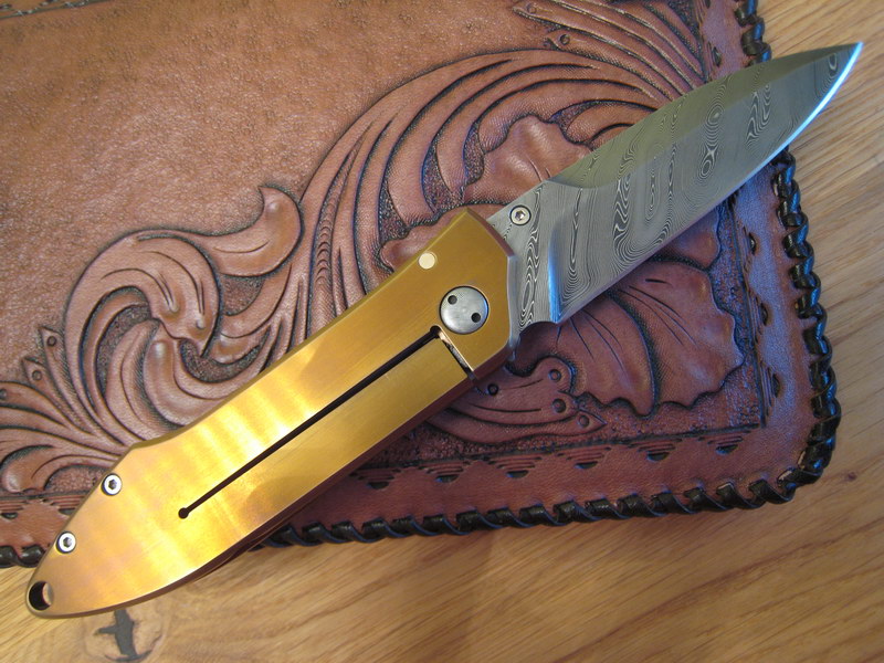

Hmmm, wie wird das Teil in Kombination mit einer anderen Farbe aussehen?

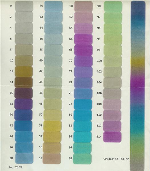

Farbtabelle für Titan-Anodisieren studiert und für 14 Volt entschieden. Das sollte so einen dunklen Goldbraunton ergeben. Doch seht selbst...
Mit dem Farbergebnis bin ich eigentlich zufrieden, wollte es etwas dunkler haben...
Ich hab schon sehr schöne Brauntöne gesehen, aber die Teile waren eigentlich alle gestrahlt und nicht wie hier satiniert.
...wird wohl daran liegen, was sagt ihr dazu?

Oder die angehängte Farbtabelle.
Du kannst mit dem Ergebnis ganz zufrieden sein, zwischen Gold und Blau liegt relativ viel Lila, das sieht schnell mal blöd aus. Und die Masse von Annode und Kathode hat auch einen Einfluss. Und die Elektrolytflüssigkeit auch. Uns alles was schon genannt wurde.

Danke, genau an diese Tabelle hab ich mich gehalten. Die Farben treffen ziemlich genau den Farbton beim anodisieren.
...zumindest in meinem Fall und bei meiner Anwendung.

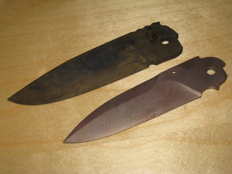

So schaut's aus nach dem Härten...
...die andere Klinge ist aus 80CRV2, doch das ist eine andere Geschichte und die erzähl' ich später...:steirer:
PS: die Zahl 60 ist die Härte in HRC....rechts neben der Zahl sieht man den Abdruck vom Messdiamanten...

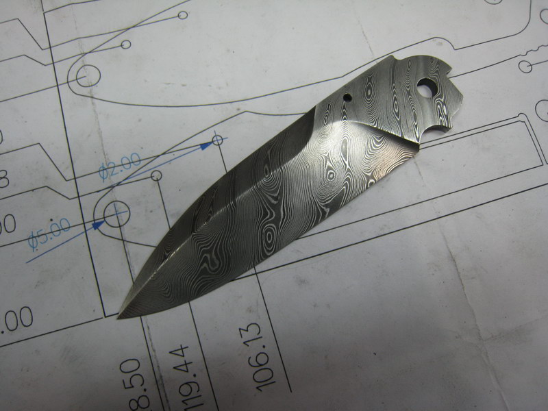

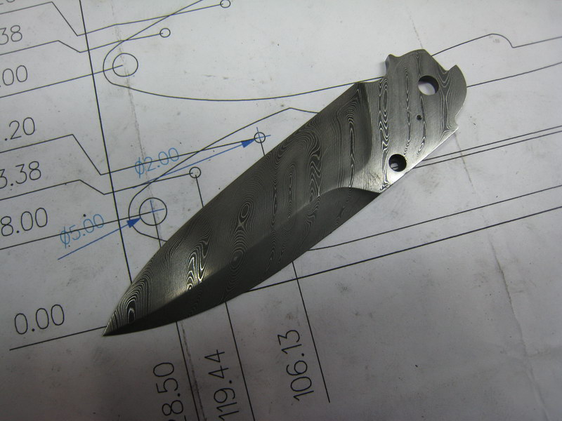

...so schaut die Klinge aus Zladinox fertig geätzt und ploliert aus.
Der Damast zeichnet wirklich gut und läßt sich mit Eisendrei.... sehr gut ätzen.

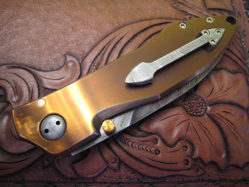

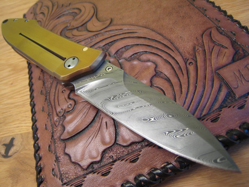

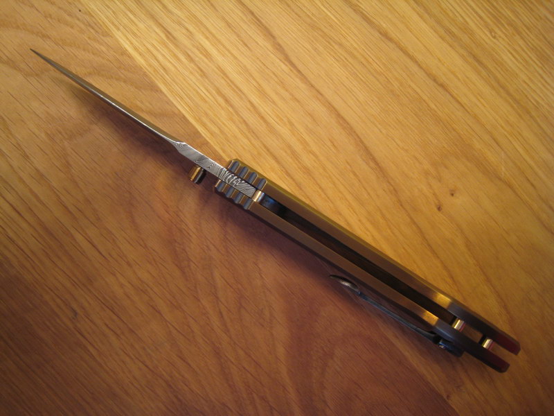

So schaut er fertig aus, der Framelock...
Daten: Länge 18,8cm, Klinge 7,8cm, Gewicht 123g
...nochmal viel Spaß beim gucken...
