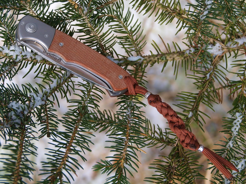

heute kam auch mein Titan Worker.
Er ist zwar inzwischen schon wieder auf dem Weg nach SG, aber dazu später mehr.

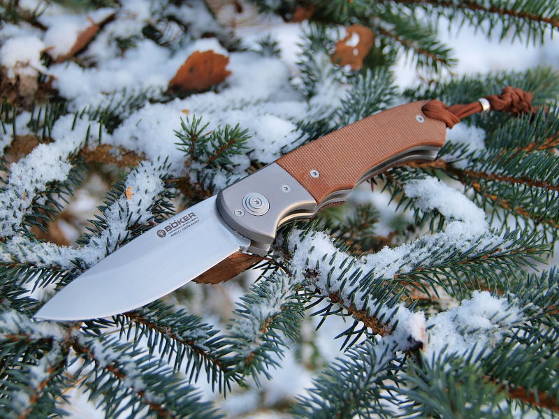

Die Griffschalenfarbe entspricht dem Worker von porcupine.
Trotz Handschuhgröße 9,5 passen meine Finger noch gut auf den Griff.
Allerdings sind meine Finger etwas zu kurz oder der Griff zu dick.
Ein paar mm weniger Griffdicke oder zumindest gerundete Schalen hätten mir besser gefallen.
Aber auch so liegt das Messer sehr sicher und satt in der Hand.

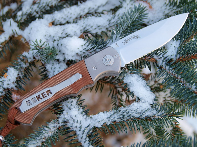

Der Clip gleitet leicht über den Hosentaschensaum. Dass er nicht eingelassen, sondern nur aufgeschraubt ist, stört überhaupt nicht.

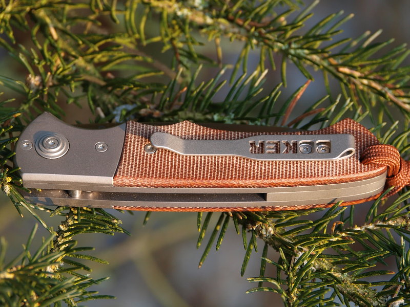

Leider liegt die Klinge geschlossen total schief im Griff. Sie hat zwar noch keinen Kontakt zu den Linern, unschön ist es aber in jedem Fall.
Aufgeklappt ist sie leider auch etwas aus der Flucht.
Ein Linerlock sollte auch einen Spinewhack Test überstehen.
Anfangs klappte die Klinge schon beim Schlag auf meine Handinnenfläche ein. Die Rampe ist hübsch poliert und war wohl auch noch ölig.
Nach einigem Probieren war das Öl wohl weitgehend runter und/oder die Rampe entsprechend rau, dass der Liner die Klinge dann doch sicher offen hielt.
Dann stellte ich Vertikalspiel an der geöffneten Klinge fest.
Ursache: Spannung des Liners am Ende, kein ausreichender Kontakt mehr zur Rampe und somit Spiel gegen den Liner.
Die (vermeintliche) Achsschraube lässt sich mit einem T6 lösen.
Es ist jedoch nur eine 1,5 oder 2mm Schraube, die die eigentliche Klingenachse, welche in den Linern liegt, fixiert.
Das, was man auf den ersten Blick für die Achsschraube hält und hübsch konzentrisch abgedreht ist, ist nur eine bessere (und hübschere) Unterlegscheibe.
Was bei manchen Messern schon half; Achsschraube lösen, Klinge rüber drücken und Schraube wieder anziehen, war erfolglos.
Und da ich bei 200.- Euro Messern nicht bereit bin, schiefe Klingen, lasche Liner und spielende Klingen zu akzeptieren, bin ich jetzt gespannt, was da im Austausch, bzw. nach einer Reparatur wieder kommen wird.
