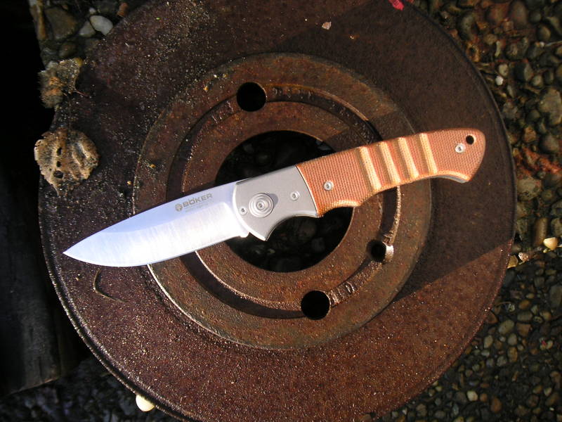

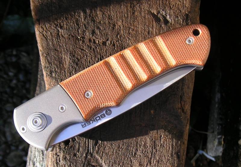

@porcupine

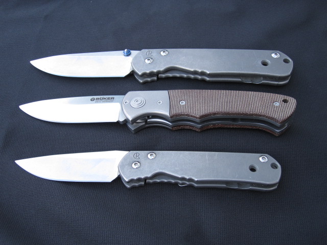

Deine Modifikation an den Griffschalen sieht echt klasse aus. Muß sagen der Worker sieht sogar jetzt besser aus. Dass er jetzt handlicher ist glaube ich sofort. :super:
Noch ein letzter Arbeitsgang: Zwecks individueller Gestaltung ein paar Grooves in die linke Griffschale gefeilt.

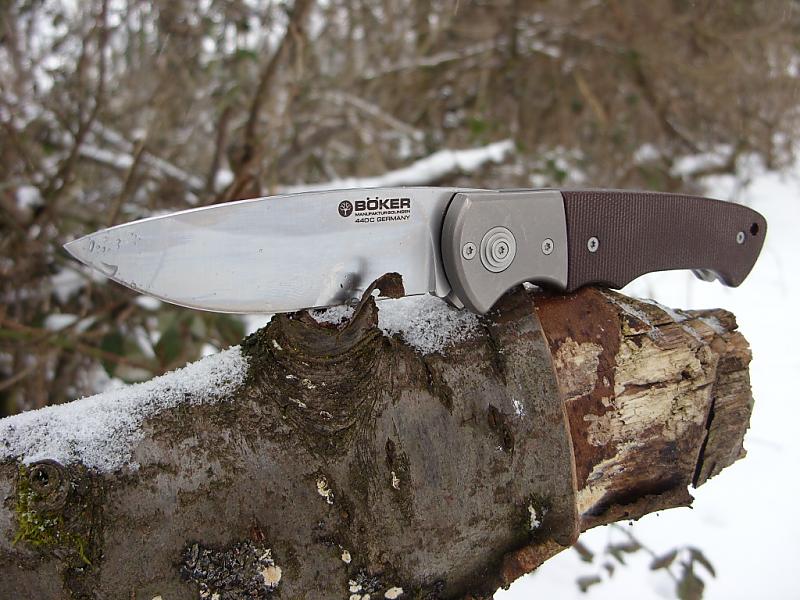

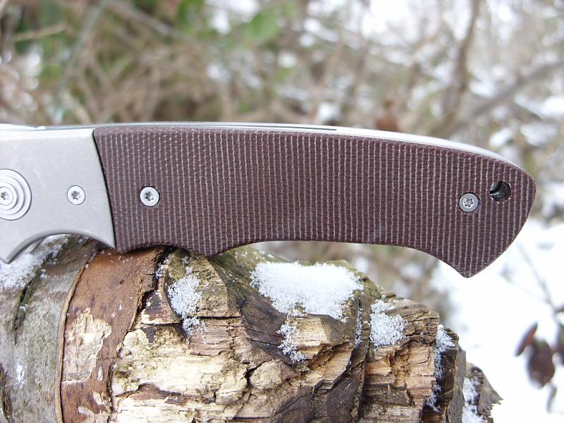

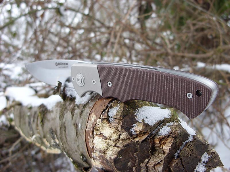

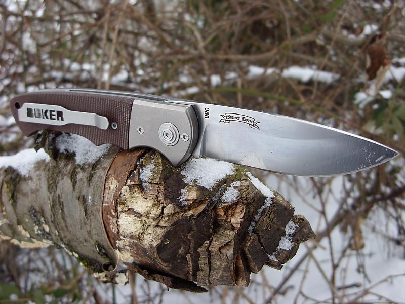

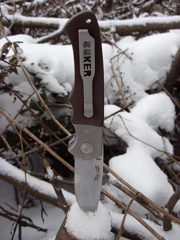

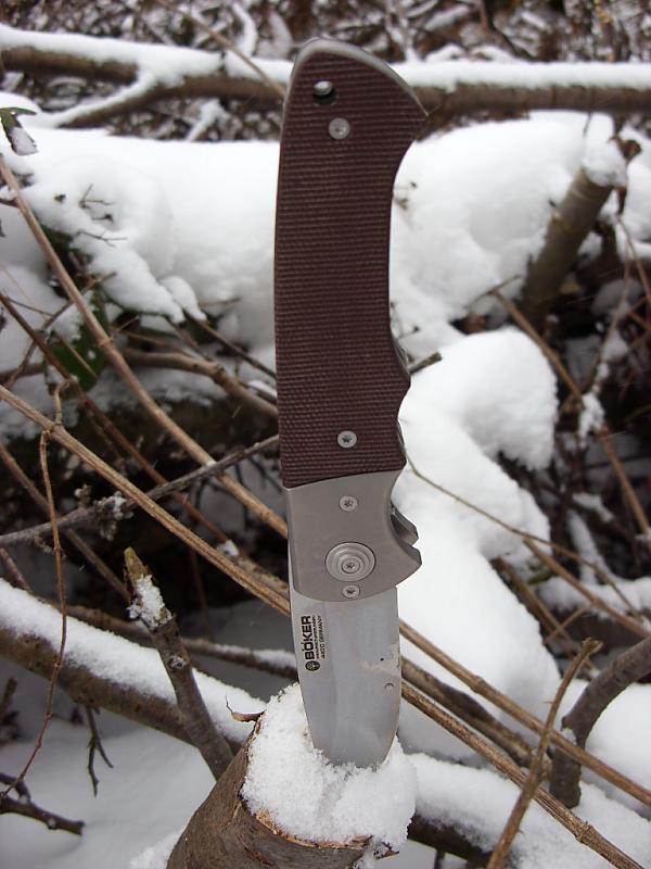

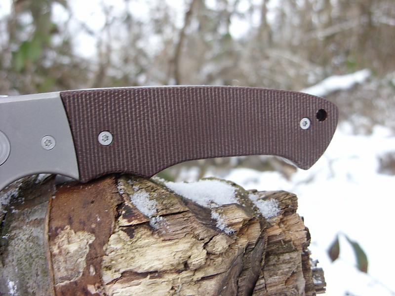

Erstmal ein großes Dankeschön an den Eisbaeren, da habe ich mein Steirer Eisen her.
Er hatte damals ja schon ein extra dunkles Worker bekommen. Ich habe es jetzt 2x mit Balistol eingeoelt. Auftragen und abwarten und etwas auf die Heizung legen. Vorgang wiederholen und so sieht es jetzt aus. Die Fotos sind von heute morgen. Zum Messer kann ich nur sagen, ich habe eines bekommen was mich zu 99% begeistert. Verarbeitung und Material, für mich gibts nix zu meckern. Es verriegelt mit einem satten Klack und der Leiner steht am Anfang im ersten drittel.

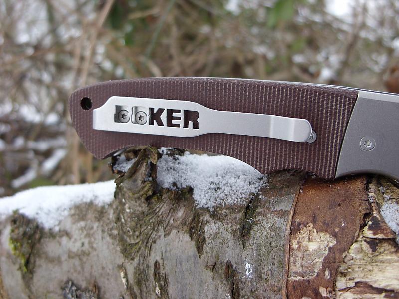

Einzig der Klipp ist etwas gewöhnungsbedürftig. Auf den könnte ich auch ganz verzichten.

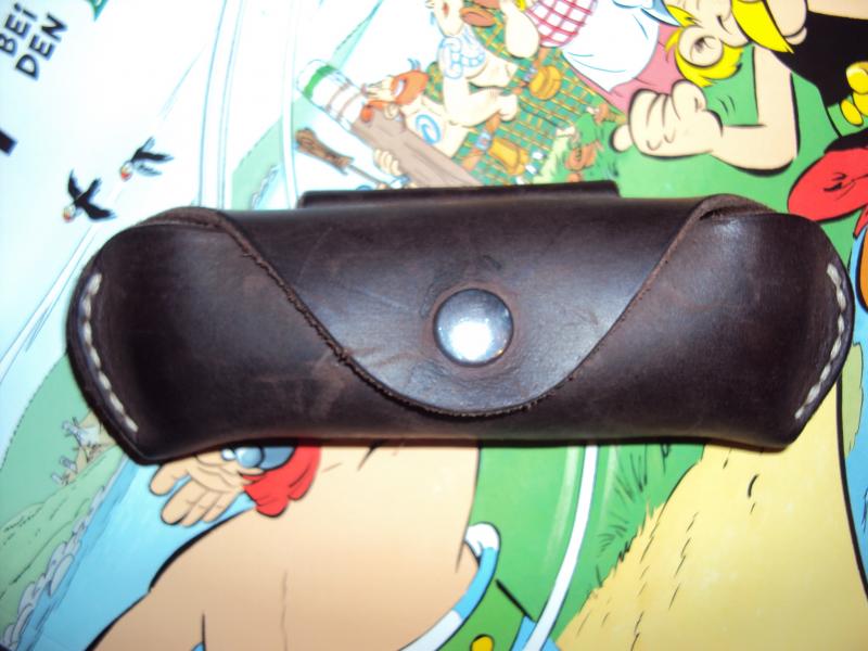

Durch das Titan ein sehr leichtes Messer, was mir sehr gut gefällt, wenn es am Gürtel hängt. Habe mir aber noch ein Böker Lederholster in dunkelbraun bestellt.
Etwas teuer, aber man bekommt viel fürs Geld !:super:LG Zytel
das Holz war schon tot, bevor ich vorbei gekommen bin !

Zudem blieb der Hosenclip blieb bei mir sehr wohl an den Jeansnähten hängen. Aber sowohl bei den Griffschalen als auch beim Clip habe ich für Abhilfe gesorgt. Allerdings gehts hierfür in der Galerie weiter:
klick

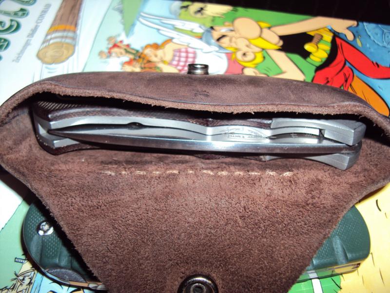

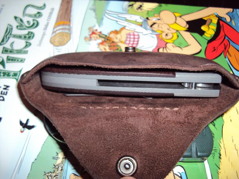

Eine Frage hätte ich noch an beagleboy:
Passt das Worker in das Etui 090030 oder wird das zu knapp? Ansonsten muss wohl "leider" das große 090050 her. Ich möchte vermeiden, dass das Messer in der Tasche rappelt bzw. das Messer in dem Etui verloren aussieht.
Vielen Dank für die Mühe, ich habe leider keine Möglichkeit, dass selber zu testen.
Ahoi,
da ich *zufällig* das Ti-Worker und beide Böker-Etuis zur Hand habe:D, antworte ich mal kurz.
Du bekommst das TW ins kleine Etui, aber nur mit viiiel Druck, an der Lasche mit dem Druckknopf mußt Du auch ziemlich zerren, um sie zu schließen - das Ziehen wird in jedem Fall am Anfang stark problematisch, obwohl das sehr geschmeidige Leder sich bestimmt irgendwann weiten und anpassen könnte.
Ich würde Dir dann eher zum großen Etui raten, dort hat das Messer zwar etwas Luft, sitzt aber trotzdem fest ohne "zu schwimmen";) oder zu klappern.
BTW: In Chamenos "Universal-Genie-Etui" Bifur passt es perfekt:ahaa:
Und nein, der Produzent gibt mir (leider) keine Prozente- ich bin Bifur Überzeugunstäter und selbsternannter Missionar:D
Venceremos
Excalibur
Die Etuis sehen ja wirklich allerliebst aus :) Wäre das zuviel verlangt, wenn Du mal ein Foto posten würdest, wie das Worker da drin so aussieht und um welches Modell es sich genau handelt. Gibt's da verschiedene Größen und Farben bzw. Lederarten von?
Sorry, aber ich bin totaler Neuling, was Lederetuis angeht.
EDIT: Ich hab's gefunden :) Die Dinger sind vom Messerforum-Mitglied "Chamenos". Jetzt isses klar!!!
Dein Glück,
ich habe heute einen entspannten Chillabend-
leider gibt es "nur" schlechte Blitz-Schnellschüsse.
Ich habe Chamenos "Standart-Bifur" - frag Florian, er schickt Dir bestimmt das passende:super:
Cheers
