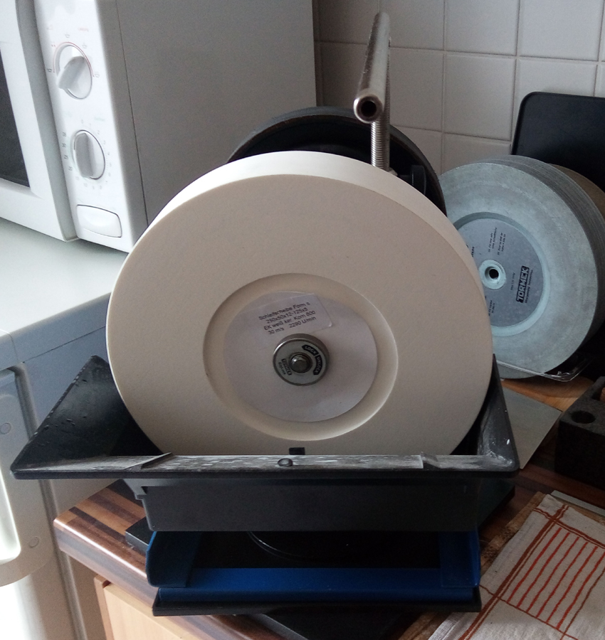

Der Thread ist jetzt schon etwas älter. Dennoch möchte ich eine Lösung zeigen, die für mich recht nützlich ist. Eine Scheibe mit FEPA K 800.
Von den oben genannten Bützowern geliefert. Ich habe darum gebeten, die Form so passend, wie sie ist, abzuspeichern. Hab auch eine
Faustskizze dazu. Wenn hier jemand Lust und Zeit hat, das in ein cad-prog zu machen, gerne PN!
Interner Formfaktor: Form 5. Bei den Maßen könnten Interessenten sich auf meine Order berufen. Rocco+Tormek, dann sollte freundliche Dame in der PR schon wissen, was los ist!
Greez! rocco26

In der Zwischenzeit habe ich mir zusätzlich eine «Tormek Nassschleifmaschine T-8» zugelegt um die diversen Messer zu schärfen. Was die Maschine betrifft habe ich nichts auszusetzen und habe sie bewusst wegen der Flexibilität ums Schärfen verschiedener Werkzeuge zugelegt, aber auch fürs Schärfen der Küchenmesser. Die notwendigen Informationen dazu habe ich im Netz gefunden und so habe ich mir bei den «Bötzower» Schleifwerkzeuge einen zusätzlichen Schleifstein F800 Form-5 erworben, nachdem ich die Berichte und Erfahrung vom Mitglied @rocco26 gelesen hatte.
Die Bestellung verlief ohne Problem bis am Tag wo ich den Schleifstein auf die «Tormek» montiert habe, da war ich schockiert. Ich konnte mir nicht vorstellen dass dieser Schleifstein bei einer Umdrehung von 90 U/min so schlecht ausbalanciert sei. Zusätzlich lese ich auf dem weißen Aufkleber dass dieser Stein bis max. 2670 U/min zugelassen ist. Nachdem ich ein kleines Video erstellt habe, wobei ich zum besseren Verständnis an der Universalstütze der «Tormek» ein Lineal angebracht hatte, wo der Stein sich um 3mm pro U. axial hin und her bewegt und per Mail mit zusätzlichen Fotos an «Bötzower» geschickt.
Und ab hier wird es kompliziert, denn die wenden sich an den Hersteller Müller und dann verläuft die Beanstandung im Dreieck wo ich es schnell aufgegeben habe, weil dort bekam ich Empfehlungen zum vermessen vom Stein, der Bohrung und das, und dies, und, und wenn gar nichts hilft, ja, dann sollte ich ihnen den Stein zurück schicken, denn dann wäre die Bohrung vergeigt. Das war mir sofort klar dass die Bohrung ruiniert ist, nachdem ich den Schleifstein auf die Drehbank montiert hatte um ihn genau zu vermessen wobei die Stärke vom Stein mit 49,7mm regelmäßig ist.
Schade dass so was vorkommt, auch wenn ich eventuell ein Einzelfall bin, doch am Ende eine negative Erfahrung mit unzureichendem Service. Ich hoffe dass andere Verbraucher mehr Glück haben.
