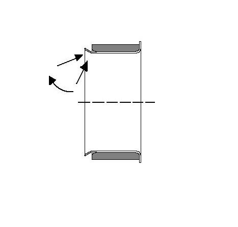

2. Haben Sie Aussparungen am Damastring konstruiert, in welche sich das Silber einpasst, wurde der Silberring umgelegt auf die Aussenseite des Damastrings (Auch hier eine Aussparung in die das Silber passt?) oder wurde das überstehende Silber einfach abgedreht?

Die verarbeiteten Silberrohre stammen von Horst zu Jeddeloh, genau wie
von Knothole genannt. Ich habe 12x1 Rohr verwendet. Wie oben beschrieben wird der Silberring mit dem Hammer auf einem Ringriegel aufgeweitet, bis er möglichst genau in den Damastring passt.
Dann wird er in den Damastring eingepresst, wobei er jeweils etwa 1,5mm übersteht (weil er 3mm breiter als der Damastring ist).
Anschließend wird der Überstand mit dem Hammer von innen nach außen langsam umlaufend gebördelt (s. Skizze). Zum Schluß wird der Silbering einfach abgeschliffen.
Ich habe keine Drehbank zur Herstellung der Ringe benutzt, obwohl diese zur Herstellung der Damastaußenringe natürlich sehr hilfreich gewesen wäre.
Es gibt keinerlei Absätze oder Aussparungen im Damast,
Ich hoffe, es ist etwas klarer geworden.
Viele Grüße
Norbert

Hallo Norbert
Du schreibst, dass du den Innenring schon drinnen hattest bevor du den Damast geätzt hast. Macht das dem Silber nichts?
Und übnrigens - Glückwunsch ; ))
Hallo Robi,
besten Dank auch.
Als die Damastringe fertig waren, habe ich sie schön tief mit FeCl3 geätzt. Da sie nicht gehärtet sind, dauert es
etwas länger als bei einer gehärteten Klinge, bis ein Relief entsteht- so etwa 15-20min.
Außerdem ist der Kontrast schwächer.
Nachdem die Innenringe aus Silber dann eingezogen waren, musste ich zwangsläufig alle Kanten nacharbeiten,
so dass es sich eigentlich nicht vermeiden ließ, dabei auch den Damast zu touchieren, worunter natürlich die
Oberfläche und die Ätzung litt.
Also habe ich den Damast als letzten Schritt noch mal komplett fein geschliffen, um ihm ein gleichmäßiges
Finish zu geben. Das Relief leidet kaum dabei.
Danach wurde der komplette Ring nochmals für ca 1-2min in FeCl3 geätzt. Das Silber (935er) läuft dabei dunkel
an, ein Ätzabtrag ist aber nicht festzustellen.
Wie es aussieht, wenn man Silber über längere Zeit FeCl3 aussetzt, weiß ich nicht, aber meine Vorversuche
zeigten, dass eine kurze Exposition kaum Schaden anrichtet.
Wäre dem nicht so, hätte ich ein großes Problem bei der Montage der Ringe gehabt.
Hoffe, das erhellt die Unklarheit.
Viele Grüsse
Norbert
