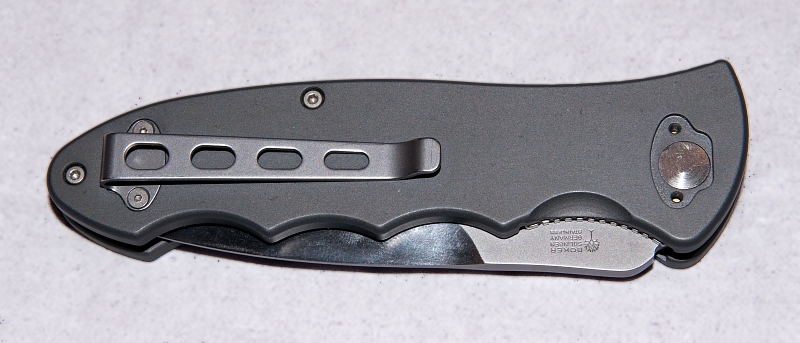

a. steckt der Klingenstop (an dem die Klinge im geöffneten Zustand anliegt) in ganzer Dicke in den Griffen?
b. wie sieht die Klingenachse auf der Clip-Seite aus, wenn der Clipp nicht tip-down angebracht ist und auch das Plättchen nicht eingesetzt wurde? (Bild wäre nett)
c. wird ein "Schlüssel für die Klingenachse" mitgeliefert für den Fall, dass die Achse mal nach zu stellen ist? (In einem anderen Thread wurde das Teil mal "Stirnlochschlüssel" genannt. Nein, bitte nicht schlagen;) )
c.1 oder ist das eine Art Standardwerkzeug und ich kenne es bloß nicht?
d. aus welchem Material sind die Spacer, alle Schrauben und die "Clip-Plätchen"? - alles rostträge?
e. Wie ist der Liner in der Griffschale befestigt?
e.1 besteht die Möglichkeit, dass er sich "nach einiger Zeit lösen und verrutschen könnte"?
Volker
a.) Ja, Durchmesser des Stoppins = Durchmesser der Sackloch-Bohrung in den Griffen.
b.)
c.) ja
c.1) Nein, ich würde es nicht als Standardwerkzeug bezeichnen.
d.) Material weiss ich nicht. Rostträge auf jeden Fall. Wäre ja noch schöner, der Puffer kostet fast zwohundert Ocken ;)
e.) Er ist in eine passgenauen Ausfräsung in der Griffschale eingebettet und wird durch einen Spacer und die Klingenachse gehalten.
e.1) Ja, das kann durchaus passieren, falls die Umgebungstemperatur einmal 660° C übersteigt, denn dann schmelzen die Alu-Griffe :p
Spass beiseite - nein, der Liner wird nie und nimmer verrutschen.
So, jetzt schraub ich das Abdeckplättchen wieder fest.

Du kannst den Klingengang über die Achsschraube einstellen. Also versuch, ein Mittelding zwischen geschmeidigem Klingengang und wenig Spiel einzustellen.
Ist manchmal etwas knifflig.
Mit einem Vergleich kann ich leider nicht dienen.
weedpeet
Dank dir weedpeet, aber
hab ich schon mit dem Stirnschlüssel probiert, da tut sich aber nix an der Achsschraube, oder muß ich da mit ein bisschen mehr Schmackes ran ?
Aber das "Klingenspiel" ist normal, so wie ich das auffasse wie du schreibst, oder was meinst du :confused:
Da ist Schraubensicherungslack im Gewinde der Achsschraube, nur Mut, da musst Du mit Schmackes ran.
Aber dreh die Achsschraube nicht zu weit, sonst wird der Klingengang zu schwer, geht die Klinge zu schwer auf und zu.
Langsam an die richtige Einstellung rantasten, in Schritten a' zwei-drei Minuten, also dem Winkel, den ein Uhrzeiger in dieser Zeit überstreicht.
Klingenspiel und Klngengang hängen übrigens stark voneinander ab. Ich bevorzuge beispielsweise möglichst null Klingenspiel,
nehme dafür aber einen relativ schweren Klingengang in kauf.
Andere tolerieren leichtes Klingenspiel, wenn die Klinge dafür butterweich läuft.
Ideal ist natürlich eine - zumindest annähernde - Kombination aus beidem.
