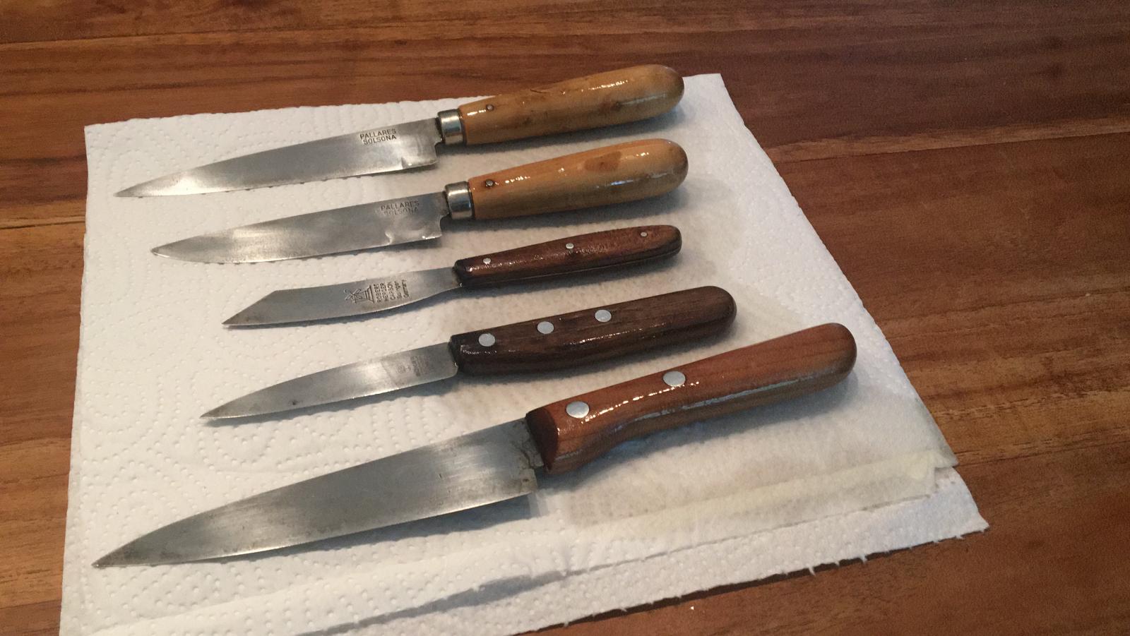

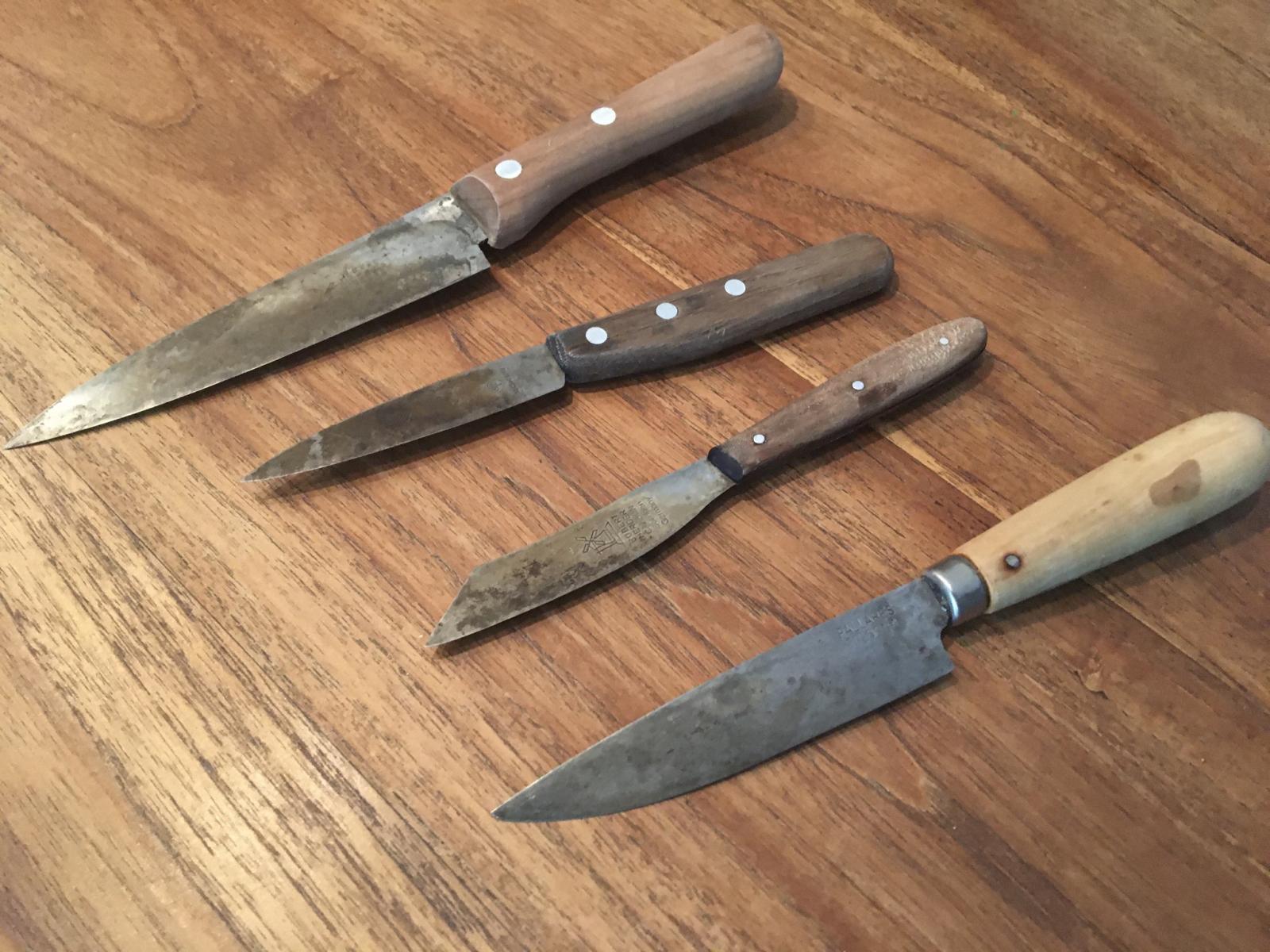

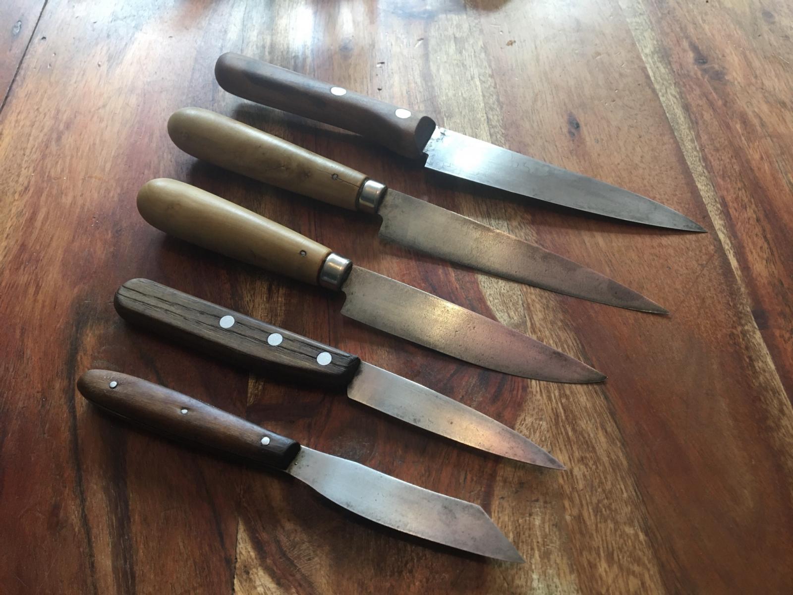

Moin in die Runde!
Nach einem kurzen Ausflug in den Bereich der etwas teureren Küchenmesser habe ich meine Carbonstahlmesser mal wieder frischgemacht.
Die doch mittlerweile heftige Patina mit Micromesh größtenteils entfernt, etwas Epoxy in die Zwingen geträufelt, danach die Griffe lange in eine Mischung aus Lein- und Olivenöl gelegt.
Nun sind sie schon wieder etwas schöner.
Einzig das Herder Yatagan werde ich demnächst in Angriff nehmen.
Es bekommt dann Micartagriffschalen!
Gruß Olli

Ich hab schon überlegt was du mir mit „ lieblos behandeln „ sagen wolltest, aber diese Messer sind bei einem Vierpersonenhaushalt täglich mehrmals im Einsatz.
Und so sehen die Werkzeuge dann halt aus.
Und die erworbene Patina schützt vor Rost, auch wenn diese Aussage wahrscheinlich wieder eine Diskussion auslösen wird.
Und diese fürchterlich behandelten Carbonstahlmesser halten das immerhin schon über 10 Jahre aus und funktionieren einwandfrei.
Und einmal im Jahr gibt’s „ Schön machen „!
So long, Gruß Olli
