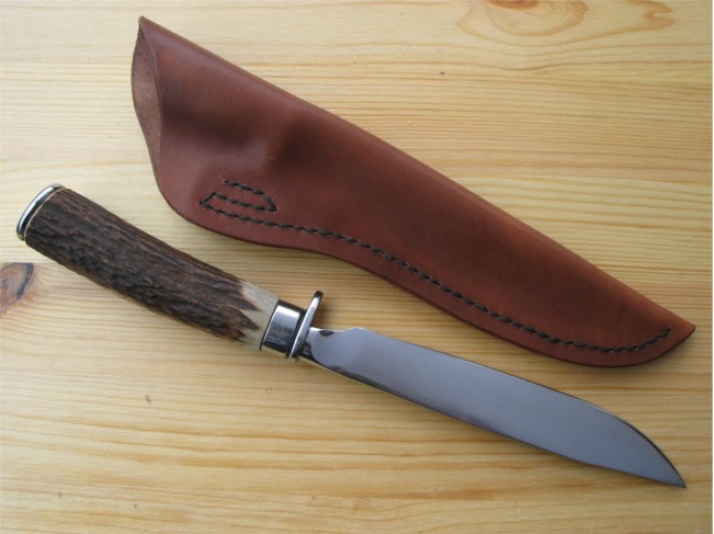

hallo zusammen,
...ist wieder was fertig geworden- hier das ergebnis:

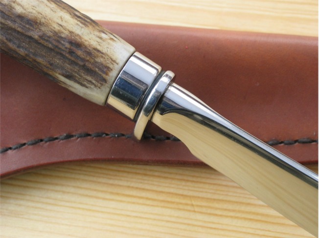

nicker: aus federstahl(16mm rund)
ca 27cm lang, davon 15cm klinge, ca 4mm dick
parierelement und abschluss st 37
hirschhorn

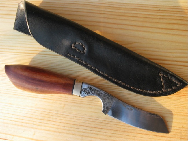

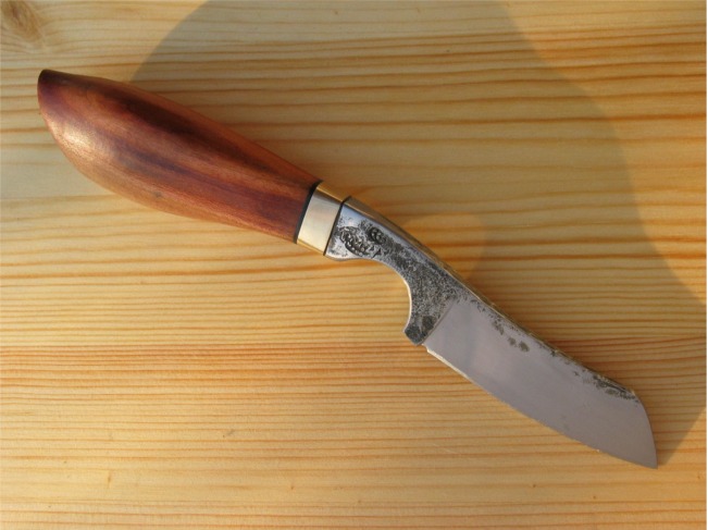

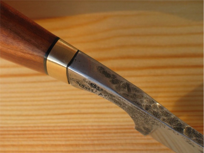

nessmuk:aus 2842 (10x20)
ca18cm lang, davon schneide 8cm,
dicke von ca 7mm beginnend
messing. pflaumenholz
die nessmuk-klingenform ist imo ein nahezu ideales design für einen kleinen user für jeden tag- ein perfektes werkzeug und liegt wie angegossen in der hand, entwickelt von einem nordamerikanischen paddler vor 1900- und immer noch bemerkenswert brauchbar.

hallo redcloud,
ich bin ja eigentlich kein Nickerfan, aber hier könnte ich schwach werden :)
Die Nessmuk-Klingenform kannte ich (dem Namen nach zumindest) noch nicht -ähnelt etwas der Schafsfußklinge.
Beide Messer gefallen mir! :super:
Viele Grüße
Schlumpf (alias Matthias)
hallo schlumpf,
du hast recht-nessmuck und sheepfoot sind sich ziemlich ähnlich,zumindest von der form her.
im gebrauch ist das nessmuck die vielseitigere klinge, die sheepfoot dagegen hat ein spezielleres einsatzgebiet.

Der Nicker gefält mir super.
Aber warum hast Du die Griffbeschläge aus St37 gemacht. Da wo man dauernd hingreift muss das doch 20 min nach dem ersten Fingerabdruck Rost angesetzt haben?
hallo mikromeister,
dann müsste das teil, so oft das schon befingert wurde, schon halb weggerostet sein- ist aber noch ganz... vielleicht hab`ich fettige finger;-))
im ernst: so schnell rostet das zeug wirklich nicht-
allerdings, da hast du recht: ein wenig messerpflege schadet nicht.( in zeiten der rostfreien etwas in vergessenheit geraten)
mfg
gerhard
Hallo Gerhard,
wie hast Du den großen Radios am Übergang von Klinge zu Handschutz gemacht?
Am Kontaktrad vom Bandschleifer krieg ich immer extrem viele ungleichmäßige Rillen.
@ günther,
meinst du das hirschhornmesser?
erst mit der feile die biegung angelegt, dann schmirgelpapier auf halbrundfeile mit paßendem radius von hand weiter...
der übergang von rundung zur fläche ist der kritische bereich.
bei dem angeschmiedeten handschutz:
im prinzip genauso,
das schmirgeln geht auch mit dem dremel und einem schmirgelpapierhalter zum dicken aufwickeln des schmirgelleinens.
in einem der letzten MESSERMAGAZINS war dazu eine anleitung,allerdings für die bohrmaschine. funzt recht gut so.
mfg
gerhard
