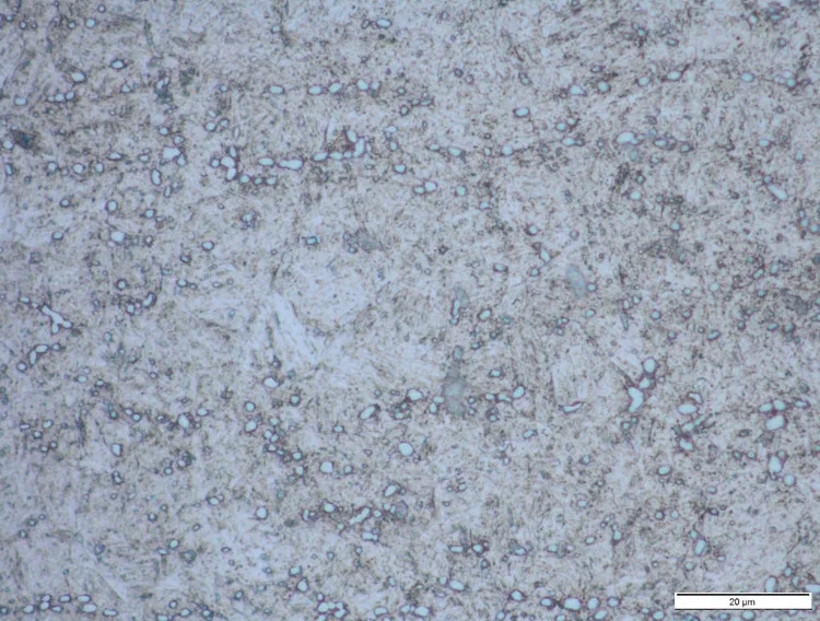

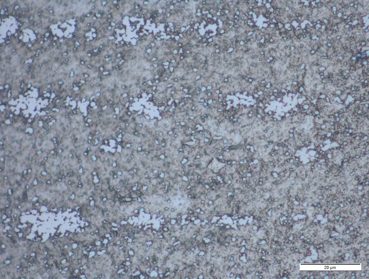

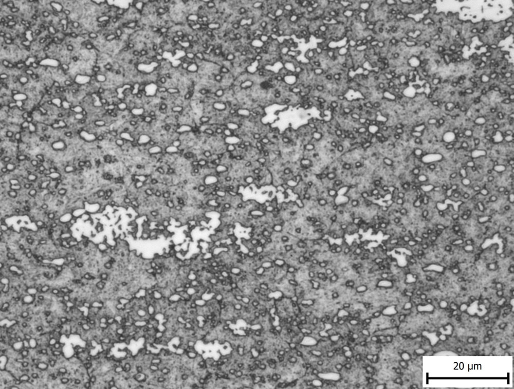

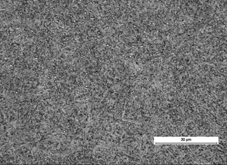

Ich habe hier einige Micrographen von Larrin Thomas, die den Zusammenhang sehr schön aufzeigen. Ein Stahl ist in der Regel um so zäher, je feiner die Struktur ist. Bilder 01 bis 03 zeigen 440C, VG10 und Niolox. Die Struktur ist sehr ähnlich, was sich ja auch in den oben genannten Werten in ft-lbs widerspiegelt. Die überall auftretenden - relativ großen - Klunker stehen einer guten Zähigkeit entgegen.
Anders 14C28N in Bild 04. Hier sind keine großen Karbide erkennbar. Die Struktur ist deutlich feinkörniger.

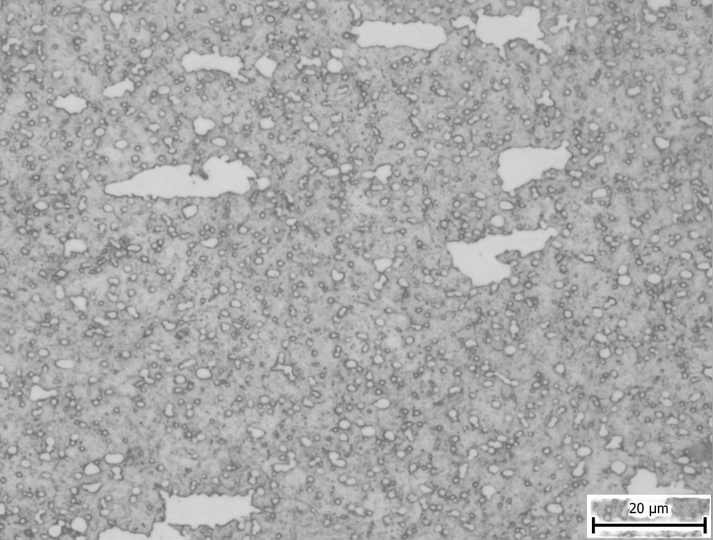

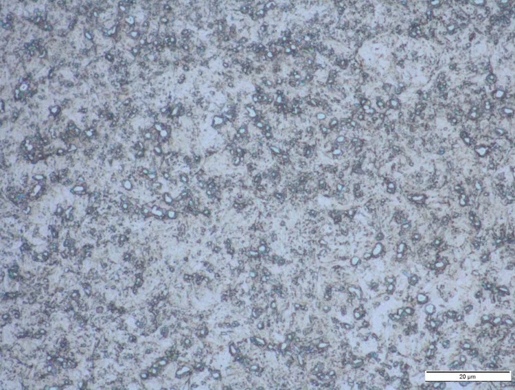

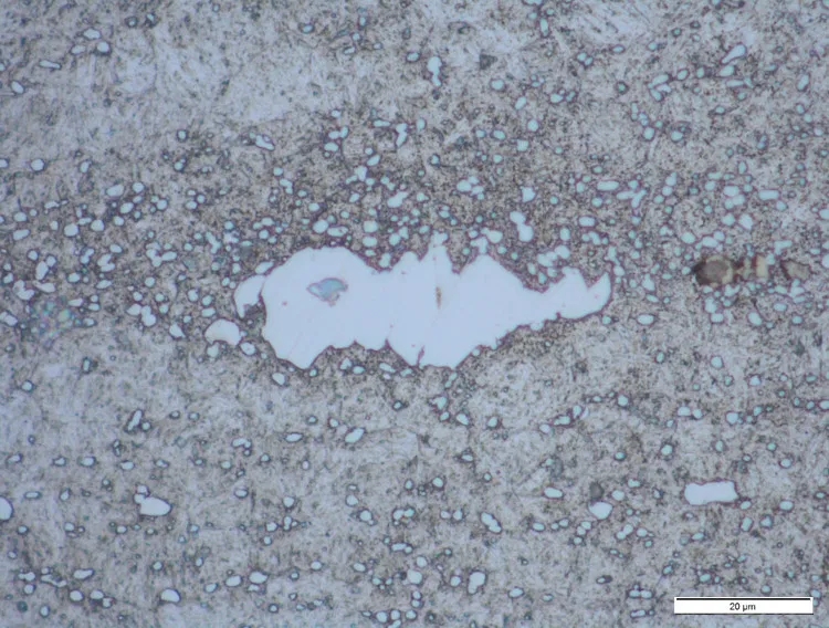

Nun zu 1.4116. Bild 05 sieht recht vielversprechend aus. Aber die Ernüchterung folgt in Bild 06. An verschiedenen Stellen in der Matrix von 1.4116 treten fette Brocken in Erscheinung, die die Hoffnung zunichte machen und 1.4116 bezüglich seiner gemessenen Zähigkeitswerte in der Gegend von 440C, VG10 und Niolox belassen.

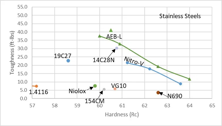

Es macht also unter vielen Gesichtspunkten Sinn, sich mit den Eigenschaften von Stahl zu beschäftigen. Hier noch einmal die Grafik mit den Zähigkeitswerten, ein Bild der feinen Struktur von 14C28N und eine Übersicht bezüglich der Rostträgheit (die Stähle unterhalb der fetten Linie gelten nicht mehr als rostträge) …
Quelle: Knifesteelnerds

So weit ich weiß ist Zähigkeit ist ein zusammengefasster Wert aus Messungen unterschiedlicher Größen, ohne Standard. Daher wären unterschiedliche Werte für einen Stahl denkbar.
In der Tabelle ist 11416 ähnlich zäh wie VG10, bei unterschiedlicher Härte. 1.1416 kann wunderbar nageln, und verformt sich bei Überlastung. VG10 habe ich nicht, Ausbrüche waren aber schon öfter ein Thema. Vermutlich gibt es nennenswerte Unterschiede in der Zähigkeit der Stähle, trotz des gleichen Wertes in der Tabelle. Wenn man unterschiedliche Größen zu einer Zahl zusammenfasst, kann so etwas schon mal passieren.
Daher frage ich mich, wie aussagekräftig die Tabelle ist?
@Rock'n'Roll
Hast du mal den Link zur Herkunft der Tabelle? KnifeSteelNerds gibt ja meist an, wie relevante Daten ermittelt wurden.
