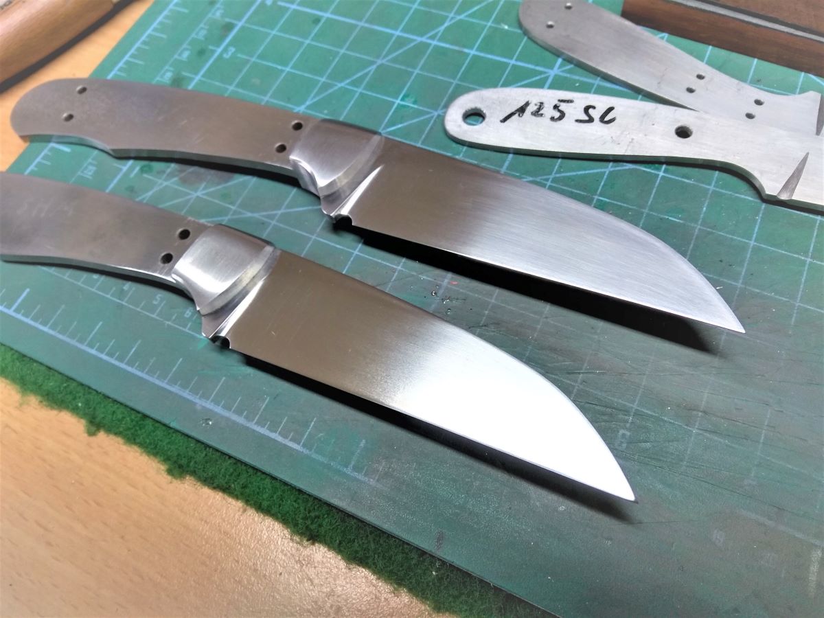

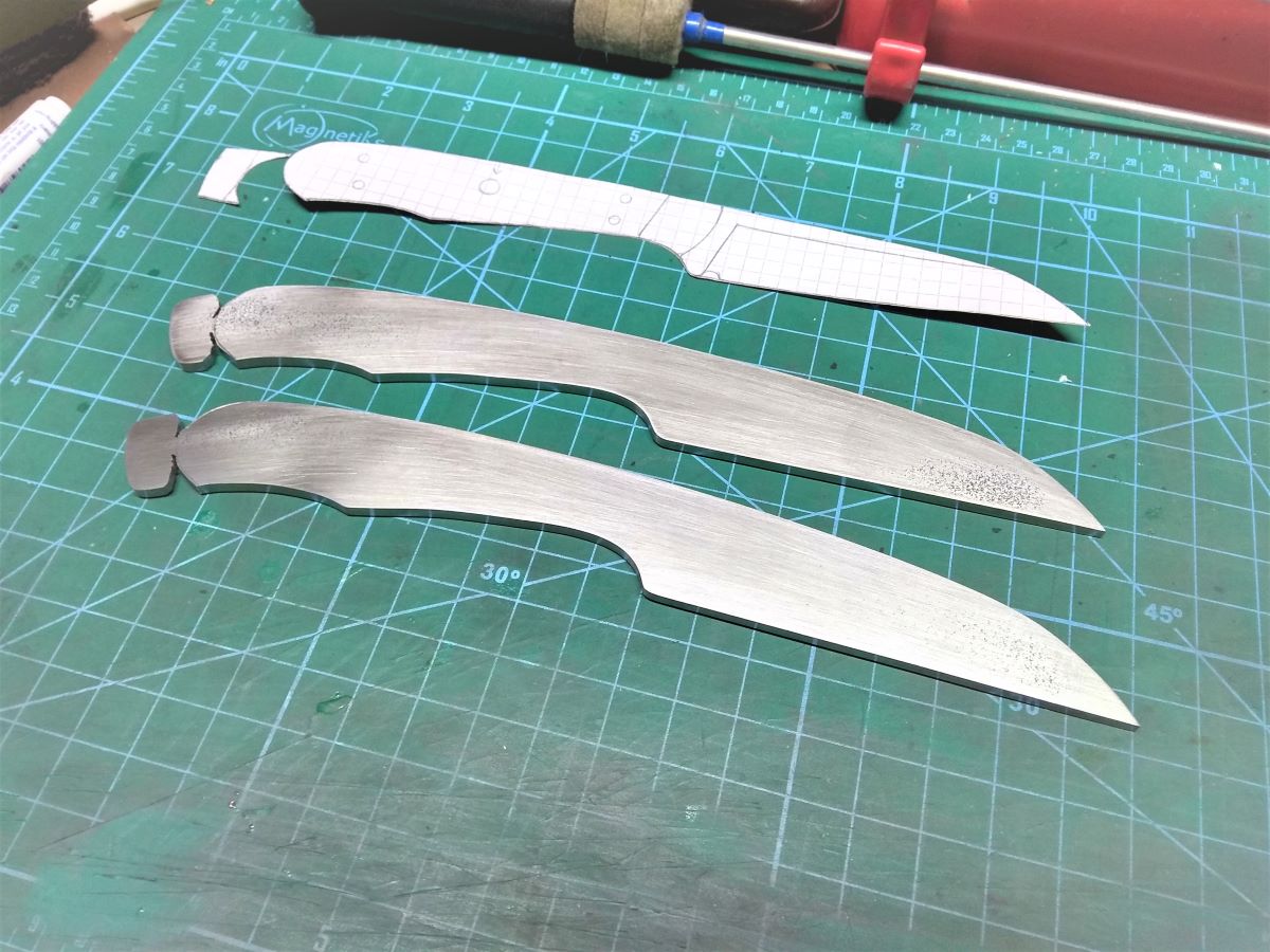

Matthias (aka Taperedtang) und ich hatten neulich (ist auch schon 3 Monate her) die Frage diskutiert, ob man Stähle wie den Stahl D2 als klassischen Kaltarbeitsstahl härten soll, oder im Sekundärhärtemaximum anlassen soll.
Das wird ja oft kontrovers diskutiert, und ein Problem ist dabei oft die mangelnde Vergleichbarkeit, und die Leser hier im Forum merken oft an, dass die wissenschaftlich durchgeführten Tests mit der Praxis nicht korrelieren.

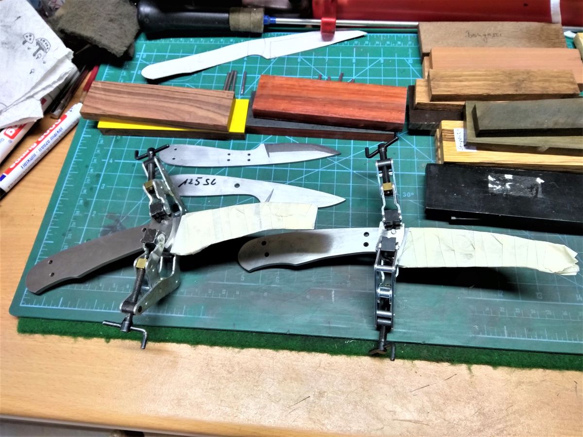

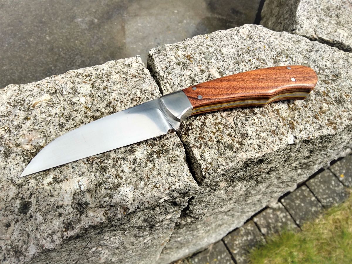

Wir haben uns überlegt, dass wir einmal aus einem Stück D2, hier K110 von Böhler, zwei in ihrer Geometrie gleiche Messer in den beiden Wärmebehandlungszuständen von Forenmitgliedern testen lassen wollten.
Zur Unterscheidung haben die Messer natürlich unterschiedliche Griffe erhalten, und sie sollten auch gewissen ästhetischen Ansprüchen genügen. Darüber hinaus wollten wir eine einfache Schneidengeometrie haben, die von jedem Tester leicht zu ändern oder nachzusetzen ist.

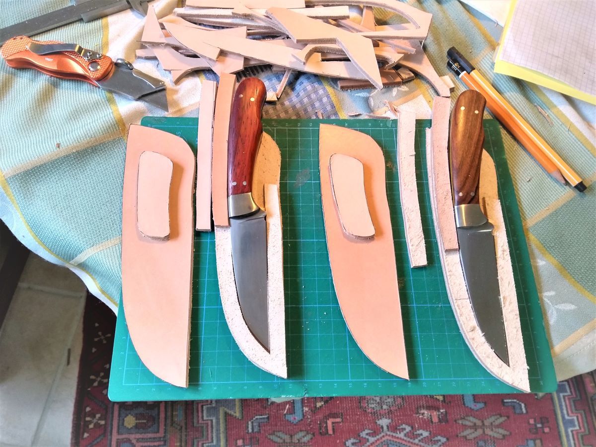

Matthias hat die Messer und die Scheiden hergestellt und das Material dazu beigesteuert, ich habe die Wärmebehandlungen bei Jürgen Schanz durchführen lassen und die Details jeweils mit ihm und Matthias abgestimmt. An dieser Stelle auch vielen Dank an Jürgen, der sich da auch engagiert hat und trotz der komplexen Wärmebehandlung mir einen super Preis gemacht hat.
Weiterhin habe ich einen professionellen Werkstoff Service Betrieb mit der Herstellung der Schliffbilder beauftragt. Die waren schnell und haben gute Bilder abgeliefert, die wir zum Ende der Aktion noch diskutieren werden.
Die Messer sollen nach dem Ende der Tests unter den Testern (die einen Bericht verfasst und veröffentlich haben) verlost werden.
Alle Details sind in der beiliegenden Projektbeschreibung dargelegt.
Um es noch einmal klar zu formulieren:
Das Ziel der Aktion ist es, herauszufinden, ob man den Unterschied in den Wärmebehandlungen merkt bei den alltäglich für Messer anfallenden normalen Arbeiten. Dabei soll gelten, dass man mit den Messern eben auch normal umgeht, so als ob es die eigenen wären, und nicht auf Biegen und Brechen mit den Dingern herumfuhrwerkt. Darum haben wir ja in den Regeln geschrieben, dass keine härteren Sachen als Holz geschnitten werden, und kein Batoning stattfinden sollte, oder quer hebeln. Insofern ist es auch ok, den Schliff anzupassen, so wie man es normalerweise auch tun würde. Man sollte es nur allen mitteilen, den Organisatoren und dem nachfolgenden Tester. Wenn man zum Schleifen geführte Systeme benutzt, kann man gern die Schneidengeometrie wieder herstellen, wenn nicht, dann weiß der nächste ja Bescheid, vielleicht verabredet man, ob man in der neuen Geometrie nachschärft oder der jeweils neue Tester seine eigenen Vorstellungen verwirklicht.
Wir haben uns mit einigen Leuten in Verbindung gesetzt, die häufig gute Testberichte schreiben, die von der Forumsgemeinde gut aufgenommen werden.
Einen offenen Passaround wollten wir nicht machen, da das Ganze auch ein Zeitproblem ist. Wir haben 5 Tester, und jeder hat die Messer 2 Wochen, plus Postweg, da sind wir reichlich beschäftigt.
Dann warten wir mal die Tests ab, und freuen uns auf hoffentlich lebhafte Diskussionen.

Großes Kino, was du hier zeigst Matthias! (y) Die Klingenform ist sehr interessant! Griffhölzer top!
Bin schon sehr gespannt, wie es weiter geht!
rocco26

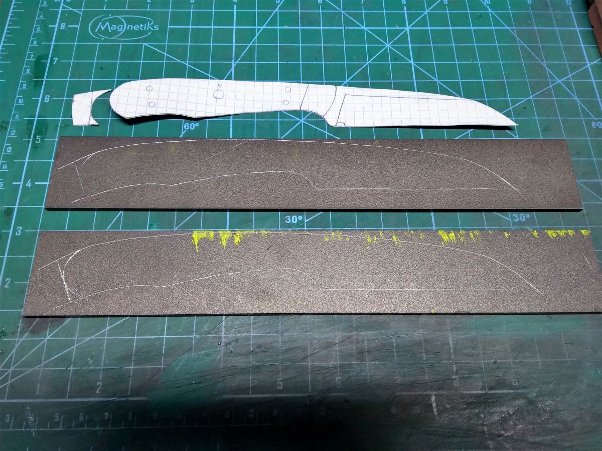

Danke, Rocco! Im Rahmen der Diskussion zwischen Herbert und mir, welche Wärmebehandlung für den Stahl 1.2379 (D2, K110) im praktischen Einsatz für eine Messerklinge am zweckmäßigsten ist, hatte Herbert die Idee, das Ganze in einem praktischen Test festzustellen. Wir waren uns dann schnell einig, wie dieser Test ablaufen sollte. Die Idee zu der "interessanten" Klingenform entstand aus praktischen Gründen für den Test. Wir wollten eine gerade, leicht schärfbare Schneide, bei der man relativ leicht einen reproduzierbaren Klingenschliff anbringen kann.
Matthias

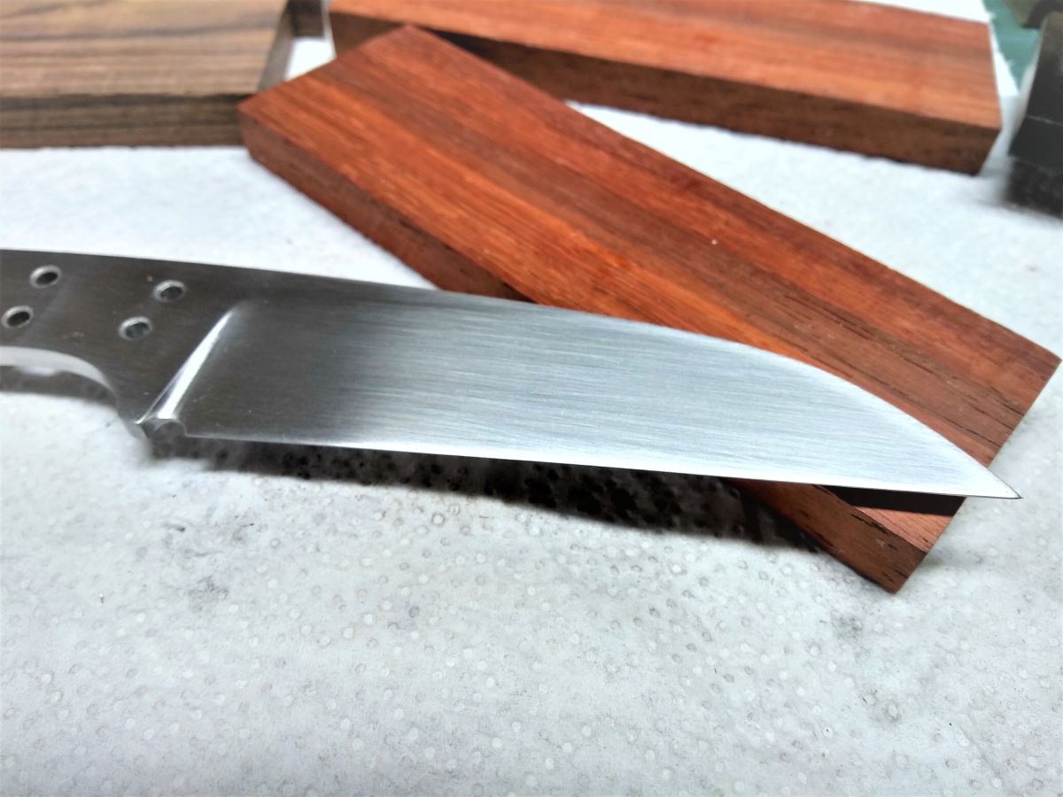

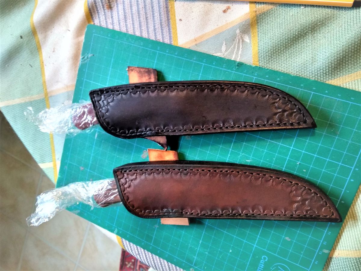

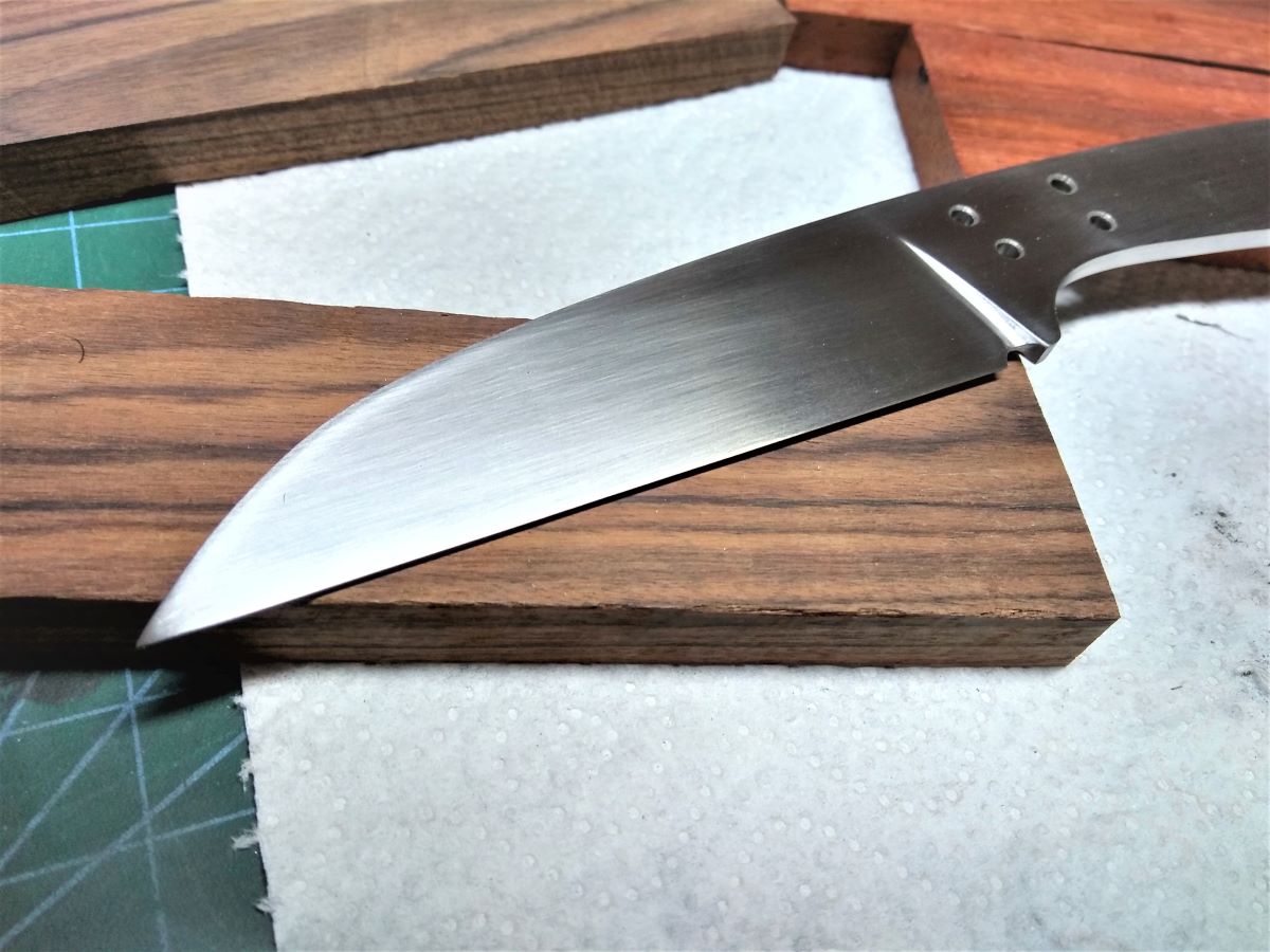

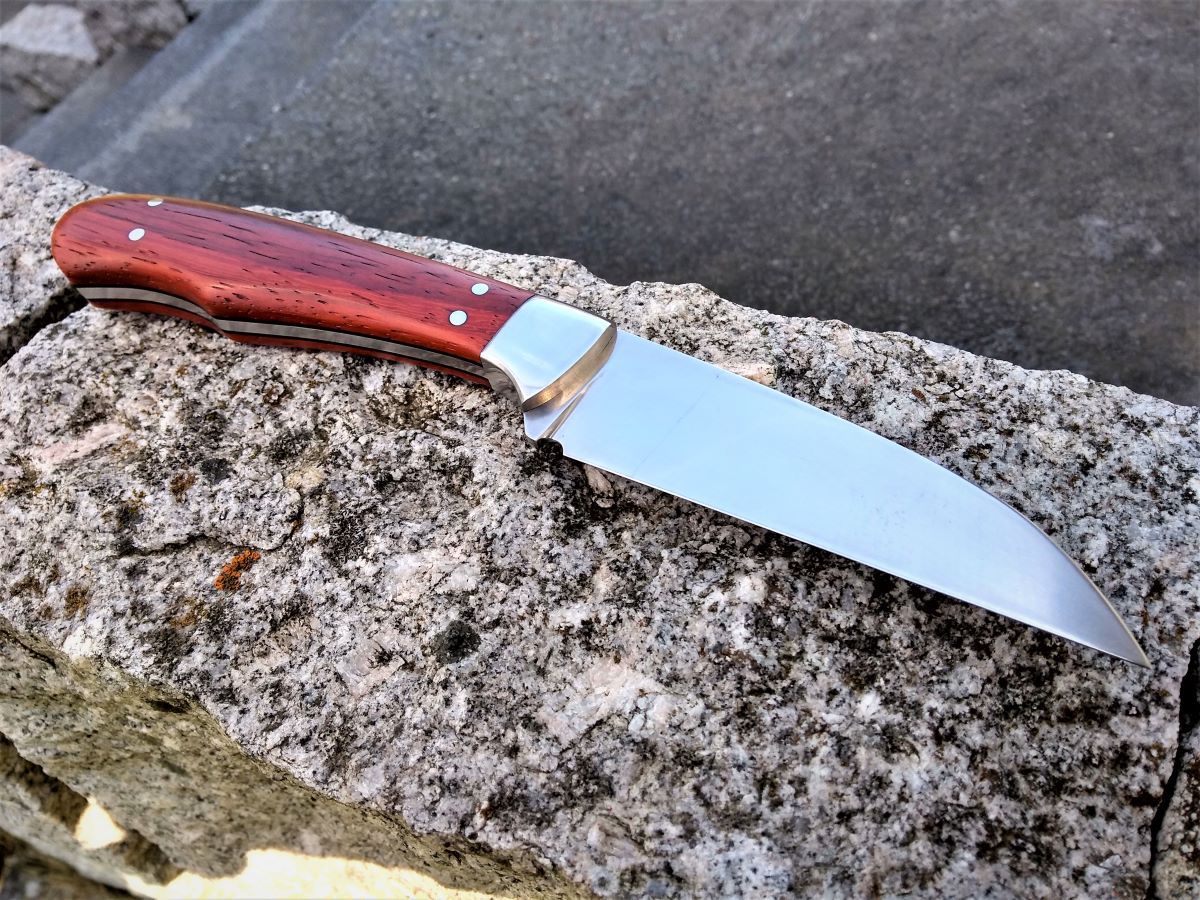

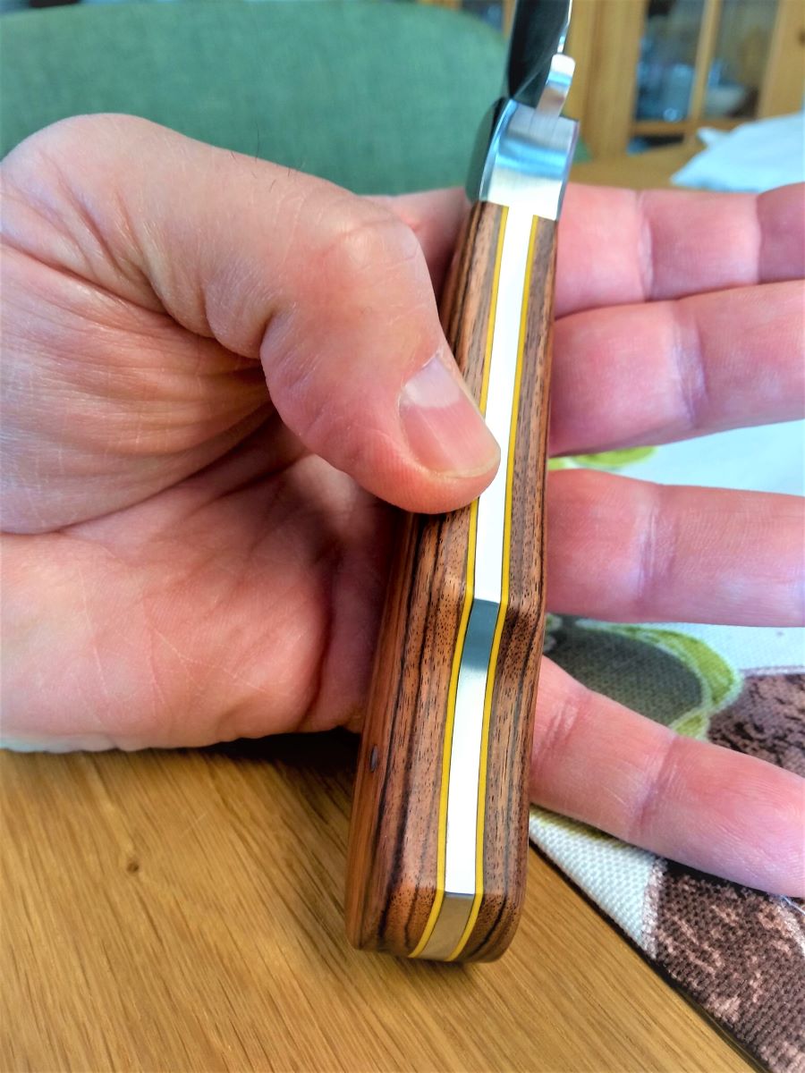

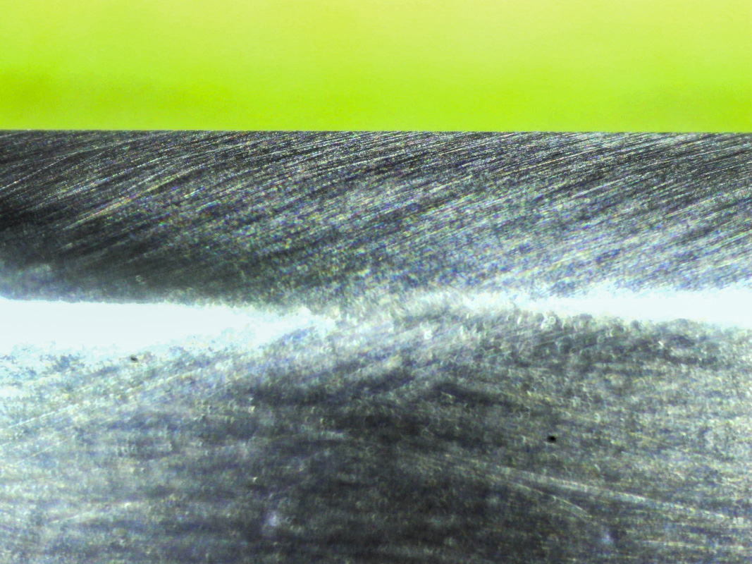

Beide Messer kommen (inkl. Scheiden) bestens verarbeitet und sehr scharf (Papierkurven, Armhaarrasur top). Alles sauber gefast, keine Hotspots, sehr angenehme Handlage. Besonders erwähnenswert das nach unten abbiegende und gerundete Griffende. Die Sheepfoot-Klingen haben eine gut dimensionierte Schleifkerbe. Sie verlaufen nicht 100 % gerade sondern sind im Schneidenverlauf leicht nach innen gewölbt, was meint, daß im mittleren Bereich Licht von hinten durchscheint, wenn man sie auf einem Stahllineal aufstellt (siehe folgendes Bild). Die V-Fase ist bei beiden Messern im mittleren Bereich etwas schmaler.
Vermessung
Böhler K110: C: 1,55 Cr: 11,30 Mo: 0,75 Mn: 0,30 Si: 0,30 V: 0,75
Gesamtlänge: 215 mm
Klingenlänge: 96 mm, 92/93 mm scharf ab Schleifkerbe
Klingendicke: 3,5 mm am Ricasso
Gesamtschneidenwinkel: 35 Grad
Dicke hinter der Wate Padouk: 0,65 mm vorne und hinten; 0,55 mm im vorderen Drittel/Mitte
Dicke hinter der Wate Palisander: 0,6 mm vorne und hinter; 0,5 mm im vorderen Drittel/Mitte
Höhe in der Klingenmitte: 23 mm
Gewicht: Padouk 148 gr. (inkl. schwarzer Scheide 246 gr.) / Palisander 159 gr. (inkl. Brauner Scheide 250 gr.)

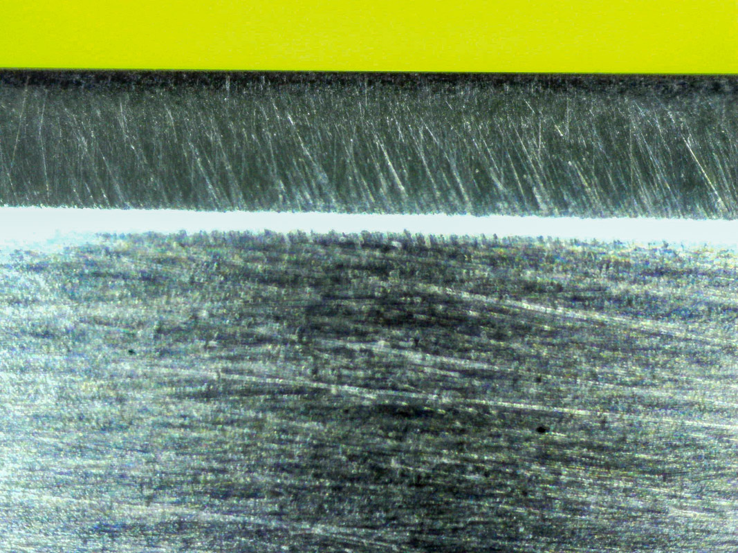

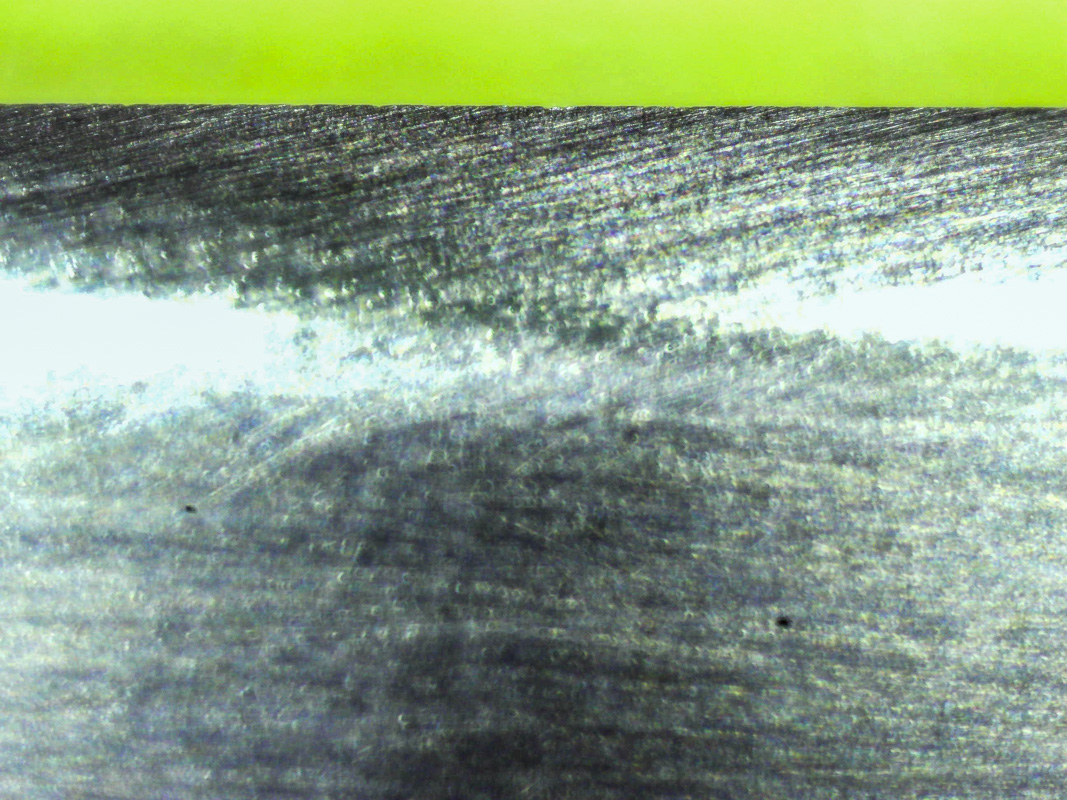

Die Schneiden beider Messer sehen auch aus der Nähe gut aus. Hier ein repräsentatives Mikrobild OTB …

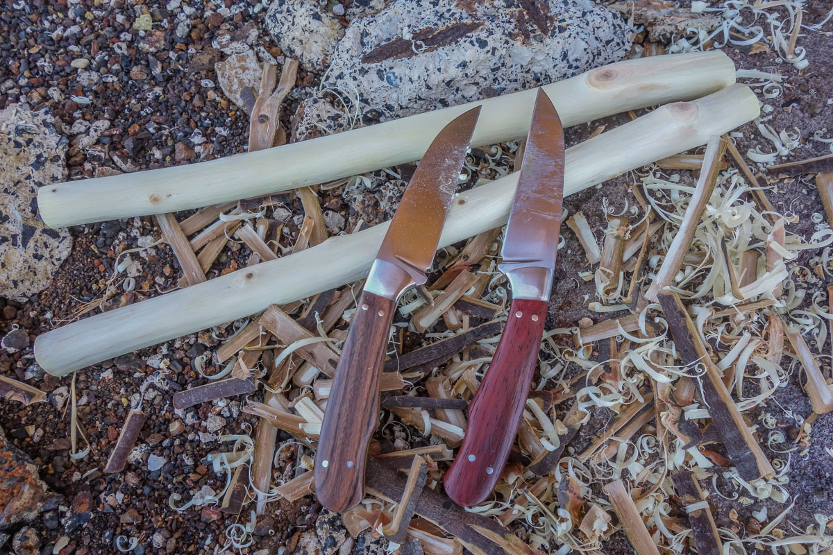

Um mich auf die anstehenden Aufgaben einzustimmen, bin ich ins Alentejo in die alte Erzmine São Domingos gefahren, habe ein paar Bilder von den Messern (inkl. Größenvergleich mit Fällkniven F1) gemacht und einen ersten Schneidtest durchgeführt.

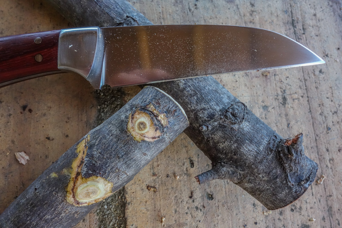

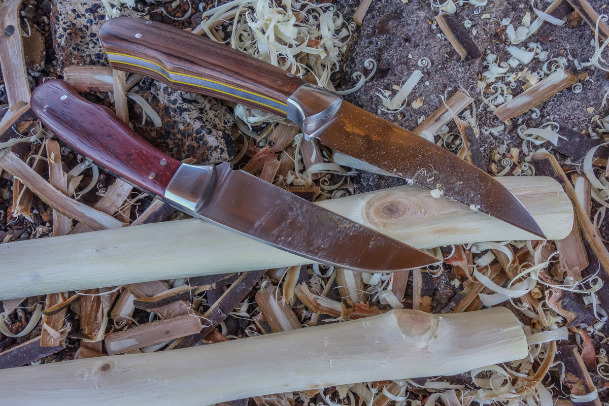

Aus der Menge der bereitliegenden Eukalyptus-Stangen, die ich in der Vorbereitung vor einiger Zeit geschnitten hatte, habe ich zwei gleichwertige aus derselben Charge ausgewählt. Beim Schneiden stellt sich dann heraus, daß die für das Palisandermesser ausgesuchte widerspenstiger ist und mehr und härtere Verästelungen hat (11 anstatt 7). Die nämlich scheibchenweise wegzusäbeln ist immer die eigentliche Herausforderung, da hier hartes - von der Sonne gedörrtes - Kernholz (Brinell-Härte 34) anliegt.

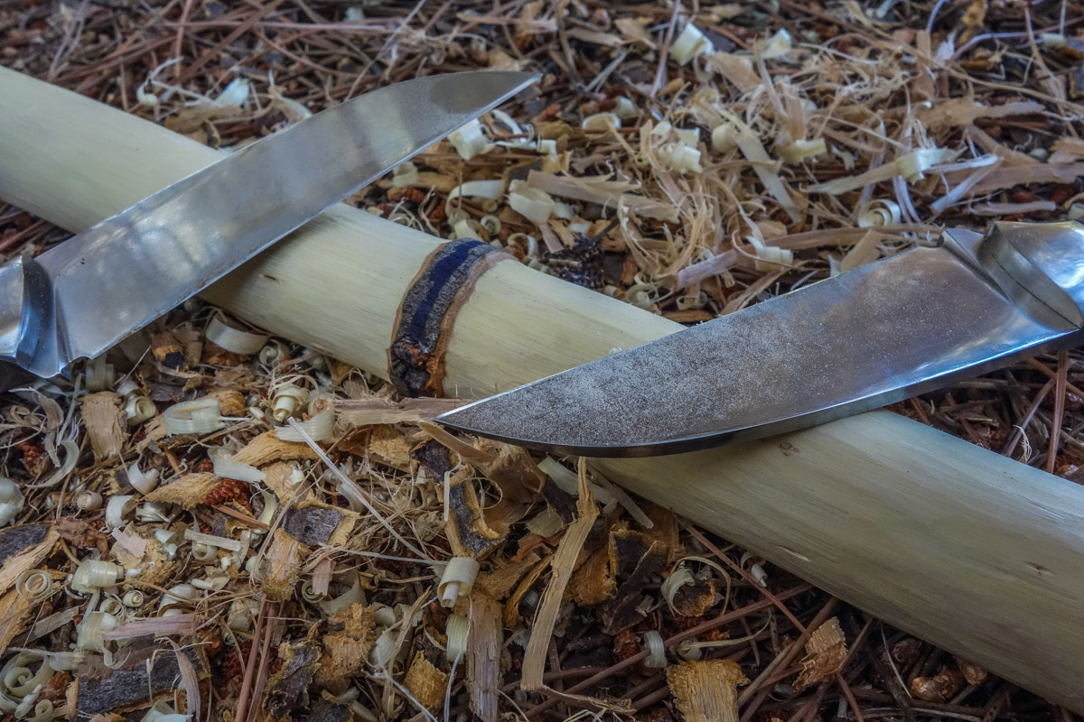

Nach je 30 Minuten konzentrierter Holzarbeit - Verästelungen wegschneiden, Rinde runter und „Feinpolitur“ - habe ich einen klaren holzbedingten Nachteil für Palisander empfunden.
Der Checkout:
Padouk ruckelt deutlich auf dem Daumennagel, hat eine insgesamt angeschlagene Schneide, rasiert schlecht, schneidet unsauber Papier und hat einen fetten Einschlag trotz weniger problematischem Eukalyptus.
Palisander schneidet besser Papier und rasiert leichter und ruckelt kaum auf dem Daumennagel, hat ein paar Micro-Macken und einen Einschlag an der Hauptschnittstelle, deutlich geringerer Schärfaufwand und reagiert gefälliger auf die Schärfmedien.

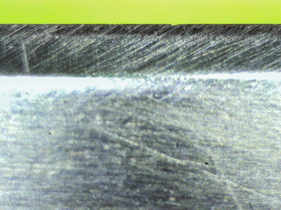

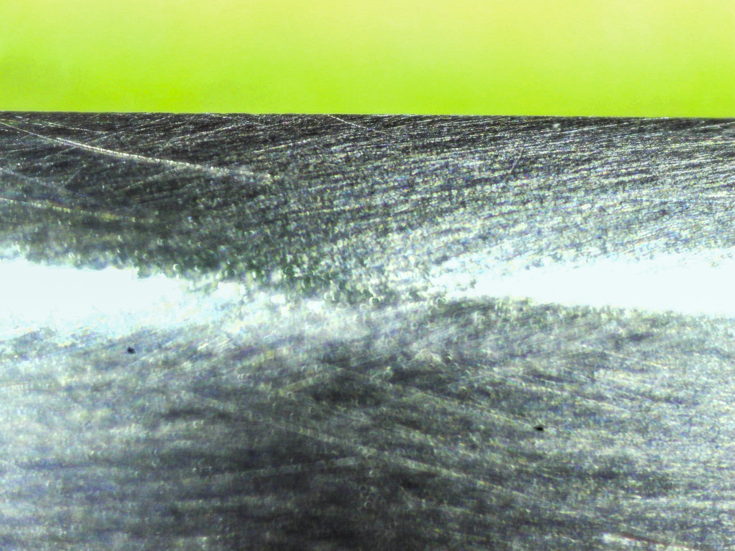

Mikrobilder Padouk:
Mikrobilder Palisander:
Die Einschläge - die man mit bloßem Auge nicht erkennen kann - zeigen sich unter dem Mikroskop deutlich. Bei neuen Klingen ist erfahrungsgemäß mit so etwas zu rechnen. Das ungesunde Fleisch (Defektschicht) muß erstmal weg. Dann schauen wir weiter.
Für eine bessere Einschätzung habe ich die Angelegenheit mit konkreten Daten unterlegt. Bei einer Schneidfasenbreite von mehr oder weniger 1 mm beträgt die Einschlagtiefe beim Padouk-Messer (Bild 15) hier 0,04 mm oder 40 Micron (nach Roman Landes haben D2-Karbide eine Größe von 30-60 Micron).
Die Wiederherstellung einer sauberen, fein geschlossenen Schneide erfolgt mit ein paar leichten Zügen über den Sieger und Micro Cloth 1.500-2.400. Beide Messer schneiden wieder bereitwillig Kurven und rasieren Armhaare …
Die Schneiden beider Messer sind wieder fein geschlossen und bereit für neue Herausforderungen.

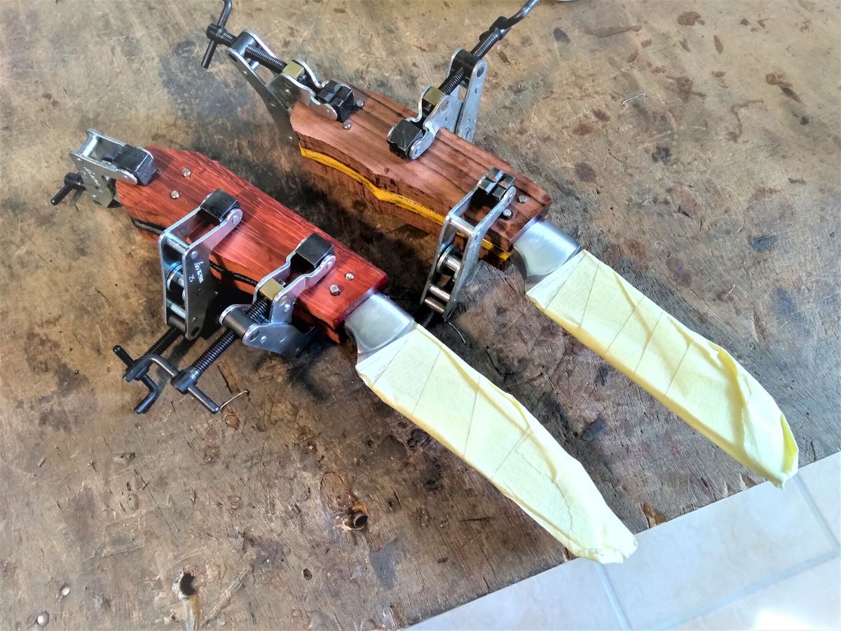

Neuer Tag - neues Glück. Messerchen nebst einem prächtigem Eukalyptus ohne Verästelungen, der noch nicht so lange abgehangen ist, in den Rucksack und mit dem Mopped nach Faro in den dortigen Pinienwald. Es ist mächtig heiß und ein schattiger Platz angebracht für die geplante Werkelei.
Der Chancengleichheit wegen beschränkt sich die Aktion auf EIN Holz, das beide Messer jeweils am Ende „anspitzen“ sollen. Dazu setze ich das Holz auf einen am Boden liegenden Pinienprügel und hacke mit leichten Schlägen.
Jedes Messer bekommt 15 Minuten - wir wollen es mal nicht übertreiben. Das Holz entpuppt sich als mittelhart und es lassen sich mit jedem Hieb kleine Spatel abspalten. Hier das Ergebnis:

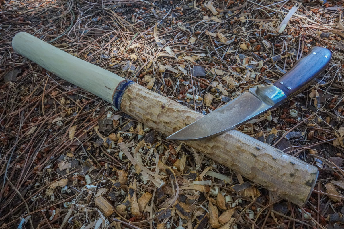

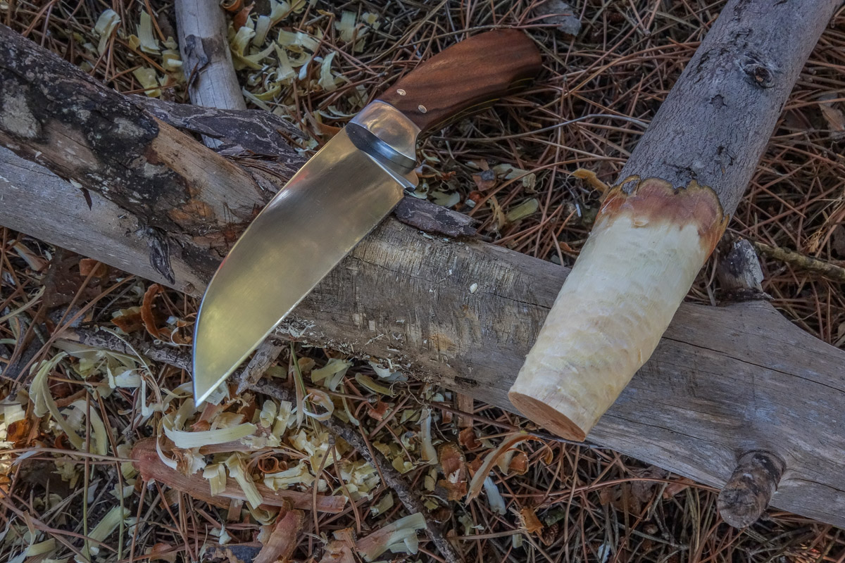

Selbe Zeit, selber Ort wie gestern. Ich habe zwei Knüppel dabei. Beide ohne besondere Herausforderungen, also keine knochentrockenen Verästelungen diesmal. Und - des fairen Vergleichs wegen - habe ich beide in der Mitte markiert.
Jedes Messer sollen hälftig am selben Holz schneiden. Und zwar Rinde runter und glätten. Hier die Aspiranten:
Den ersten Schnitt hat Padouk. Und ad hoc stelle ich fest, daß es harte Arbeit wird. Die graue Rinde an der Oberfläche ist gut durchgetrocknet und hart und zäh, hat eine Konsistenz ähnlich Hartplastik. Sie sitzt mit der unteren braunen Schicht wie geleimt auf dem Holz. Ich habe wirklich echte Herausforderungen geschnitten für den Contest 💪. Es geht in zwei Schichten voran - erst grau, dann braun. Zum Schluß alle Unebenheiten runter. Puuuhhh …
Und noch einmal das Ganze mit dem Palisander.
Als die Arbeit getan ist, sind zweimal 25 Minuten vergangen. Und ich habe durch den erforderlichen starken Nachdruck auf den Klingenrücken eine veritable Blutblase am linken Daumen. Folglich lasse ich den zweiten Knüppel Knüppel sein und mache mich auf den Heimweg.
