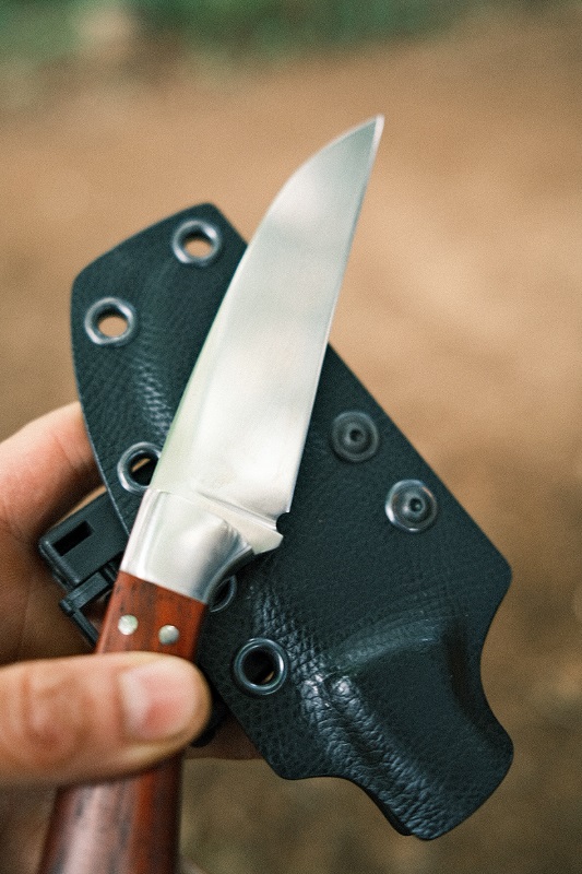

die beiden Messer waren zwischenzeitlich aber noch beim Herrenschneider Nestor und haben dort neue von holsterbau.de gesponsorte Anzüge bekommen.
Da Material ist kein Kydex sondern Holstex in Lederoptik einmal in schwarz und einmal in braun, noch schnell zwei Multilok Gürtelhalterungen verschraubt und es kann losgehen.
Hunderundenzeit!
Vorher schnell die beiden Messer noch einmal über den Keramikschärfer des Work Sharp Guide Sharpening Systems und über den Lederstreichriemen gezogen.
Danach waren die Haare am Arm bei beiden Messern kein Problem
Da ich jedoch nicht wie der Räuber Hotzenplotz durch den Wald rennen wollte
Habe ich heute zunächst nur ein Messer mitgenommen.
Dornenranken und Brennnesseln stellten kein Problem dar.
Morgen darf dann das mit der schwarzen Holstexscheide mit auf Hunderunde.

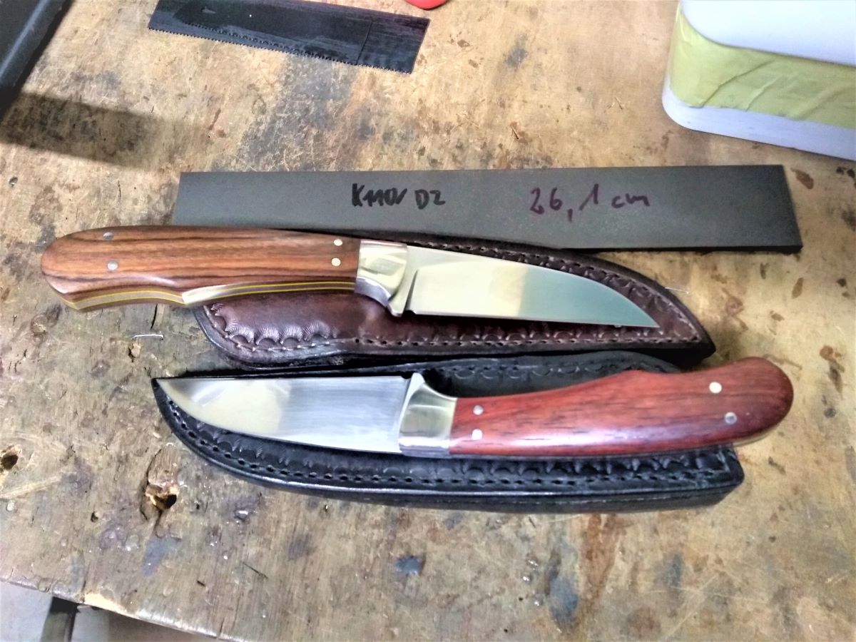

nach erfolgreicher Übergabe auf dem diesjährigen MFODT fand ich im Paket von Dominik zwar keine Ringe, dafür aber zwei wunderbare Messer vor, für die der Begriff „Testmesser“ nun wahrlich die Auszeichnung „Untertreibung des Jahres“ verdient.
full

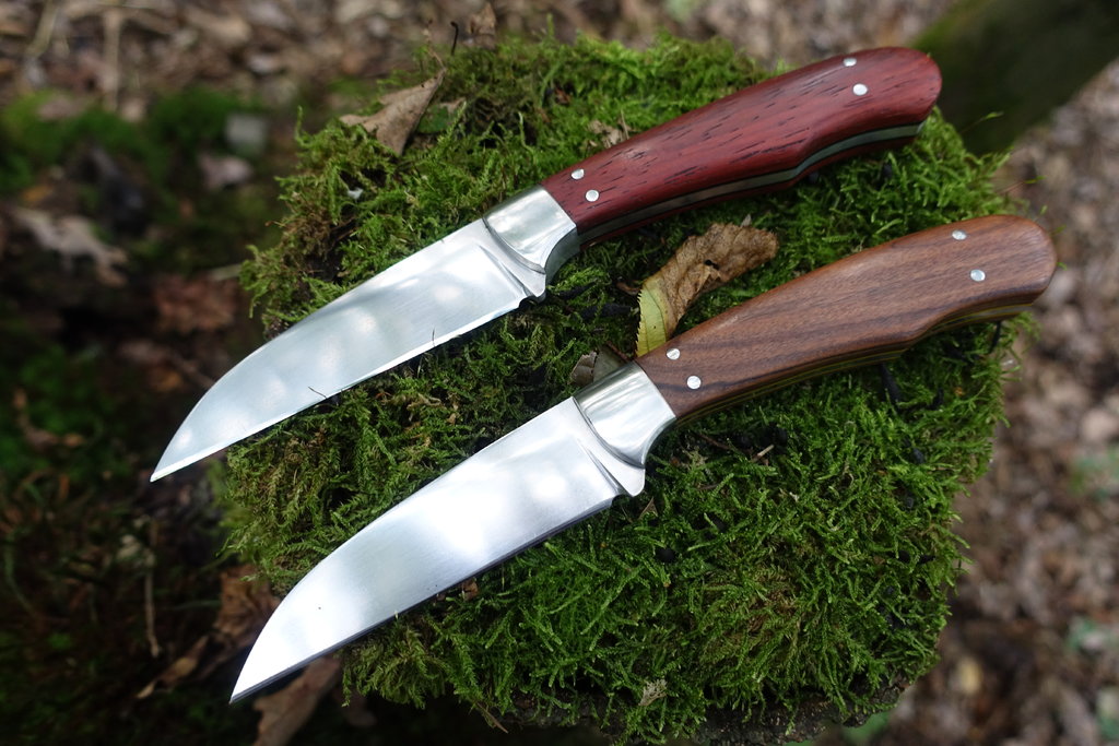

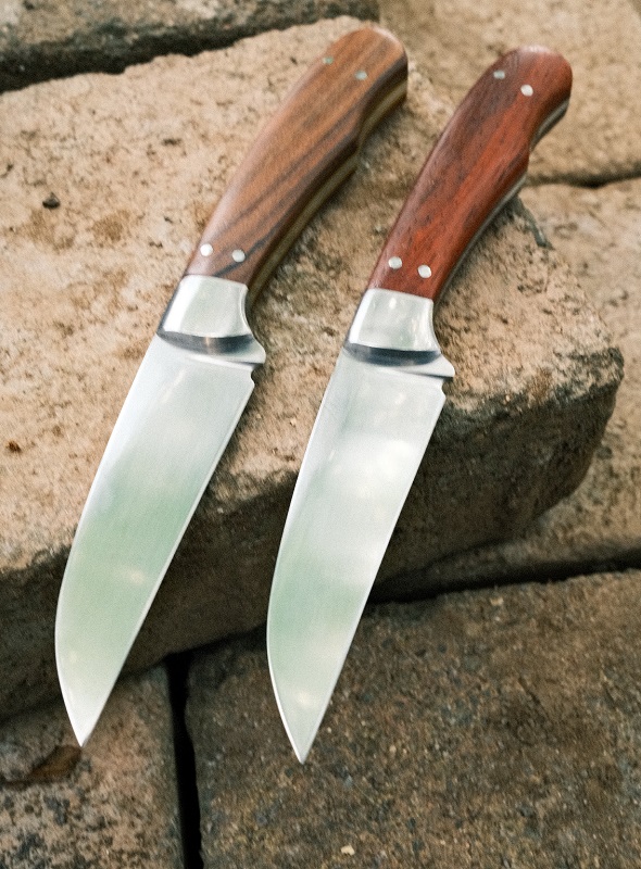

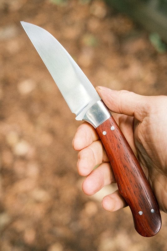

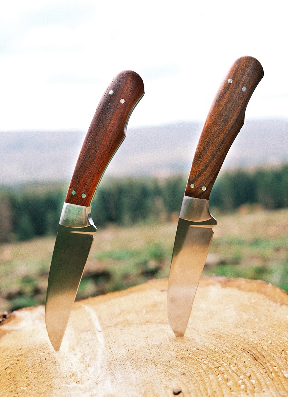

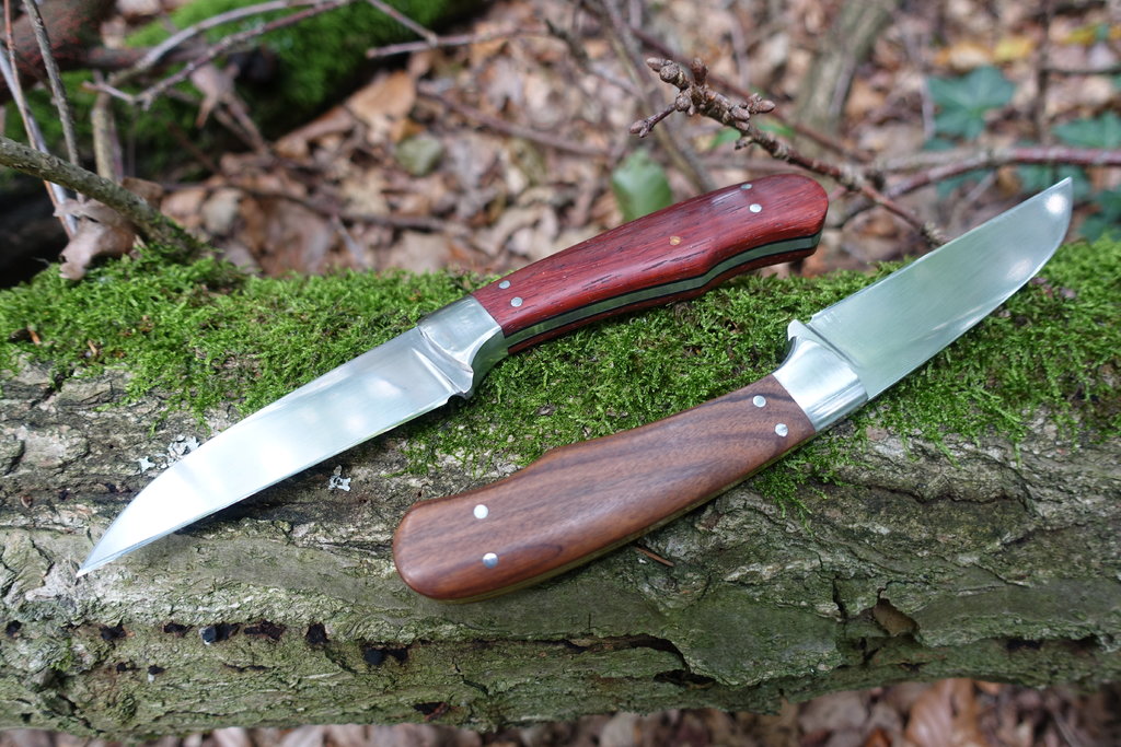

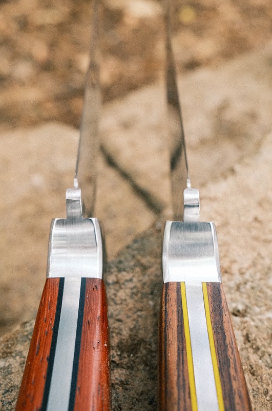

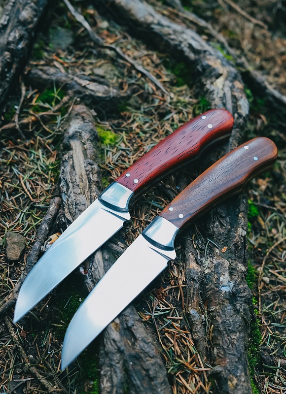

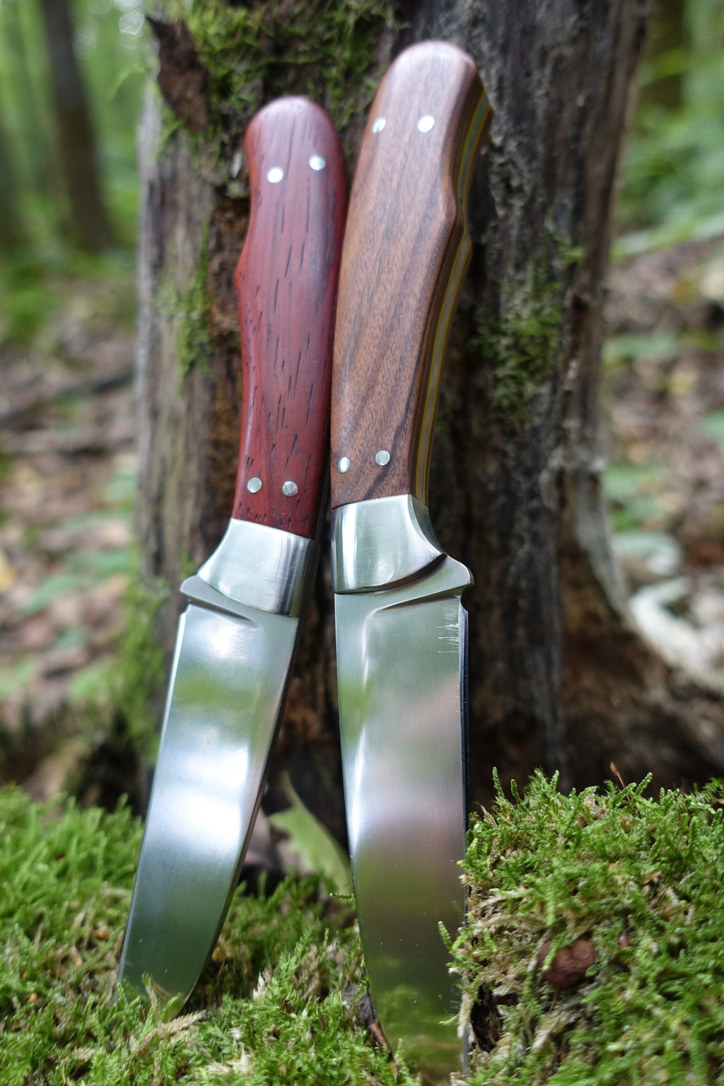

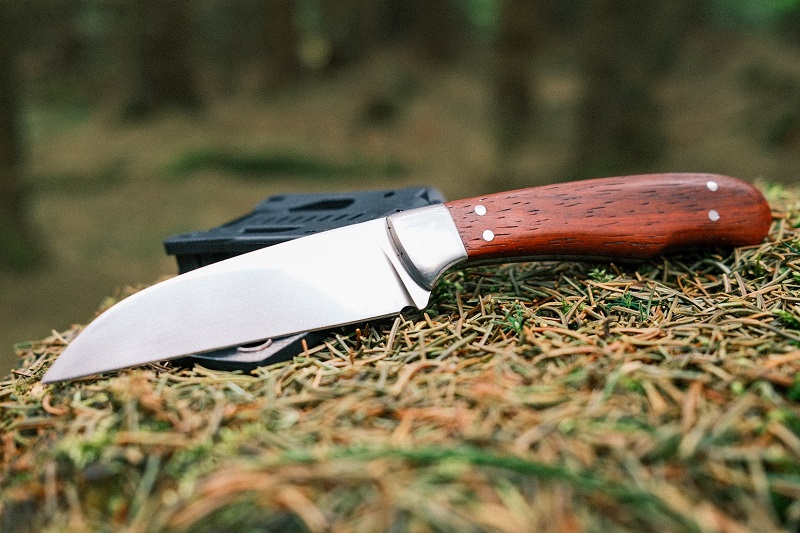

Optik, Haptik und Verarbeitung sind hervorragend gelungen, die Geometrie der Klingen unter dem genannten Gesichtspunkt der einfachen Nachschärfbarkeit sinnvoll.
full
full

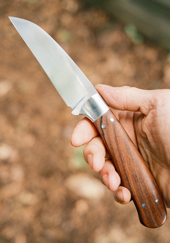

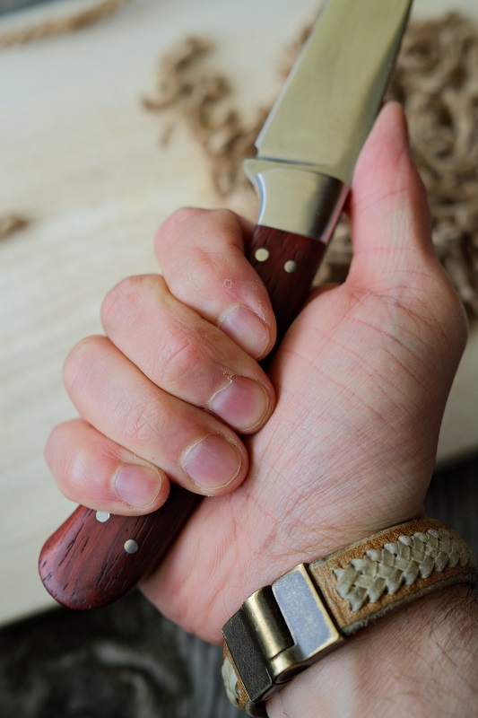

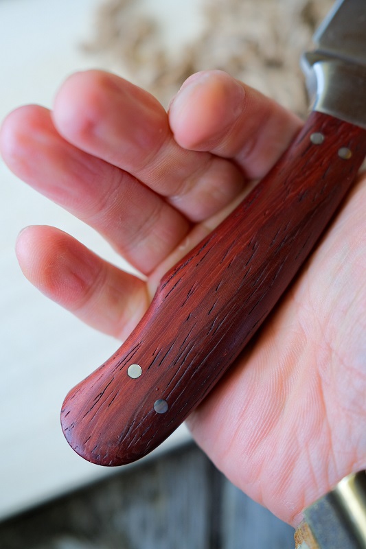

Die Handlage passt für meine recht kleinen Hände nicht optimal, die formschöne Konturierung des Griffs drückt bei mir beim festen Greifen in die Hand.

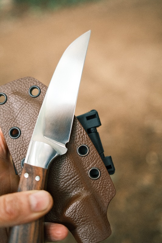

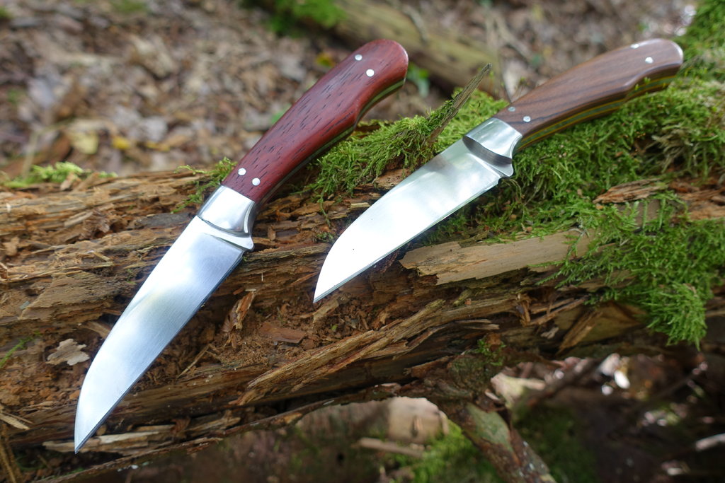

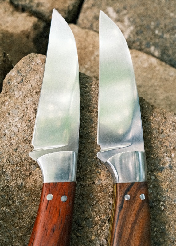

Die Klingen selbst weisen einen leichten Recurve auf, bei dem Messer mit Padouk etwas ausgeprägter als bei der Version mit Palisander. Das Griffholz gefällt mir bei beiden Messern sehr, wunderbare Maserung und Farbgebung.
full

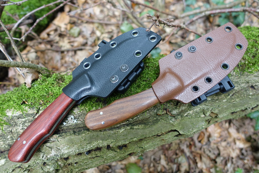

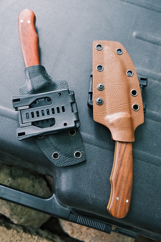

Gewöhnlich bin ich klar Freund von Lederscheiden, bei diesen Messern gefielen mir die nachträglich von Kanji gestifteten und von Nestor gefertigten Kydex-Scheiden allerdings besser, da sie die Mitnahme der für mich doch eher großen Messer durch die schlanke und angepasste Bauweise erleichterten und auch optisch super zu den Messern passen. Danke Dominik und Alfred für diese tolle Erweiterung des Sets!

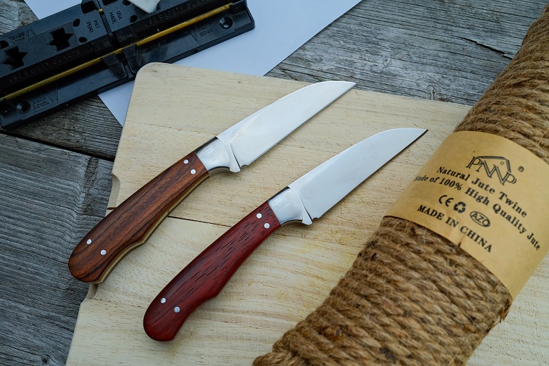

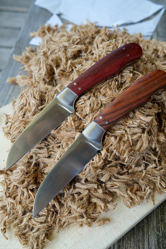

Als erwiesener Laie in Sachen Metallurgie, der zwar die Ausführungen und Expertisen zu dem Thema spannend findet, aber maximal ein Viertel davon auch versteht, habe ich mir den Luxus erlaubt, die Messer einfach zu benutzen, ohne mich tiefer in der Theorie mit der Materie der Wärmebehandlung zu beschäftigen.

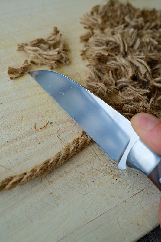

Nachdem ich die Messer in meiner ersten Urlaubswoche für gewöhnliche Aufgaben wie Schneiden von Lebensmitteln, Stöckchen schnitzen u.ä. verwendet habe und dabei keinen spürbaren Unterscheid feststellen konnte, erinnerte ich mich an Herberts kluges Leitmotiv „divide et impera“ (teile und herrsche, endlich ergibt das große Latinum nach fast 30 Jahren mal Sinn) und entschied mich für einen laienhaften aber möglichst organisierten und „standardisierten“ Test:
Ich schärfte beide Klingen mittels Sharpmaker auf 20° pro Seite (dabei konnte ich keinen Unterschied feststellen) bis beide Klingen problemlos Armhaare rasierten und ruckelfrei Papier schnitten.

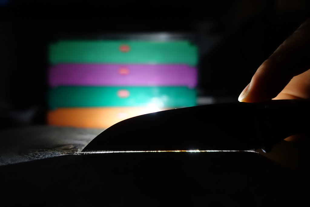

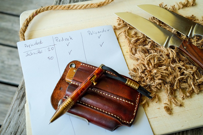

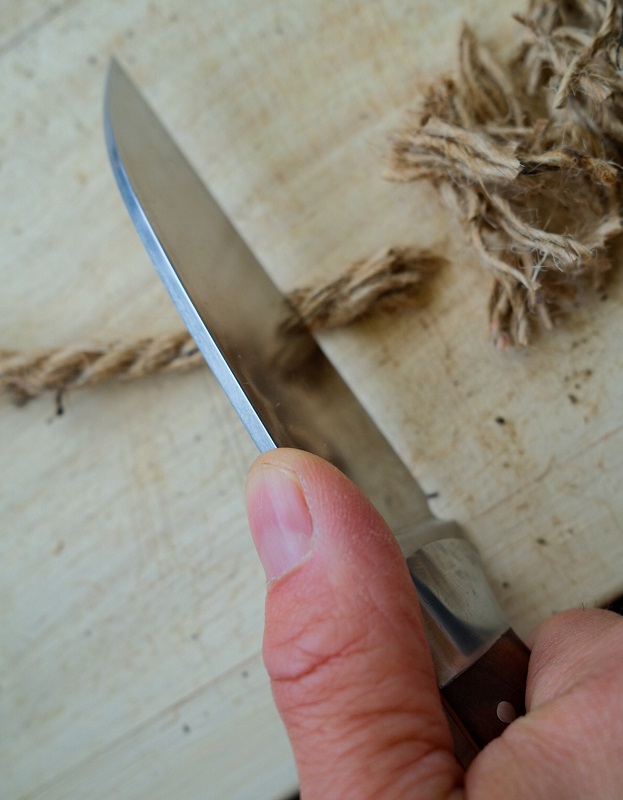

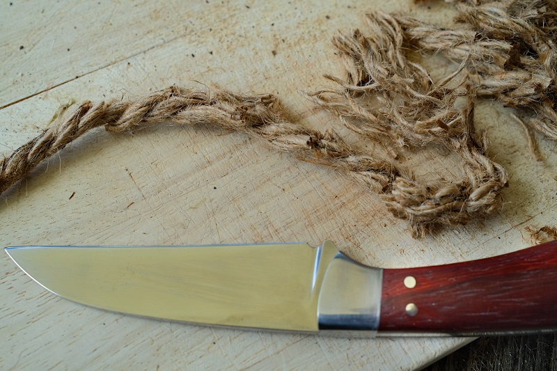

Dann wartete ich auf die Gelegenheit: An einem Donnerstagmittag regnete es schließlich, sodass Frau und Kinder die wohlverdiente Mittagspause innerhalb des Ferienhauses genossen und ich mich gut gerüstet auf die (teilweise) überdachte Terasse zurückziehen konnte. Von müde lächelnden Blicken der Familie begleitet begab ich mich mit den Messern, einem Schneidbrett und 10 Metern an 8mm starkem Juteseil ins Unwetter, um wenigstens im Ansatz meiner angedachten Rolle als „Messer- und anlassbezogener Stahltester“ nachkommen zu können.

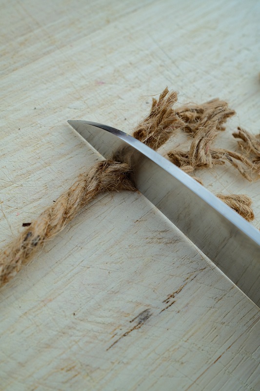

Idee war nach einer jeweils identischen Abfolge von gerade geführten Schnitten über die möglichst gesamte Schneidenlänge zum einen festzustellen, ob und wie sich das Schneiden an sich unterschied sowie mittels Papierschnitt zu schauen, ob hier Unterschiede festzustellen wären.
full
Die beiden Messer wurden mit dem aufgelegten Daumen auf dem Klingenrücken je vollständig durch das doch sehr faserige und raue Juteseil geführt und nach identischer Anzahl von Schnitten in das Papier geschnitten. Das Ergebnis danach ausführlich und valide dokumentiert, hüstel...
full
full
full
full
Die Rasurschärfe hatten beide Messer ab 100 Schnitten eingebüßt, ins Papier schnitten beide problemlos und ruckelfrei. Nach diesen ersten 100 Schnitten in drei Etappen, die keinerlei Unterschiede ergaben, entschied ich mich die Etappen auf je 50 Schnitte auszuweiten.
Ab 200 Schnitten bemerkte ich ganz leichte Unterschiede. Das Padouk-Messer glitt gefühlt leicht weniger gut sowohl durch das Seil als auch das Papier.
Nach 300 Schnitten erfolgten zwei Erkenntnisse:
Den Urlaubern im Nachbarhaus fehlt anscheinend jedwedes Verständnis, warum man seinen Urlaub, mittlerweile umgeben von einem Haufen Juteseil-Abschnitten, im Regen mit mehreren Messern auf der Terrasse verbringt. Die Blicke ähnelten denen der Restfamilie, jedoch noch verstörter. Banausen.
Die zweite Erkenntnis war: Nicht die Klingen, aber der Tester lässt am stärksten nach, weswegen erstmal ein „Nachschärfen“ in Form einer kleinen Brotzeit anstand…. :steirer:
full
Ab 400 Schnitten ergab sich ein deutlich feststellbarer Unterschied zwischen den beiden Klingen. Palisander schnitt spürbar leichter durch das Seil und auch in das Papier, beim Padouk-Messer fiel es zunehmend schwerer, das Seil mit einem Zug sauber zu durchtrennen. Optisch und per Daumennageltest fielen keinerlei Ausbrüche o.ä. der Schneiden auf.
Ab 500 Schnitten hatten beide Klingen per Daumentest einen Schärfegrad erreicht, der für meinen persönlichen Geschmack den Zustand „muss geschärft werden“ entsprach, wobei die Schneide des Palisander-Messers gefühlt noch etwas mehr Biss hatte.
Die nächsten Schnitte mit Padouk erforderten deutlich mehr Kraft und es war auch nicht mehr möglich, das Seil mit einem Schnitt zu durchtrennen, weswegen ich bei 540 Schnitten aufhörte.

Nach Rücksprache mit Bukowski schärfte ich die Klingen nicht nochmal neu, sodass er hier mit der eigenen Methode frisch ans Werk gehen wird.
Resultat:
Ich habe einen Unterschied feststellen können und das Palisander-Messer als schnitthaltiger erlebt. Ob das auf unterschiedliche Wärmebehandlung zurückzuführen ist wage ich nicht einzuschätzen. Die Faktoren leichte Unterschiede in der Klingenstärke hinter der Wate, unterschiedliche Kraftausübung des Testers und vor allem die untrainierte Hand- und Unterarmmuskulatur desselben haben mit Sicherheit auch zu den Unterschieden beigetragen.
Für meine persönlichen Vorlieben dürften die Klingen noch deutlich dünner ausgeschliffen sein, bei der Klingengeometrie dürften um 0,3mm hinter der Wate für noch mehr Schneidfreude sorgen.
Ich bin jedenfalls gespannt auf die endgültigen Erkenntnisse und bedanke mich, dass ich die Gelegenheit hatte, als Amateur im Kreise der Experten eine Halbzeit mitzuspielen.

Die Idee mit dem Schneiden von Juteseil finde ich sehr gut. Interessant ist auch, dass Du schließendlich zu einem ähnlichen Ergebnis kommst wie Peter. Da werden wir später noch einiges zu diskutieren haben, ich freue mich schon darauf!

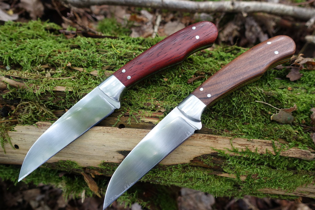

Die Probanden

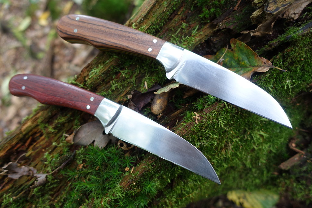

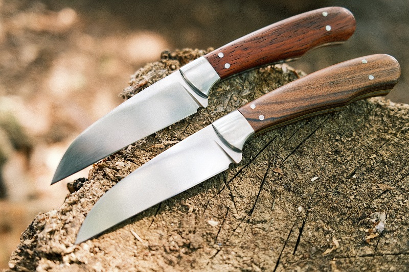

Wird der Begriff „Testmesser“ im Zusammenhang mit einem Vergleich zweier Wärmebehandlungszustände genannt, hätte ich vor meinem geistigen Auge eigentlich zwei Vollstahlrohlinge mit Bandschleiferflachschliff, allerhöchstens noch mit Plastikgriffschalen versehen, um Blessuren an den Händen zu reduzieren :D
Matthias hat mich eines Besseren belehrt. Unglaublich, welche Mühen er in die Herstellung der beiden Messer investiert hat. Dass der Begriff „Testmesser“ im Zusammenhang mit den beiden Probanden eher wie ein Scherz wirkt, wenn man die Messer denn ansieht und in Händen hält, wurde von meinen Vorredner bereits in Wort und Bild – inklusive detaillierter Messdaten – besser zur Geltung gebracht, als ich es je könnte, daher möchte ich nur kurz meine persönlichen Eindrücke schildern.
Die Messer liegen durch den wohlproportionierten, sauber gerundeten und sich zur Klinge hin leicht verjüngenden Griff sowie das geschmeidige Finish der wunderschön gemaserten Holzgriffschalen und die spalt- und kantenfreie Passung der Metallparts exzellent in meiner Hand. Die Sheepfoot-Klinge ziert ein feinsatiniertes Längsfinish. Die Linienführung gefällt mir insgesamt sehr. Sheepfoot ist mein bevorzugtes Klingenprofil für die Holzarbeit, allerdings weniger für den „EDC-Bereich“, da bevorzuge ich etwas Bauch.

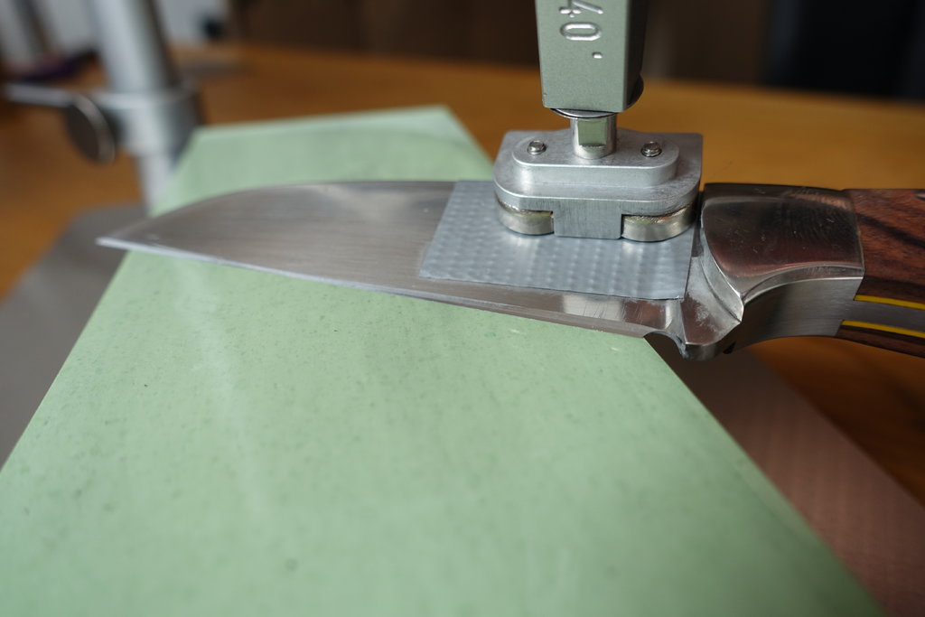

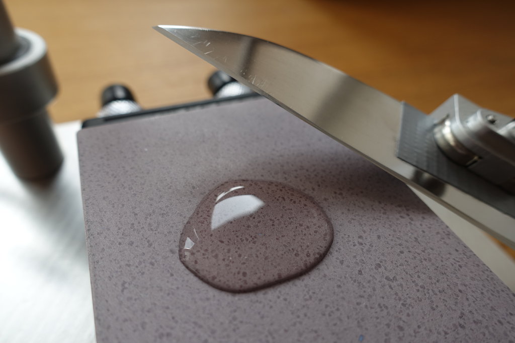

Die Messer kamen, wie mit Nick besprochen, ungeschärft und relativ stumpf zu mir. Er hat mit seinem Test ganze Arbeit geleistet.
Aus der Lektüre der Testberichte war mir bereits bekannt, dass die Schneide nicht ganz gerade, sondern leicht nach innen gewölbt verläuft („Recurve“) und mich das mit meiner Schleifmethodik (winkelgeführt auf Banksteinen) vor „Probleme“ stoßen wird. Ich hatte im Vorfeld bei den beiden Organisatoren angefragt und dankenswerter Weise die Rückmeldung erhalten, dass ich die Messer so schleifen kann, wie ich es zur Durchführung der Tests für zweckmäßig erachte.

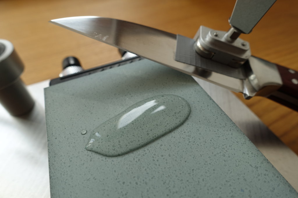

Wer schonmal versucht hat, mit einem winkelgeführten System auf der planen Fläche eines Banksteins einen Recurve zu schleifen, wird festgestellt haben, dass die Schneidkante erst dann vollständig durchgeschliffen werden kann, wenn die hervorstehenden Bereiche des Recurves vollständig abgetragen und der Schneidenverlauf – wie es das Schleifmedium vorgibt – eine nahezu gerade Linie bildet.
Deswegen habe ich bei beiden Messern den Recurve winkelgeführt in einem Schleifwinkel von 17,5° (35° Gesamtschneidenwinkel) auf einer Atoma 400 Diamantplatte vollständig ausgeschliffen.
Das war tatsächlich ein kleiner Kampf für meine alte Atoma und mich, die mich ein paar Schweißperlen gekostet hat :D Die Schneidfase war danach erwartungsgemäß insgesamt und insbesondere im vorderen und letzten Drittel des Schneidenverlaufs erheblich breiter.
Natürlich hätte ich den Messern und mir diese Prozedur (passender wäre „Tortur“) ersparen und z.B. mit einem runden oder ovalen Schleifmedium schärfen können. Mir war allerdings wichtig, dass die angewandte Schleifmethode zu maximal vergleichbaren Ergebnissen im Rahmen meiner eigenen Möglichkeiten führt.
Danach habe ich den Schleifwinkel auf 18° erhöht um die in die Schneidkante ragenden Riefen der Diamantplatte mit dem Shapton Pro 1k möglichst vollständig zu entfernen.
Die eigentliche Schneidfase habe ich dann in einem Schleifwinkel von 18,5° mit der Progression Shapton Pro 2k, 5k, 8k und jeweils 50 Schüben pro Klingenseite angeschliffen.

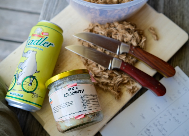

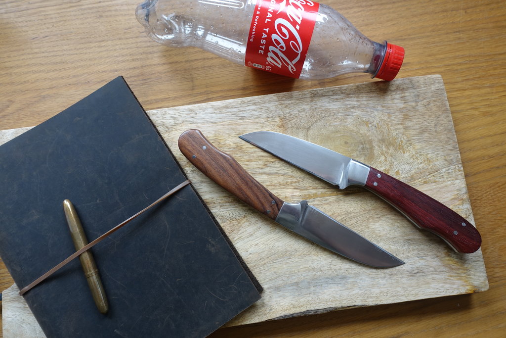

Bei der Auswahl der Schnittgüter für die Testläufe habe ich versucht, die Aufgaben, die meine eigenen Messer im Alltag bewältigen müssen, in etwas abstrahierter Form auch in den Tests abzubilden.
Daher habe ich Getränkeflaschen aus Polyethylenterephthalat (PET) stellvertretend für Verpackungsmaterial aller Art, dickwandige Umzugskartons stellvertretend für Versandpakete und Knüppel aus Buchenholz stellvertretend für das Schnitzen einheimischer Hölzer gewählt.
Um die Resultate nach den Testläufen vergleichen zu können, wurden – anders als in der privaten Messerrotation – mit den Testmessern ausschließlich identische Mengen in gleicher Handhaltung mit möglichst vergleichbarem Kraftaufwand und auf identischer Schneidunterlage geschnitten.
Nach jedem Testlauf wurde das Ausmaß der Beschädigungen im Verlauf der Schneide nach identischen Kriterien überprüft:

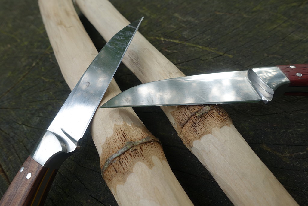

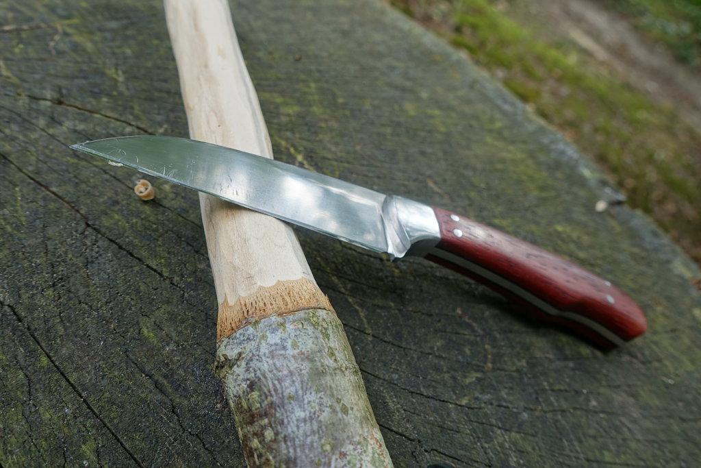

Test 2 – Buchenholz

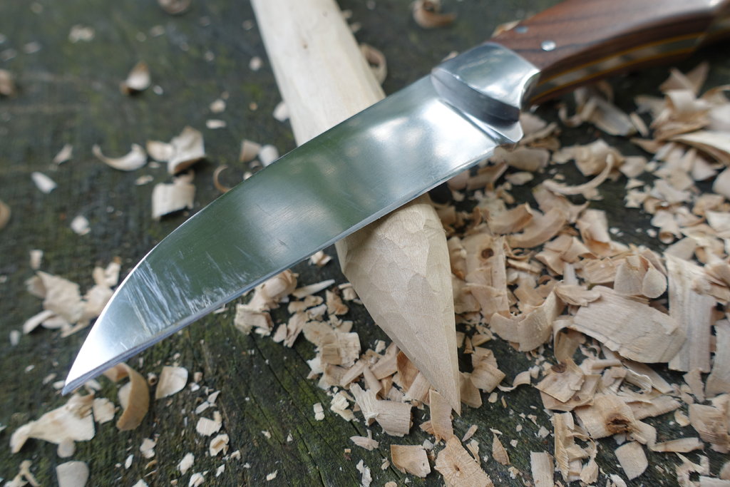

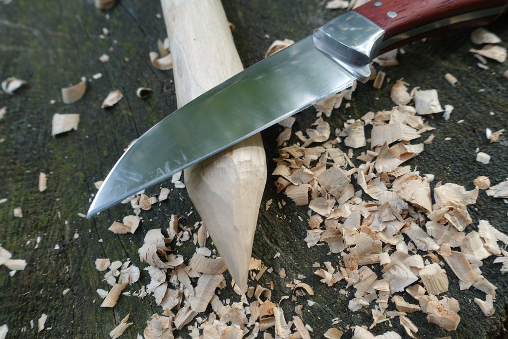

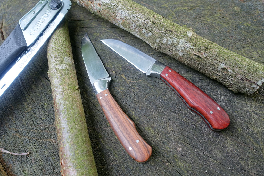

Für den zweiten Test habe ich mich in einen nahegelegenen Wald aufgemacht, mir einen durchgetrockneten Buchenstamm von möglichst gleichbleibendem Durchmesser sowie wenigen Verästelungen gesucht und ihn in vier gleichlange Knüppel gesägt.
Teil 1
Mit jedem Messer habe ich dann in Rock’n’Roll Manier jeweils eine Hälfte der beiden Knüppel von Rinde befreit und geglättet. Wie die frisch geschärften Sheepfoot-Klingen die Rinde runterhobelten war eine wahre Freude.
Kontrolle
Nach dem Schnitzen zeigte ein kurzer Vergleich vor Ort keine relevanten Unterschiede an den beiden Schneiden: Auf dem Daumennagel waren leichte Unsauberkeiten aber keine tiefergehenden Ruckler spürbar. Eine Armhaarrasur war nur noch an den weniger beanspruchten Stellen der Schneide im Bereich der Spitze und vor dem Ricasso möglich. Im Licht sah die Schneidkante minimal wellig aber nicht beschädigt aus.
Teil 2
Weil die Ergebnisse mich nicht zufrieden stellten, beschloss ich die Klingen noch etwas weiter an ihre Leistungsgrenze zu bringen.
Ich hielt einen der Knüppel schräg auf einem Baumstumpf mit glatter Oberfläche und begann mit leichtem senkrechtem Hacken eine Spitze zu formen. Dies tat ich ebenso mit dem anderen Messer und dem anderen Ende des Knüppels.
Kontrolle
Nach dem Test zeigte Padouk starke Ruckler über die gesamte Schneide und rasiert nur noch mit Druck an wenigen Stellen im Bereich kurz vor der Spitze. Kurz davor, im letzten Drittel der Schneide, offenbarte die Sichtkontrolle zwei umgelegte Stellen. Papier ging mit leichten Unsauberkeiten bis zu besagter Stelle, danach ruckelte es spürbar.
Palisander hingegen zeigte auf dem Daumennagel nur leichte Ruckler im vorderen und letzten Drittel der Schneide und rasierte mit Druck im Bereich vor der Spitze noch etwas flächendeckender und geschmeidiger als Padouk. Bei der Sichtkontrolle waren zwei kleine Chips im letzten Drittel vor der Spitze als Lichtreflexion wahrnehmbar. Papier schnitt Palisander mit minimalen Unsauberkeiten sogar noch in Kurven.

Kleinere Beschädigungen im ersten Drittel der Schneide, die wohl noch durch das Schnitzen entstanden sind. Dabei wird der Bereich vor dem Ricasso aufgrund des durch die Hand ausgeübten Drucks am stärksten belastet.
Im mittleren Drittel der Schneide sind die ersten Beschädigungen durch das Hacken zu sehen.
Hier beginnt der durch das Hacken am stärksten belastete Bereich des letzten Drittels. Die Schneide hat – wie auch auf den nachfolgenden Bildern zu sehen – stark gelitten.
Palisander:
Im mittleren Bereich ist die Schneide weitestgehend intakt.
Am Übergang zum letzten Drittel der Schneide sind die ersten Einschläge durch das Hacken zu sehen.
Insgesamt weist die Schneide im letzten Drittel jedoch geringere Beschädigungen auf.
Zwischenfazit
Kontrollergebnisse und Mikrobilder deuten – zumindest bei der durch Schnitzen und Hacken entstehenden Belastung der Schneide – auf einen Vorteil für Palisander im Hinblick auf die Schnitthaltigkeit hin. Unter dem Mikroskop sah die Schneide von Palisander über weite Teile im mittleren Drittel noch annähernd geschlossen aus. Auch im letzten Drittel war sie bis auf wenige Einschläge noch intakt, während hier bei Padouk eine sprichwörtliche Kraterlandschaft zum Vorschein kam. Dieser Eindruck wurde durch die manuellen Kontrollen bestätigt.

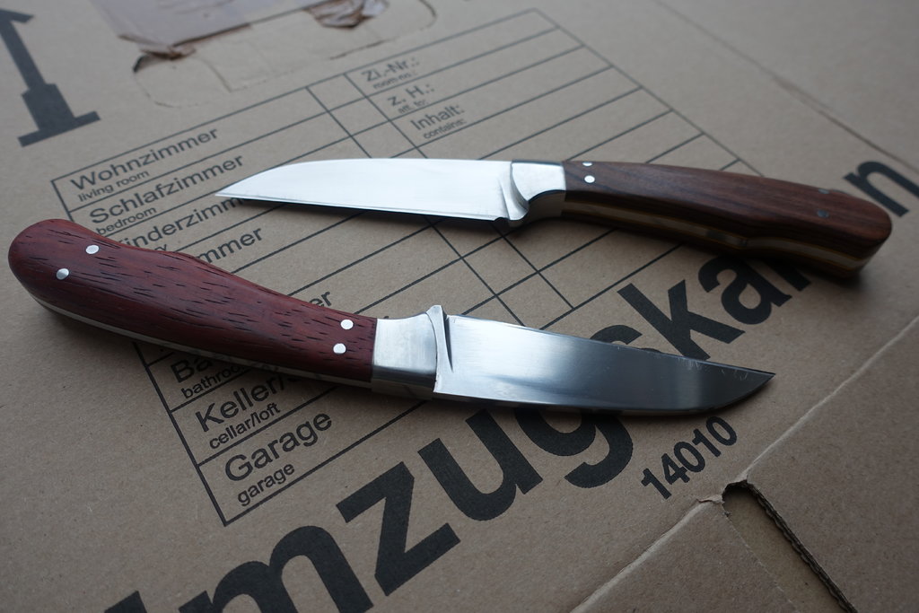

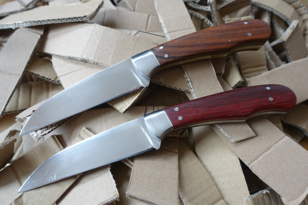

Test 3 – Umzugskartons
Zum Abschluss der Testreihe war ich hoffnungsvoll, dass der absolute EDC-Klassiker „Kartons“ die bisherigen Ergebnisse in eine klare Richtung lenkt und den Sack zumacht.
Hierzu bin ich im Grunde ähnlich vorgegangen wie beim ersten Test und habe einen doppelwelligen Umzugskarton in insgesamt 130 möglichst gleichgroße Teile zerschnitten. Der Karton wurde dabei zunächst halbiert, die beiden Hälften jeweils in sechs lange Bahnen geteilt und diese dann gegen den Verlauf der Wellen in Streifen geschnitten.
Kontrolle
Bei Padouk ruckelte es auf dem Daumennagel deutlich spürbar im ersten Drittel der Schneide und blieb auch danach noch hakelig. Die Sichtkontrolle offenbarte insgesamt drei kleinere Beschädigungen der Schneide – zwei im ersten Drittel, eine im letzten. Beim Rasurtest wurden nur noch mit Druck einzelne Haare abgetragen. Der Papiertest verlief etwas hackelig ab dem letzten Drittel vor der Spitze und insgesamt relativ „laut“.
Bei Palisander ruckelte es auf dem Daumennagel im ersten und letzten Drittel der Schneide noch stärker als bei Padouk. Der mittlere Bereich hingegen glitt sanfter über den Nagel. Die Sichtkontrolle offenbarte insgesamt fünf Beschädigungen der Schneide – drei im ersten Drittel, zwei im letzten – die optisch größer wirkten als die Beschädigungen bei Padouk. Der Rasurtest verlief wiederum etwas angenehmer als bei Padouk, mit etwas Druck wurden noch auf einigen Bereichen der Schneide Armhaare abgetragen. Auch Palisander hakte beim Papiertest im letzten Drittel vor der Spitze, glitt insgesamt aber etwas leiser/sanfter durchs Papier.
Mikrobilder
Padouk:
Palisander:
Der Mikroskopvergleich zeigt hier aus meiner Sicht leider keinen klaren Vorteil für eine der beiden Schneiden.
Zwischenfazit
Ehrlicherweise fiel es mir schwer, bei diesem Versuch einen klaren Testsieger zu küren. Betrachte ich allerdings den Indikator, der für mich ausschlaggebend ist, also den Erhalt der Schärfe, tendiere ich – weniger deutlich als zuvor aber erneut – zu Palisander, da sowohl Armhaare als auch Papier nach dem Test besser geschnitten wurden.
Gesamtfazit
Was ist nun mein Gesamteindruck nach der Testreihe? Würden wir uns in der Welt des Sports bewegen, wäre es platt gesagt wohl ein 2:1 für die Wärmebehandlung von Palisander.
Im Verlauf der Tests habe ich den Eindruck gewonnen, dass die testspezifische Art der Belastung einen signifikanten Einfluss auf das Verhalten der Schneidkante und somit auf die Bewertung der Wärmebehandlung hat:
Wird das Schnittgut durch eine direkt aufgelegte Schneide mit starkem Druck vertikal durchtrennt, wie beim ersten und letzten Test und handelt es sich wohlmöglich noch um abrasives Schnittgut (Karton), wird der Unterschied der beiden Wärmebehandlungen nicht allzu deutlich. Beide Schneiden scheinen etwa gleichermaßen unter der „Abrasion unter vertikalem Druck“ zu leiden.
Wird die Belastung allerdings inhomogener und punktuell stärker, wie beim zweiten Test (Schnitzen und Holzhacken), scheint die Wärmebehandlung von Palisander ihre Vorteile deutlicher ausspielen zu können, was aus meiner Sicht auf eine höhere Kerbschlagzähigkeit hindeutet.
Hinzu kommt, dass ich die Schärfbarkeit, das Verhalten des Stahls auf den Steinen und die angenommene Schärfe bei Palisander als insgesamt spürbar angenehmer empfunden habe.
Im Ergebnis würde ich daher der Wärmebehandlung von Palisander den Vorzug einräumen.
