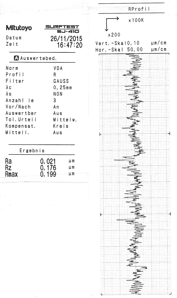

Warum ist nun die Rauhtife von Gabriels Natursteinen höher als die vom Naniwa 10k oder 12k?
Da gleich auf suboptimales abrichten zu schließen halte ich nicht für korrekt, dazu müsste erst mal bewiesen werden das mit den Steinen überhaupt eine
glattere Oberfläche möglich ist.
Hier jetzt erst mal die Messung von meinem Schliff, Imanishi 220, Horie Kombistein 1000/4000 und Naniwa SS12000:
Ist jetzt durchaus mit der Oberfläche von Gabriels Santokuanschliff vergleichbar, obwohl es optisch rauher wirkt.
Warum das jetzt aber besser durch Tomatenhaut geht, hab ich immer noch keine Ahnung.
Sicher ist aber ne Zeitung ist keine Tomate, Zeitung konnten alle Anschliffe ziemlich gleich gut, und jetzt das Santoku Tomaten genau so gut wie das Suji :confused:
Also mein persönliches Fazit für mich ist:
weder die Oberflächenrauheit noch ein Zeitungsschnittest lassen Rückschlüsse auf Tomatenperformance zu.
Natursteine brauche ich nicht unbedingt, scharf wird es auch mit Kunststein.
Aussagen über die Standzeitunterschiede von Natur zu Kunststein konnte ich in der kurzen Zeit nicht ausmachen, dazu hätte ich das Suji erst stumpf schnippeln müssen
und dann mit Kunststein schärfen und wieder stumpf schnippeln. Das Santoku als Vergleich ging nicht wegen der mangelhaften WB und auch wegen der Zeit,
ich schneide Lebensmittel nur wenn die danach auch verzehrt werden.
Natursteine werde ich mir später mal dennoch zulegen, weil die für mich einfach mehr Style haben und wie Gabriel schon schrieb eine andere Optik erzeugen.

@Suntravel: Blöde Frage: Was mist du da eigentlich die Schneide an sich oder die Rauhtiefe des Anschliffes?

Das Gerät funzt mit einer extrem spitzen Diamantnadel die einen voreingestellten Weg linear abfährt. Dire.kt senkrecht auf der Schneide kann ich damit nicht messen, da ich die Klinge dafür nicht auf sagen wir mal 0,1mµ ausgerichtet bekomme. Daher hab ich die Flanke der Schneide so nah wie es mir möglich war das mit einer Lupe auszurichten gemessen in der Annahme, das sich daraus Rückschlüsse auf die Scheidenspitze ziehen lassen, sofern die nicht in einem stumpferen Winkel abgeledert ist.
Mittlerweile bin ich der Meinung das ein Elektronenmikroskop die bessere Wahl wäre, da hab ich aber keinen Zugang zu.
