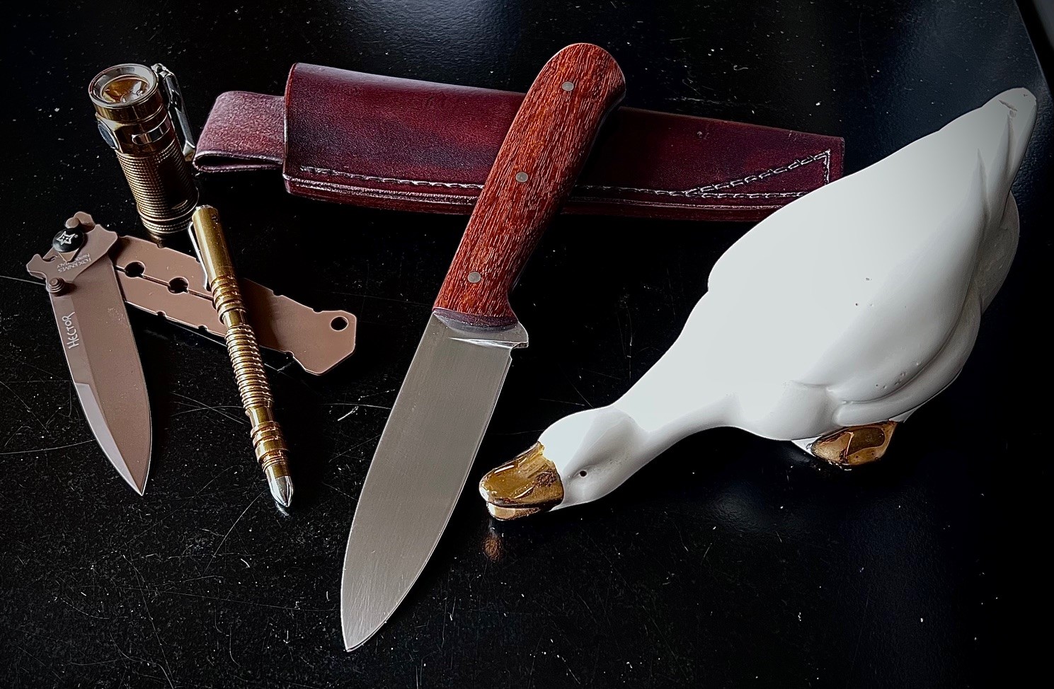

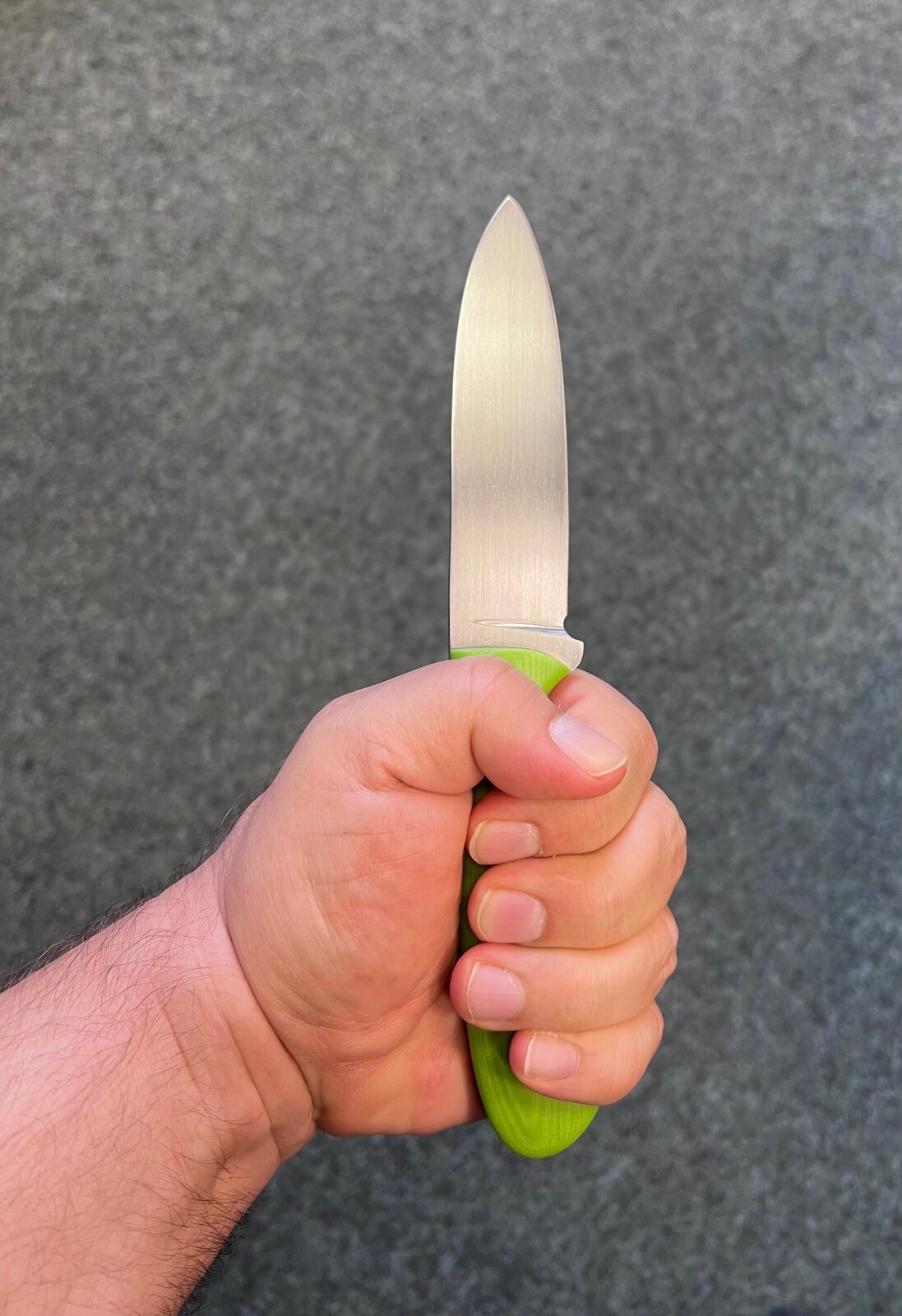

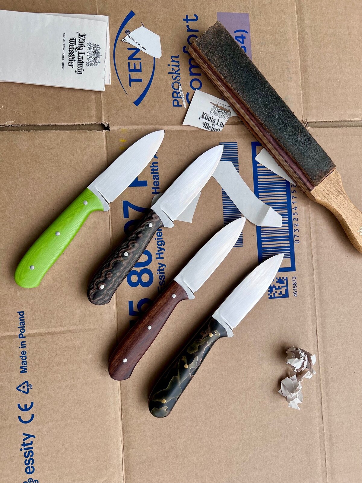

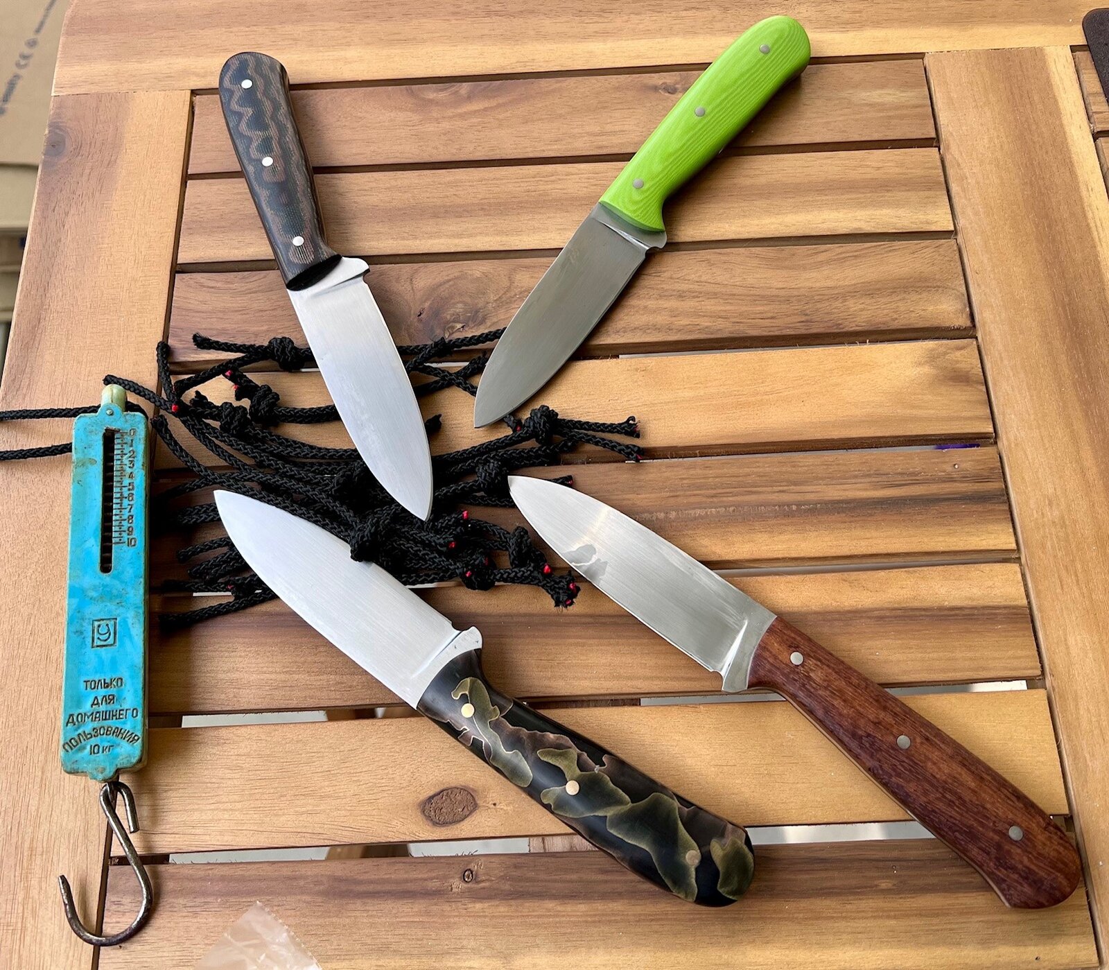

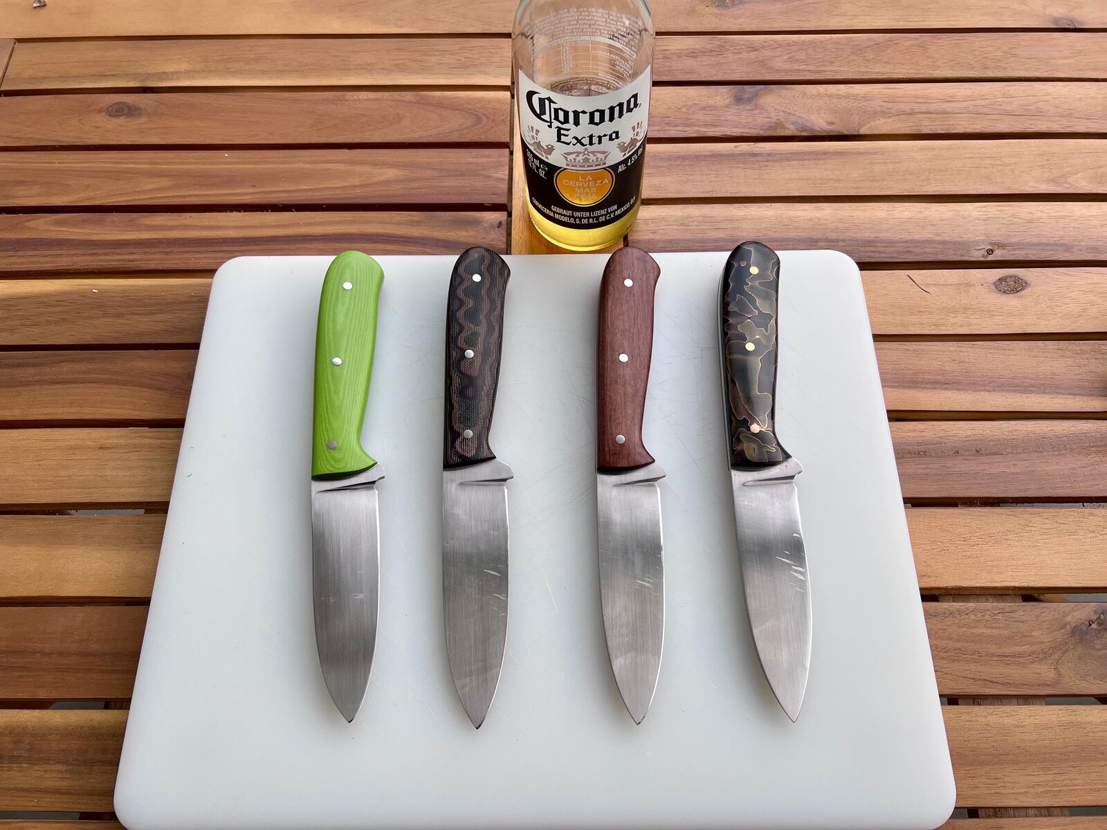

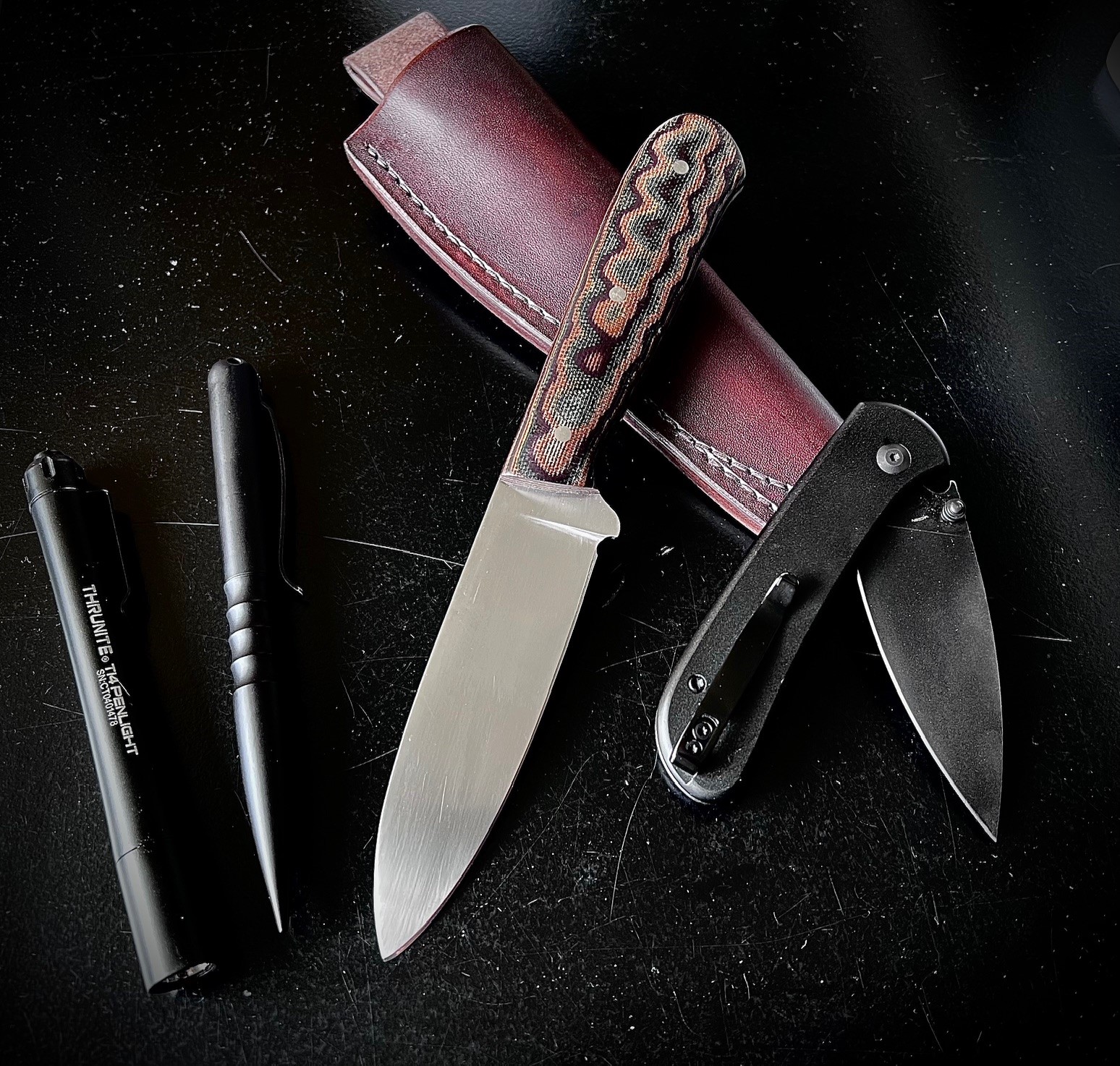

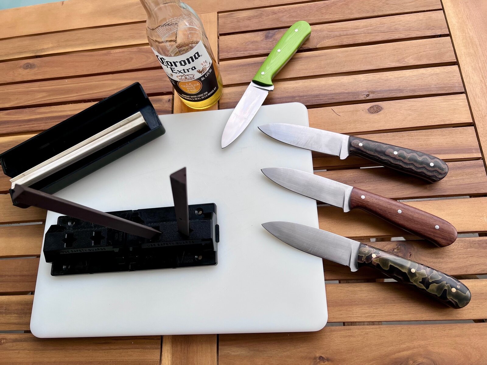

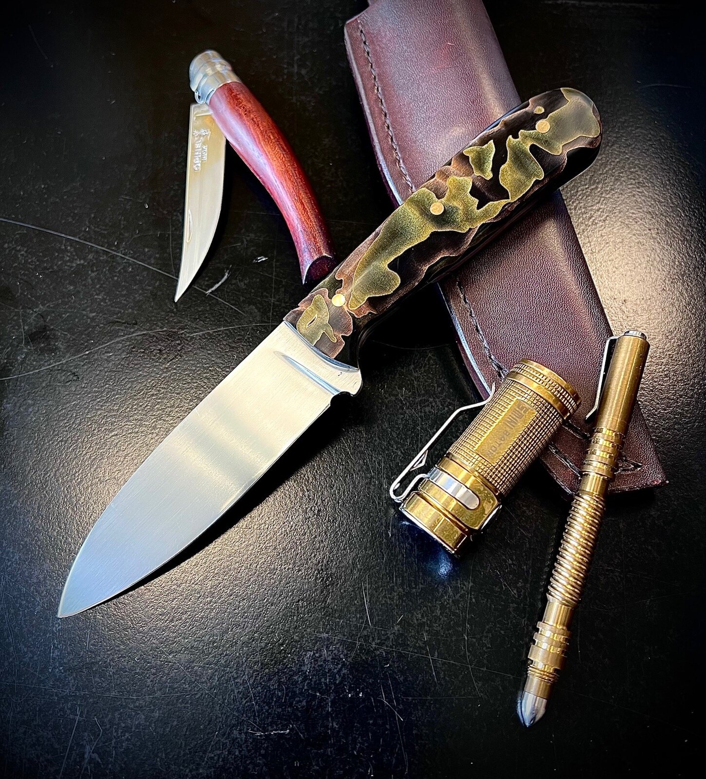

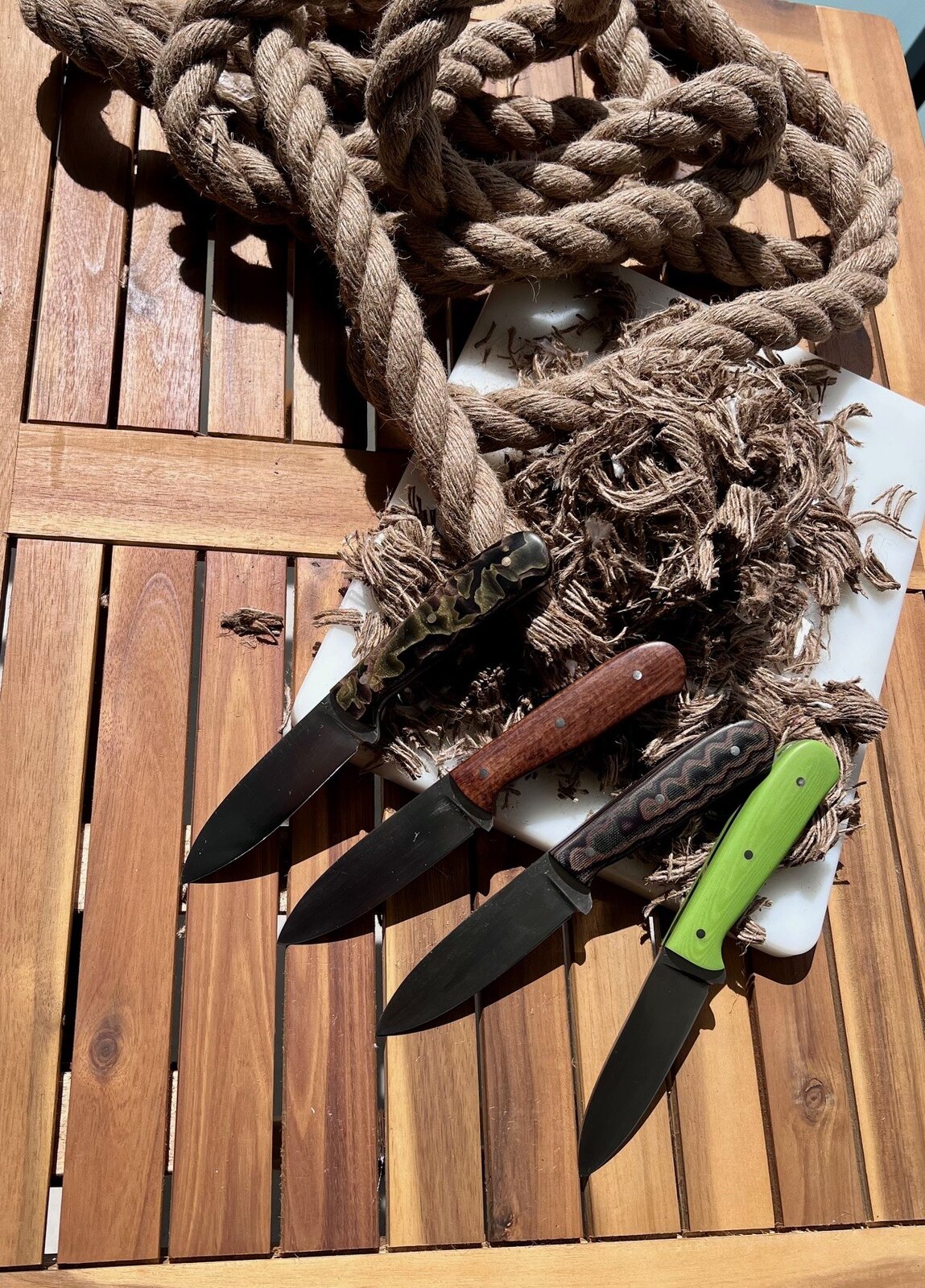

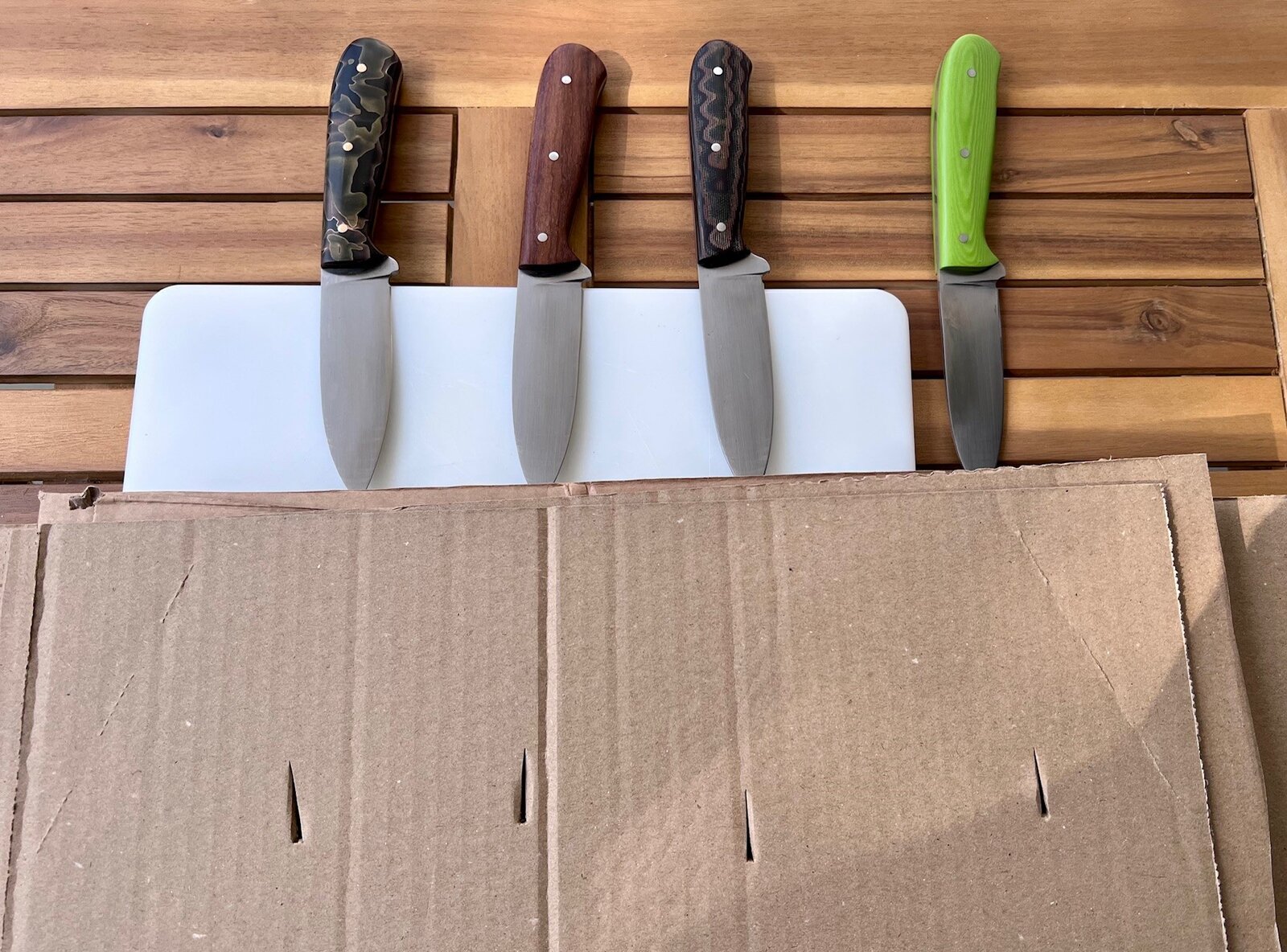

ich habe 4 Testmesser aus unterschiedlichen Stählen und unterschiedlichen Griffmaterialien gebaut. Die Messer habe ich bereits im Forum vorgestellt. Die Messer haben ungefähr die gleiche Form und Klingengeometrie sowie eine Schneidenstärke von ca. 0,3 mm – 0,4 mm bei einem Schneidenwinkel von gesamt ca. 30°. Das CPM 3V Messer habe ich von ballig auf Null mit kleiner Microphase wieder auf flach umgeschliffen, um identische Testbedingungen zu schaffen.

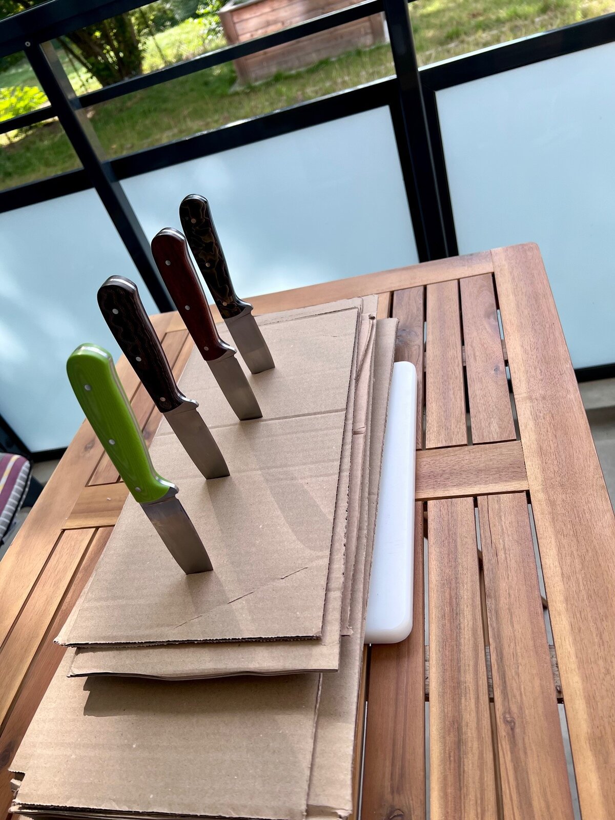

Ich habe folgende Stähle und Griffmaterialien ausgewählt:
1.2379 (D2 58°HRc) und Leinen Micarta (grün)
1.4112 (440B 58° HRc) und Holz (Macacauba)
1.2363 (A2 64° HRc) und Canvas Micarta (Python)
CPM 3V (63° HRc) und Raffir
Die Messer sollen im Rahmen eines Passarounds verglichen werden. Es soll geprüft werden, ob sich die Messer im praktischen Einsatz bezüglich: Schärfe, Schnitthaltigkeit, Zähigkeit sowie Nachschärfbarkeit unterscheiden und falls ja, wie sich die Unterschiede auswirken. Darüber hinaus soll ermittelt werden welche der verwendeten Griffmaterialien für den jeweiligen Tester die beste Haptik besitzen (das kann natürlich subjektiv sehr unterschiedlich bewertet werden).
