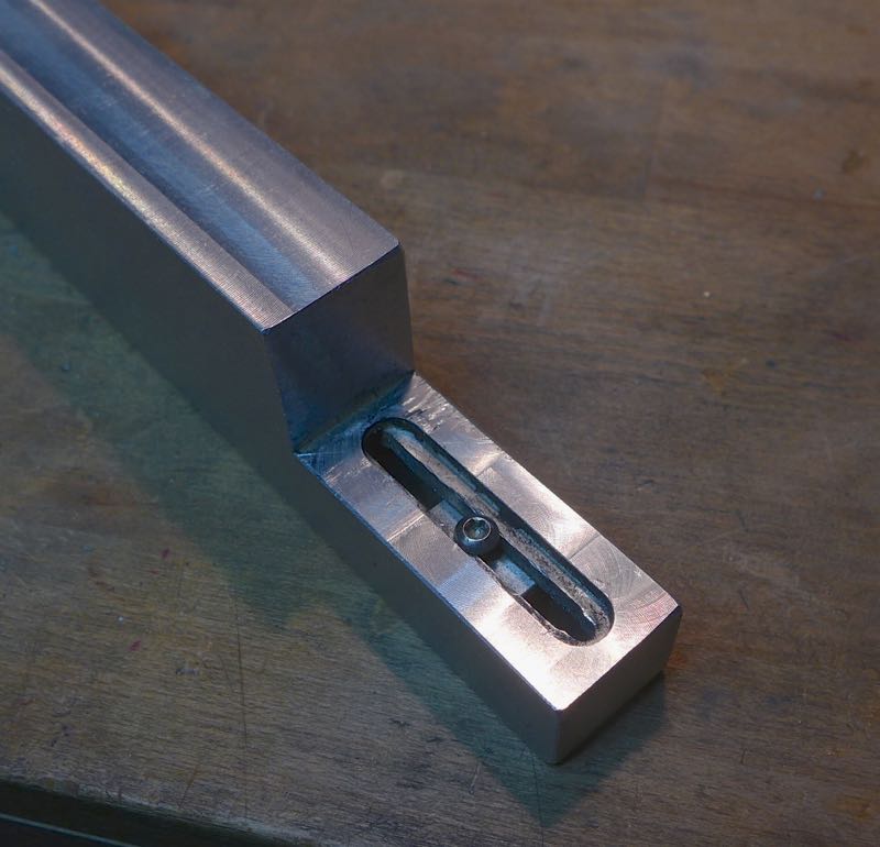

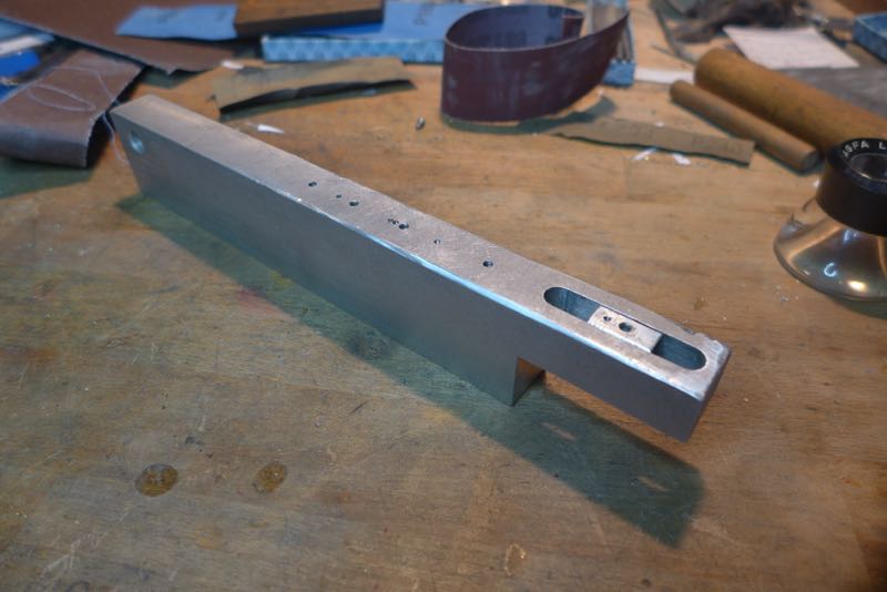

@Ralf: hier noch zwei Fotos der, in der Tat sehr praktischen, Schalenverrundungsmaschine:
attachment.php
attachment.php
Greetz
Virgil
Danke für die Bilder.:super:
Wenn du das mit der Verriegelung noch mal angehen willst...mein Favorit von deinen Überlegungen war eindeutig das Rädchen.Allerdings würde ich den Stempel nicht an die Wippe sondern ans Rädchen machen,der dann in eine Nut in der Wippe einrastet.Wenn ich mich nicht verschaut habe sollte das funktionieren.
