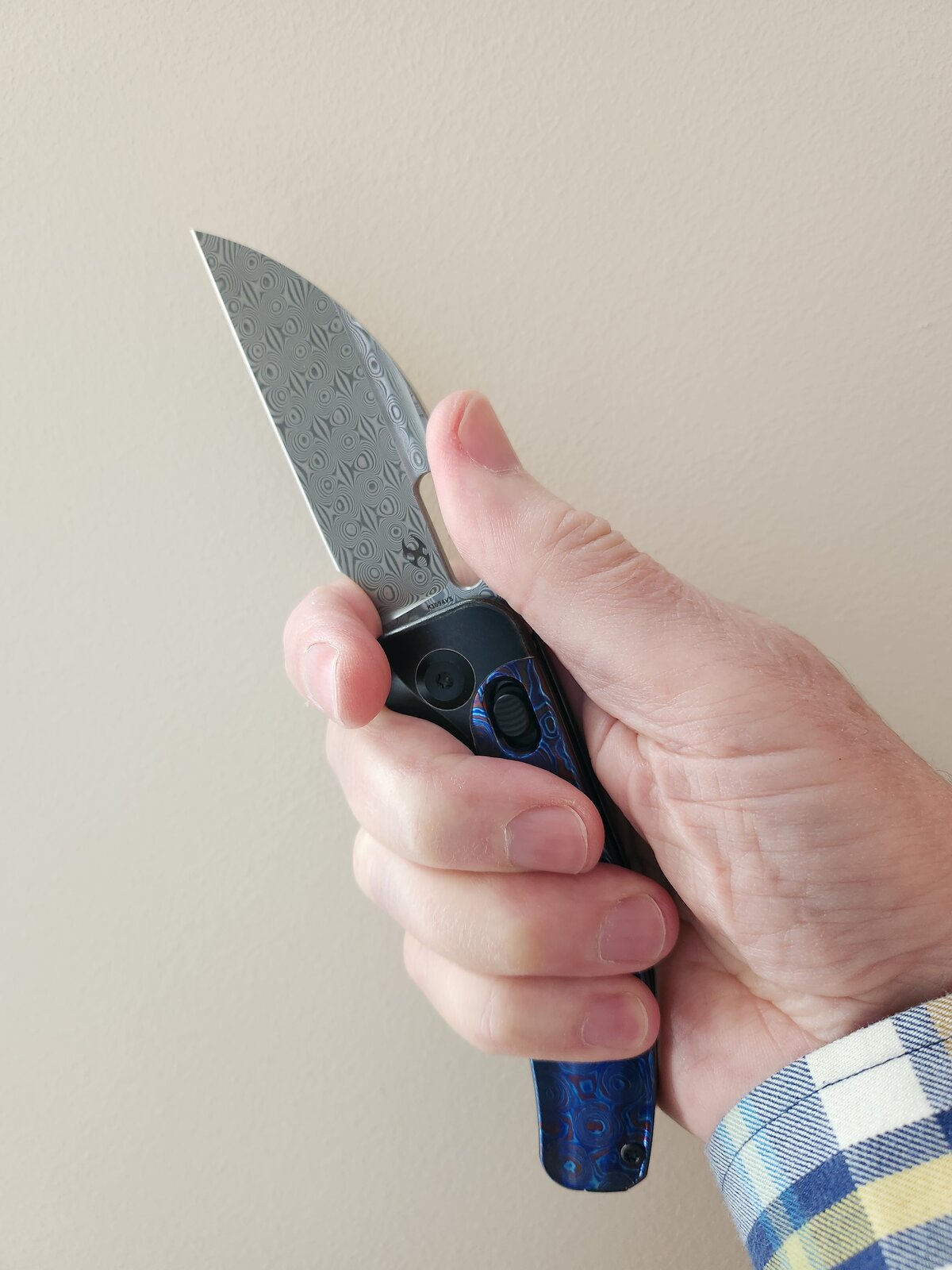

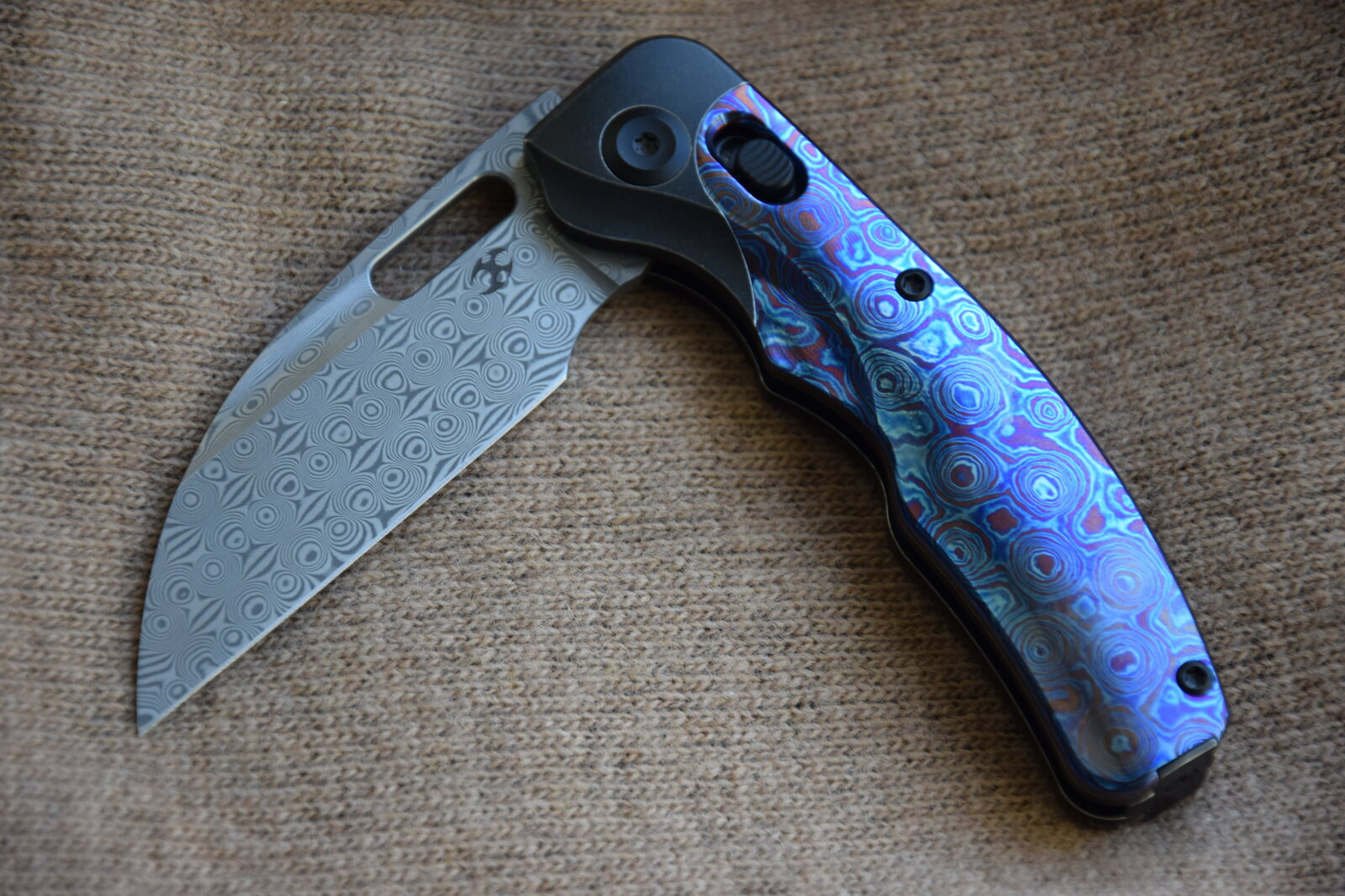

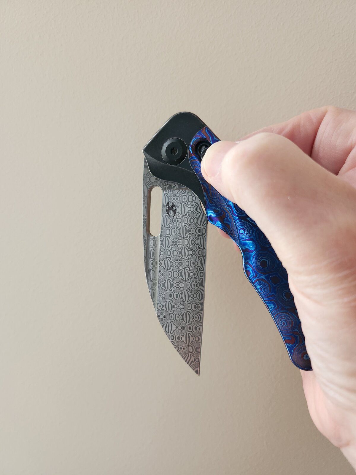

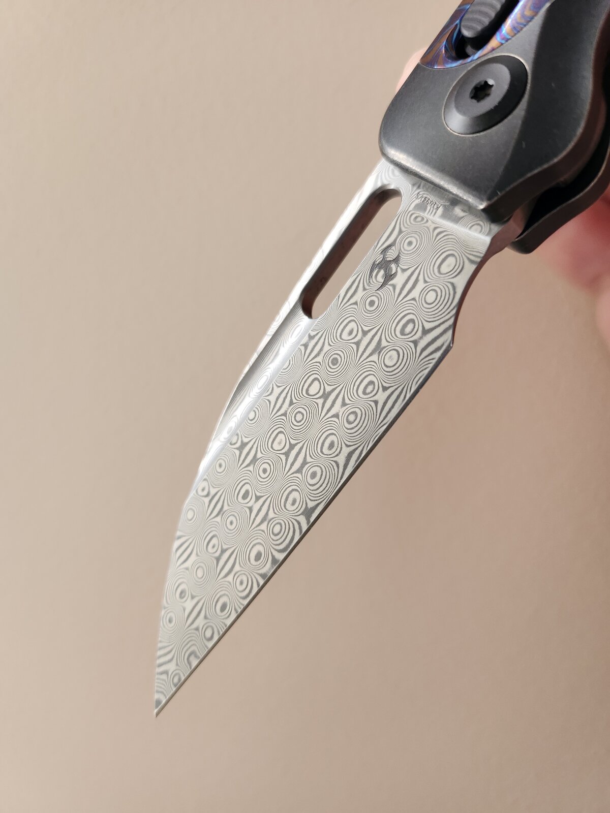

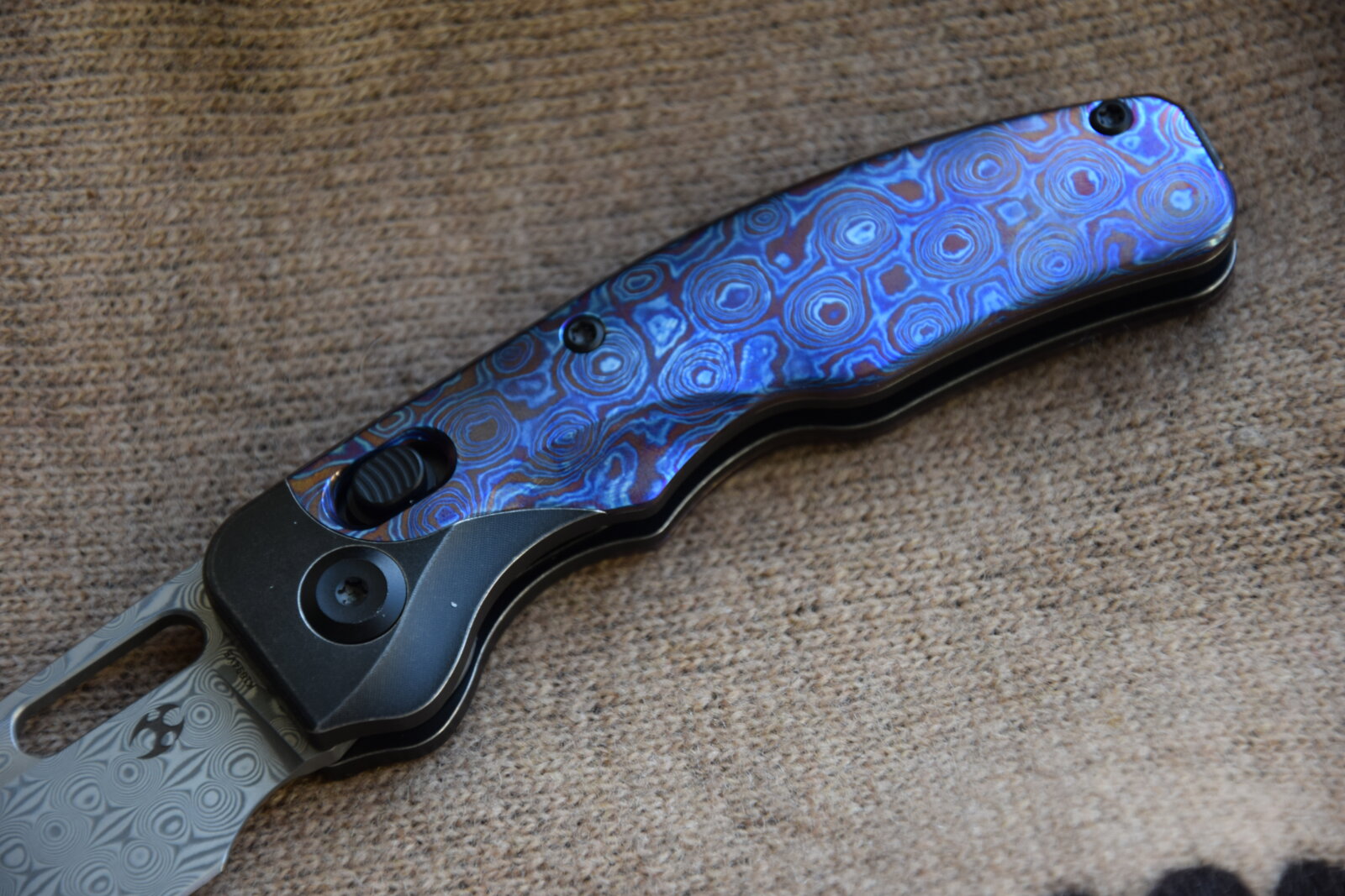

Bevor ich auf die Titelfrage eingehe, möchte ich Euch beispielhaft meine Version des Vivid von Kansept vorstellen, die optisch von einem Griff aus Timascus beziehungsweise Titandamast dominiert wird - und die Frage ausgelöst hat. So sieht dieser schmucke Folder (von dem es noch vier weitere Versionen gibt) aus.
Er entstand aus einer Zusammenarbeit von Kansept und Jacob Lundquist aus Minneapolis. Der Griff hat ein ergonomisches Design mit einem geschwungenen Übergang zwischen blackwashed Titan und Titandamast im Raindropmuster.
Auch die Wharncliffe-Damastklinge zeigt ein Regentropfenmuster.

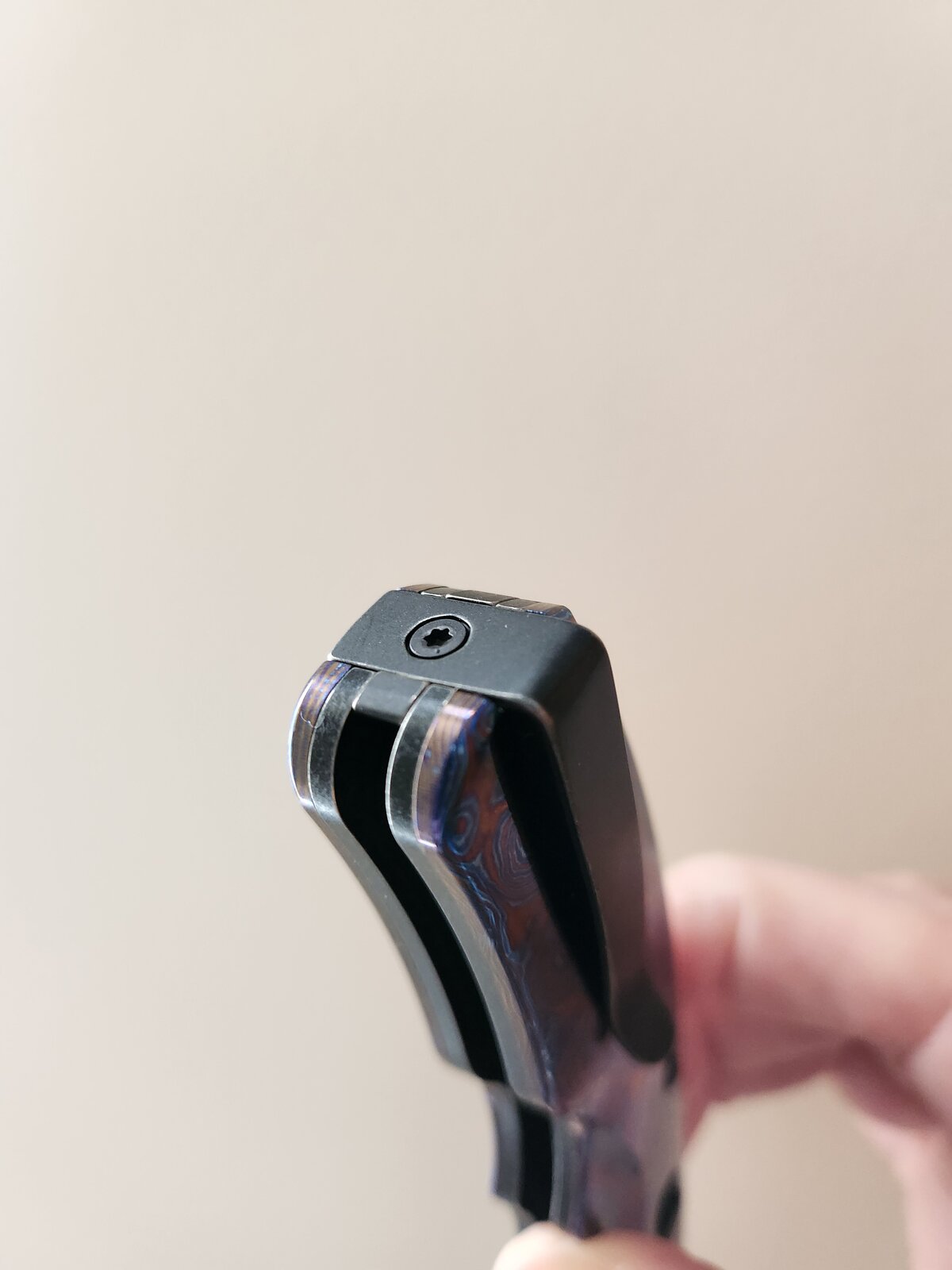

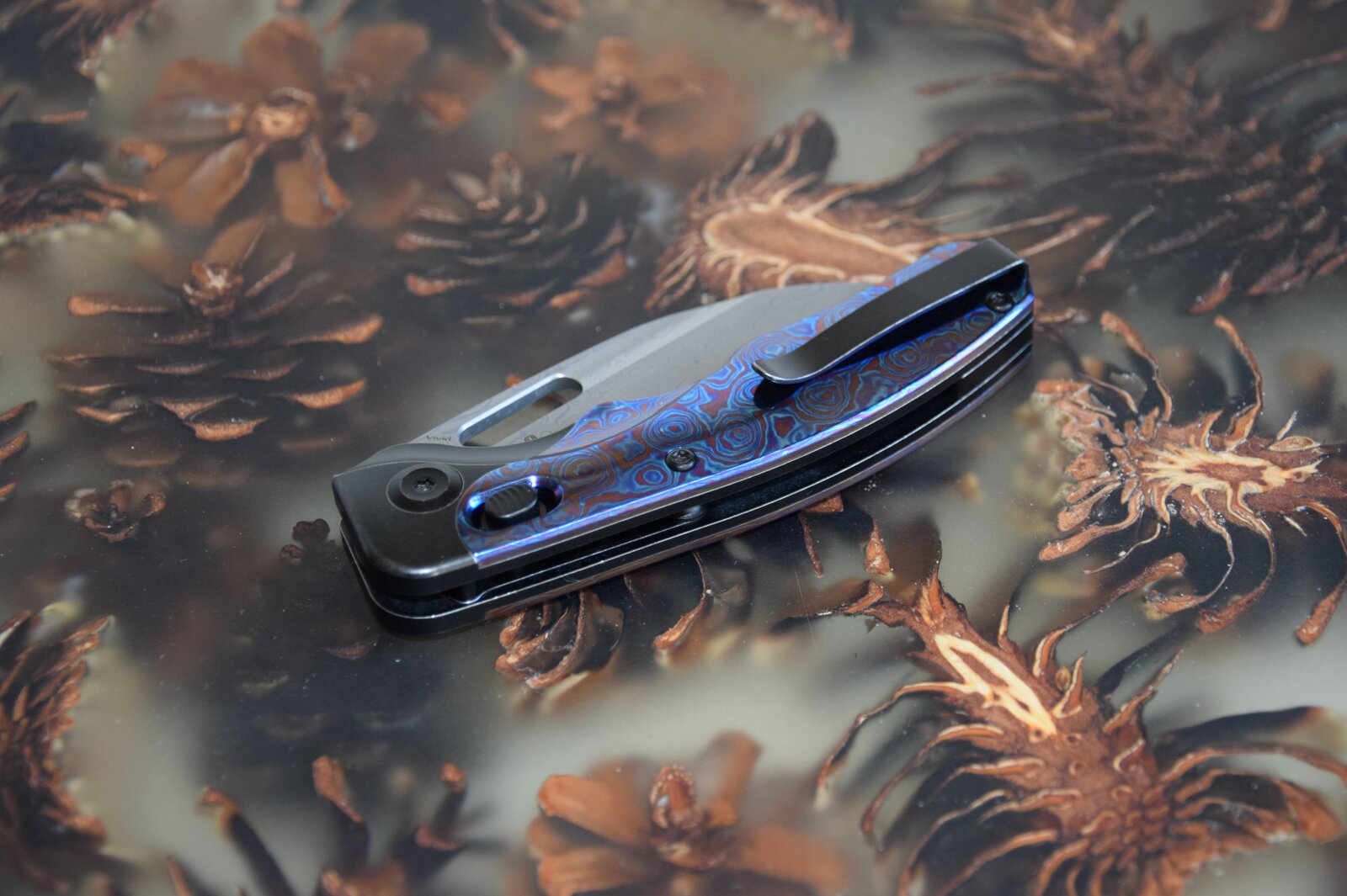

Das Vivid ist für Rechts- und Linkshänder gleichermaßen geeignet (was mir als „Wechsler“ gut gefällt), der am Griffende angebrachte Clip lässt sich problemlos versetzen.
Auch beim Crossbar-lock sowie der Öffnung mit Daumenloch oder Griffrille wurde an beide Gruppen gedacht.
Im praktischen Einsatz zeigt sich die 3mm starke Klinge, deren Flachschliff rund 2cm der Klingenhöhe einnimmt, als recht schneidfreudig - sie lässt sich auch gut kurz greifen.
Materialbedingt ist der Folder kein Leichtgewicht, aber super verarbeitet.

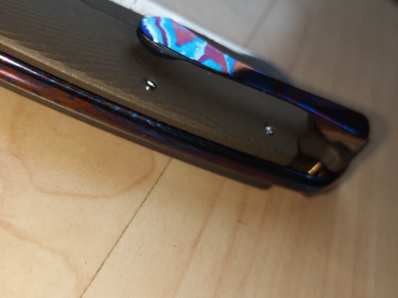

Ich hätte mir gewünscht, dass Clip, Feder und sonstige dünne Teile auch aus Titandamask gemacht sind: man merkt dann, dass der Hersteller eine gute Qualität liefert.
Vielleicht weil „Blingbling“ sich momentan gut verkauft und exklusiv erscheint?
Etwas mehr "Blingbling" sieht man wirklich, auch bei Modeschmuck an Kleidung, Schuhen oder Handtaschen.

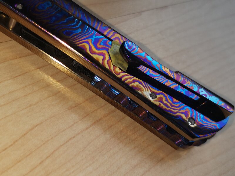

Beim Messer finde ich den dezenten Einsatz von Titandamast schöner. Das Vivid hat für meinen Geschmack schon zu viel Farbe. Mir wäre es zuviel wenn noch weitere Teile aus dem gleichen Material wären. Den dezenten Einsatz von Timascus finde ich schöner als zuviel davon. Ein Messer wie dieses oder dieses gefallen mir eher als #1. Vielleicht werden ja noch ein paar Exemplare aus den Sammlungen gezeigt, die Titandamast eher zurückhaltend einsetzen.
Da geht es mir ähnlich, Akzente wie Clip oder Spacer finde ich schön, vor allem auch wegen des Kontrastes zum normalen Titan, die ganze Griffschalen aus Titandamast sind mir persönlich zu viel.
