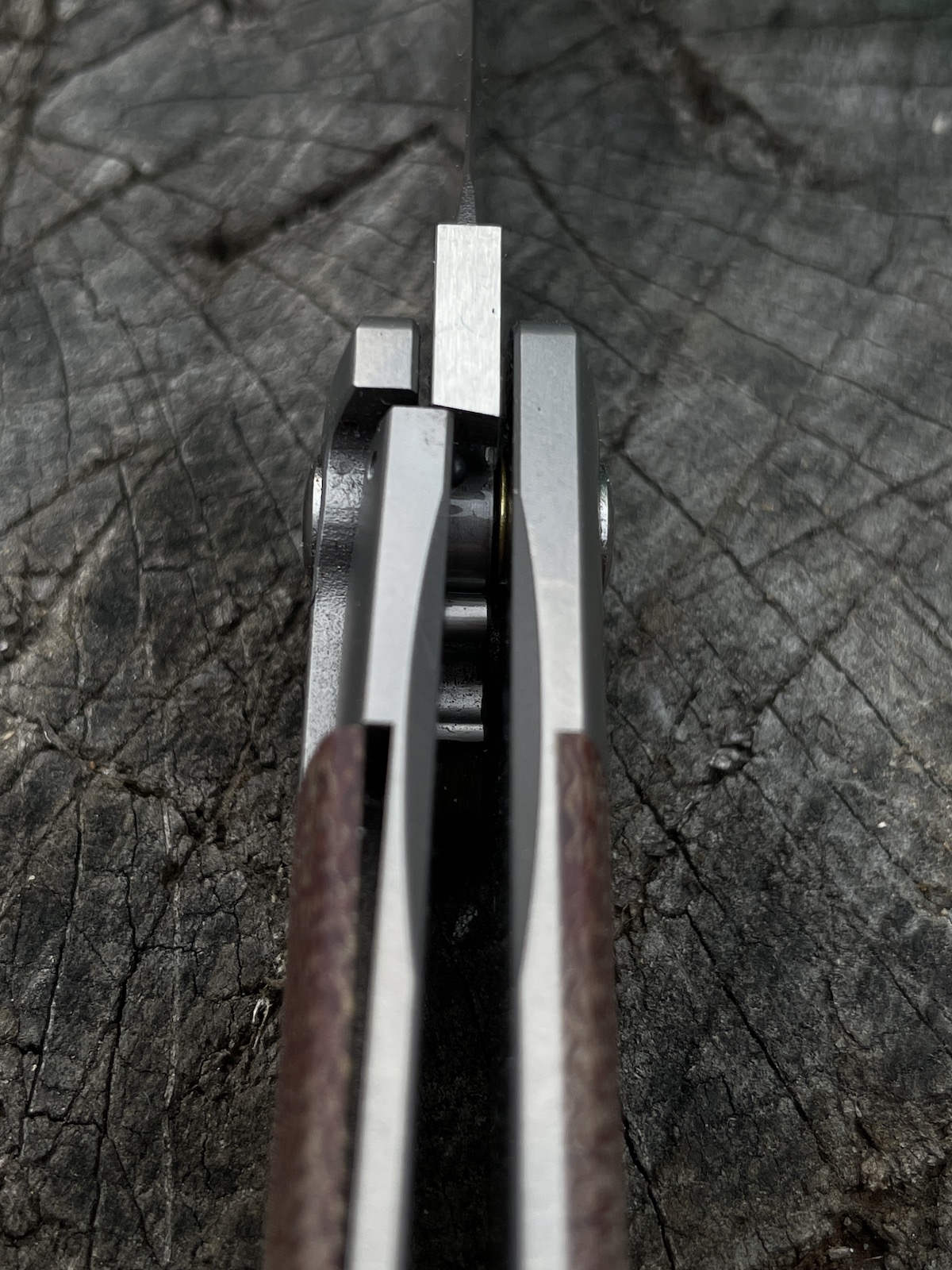

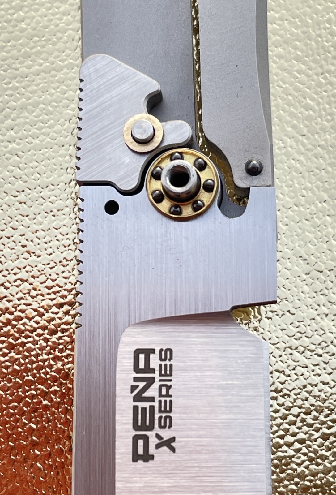

Der Kickstop-Flipper ist eine klasse Lösung, um die Klinge per Flipper zu öffnen, der dann im offenen Zustand im Griff verschwindet. Die zweite Funktion, der Klinge einen Anschlag in der offenen Position zu bieten, wird ebenfalls vom Flipperhebel erfüllt – und zwischen beiden Jobs wechselt er auch noch die Position!
Gelagert ist der Hebel auf einem Stahlstift, der in beiden Linern in einer radialen Nut läuft. Damit’s flutscht, gibt es noch zwei kleine Messingscheiben zwischen Hebel und Liner.
In diesem Video sieht man ab Minute 7:20 wie der Mechanismus funktioniert: klick

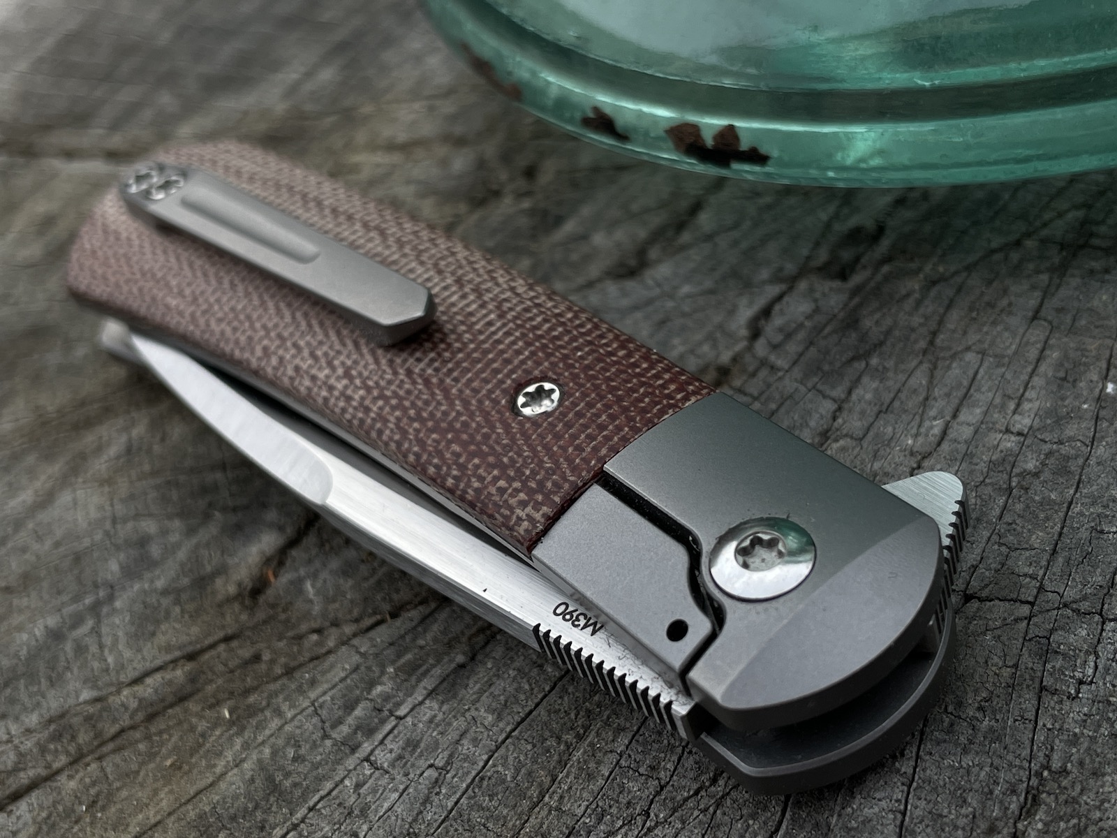

Hier die Position bei geschlossener Klinge und hervorstehendem Flipper (Stift sitzt an der vorderen Position der Nut)
full
Hier das Ganze bei offener .....
full
und verriegelter Klinge (Stift sitzt an der hinteren Position der Nut)
full

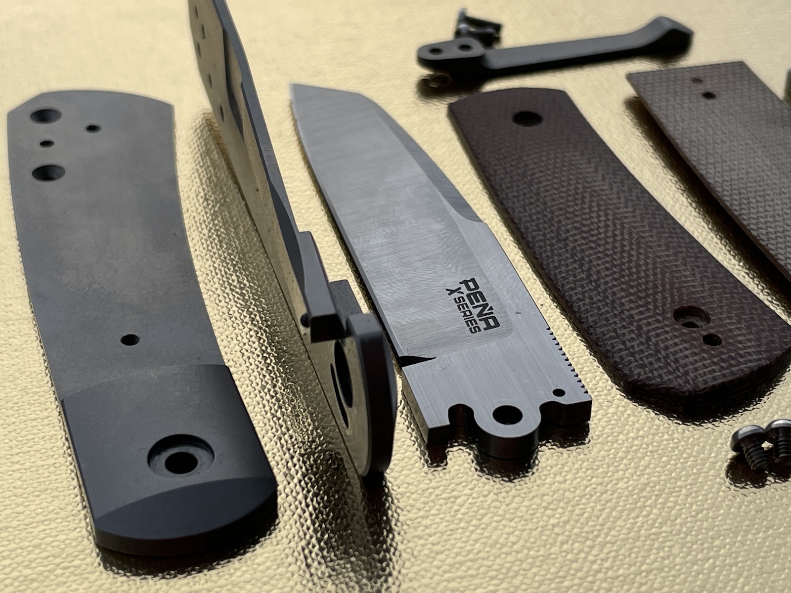

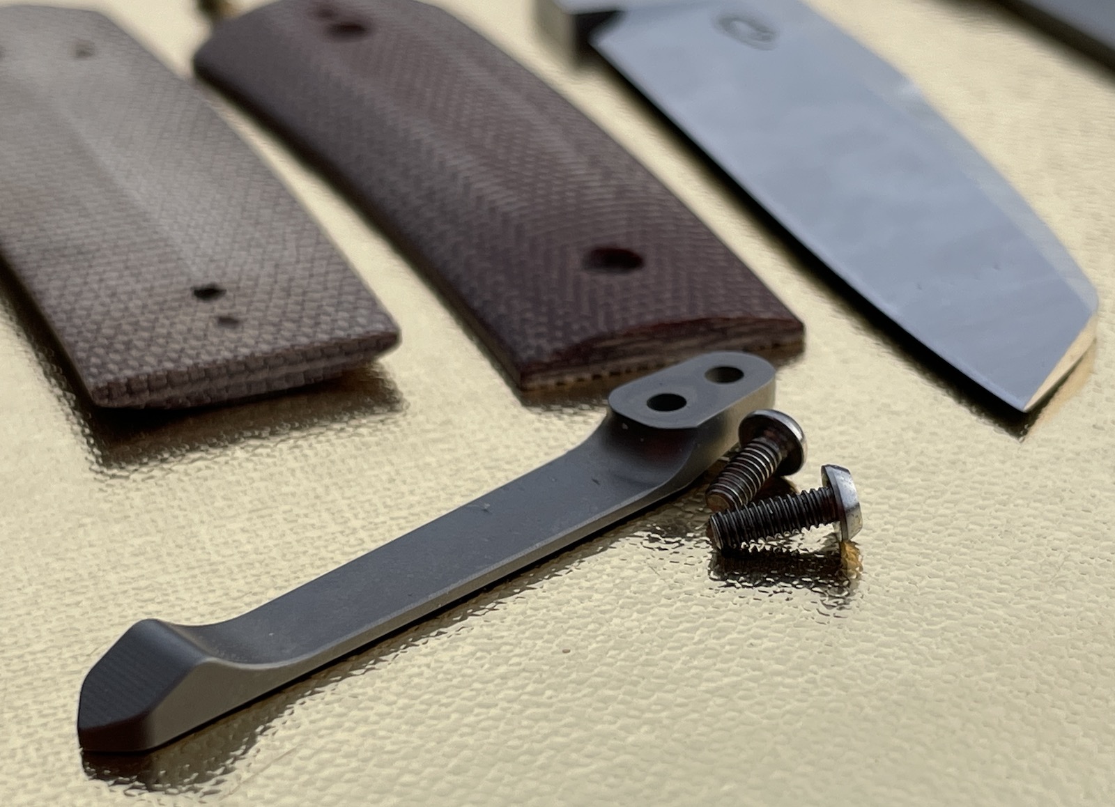

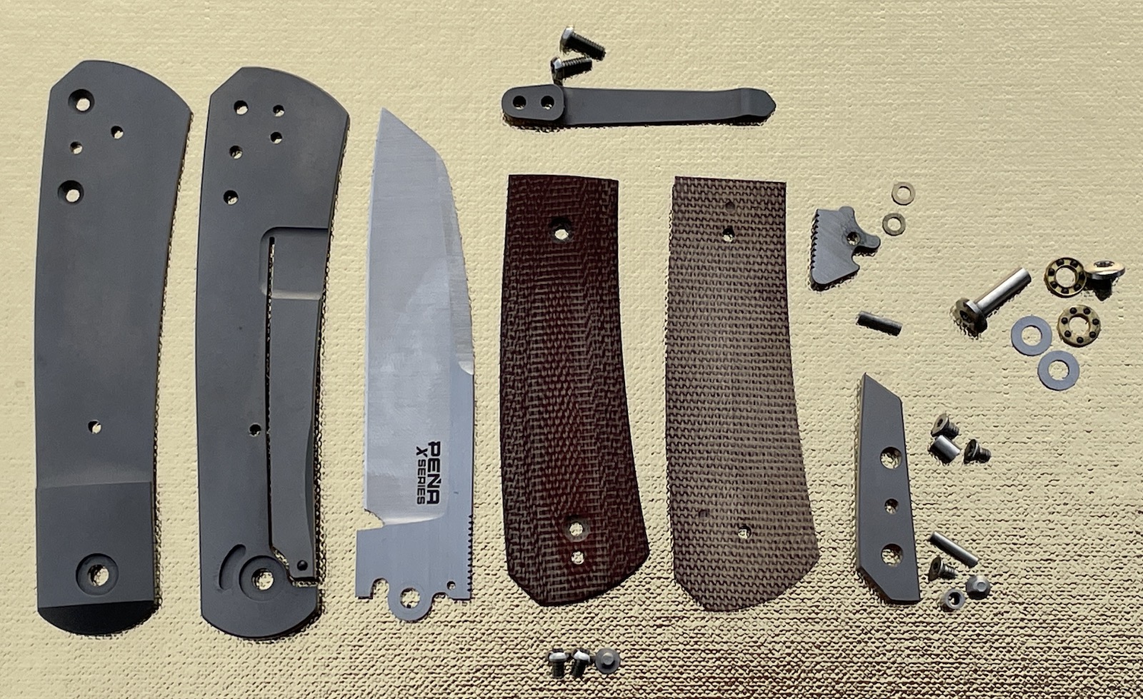

Ein schöner Haufen Einzelteile ....
full
full
full
Sehr sauber gefertigt!

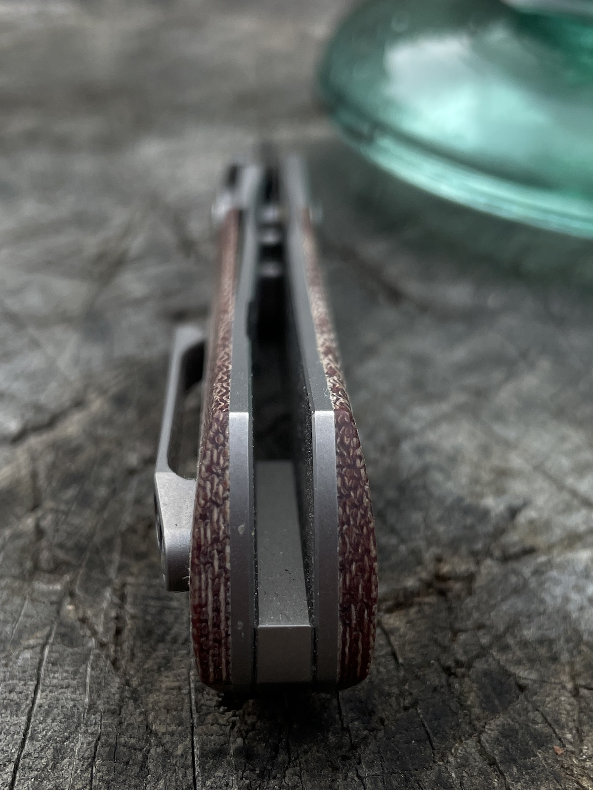

Besonderheiten der Konstruktion
  • ganz klar, an erster Stelle der Kickstop-Flipper
  • Titan Backspacer mit zwei Gewindeinserts
  • integrierte Bolster
  • Jimpings auf der Oberseite der Klingenwurzel, die in den eingeklappten Flipper übergehen
  • Keramik Detent
  • Sichtbare Schrauben aus Titan
  • relativ kleine Keramik-Kugellager – größer ging nicht, wegen dem Kickstop-Flipper
  • Lager laufen auf Stahlscheiben in den Linern

  • Clip ist zu steif und hat zu wenig Platz auf der Unterseite

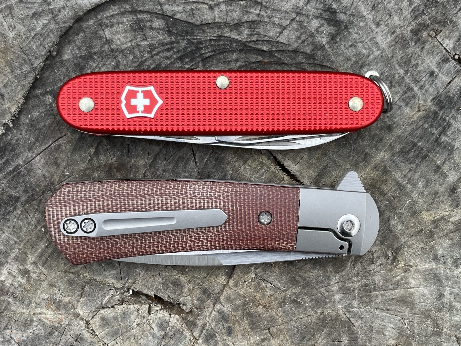

Und hier noch als Ergänzung zum Größenvergelcih: Apache & Alox!
