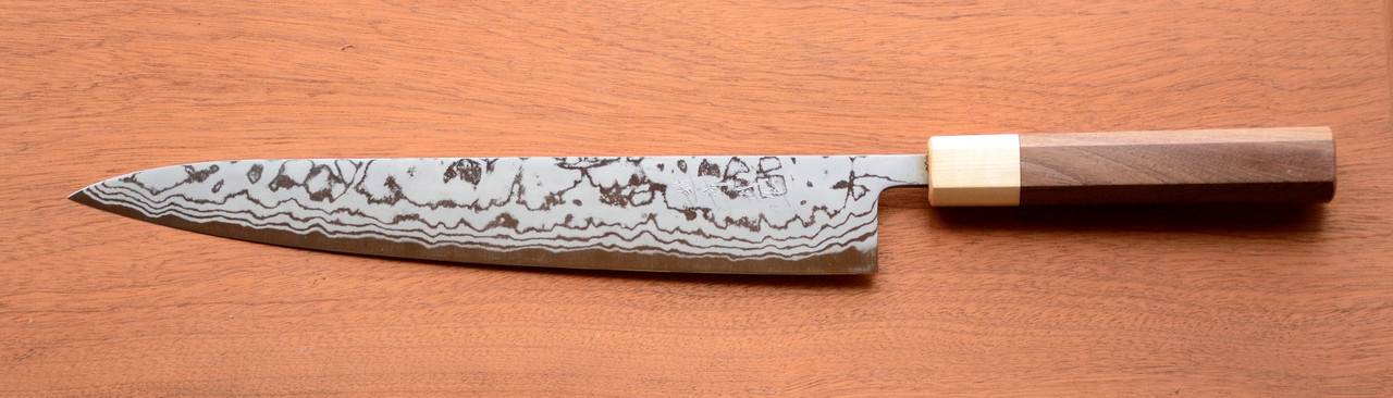

für eine gute Freundin habe ich ein 27cm Sujihiki von Shiro Kamo besorgt und bevor ich es weitergebe noch schnell einen Vorstellungsthread für das Forum hier erstellt.
Vielleicht hilft es bei einer der nächsten Kaufberatungen, oder auch einfach nur um die Neugierde zu befriedigen.

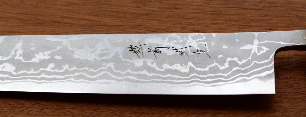

Das Messer wird in der hier gezeigten oder ähnlichen Form in mehreren Shops vertrieben. Teilweise als Tora-Serie benannt, zum Teil auch einfach nur als Shiro Kamo.
[Bild 1: Shiro Kamo Sujihiki 27 cm.]
Maße und Geometrie:
Schneidlage: Aogami No2, auf 63/64 HRC gehärtet
Decklage aus Suminagashi (nicht rostfrei)
Gewicht: 137 g
Klingenmaße: 278 mm x 41 mm x 2.7 mm (tapert auf 1.7 mm in der Mitte und 1.1 mm 1 cm vor er Spitze.)
1 cm über der Schneide: 1.2 mm (Ferse), 1.0 mm (Mitte). Direkt hinter der Wate ist es dünn: Durchgängig 0.2 mm.
Damit ist es definitiv schneidfreudig, ich würde es aber persönlich noch nicht als "Laser" bezeichnen. Als solcher wird es in machen Shops beworben.
Beide Klingenflanken sind ballig geschliffen.

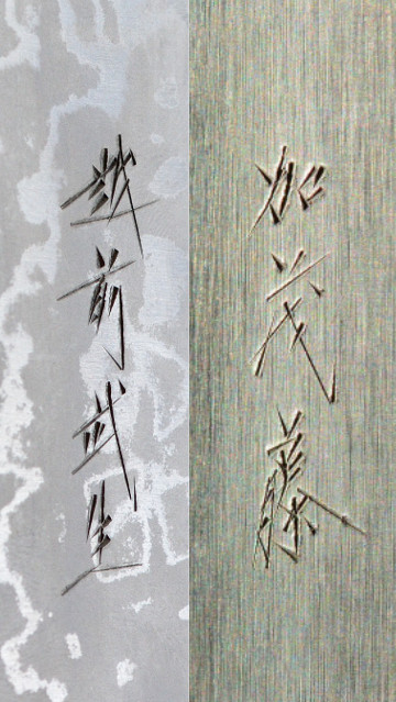

In dem Zusammenhang ist mir auch aufgefallen, dass die eingeschlagenen vier Kanji anders aussehen als bei meinen älteren Messern. Dort sind es auch nur drei.
Ob und ggf. was das zu bedeuten hat weiß ich nicht.
[Bild 2: Kanji.]

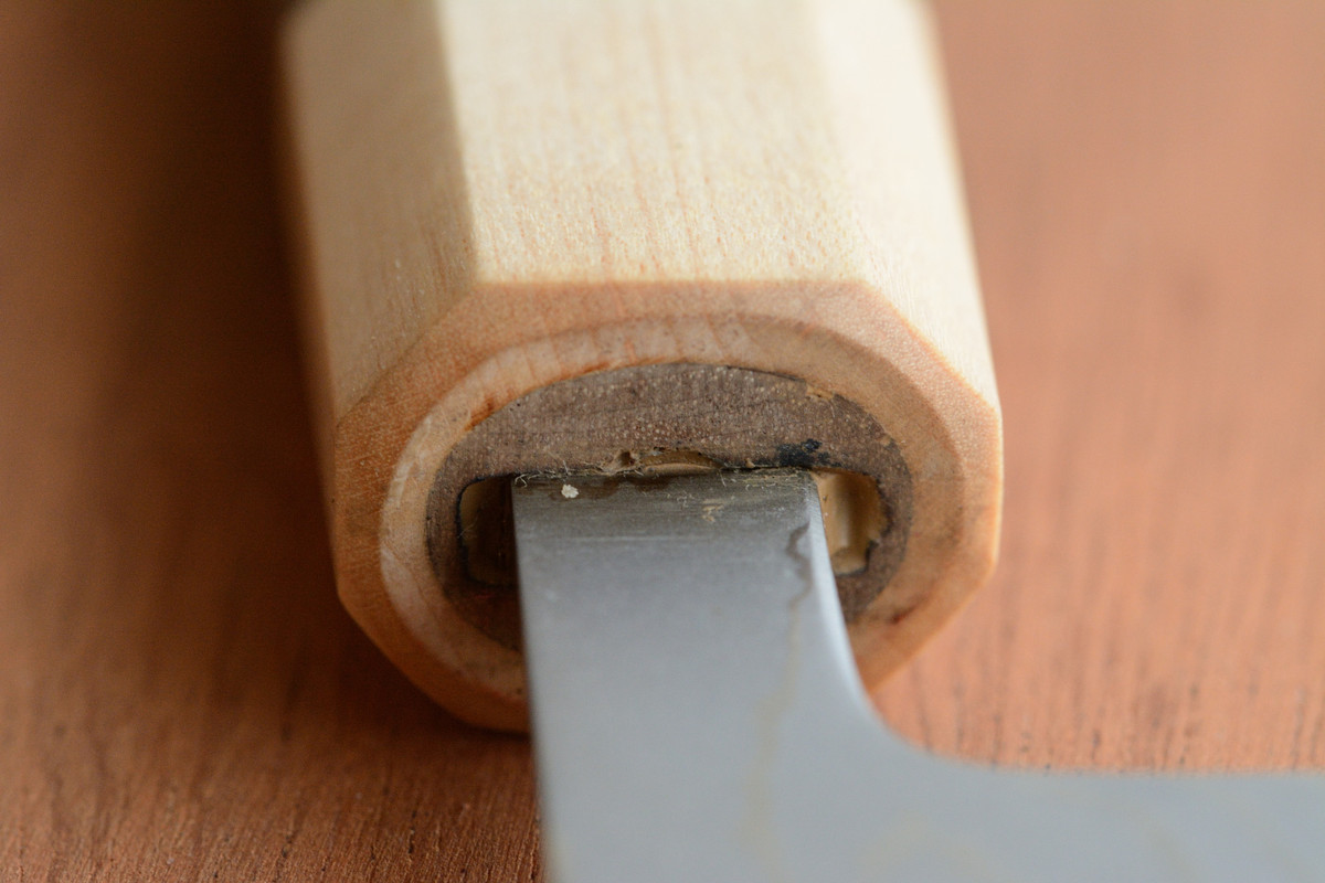

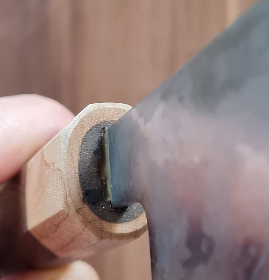

Der oktagonale Griff ist aus zwei Sorten Holz, Walnussholz mit Ahornzwinge, zusammengesetzt. Die Klinge ist akzeptabel eingepasst und abgedichtet.
[Bild 3: Übergang Klinge zu Wa-Griff.]

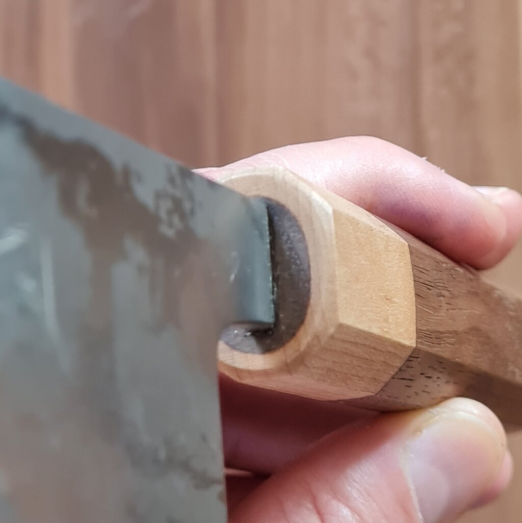

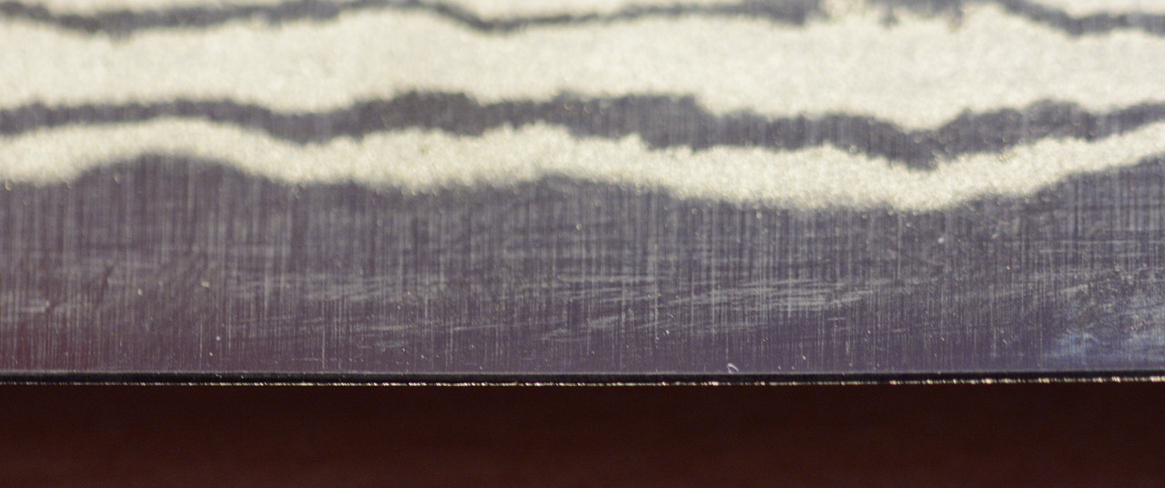

Normalerweise mecker ich nicht über die Auslieferschärfe. Ich hatte in vielen Jahren überhaupt nur zwei Messer, die mir im Auslieferzustand scharf genug waren. Ich finde es aber trotzdem schade, dass man sich zwar die Mühe macht, die Schneidlage zu polieren, dann aber einen Grat stehen lässt.
Richtig ins Licht gehalten sieht man den Grat auch auf dem Foto.
[Bild 4: Im Licht sichtbarer Grat an der Schneide.]

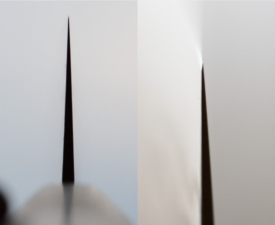

Der Schliff selbst ist asymmetrisch. An der rechten Seite ist die Fase breiter als an der linken. Das ist in Japan nicht ungewöhnlich und für Rechtshänder sicher kein Nachteil. Wenn es stört, lässt sich das auch schnell auf symmetrisch umschleifen. Im Bild unten sieht man die Asymmetrie bei der Nahaufnahme im Kehlshot.
Den Schleifwinkel habe ich beidseitig auf ca 10-12 Grad bestimmt. Für einen reinen Slicer passt das IMHO, hätte ich ähnlich gewählt.
[Bild 5: Kehlshot.]

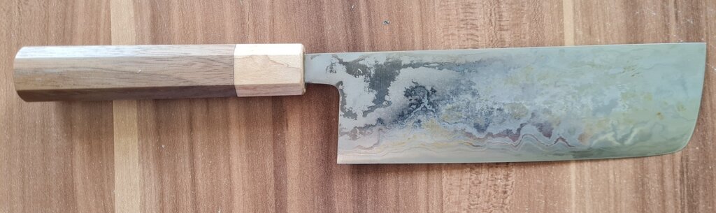

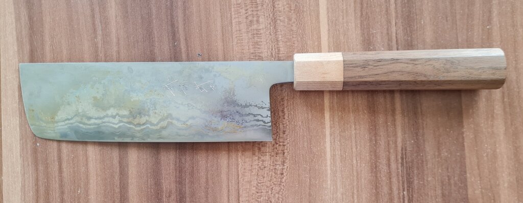

Da ich seit ca. 2 Jahren ein Nakiri aus der Serie habe, möchte ich auch mal ein paar Bilder zeigen.
Das Messer schneidet wirklich sehr sehr gut und lässt sich auch leicht auf Topschärfe bringen. Die hält es eben nur leider nicht lange. Einen wöchentlichen Touchup bei täglicher Benutzung mache ich immer und geht auch sehr schnell. Dafür benutze ich entweder den Naniwa 3000, Rika 5000, Shapton 5000 oder Arashiyama 6000 (ich habe eindeutig zu viele Steine). Ich möchte das meine Messer keine Probleme mit weichen Tomaten haben und Tomaten gibt es bei mir sehr häufig. Ansonsten wäre wohl ein wöchentlicher Touchup nicht notwendig.
War denn das Nakiri mit ähnlich spitzem Winkel angeschliffen wie das Sujihiki und eventuell auch asymmetrisch?
Würde mich einfach interessieren, ob das eine Eigenschaft der Serie ist oder je nach Schleifer (Shiro Kamo scheint da wohl mehrere in seiner Werkstatt zu haben) etwas anders ausgeführt wird.
Hallo Andreas, soweit ich mich erinnere war der Schliff symmetrisch. Wäre es nicht so, wäre es mir sicher in Erinnerung geblieben.

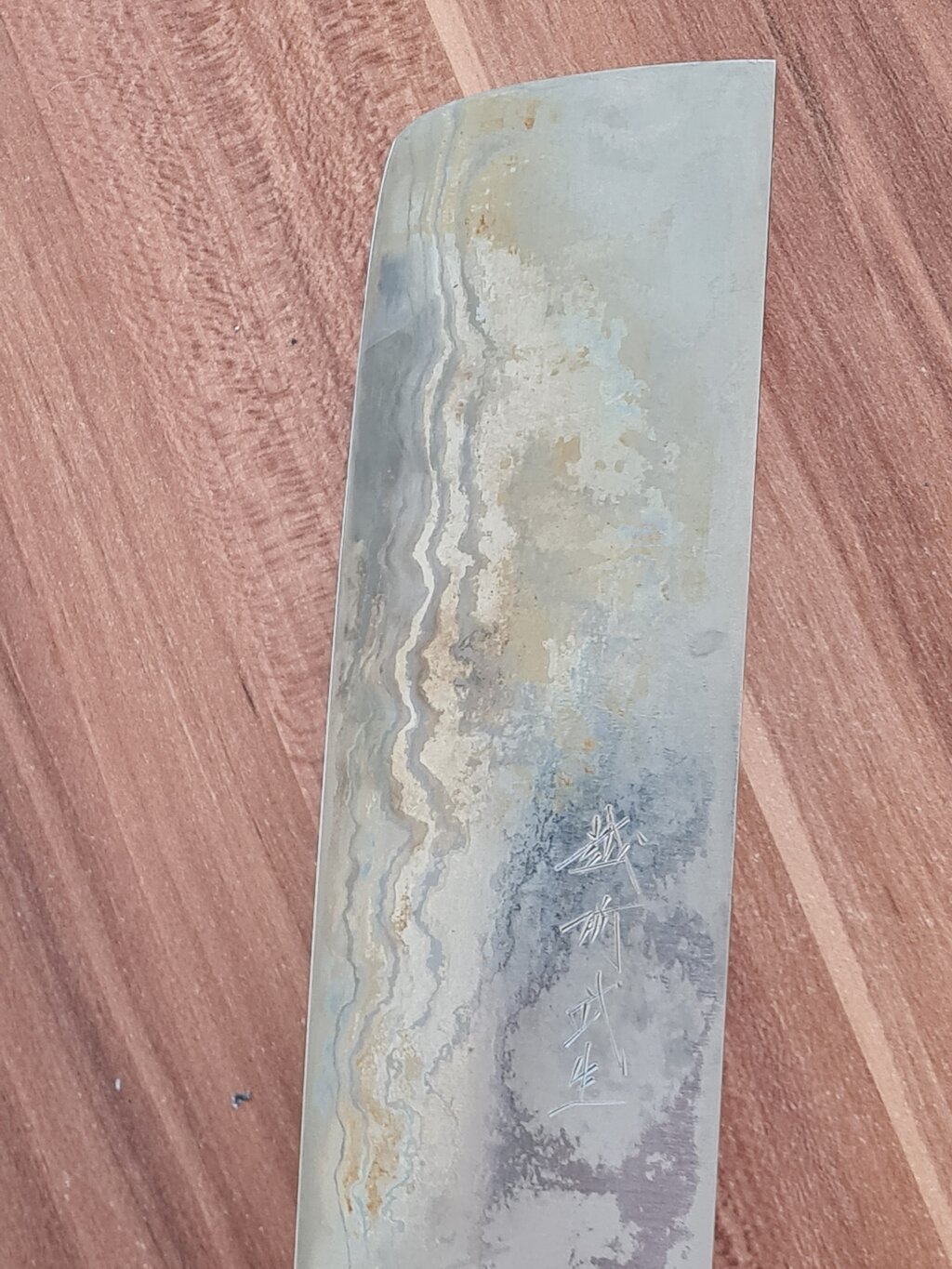

Irgendwie lässt es mir keine Ruhe, deshalb frage ich nochmal in die Runde:
Kann jemand etwas zu den unterschiedlichen Kanji sagen?
Unten im Bild ist links ein Shiro Kamo Messer aus dem Jahr 2025 dargestellt, rechts eines aus 2008.
Gruß, Andreas

Was war denn da der Prompt? Hast du der KI gesagt, dass es sich um Shiro-Kamo-Messer handelt?
Kanji-ID seitens der KI kann man immer ganz gut überprüfen, indem man für dieselben Bilder in zwei verschiedenen Anfragen mehr oder weniger Kontext vorgibt. Wenn die Ergebnisse sich dann sehr wild unterscheiden, waren wahrscheinlich beide Ergebnisse Quark.
Das rechte Messer hat den Firmennamen von Shiro Kamo's Betrieb, 加茂藤 Kamotō, eingraviert. Immerhin das letzte Zeichen hat die KI korrekt identifiziert ;)
Das linke Messer hat die Herkunftstadt, 越前武生 Echizen Takefu, eingraviert, würde ich sagen.
Das klingt plausibel. Das Messer wurde einst unter dem Namen "Kamo-To" vertrieben.
Kanji 2-4 kann ich wiedererkennen. Beim ersten vermisse ich ein paar Striche. Passen würde die Herkunft.

Brauchbare Ergebnisse habe ich mit beiden Tools nur bei gestanzten Kanji bekommen, weil die regelmäßiger und weniger stilisiert sind. Ist häufig beim Stahl der Fall.
Zu den Kamoto Kanji, die gibt es auch immer noch auf vielen aktuell produzierten Messern von Shiro Kamo. Würde da auch nicht zuviel reininterpretieren, die ritzen halt ein, was der Kunde/Im-/Exporteur bestellt.
