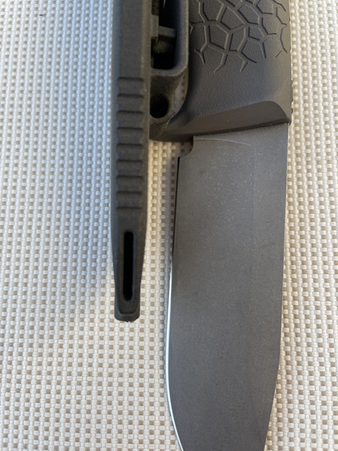

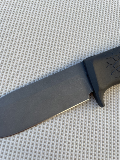

Das Klingenfinish ist ein mattes Stonewash. Ich persönlich finde die Optik gut, ist aber Geschmackssache. Das Finish ist völlig lichtreflexfrei, für den kleinen Mall-Commando in mir. Das Brötchen ist also tot, bevor es weiß, was los ist😆.
Allerdings ist das Finish natürlich blöd zum Ausdünnen (s.o.). Das sähe dann vmtl. bescheiden aus. Ist aber im Moment nicht angedacht, in sofern, was solls?
In dem Bild sieht man noch etwas, oder vielmehr nicht: es gibt kein Jimping. Das ist ja ein bisschen ein Glaubenskrieg… Ich für meinen Teil HASSE Jimpings. Insofern großes Lob an UG-Tools, dass sie sich dagegen entschieden haben!

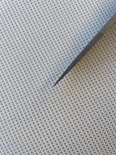

Die Klingenspitze ist zwar nicht nadelfein, aber gut benutzbar. (Hier werden die Grenzen meiner sehr geringen Fotokünste deutlich überschritten - ich hoffe, man erkennt was…). Klingenstärke war ja an der Spitze hinter der Fase 0,60 mm, Winkel der Fase im graden Teil 30° (bei der 64 HRC Klinge waren es wohl noch 40°), an der Spitze etwas größer (geschätzte 33°, Messequipment wird gerade geliefert).

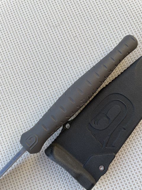

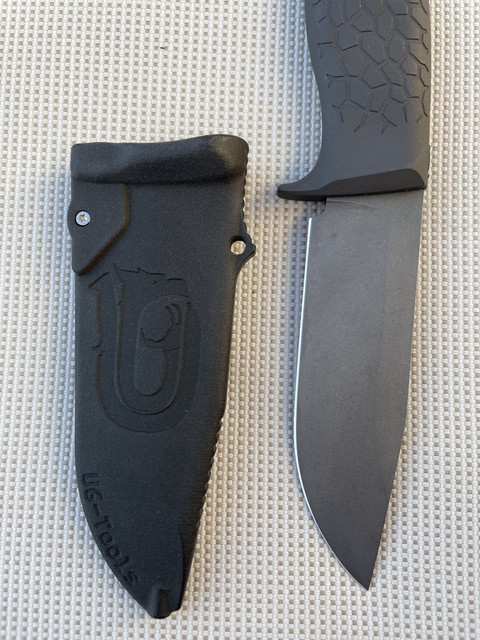

Hier nochmal ein Größenvergleich Klinge-Scheide! Das müssen Kydex und Leder erstmal toppen!
Mit der hier links oben sichtbaren Schraube kann der Ziehwiderstand eingestellt werden.
Allerdings ist der in der „losesten“ Position schon extrem hoch: Einhändiges Versorgen des Messers ist praktisch nicht möglich.
Einhändiges Zeihen geht über das „Daumendrückstück“ am rechten Bildrand gut. Mal schauen, wie sich diese Spannung über die Zeit entwickelt.
Das Ganze kann auch als Kindersicherung angesehen werden: ein Kleinkind bekommt das Messer vermutlich nicht aus der Scheide, und wenn man die Schraube noch anzieht, ganz bestimmt nicht.

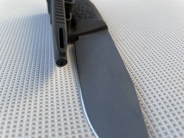

Hier sieht man die großzügig bemessene und gut funktionierende Drainageöffnung.
Mit dieser Schraube soll man durch Nachstellen ein Klappern in der Scheide verhindern können. Da bei mir kein Klappern auftritt, habe ich noch nicht dran gedreht…

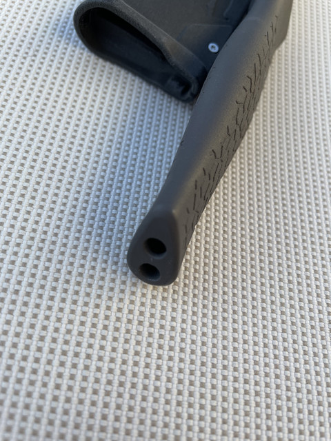

Durch diese Öffnungen im Griffende kann man ein Lanyard fädeln. Dahinter ist zu, es geht also keine Öffnung ins Griffinnere (das kriege ich aber nicht fotografiert…😩).
