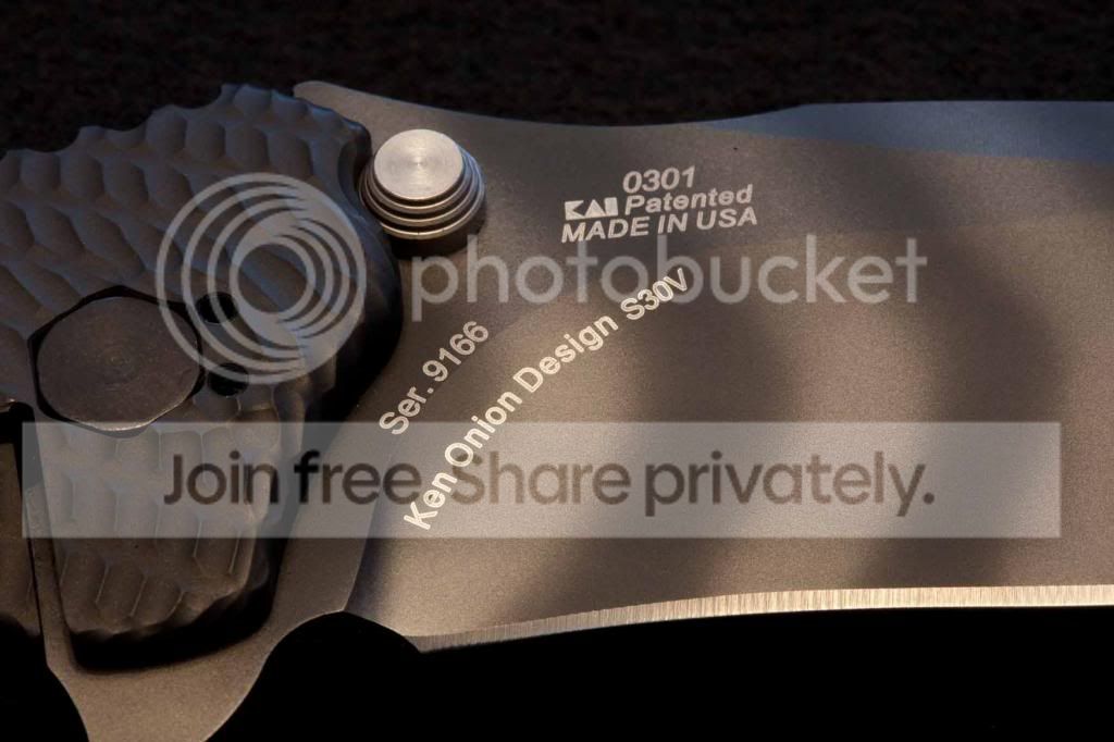

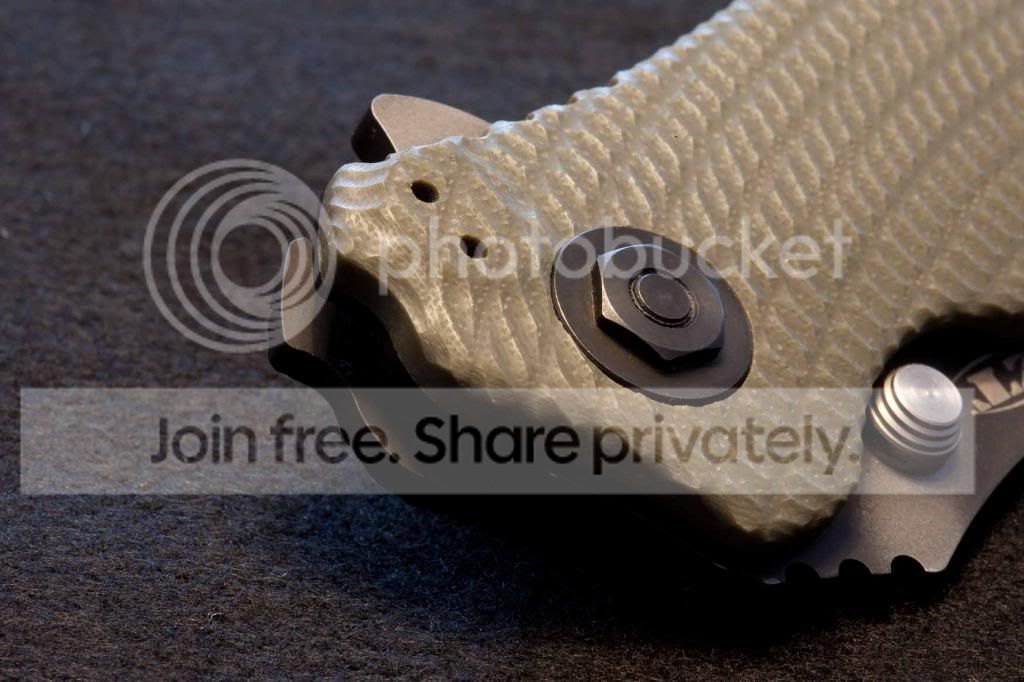

So. Genug der Worte. Hier nun die Bilder:

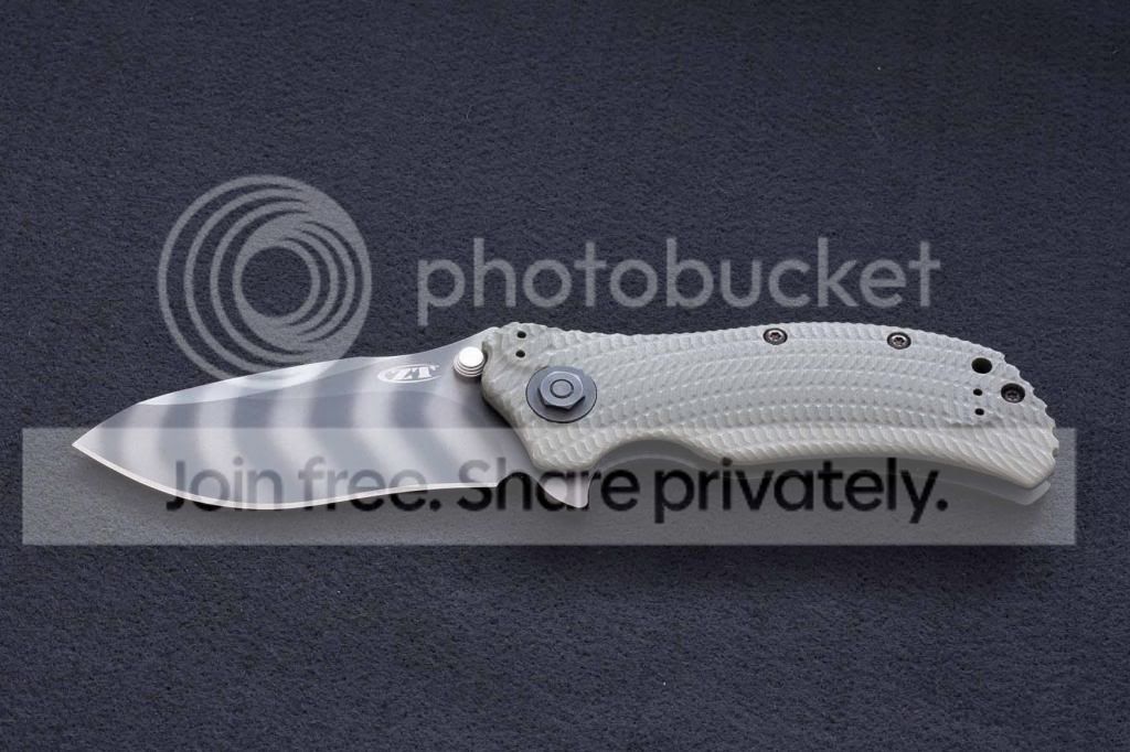

Die eine G-10 Griffhälfte bei meinem Modell 0301 hat die Farbe „ranger green“ (wir würden sagen oliv ….. was es auch im Englischen gibt. Aber „Ranger“ macht natürlich ordentlich was her …).

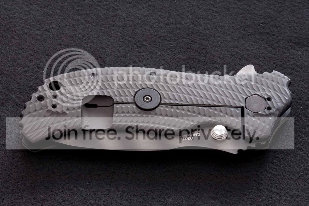

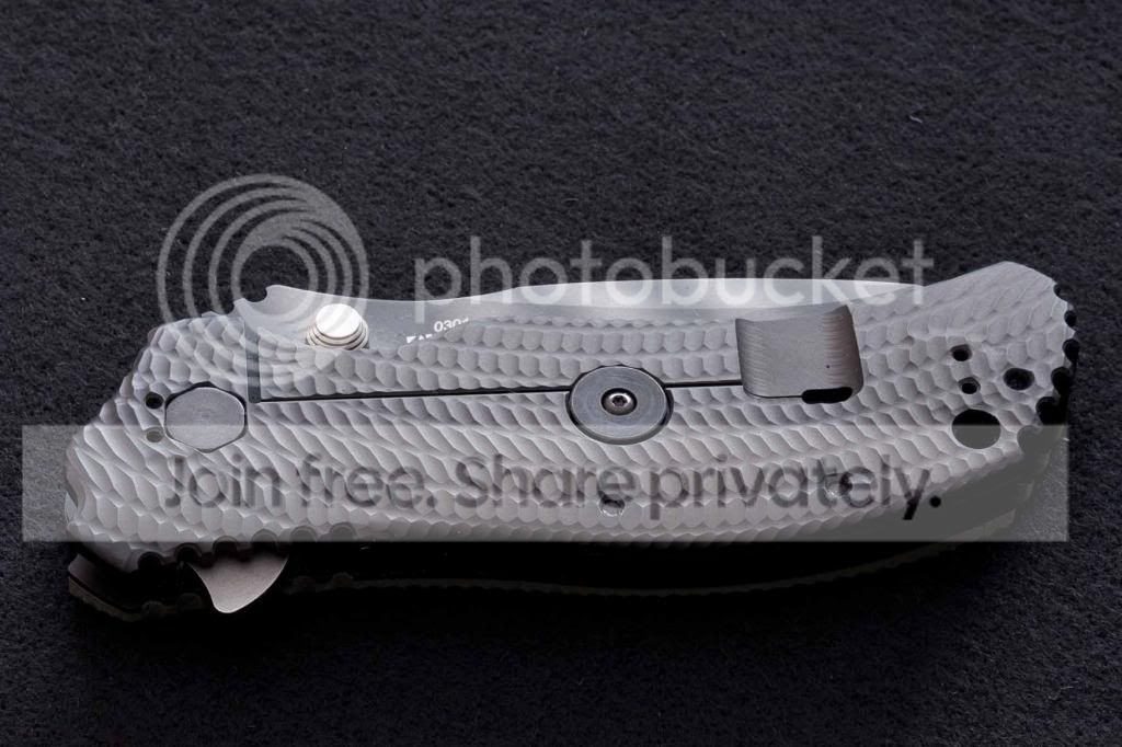

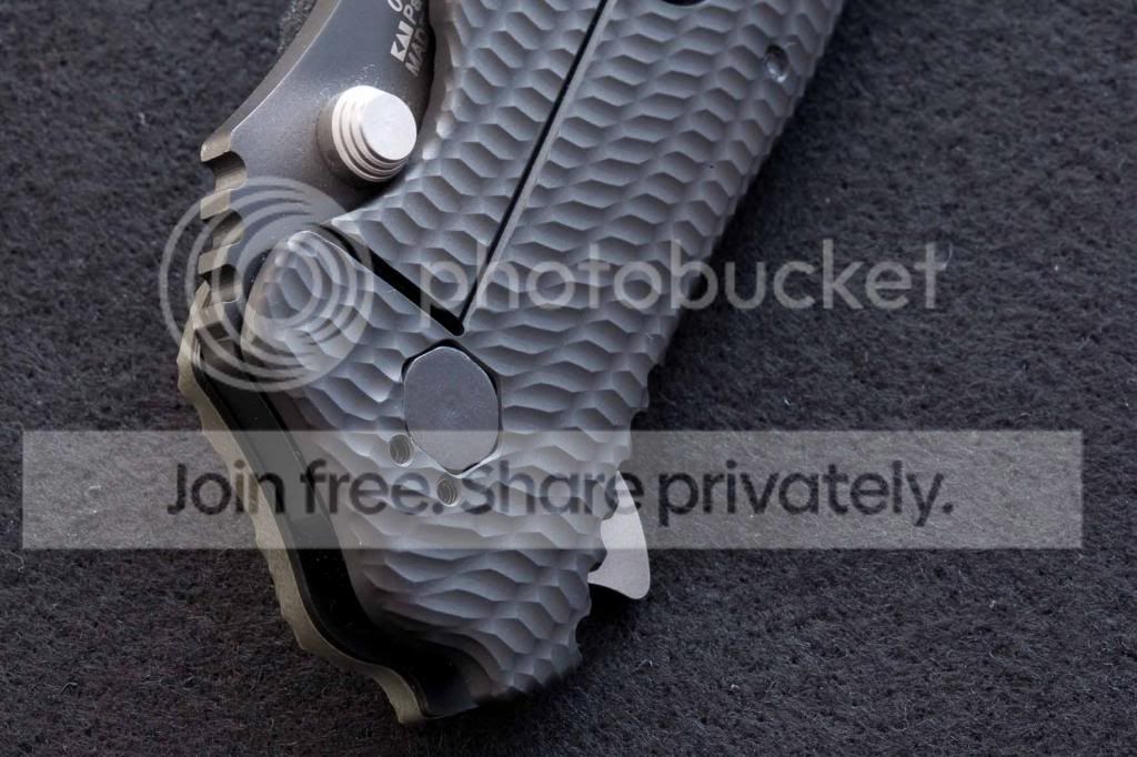

Die Titangriffhälfte ist anthrazitfarben:

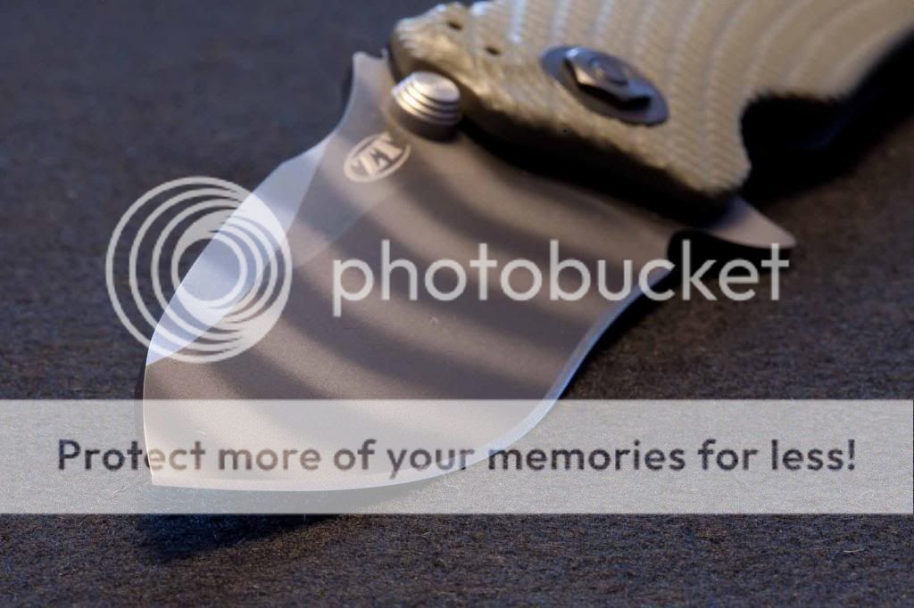

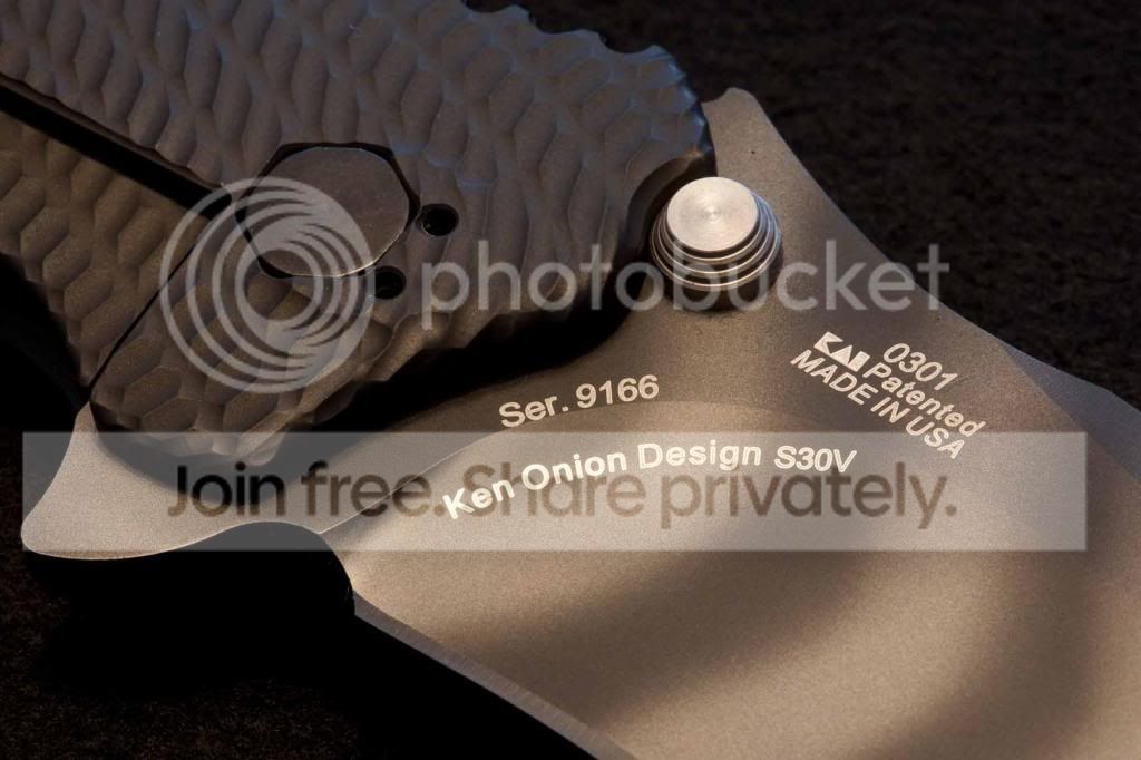

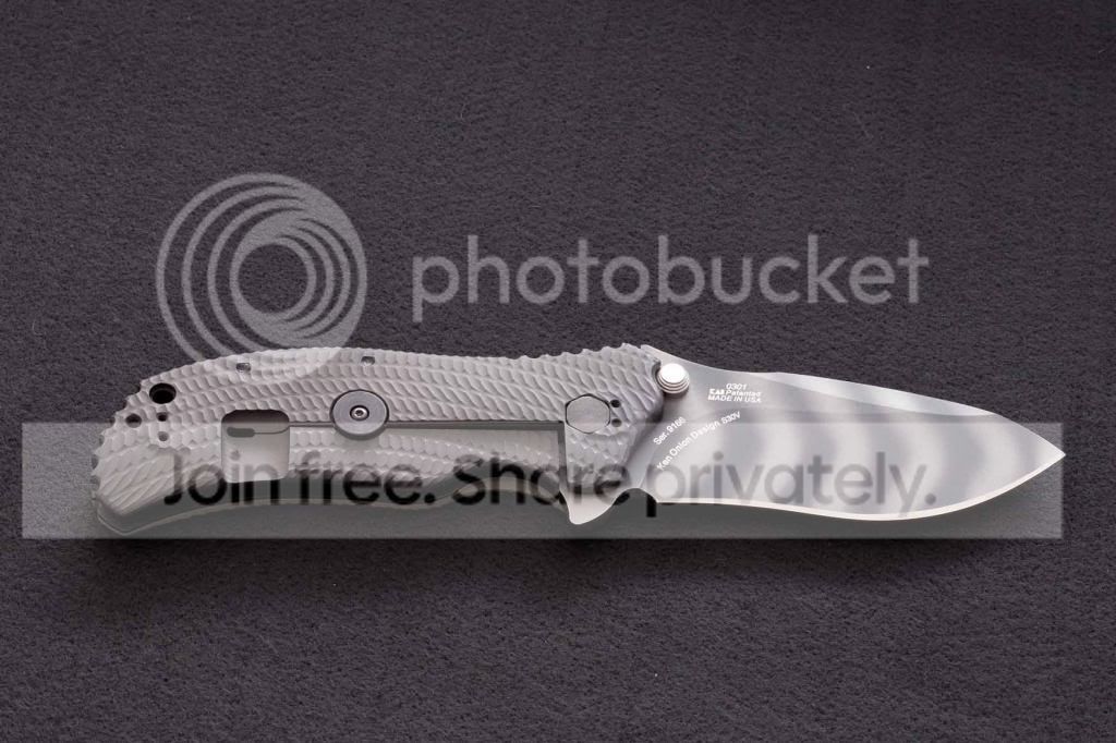

Die DLC (Diamond Like Carbon) beschichtet Klinge mit den „Tiger Stripes“. Ober-Cool, wie ich finde:
Ein Bisschen Prosa muss ja immer auf die Klinge …..

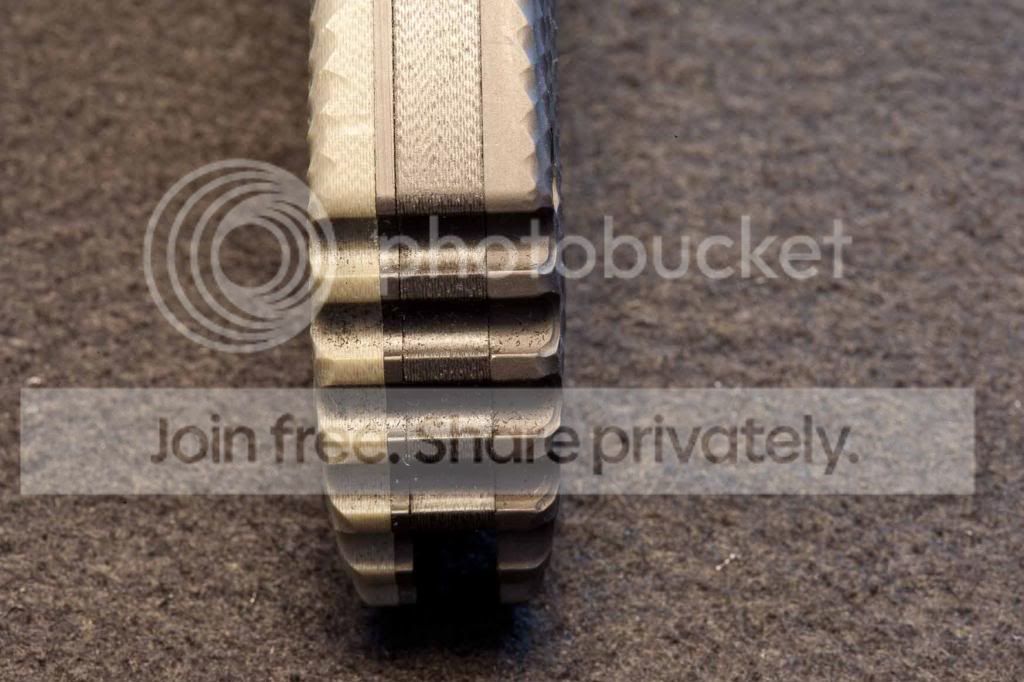

Die Verarbeitung ist sehr hochwertig, solide und vor allem passgenau. Nichts ist schlimmer als ein „kratziger“ frame lock, der „frisst“ (also nur schwergängig und „schabend“ zu lösen ist) oder eine schief stehende Klinge. Hier ist alles hervorragend. Erschrecken tut mich immer wieder bei Makro-Fotos, dass man jeden Krümel, Fussel und sonstigen Schmutz so deutlich sieht. Das soll uns hier aber nicht stören.

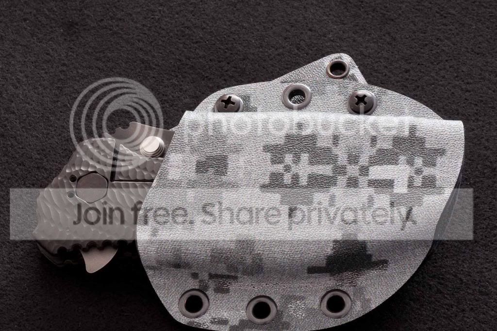

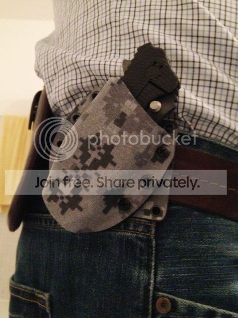

Das Messer ist nicht uninteressant. Es wäre mir persönlich - nebst Scheide - ohne "Kriegsbemalung" :hmpf: aber lieber. Der informative Bericht nebst sehr schönen Fotos liest sich locker flüssig und hat dagegen ausnahmslos gut gefallen :super:. Grüße aus Monte Gordo von Johnny &

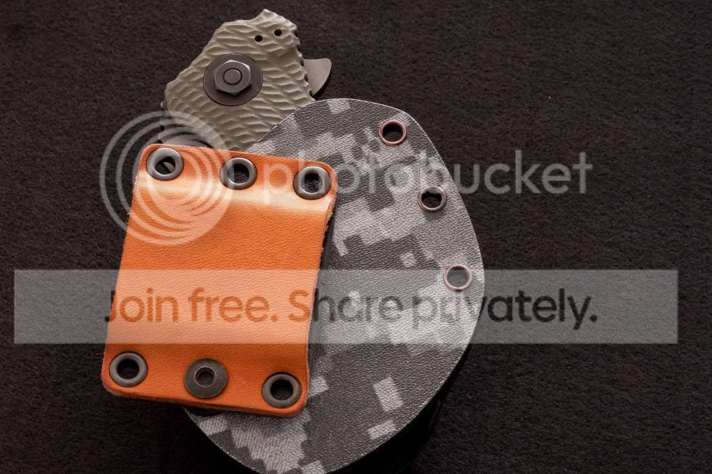

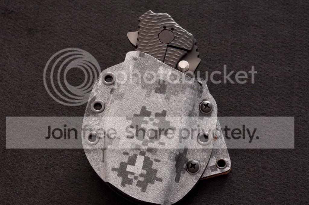

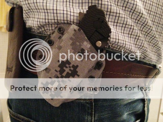

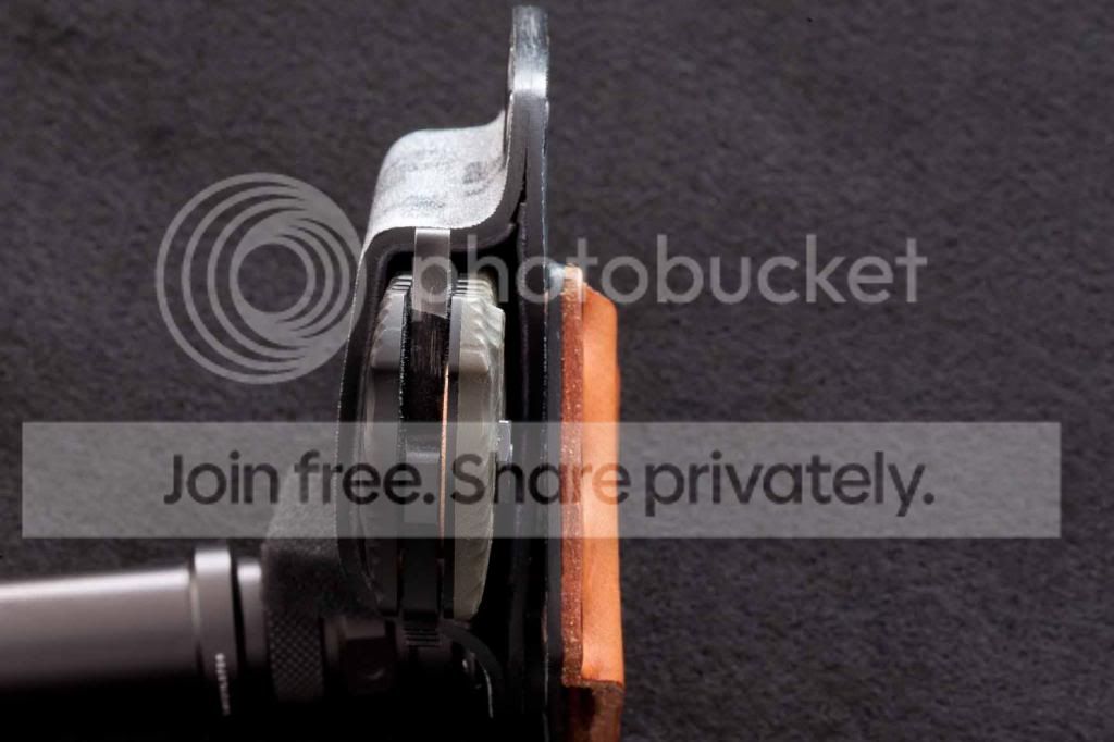

Ich hab lange überlegt, welche Kydex-Farbe ich nehmen soll. Zumal die sichtbare anthrazitfarbene Titanseite des ZT eine Farbabstimmung mit dem Kydex unter ästhetischen Gesichtspunkten empfehlenswert macht. Aber immer nur dieses "lebensbejahende Schwarz" bei den Kydex-Scheiden ? Das ist ja auch langweilig. Ich hatte auch kurz den Gedanken, dass das Camo Muster vielleicht zu "militärisch" daherkommt. Als ich diesen Gedanken mit einem Messerfreund austauschte sagte dieser ganz pragmatisch "wenn das Dein Problem ist, dann lass die Finger ganz von einem offenen Kydex-Holster und kauf Dir ein geschlossenes Lederholster ..... ". Tja. Da hat er den Punkt genau getroffen und so ging dann die Farbwahl zu Gunsten des "Urban Digital Camo", wie es vollständig heißt, aus. :cool:

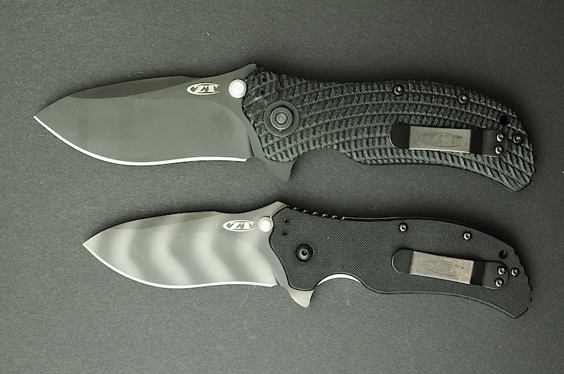

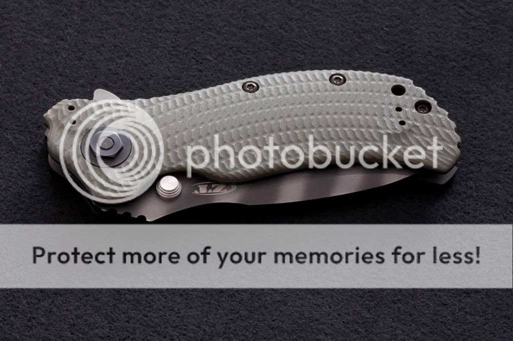

Edit: Ach ja, und falls jemand der Größenvergleich zum 0350 interessiert:
Hallo Stephan,
besten Dank für den Größenvergleich. Optimale Ergänzung, wo ich bereits den Vergleich angesprochen hatte. Klasse.
Schon ein ordentlicher "Brocken" das 0300er. Mir gefallen auch die Griffschalen etwas besser, als beim 0350. Wie beurteilst Du das ?

Der Griff ist bei der 300er Reihe deutlich angenehmer, abgerundeter. Und man hat einfach mehr Platz. Beim 0350er ist mir der Griff fast etwas zu klein mit 8,5er Händen. dadurch kommt er mir etwas unbequemer, kantiger vor. Allerdings ist das 0350 deutlich besser EDC tauglich, das 0300 ist schon ein Trumm in der Hosentasche.

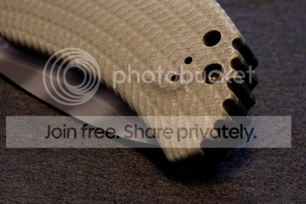

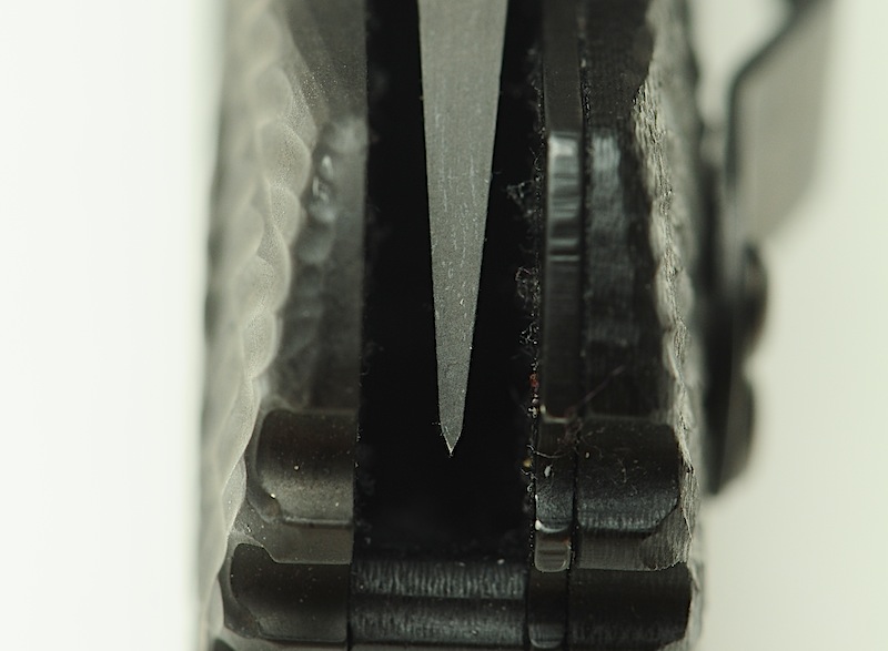

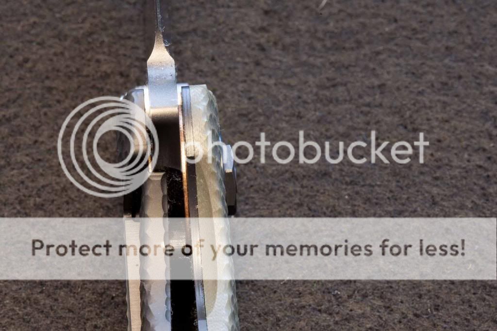

Ich habe den Lock nicht mehr mit meinem Daumen lösen können, Zeigefinger hat dann Abhilfe geschafft (ging einmal auch nicht, also kleiner Elektrikerschraubendreher mit Kunststoffummantelung...). Interessanter Weise hängt der Lock, wenn man es langsam aufflippt oder klappt. Wenn man mit Schwung an die Sache herangeht, lässt sich hinterher der Lock wieder problemlos mit dem Daumen lösen.

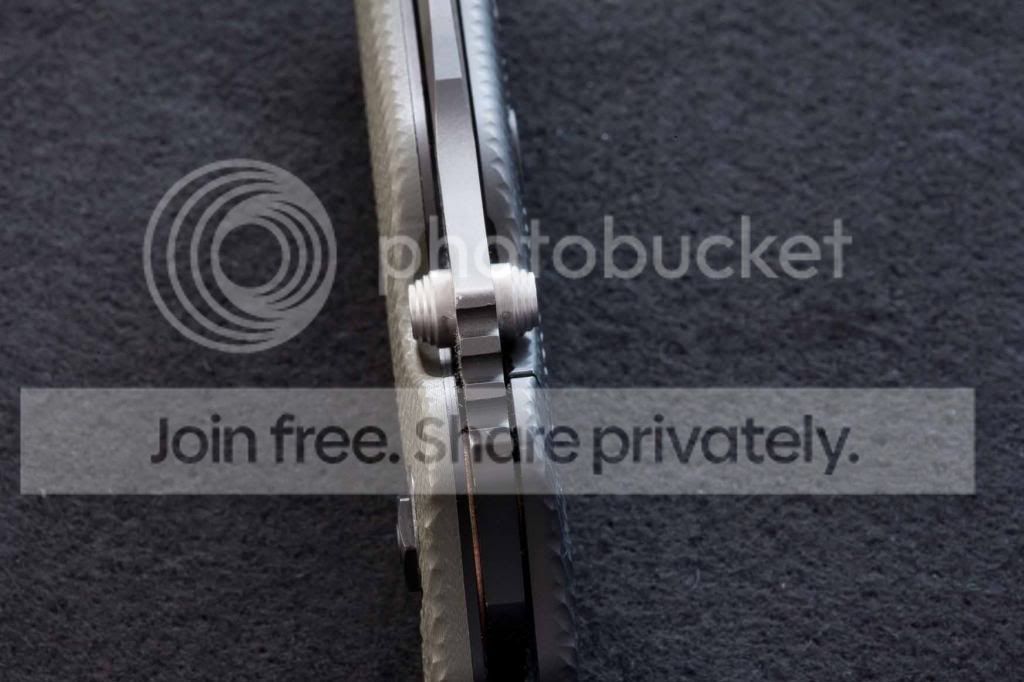

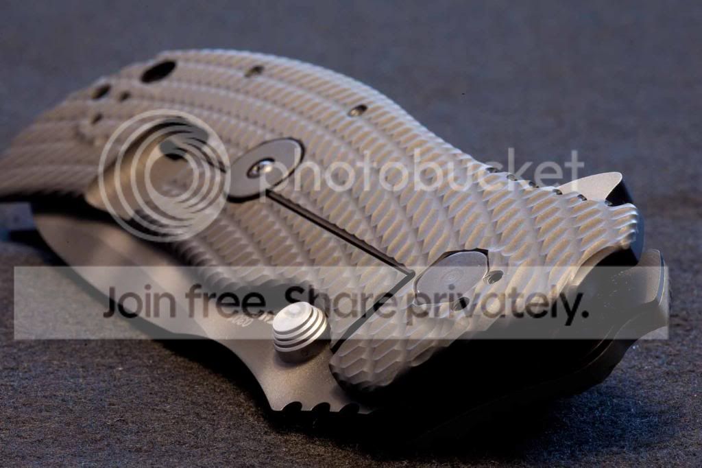

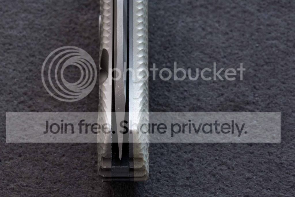

Nach diesem Problem habe ich dann mal das Messer ein wenig näher unter die Lupe genommen und dabei noch folgende Punkte festgestellt:
  • lose Schraube auf G10 Griffseite
  • Klinge nicht zentriert
  • unsaubere Fräsung der Riffelung am Heftende
  • (schabender Lock)
Ich hoffe, man kann auf den Fotos erkennen, was ich mit den einzelnen Punkten meine, einen hängenden Lock konnte ich schlecht fotografieren.
Fotos sind sicherlich auch nicht das Gelbe vom Ei, aber wollte ich fix heute Abend gemacht haben...
Es kann natürlich sein, dass ich ziemlich pedantisch, kleinlich, sonstwie voreingenommen bin, aber ich finde, das sollte in dieser Preisklasse irgendwie nicht passieren oder?
Wie sieht das bei euch so aus?
Würdet ihr an meiner Stelle nachbessern lassen oder das Messer zum Händler zurück und auf Besserung hoffen?

Deine Bilder sind nicht richtig eingebunden, aber ich kann dir schon mal soviel sagen:
-bei meinem Exemplar ist die Klinge perfekt mittig
-Schrauben waren alle sauber angezogen
-die Riffelung am Griffende ist bei mir sauber gefräst
-der Lock geht butterweich auf, egal ob nach sanftem oder schwungvollem Öffnen

Ich hatte in den letzten Jahren drei oder vier der 030x ZT in meinem Besitz.
Das einzige Deiner Probleme, das ich nachvollziehen kann, ist ein klemmender Lock.
Der trat allerdings nur ein einziges Mal bei einem einzigen 0301 bei einem sehr kraftvollen Schnitt auf (sodass der Lockbar weiter auf die Rampe wanderte als normal).
Danach gabs damit nie wieder Probleme.

ich würde es auch umtauschen, oder willst Du Dir die ganze Mühe machen das Messer zerlegen und neu "einstellen"?
Allein die schlecht zentrierte Klinge ist schon K.O.- Kriterium genug.

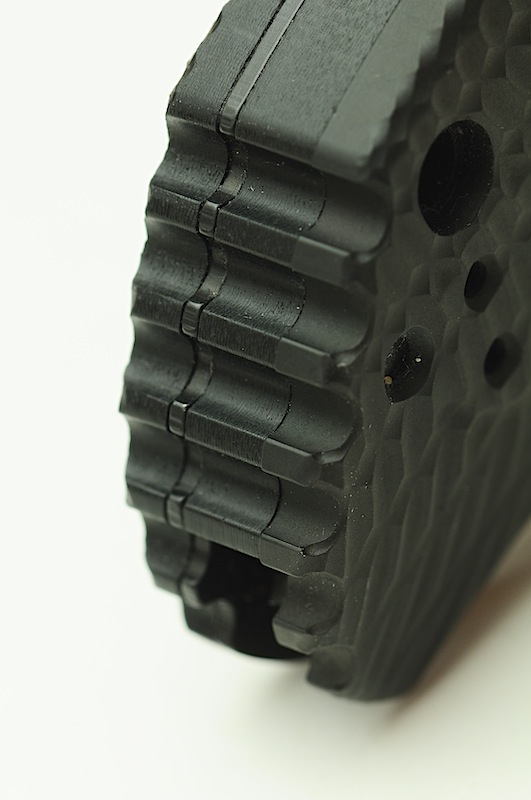

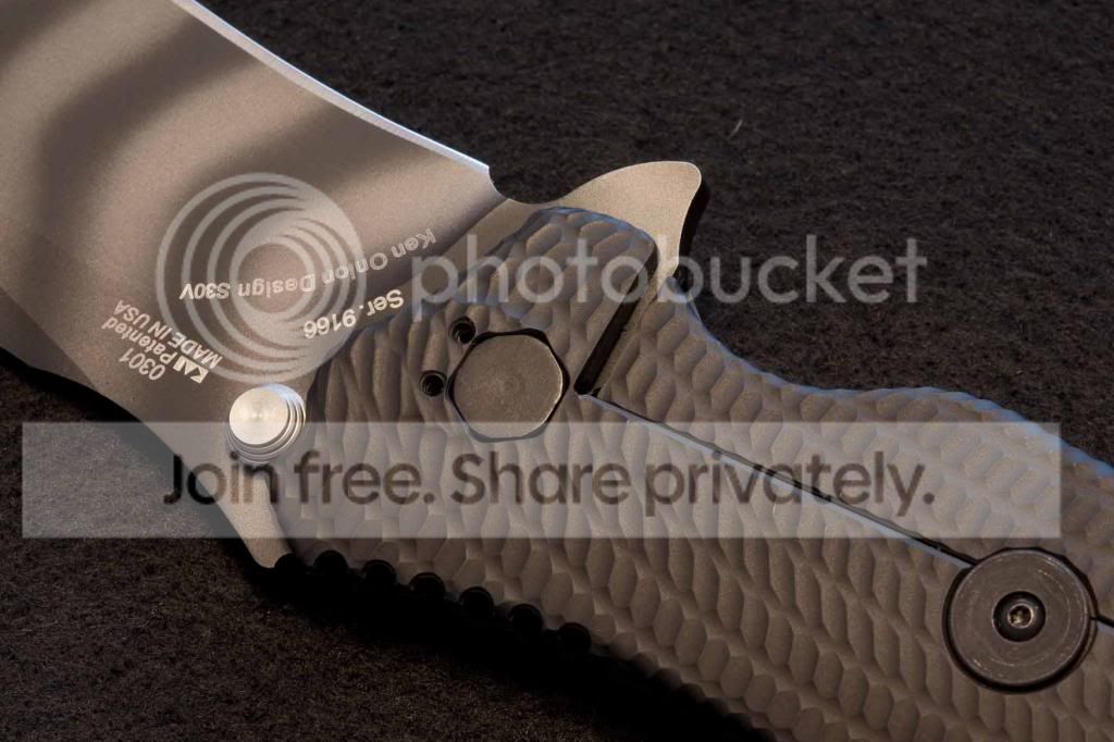

Hier noch auf die Schnelle zwei Bilder von meinem:
Einmal die Fräsungen:
Und einmal der Sitz der Klinge:
die Fräsung sieht jetzt durch den minimalen Schattenwurf nicht ganz so sauber aus, wie sie ist. Und die Klinge scheint nur etwas nach rechts versetzt zu sein, ich hab aber nicht ganz frontal fotografiert, die ist perfekt mittig.
Allerdings sieht man, denke ich, schon einen Unterschied zu deinem.

vielen Dank für die Antworten, das Messerchen habe ich eben schon verpackt und geht morgen zurück.

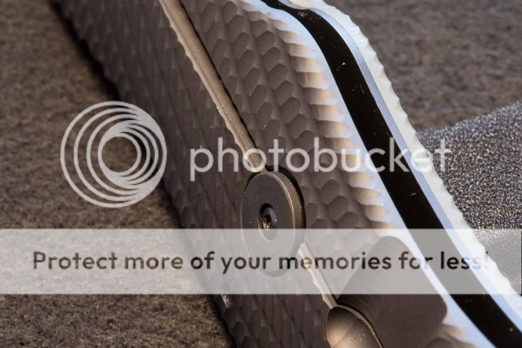

Mit den Fotos habe ich ja dann auch hinbekommen, sodass ich hier nochmal drei Stück eingefügt habe, hier sieht man vielleicht nochmal ein paar Details (auch hier kein absolut frontales Foto), aber alles weit von Stephans Exemplar entfernt.
So, nun werde ich mal dem Zero Tolerance seine Fertigungstoleranzen nachsehen und hoffen, dass das nächste Exemplar sauberer gearbeitet ist.
