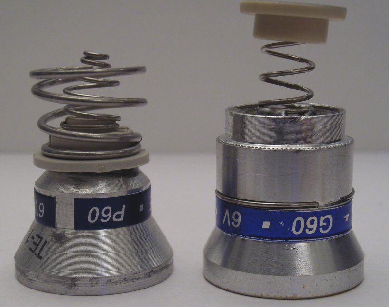

Hallo Chrisse,
Der Kopfdurchrmesser des G60 (LED-Modul) ist 26,50 mm, also etwas weniger wie beim P60-Brenner (26,65mm).
Passen beide nicht in den Kopf der Walther (23,30mm; innen). Da müßtest Du schon viel abdrehen.
Das Modul passt in der G2 optimal, wenn die große Feder (nicht auf dem Bild unten) durch Alufolie o.ä. ersetz wird. Mit der Feder läßt sich der Kopf nicht ganz festschrauben.

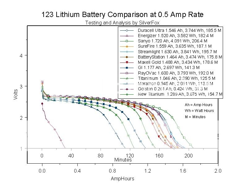

klasse..danke..also wenn ich die Diagramme richtig interpretiere, dann kommt meine Golston-Batterie schon angefressen aus dem Werk...siehe Diagramm 1.....weil dass die so gut is und vor allen anderen steht kann ich net glauben, also muss sie wohl ganz hinten stehn *g* die fängt prinzipiell bei 2,5 Volt an unter Last...und wird dann noch schwächer...genau den Eindruck hatte ich auch von ihr in der Lampe...aber als Handwärmer sind die Dinger nach ner Minute in der SF gut zu gebrauchen

:D lol watt für´n zufall
Die schrottdinger gibts ja auch in Amerika.. :lach:
lustig an dem Hersteller ist vorallem das:
Spannungslage bei 0,5A
Spannungslage bei 1,0A
interessant ist das die Batterien bei niedriger Belastung 0,5A nur ca. 1/3 der Leistung der meisten Batterien bringen(sollen).
Könnte man meinen aber warum schafft Sie bei 1A 50% des durchschnitts?
Ganz einfach: Ein Batterie kann nur einmal verwendet werden.
Die 2 Tests zeigen auf das die Zellen wirklich der allerniedrigsten Selektionsstufe angehören. (AUCHTUNG: DAS gibst auch bei Akkus und dat find ich nicht mehr lustig)
Sach mal ZaphodBee wieviel hat der Typ dir für den Ausschuss abgeknöpft? :steirer:
rofl das ist nicht mal mehr B sondern C Ware
