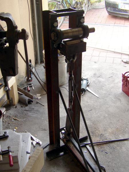

So, wie angekünigt habe ich mich nach den Ferien an eine Walze dran gemacht.

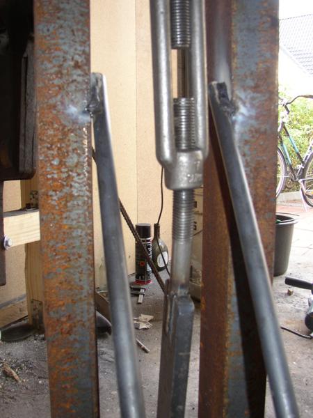

Den Baustand könnt ihr ja sehen. Leider könnt ihr auch den Fehler sehen.
Der Spanner, welchen ich zum Verstellen nutzen wollte, ist immerhin ein M20 Spanner. Leider hat er der Belastung nicht standgehalten.
Ich habe ein Hebeverhältnis von 1:40 das macht dann bei meinen 80 Kg eine Gewichtskraft 80kg x 40 = 3200 kg bzw 3200 x 9,81 = 31392 KN
Meine Frage an unsere Ingenieure wäre:
Wie muss ich die Gewindestangedimensionieren ?

Rein vom Bild her beurteilt:
Der Schwachpunkt scheint das freistehende Spannschloss mit den beiden offenen Stangenenden zu sein, an beide Seiten eine "Führungsschiene", und die Kraft sollte besser gesteuert/gerichtet werden können.
Anstelle der "normalen" Gewindestangen, die normalerweise eher auf Zug eingesetzt werden, wäre vielleicht eine Trapezgewindespindel (Bewegungsgewinde/Schub- oder meinetwegen Stellgewinde) mit den entsprechenden Führungen besser geeignet. -> Schrottplatz, alte Werkzeugmaschinen ausschlachten.
Beim zweiten Hinsehen - eine stabilere Führung für die obere und unter Stangenhälfte könnte schon ausreichen, um das Durchbiegen mindestens zu reduzieren, aber die normalen Steigungsgewinde sind wirklich nicht ideal, um Druck- oder Schubkräfte zu übertragen.

Hallo Bärtram,
das Problem deiner Konstruktion ist nicht die hohe Kraft von 31392N ( nicht kN) sondern der Schlankheitsgrad deiner Stütze.
Eine Gewindestange der Festigkeitsklase 8.8 kann über 110kN Zugspannung wegstecken. Bei Druckbeanspruchung allerdings ist der Schlankheitsgrad S=4*l / d ausschlaggebend. Dabei ist l die Länge der Stange und d der Kerndurchmesser. Bei M20 sind das nur 15,5mm. Auch das Flacheisen ist nicht auf Druck belastbar, es würde als nächstes Knicken.
Es sollte S möglichst unter 100 liegen. Man muss dann die Knickung nicht mehr berücksichtigen.
Wenn also deine Stütze etwa 800mm lang ist, dann sollte der Durchmesser nicht unter 32mm liegen.
Zumindest ist dies ein Richtwert.
TIP:
Ersetze deine Stütze durch ein Rohr 50*2,5mm oder dicker, mit einer 20mm Stahlscheibe als Deckel. In den Deckel kannst du ein Gewinde M30 schneiden und ein !kurzes! Stück Gewindestange einsetzen. Durch den großen Durchmesser des Rohres erhältst du eine ausreichende Knicksicherheit.

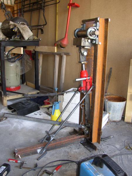

Doch die Wagenheberlösung

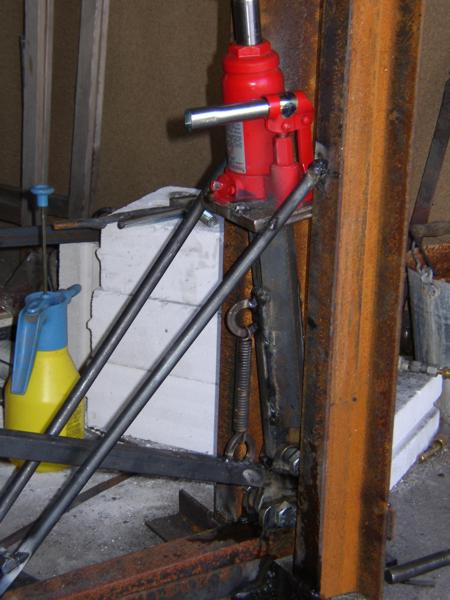

Hallo Leute, ich habe doch den Wagenheber genommen. Eine 8.8 Gewindestange war mir zu teuer.
Jetzt hält die Chose auch wenn ich mich ganz auf den Hebel stelle.
Jetzt ist der Antrieb dran, da bin ich mir über die Dimensionierung nicht ganz sicher.
Wie schnell soll der Stahl gewalzt werden ?
Wie viele mm kann man in einem Walzgang überhaupt wegdrücken ?
Welche Motorleistungen habt ihr so genommen ?

Leg doch den Heber so, dass die Schraube oben ist. Dn kannst du sie heraus drehen ohne dass etwas tropft. Habe ich auch so gemacht.
