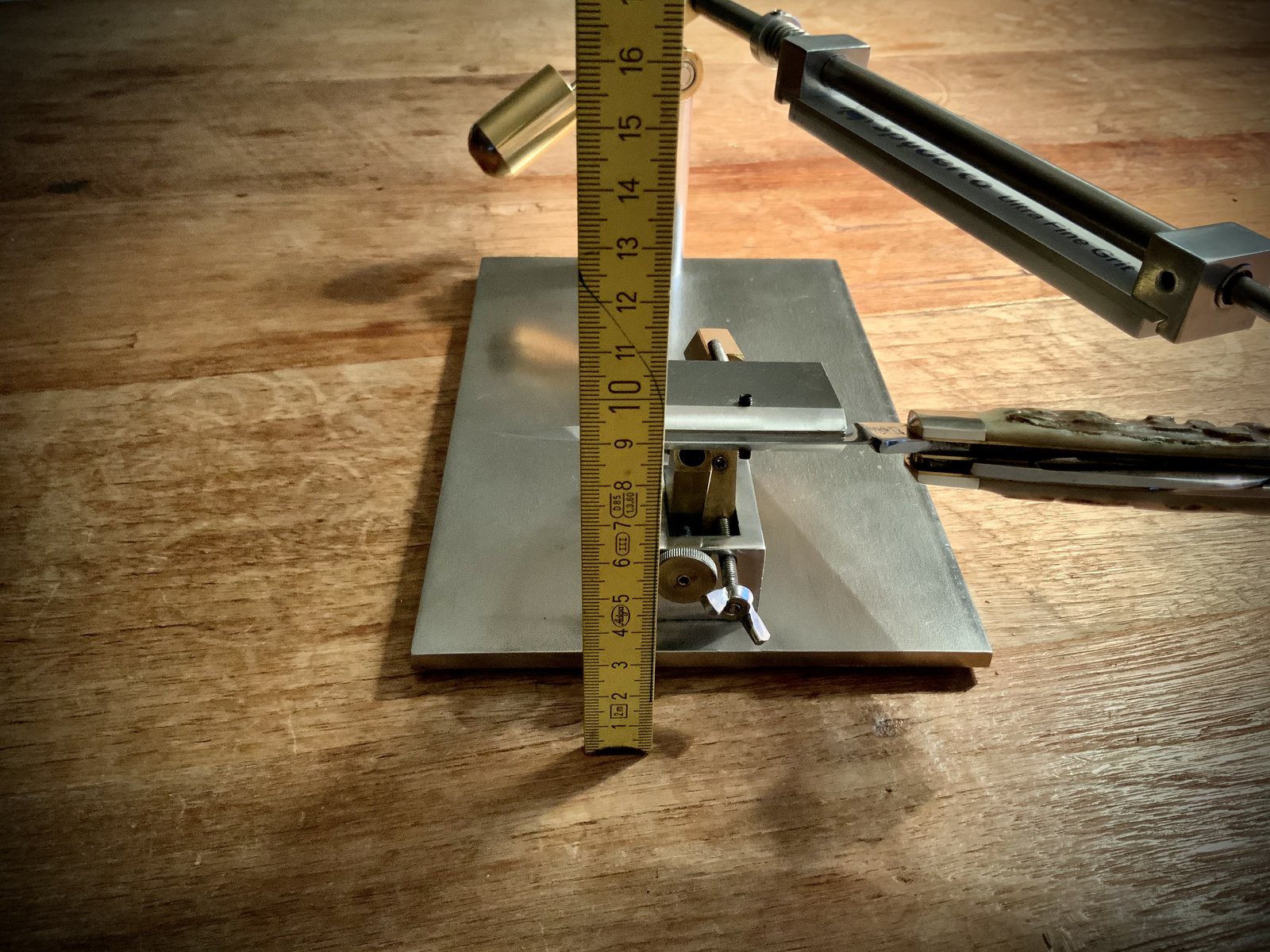

Vielleicht kann Micha die Frage beantworten, ob der pro-008 nicht auch einen Nachteil beim Bearbeiten von langen Messern hat. Durch die Fixierung des Messers ist seine Spitze doch recht weit vom Drehpunkt weg. Dadurch ändert sich mMn der Schleifwinkel. Oder sehe ich das falsch? Wenn dem so sein sollte: Bewegt sich die Änderung des Schleifwinkels zumindest in einem tolerierbaren Bereich?

Wie stark sich der Schleifwinkel über den Verlauf der Schneide ändert hängt von folgenden Faktoren ab:
1. Stärke des Bogens in der Klinge.
2. Länge des geraden Teils der Klinge, bis der Bogen anfängt.
3. Abstand des Führungspunktes von der Klinge.
Wenn man es genau wissen möchte, muss man sich ein 3D Modell mit den Abmessungen des Schleifgerätes und der Klinge erstellen und darin nachmessen.
Ist relativ einfach und schnell gemacht, wenn man ein bisschen mit dem CAD-Programm umgehen kann.
Ich habe hier mal gezeigt, wie so etwas aussehen kann:
Winkelabweichung Schleifwinkel bei EdgePro Systeme und Schleifsystemen die auf dem gleichen Prinzip basieren
Bitte beachten, dass ich da extreme Geometrien für die Klinge angenommen habe, um die Effekte zeigen zu können.
So easy wie sich das mit dem Drehen einer eingespannten Klinge anschaut, ist es erstens nur, wenn die Klemmung eine Korrektur der Klemmung ermöglicht und zweitens damit penible eine korrekte Mittenlage eingestellt wird.
Ich gehe davon aus, dass mind. 50% aller eingespannten Klingen um 0,5 bis 1 Grad per Seite schief in der Klammer hängen. Zu diesem Ergebnis komme ich aufgrund meiner Erfahrung und Kontrolle mit Klemmen. Ich kann mich an keinen einzigen Fall erinnern, an dem ich ordentlich eingespannt hatte und keine Korrektur notwendig war..
