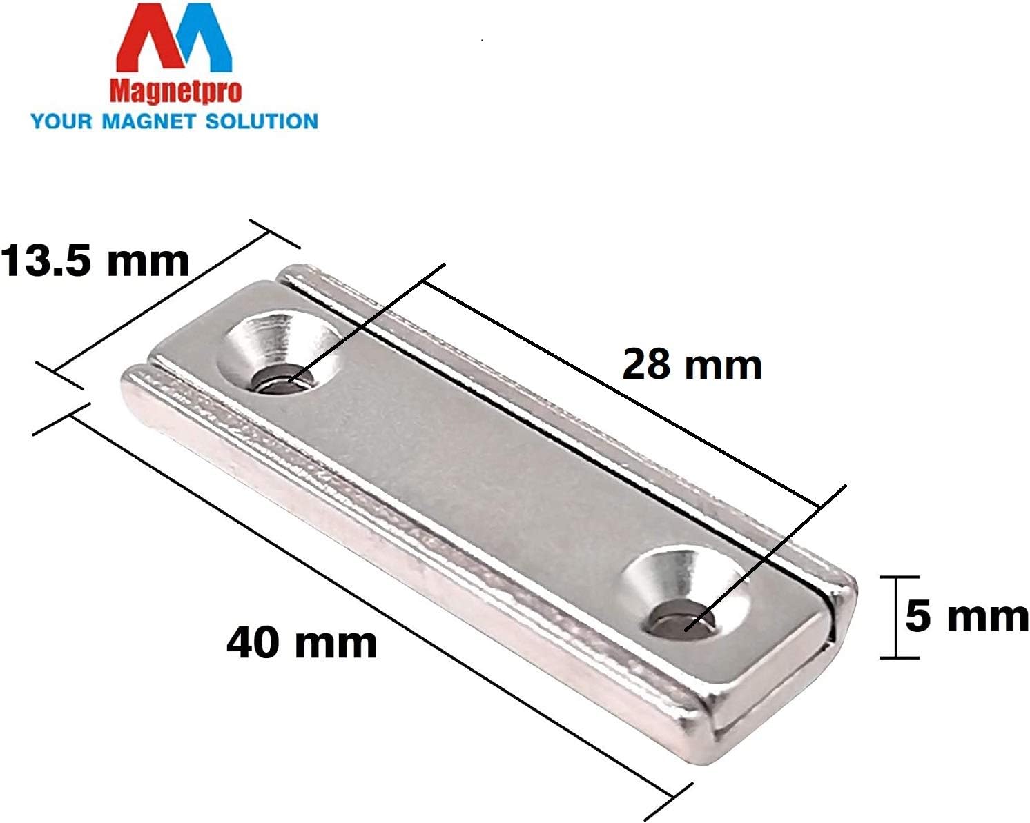

Ich hab jetzt nochmal den Pro-I (zwei Saugnäpfe analog Edpe Pro Apex), II (Kugelgelenkaufnahme mit einem Saugnapf) und III (Edelstahl) verglichen und mich für den nächsten Versuch für die Version II entschieden, da mir die Aufnahme stabiler erscheint und man sie notfalls trotzdem noch festspaxen kann. Außerdem passt hier ein Neodym-Magnet unter die komplette Breite der Aufnahme. Vom Preis liegt es zudem bei der Hälfte des RX-008. Dazu einen digitalen Winkelmesser und Neodym-Magnete.

Ich hab auch die pro II version mit dem Kugelkopf. Hab unten 3 Neodym magnete eingeklebt, bis mir die Haltekraft gepasst hat.

Wie dich sind deine 3 Magnete denn insgesamt? 15 mm? In dem Video der spricht von 1-3 à 5 mm = 5-15 mm, da hab ich mich jetzt erstmal zu einem à 10 mm entschieden

ich hab in der mitte diesen magneten:
rechts und links davon noch einen runden mit 8mm durchmesser und 5 mm höhe.
hatte die halt rumliegen.
