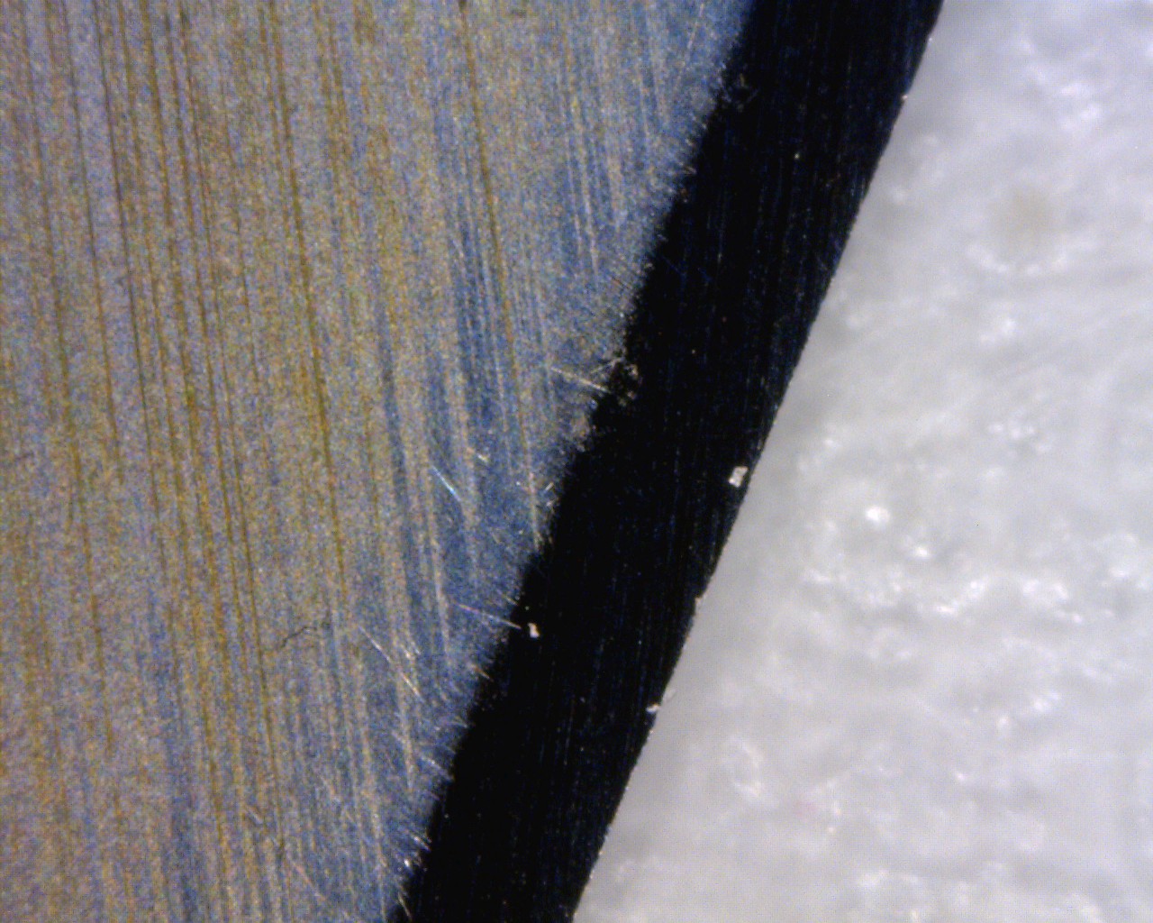

Und noch ein Bild (Vergrößerung immer um 200). Naniwa superstone 10K

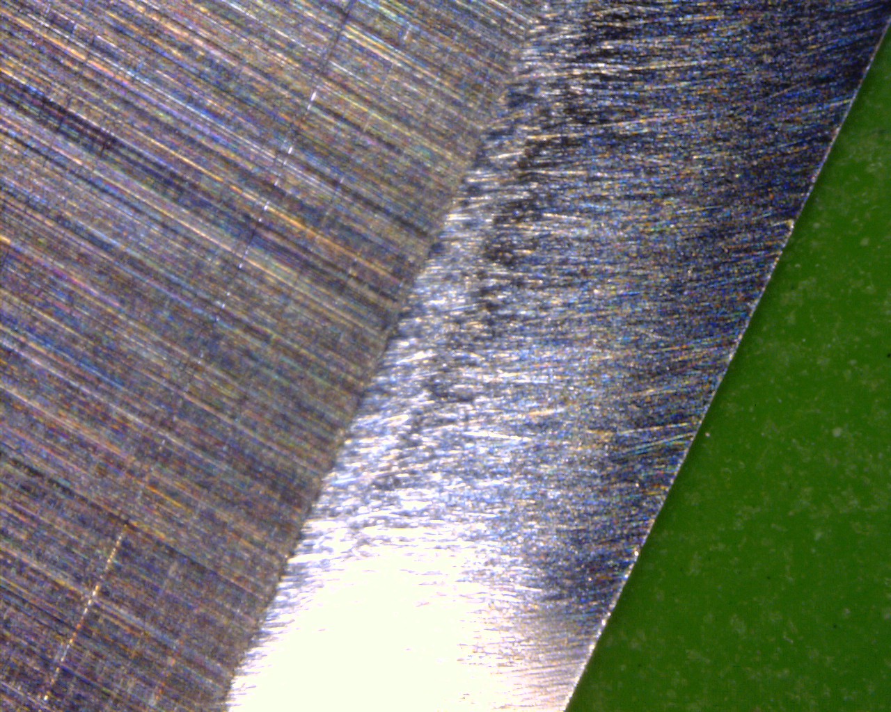

Hier ein Vergleich:
Foto 1: naniwa professional 5K
Foto 2: "belgischer Brocken" blau
Vergrößerung 200, die Klinge "rostfrei"- ein 2-5? euro- Messer.
Haare spalten kann man besser nach dem belg. "Brocken".
