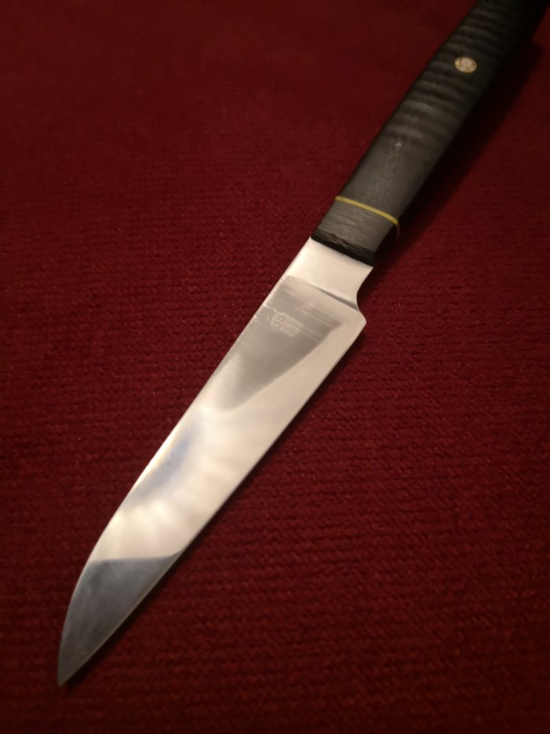

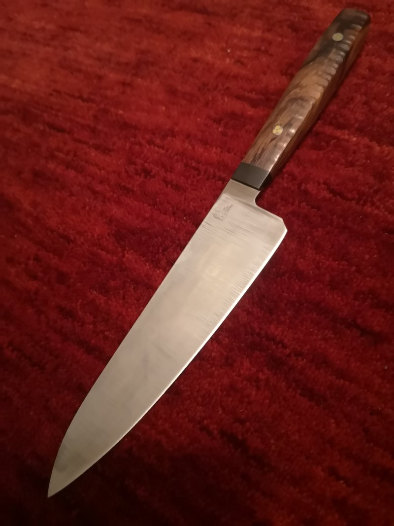

Je nach dem, wer die gemacht hat.
Hier Kochmesser aus 90v von Owl Knife.
Das kleine Messer hab ich umgeschliffen, da ich es so besser finde. Hier jedoch bin ich mir nicht sicher, ob 63 oder 64 HRc
110v mit 64 Härte ist mehr als ausreichend robust- hier steht auch auf der 1. Stelle- wers gemacht hat:

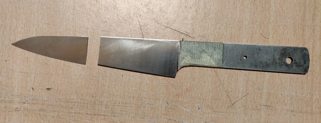

Wirklich doofe Sache - im normalen Gebrauch wäre das allerdings wohl nicht passiert.
Insofern kann man das Ausreizen durchaus machen, wenn man ein wenig aufpasst und weiß, was man da macht und wofür das Ganze nachher gut sein soll. Einen wirklichen Vorteil sehe ich da im Bereich normaler User/ EDC allerdings nicht. Gravierende Nachteile bei sinnvoller Klingengeometrie erwarte ich aber ebenfalls nicht.
