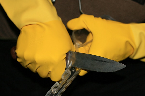

Hier ein Beispielbild, warum man einen Fingerschutz braucht. Sauzaehes Schnittgut und Handschuhe, die aussen "klebrig" und innen entweder auch rutschfest oder aber extrem rutschig sind, je nachdem, wie verschwitzt welche Stelle der Hand nun gerade ist. Trotzdem kann ich, dank fingerschutz, meine Faust auf dem Griff so nah in Richtung Klinge schieben, dass ein Teil derselben beinahe ueber dem Klingenruecken liegt, wobei der Fingerschutz selber hier sogar fast von der Hand verdeckt wird. Und wie wir alle wissen, besagt das Hebelgesetz, dass ich, um mit der Schneide Kraft auf mein Schnittgut auszuueben, den Abstand zwischen den Kraftangriffspunkten an Schneide und Griff moeglichst klein halten will (deswegen auch die fehlende Schleifkerbe!). Zaehes Schnittgut ist allgemein von ziehenden Schnitten nicht so besonders beeindruckt, weil sich dabei einfach nicht genug Kraft ausueben laesst. Ich lade jeden herzlich ein, zu versuchen, mit einem Skinner und ziehenden Schnitten mit dem Klingenbauch einen Kunststoff-Kleiderbuegel zu zerteilen. :steirer:
Ich muss zwar auch selten unter Zeitdruck und mit Gummihandschuhen Kunststoff-Kleiderbuegel zerschneiden (das war hier nur ein gestelltes Beispiel), die Situation stellt sich aber bei einem zaehen Ast, Seil, etc. und ueberhaupt immer, wenn man Handschuhe traegt, ganz genauso dar. Die Tauglichkeit fuer diese Art von Einsatz ist zwar nur eine der Anforderungen an ein Gebrauchsmesser, fuer mich aber eine sehr wichtige. Alles andere (von Hacken mal abgesehen) geht wirklich auch z.B. mit dem Opinel. Das ist bei mir trotzdem nur Zweitmesser. ;)
Das abgebildete Messer habe ich uebrigens seit ueber drei Jahren als EDC im Einsatz, und seitdem geluestet es mich nicht mehr nach irgendwas anderem in der Groessenordnung.
Ein Fingerschutz, richtig gemacht, kann ein Messer zu einem effektiveren universellen Schneidwerkzeug machen!

Was ich allerdings hier interessant finde ist, dass aus der ursprünglichen Frage "warum Messer ohne Fingerschutz gebaut werden" scheinbar eine Beweisnot für die Befürworter selbigen entstanden ist, wo als letztes Mittel mit gelben Gummihandschuhen an Plastikkleiderbügeln geschnitzt wird.:steirer::D:D:steirer:
Sorry. Aber diese Dinger werfe ich im Stück in die Mülltonne. Oder brauchst Du die Plastikspäne zum Feueranzünden:D

P.S. @dcjs Würdest Du die Plastespäne nicht im "Schubschnitt" sondern im "Zugschnitt" erzeugen, bräuchtest Du auch keinen Fingerschutz.

...eigentlich gelesen? Ernsthaft.
Ja, - habe ich.
Allerdings viel es mir dabei ernsthaft schwer ernsthaft zu bleiben.
Versteh es bitte nicht als Angriff, aber die Beispiele sind schon ganz schön konstruiert.
Ich verstehe durchaus, was Du meinst.
Allerdings ist das mit dem Hebelgesetz falsch argumentiert.
Denn ob ich nun bei Deinem Beispiel die Klingenspitze nach oben oder nach unten halte, ändert ja nichts an der Hebellänge.
Mir kommt andauernd zaeh-hartes Schnittgut vor die Klinge, und das Problem ist immer das gleiche. Nimm einfach einen Hartholz-Stock, wenn Dir das praxisnaeher erscheint als ein Kleiderbuegel.
Sehr wohl aendert es das. Ein nach oben abgeknicktes Handgelenk ist extrem unguenstig, um Kraft auszuueben, und das passiert beim ziehenden Schnitt im Gegensatz zum drueckenden ganz automatisch. Probier's einfach mal aus, das is viel einfacher selbst zu erleben als zu beschreiben. ;)
Wenn Du dabei Handschuhe trägst, dann handelt es sich wohl eher um einen Handschuhschutz. Der Handschuh kriegt schließlich zuerst was ab, bevor die Finger an der Reihe sind. Vielleicht ginge auch "kombinierter Handschuh-Fingerschutz" kurz: "Kohafi".
Wenn dir das alles so wichtig ist, solltest Du auch Wert auf Korrektheit legen.
