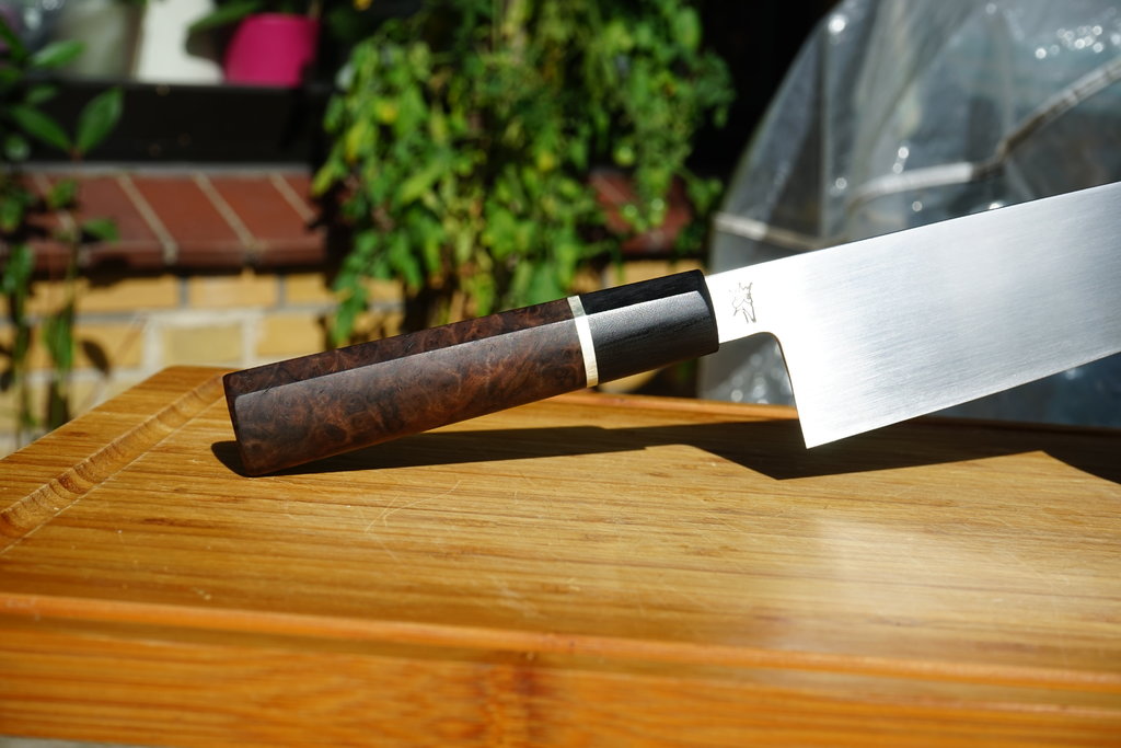

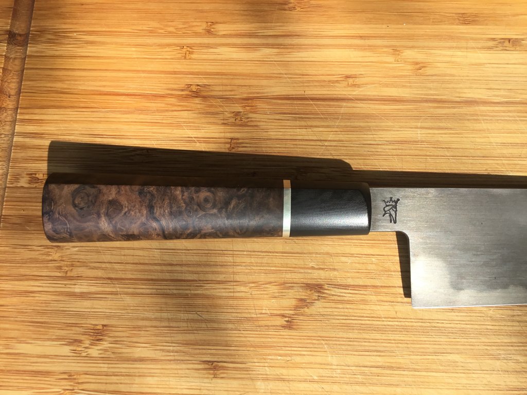

@Caitsith Es besteht auch die Möglichkeit
- Nur die Klinge zu kaufen und dann einen passen Griff montieren zu lassen
- Umbau...also einfach nur neuen Griff
Sich von einem Schmied incl. Handgeschmiedete Klinge , eins bauen zu lassen ist nochmal deutlich teurer , als ein Kurosaki.
Handwerksstunden sind da der teuerste Faktor...denke das ist dir klar.
Wenn du " rokkaku hanmaru " meinst....also oben eckig unten rund...
Hier mit Micarta Zwinge
Wer das drauf hat...Kamon
