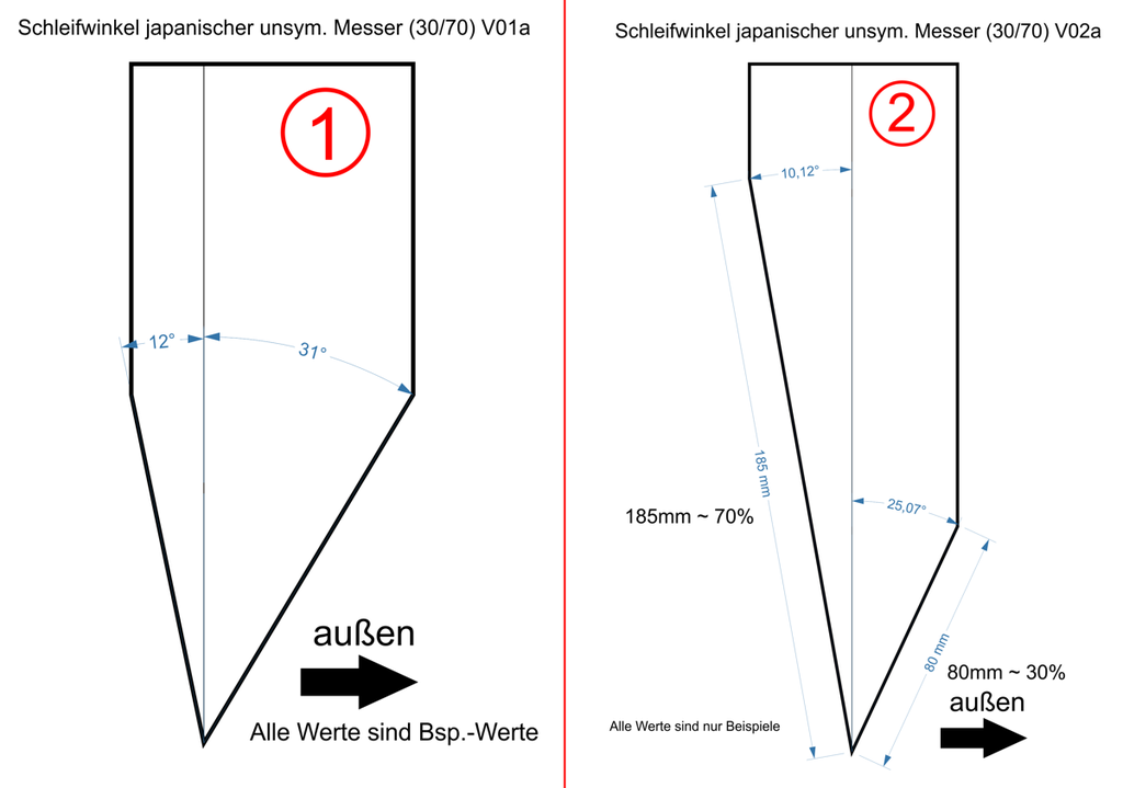

Ich habe zwei Grafiken vorbereitet, links (1) und rechts (2).
Bei (1) sind die Fasen ca. gleich lang, der Winkel steht aber im Verhältnis 30/70.
Bei (2) ist die Länge der Fase 30/70 gewichtet.
Beide Versionen sind für einen Rechtshänder ausgelegt und die Außenseite ist mit dem Ziel, das Schneidgut besser vom Messer zu trennen, steiler ausgeführt.
Meine Frage: was bedeutet 30/70, (1) oder (2)?

Moin Robert,
das Problem, dass man keine verlässlichen Aussagen über die Angabe 70:30 bekommt, liegt zum Teil auch daran, dass es keine klar definierte Vorgabe gibt oder geben kann. Geschliffen wird in Japan freihand, daher geht es mehr um ein "Gefühl":
70% schleift man auf der ersten Seite (bei einem Messer für Rechtshänder, das von einem Rechtshänder geschliffen wird, die rechte Schneidfase. In der Regel liegt das einfach daran, dass man so lange schleift, bis man einen Grat auf der anderen Seite spürt. Erst dann wechselt man die Seite. Die meisten schleifen mit dem Klingenrücken voran, da man so den Winkel etwas besser kontrollieren kann.
Die meisten Schärfer behalten beim Wechsel der Klingenseite das Messer nun weiter in der rechten Hand und schleifen somit mit der Schneide voran. Der Winkel bleibt offiziell gleich, in der Realität natürlich nicht, da man freihand immer etwas Spiel hat. Man muss nun auf dieser 2. Seite wesentlich weniger schärfen, um den Grat erneut auf der ersten Seite zu spüren. Im Prinzip würde es reichen, wie bei einem einseitig geschliffenen Messer, die zweite Seite nur abzuziehen. Ein Kompromiss ist daher, "nach Gefühl" etwas länger zu schleifen. So merkt man beim Schneiden diesen unsymmetrischen Schliff nicht so stark. Offiziell also: 70:30.
Das Ergebnis ist also eine Mischung aus deinen beiden Skizzen: die Schneidkante liegt wie in Abb. 1 außerhalb der Klingenmitte - bei 1 mm dicker Klinge in der perfekten Schleif-Welt also 0,3 mm von der linken und 0,7 mm von der rechten Klingenseite entfernt ;-)
Der Winkel ist auf beiden Seiten gleich, sodass die Schneidfasen unterschiedlich hoch sind. So, wie auf deiner Abb. 2, wobei die Schneidfase an der Außenseite (rechts) höher ist.
Für die Praxis: Gleicher Winkel und 7 Schübe auf der rechten Seite, gefolgt von 3 Schüben auf der linken usw.

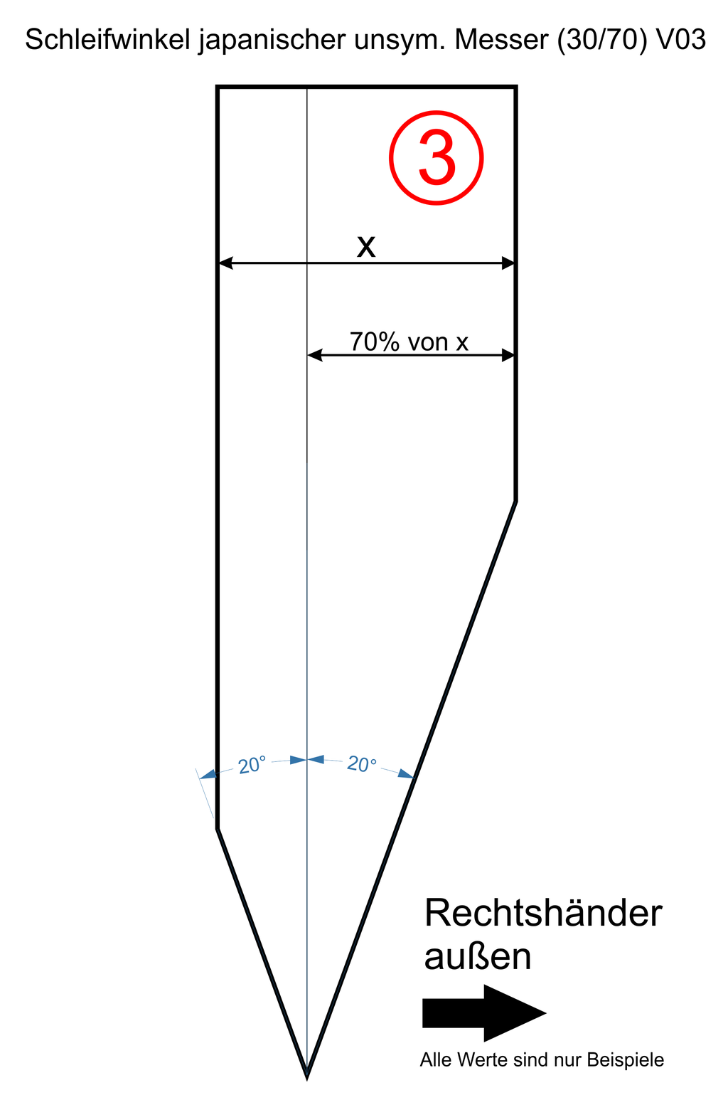

Ansonsten habe ich in der folgenden Grafik versucht mein Verständnis zusammenzufassen:
Ich hatte bei Korin angefragt und hatte die Anwort "The wa-santoku can be sharpened at a 30/70 angle" bekommen. Leider etwas an meiner Fragestellung vorbei. Ich hatte nach den tatsächlichen Verhältnissen gefragt. "can be" ist leider nicht zielführend gewesen, aber egal ich denke ich habe es ja jetzt, Dank des Forums :)
Sollte mein Verständnis nicht korrekt sein, bitte ich um Korrektur.

Jetzt haben laut Graphik beide Seiten der Schneide aber den gleichen Schleifwinkel und die gleich Dicke, oder? Nur die äußere Seite ist länger, da die Mittelachse der Schneide weiter innen sitzt.
Ich war davon ausgegangen, dass die beiden Seiten an der Schneidfase unterschiedlich dick sein sollten.
Gruß Beate
Die Skizze entspricht auf jeden Fall genau dem, was ich beschrieben habe und so würde ich deine jap. Messer auch schärfen.
@JoergMesser Danke für die Skizzen. Die helfen sicher auch anderen weiter.

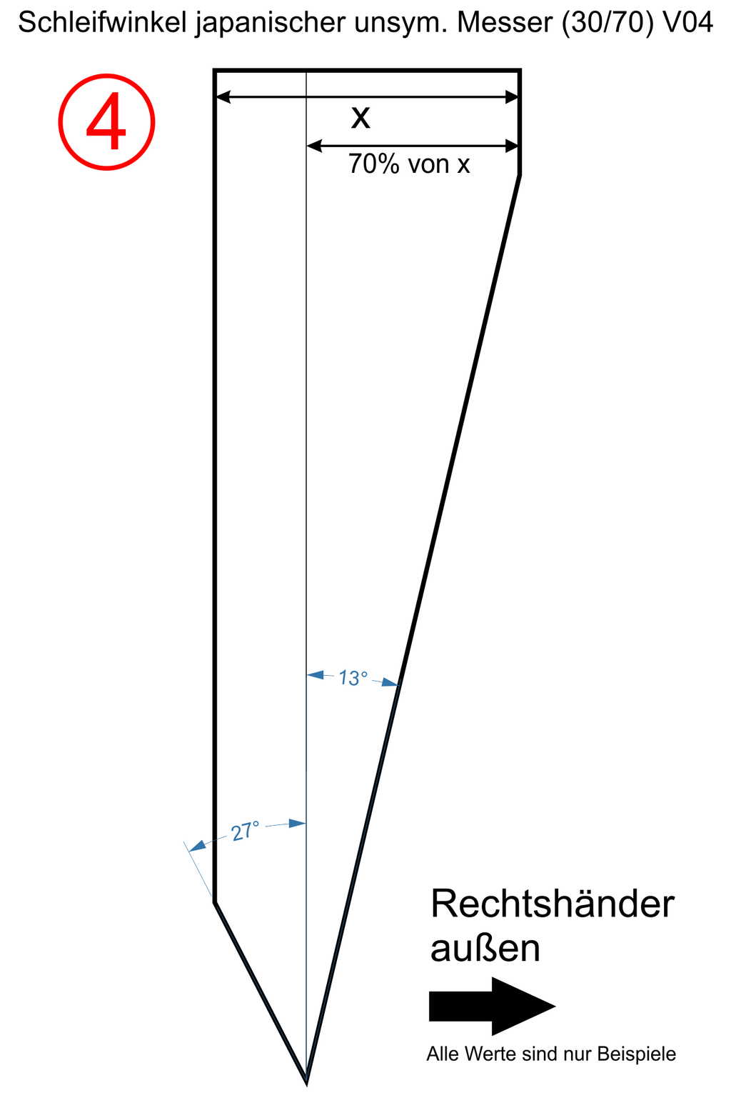

Bild 3 trifft es schon ganz gut. Mit einem stumpferen Winkel links wäre es perfekt zB 27°/13°.
Die Skizzen sind super, herzlichen Dank.
Sie gilt wohl auch grundsätzlich für alle Kochmesser aus Mono-Stahl.
Also nicht nur für japanische Messer, sondern alles was frei Hand geschliffen wird, wenn 30/70 wegen besserem Food Release gewünscht wird.
