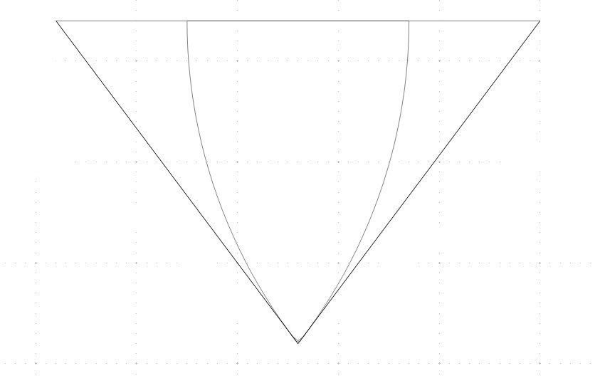

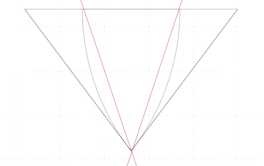

Ich hab mal in grün die richtige richtige Tangente an den Schneidkantenradius angelegt
Das mag korrekt sein, macht den Terminus aber beliebig und überflüssig. Jedes Messer, das korrekt eine definierte, entgratete Schneidkante hat, die die üblichen Schärfetests schafft, reflektiert kein mit bloßem Auge sichtbares Licht mehr, weil die Fläche zu klein ist. Völlig egal, ob die Schneidkante von der Primär-, Sekundär-, oder Sonstwas-är-Fase gebildet wird, und völlig egal, in welchem Winkel, konvex, konkav, komplex, konfus geschliffen wurde...Wobei so ganz eindeutig ist das "auf Null" rein technisch-handwerklich auch nicht unbedingt. Bis "auf Null" kann man auch bedenkenlos als "gratfrei" annehmen.
Sieht man beim Schärfen zur Kontrolle keinen Lichtreflex mehr, ist die Schneide auch auf Null, egal ob mit oder ohne Sekundärfase ☝️ - aber das ist ein buchstäblicher Fall für Haarspalterei...![]()
Darum ist es auch nicht verkehrt, das "auf Null" in Anführungszeichen zu setzen, weil es praktisch nicht möglich ist. Und nicht für jedes Messer sinnvoll, es auszureizen.Das mag korrekt sein, macht den Terminus aber beliebig und überflüssig.
Aber andererseits: Wenn hier das Ergebnis ist, dass "auf Null schleifen" schlecht definiert und eigentlich überflüssig ist, kann ich damit gut leben.
