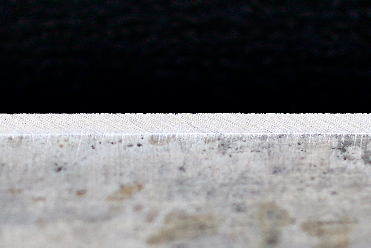

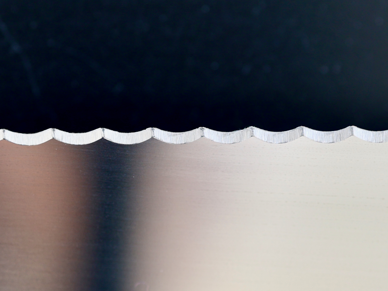

Eine Schneidkante, mit groben Steinen geschliffen, kann in der Küche bei zäher Haut (Tomate, Paprika usw) Vorteile haben. Der Schliff ähnelt einer Mini-Säge:
Eine Konditorsäge (nicht ganz so stark vergrößert) funktioniert ähnlich.
Ich halte dagegen einen feinen Schliff bei Fleisch und Fisch für vorteilhaft. Dann ist die Oberfläche der Tranchen und Schnitte glatter.
