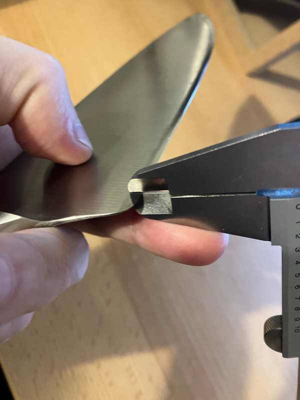

Mit 0.5 mm direkt hinter der Wate hätte ich das Burgvogel nicht empfohlen. Im hinteren Klingenbereich hat mein Exemplar 0.25 mm weiter vorne 0.3 mm. Ausreichend dünn um im Wiegeschnitt gut zu funktionieren. Geht natürlich noch bedeutend dünner...
Hier im Bild habe ich mal einen Messschieber auf 0.55 mm gestellt und die Klinge hineingeschoben. So reicht der Messschieber bis zum Rand des polierten leicht balligen Bereichs.
Über eventuelle Serienstreuung kann ich nichts sagen. Im Zweifelsfall kann man sich im Laden sein Exemplar aussuchen...
