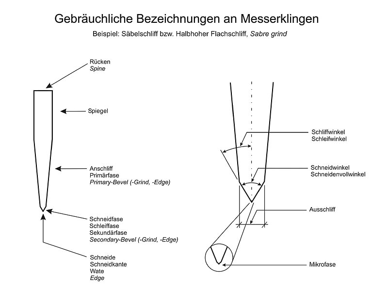

Wenn man von deutschen/ westlichen Messern spricht, dann haben die üblicherweise gewisse Eigenschaften die einige Vorteile haben aber auch Nachteile. Was einem Neuling auf dem Gebiet meistens weniger Bewusst ist, dass die Schneideigenschaften vor allem von der Stärke hinter der Wate abhängt (Auch
Sekundärfase genannt und meisten der Millimeter hohe geschliffene Bereich hinter der Schneidkante). Westliche Messer haben oft 0,4mm Stärke oder mehr. Das sorgt dafür, dass die Schneide sehr robust ist und es eher selten zu Ausbrüchen kommt. Aber die Robustheit erkauft man sich mit dem Nachteil, dass man beim Schneiden von hartem Schnittgut wie z.B. einer Karotte das Schnittgut eher spaltet als schneidet.
Das hört man zum einen, zum anderen sind die Schnittflächen nicht glatt sondern leicht Rauh. Weiterhin haben westliche Messer oft einen
Kropf mit Bart, also eine metallische Verdickung zum Griff hin, der das Schleifen nicht unbedingt einfacher macht.
Wenn man sich Messer im Japanischem Stil anschaut, haben diese in der Regel eine geringere Materialstärke im gesamten, aber auch vor allem über der Sekundärfase. Typischerweise 0,2mm oder weniger. Meine sind alle
nagelgängig. Sprich das Messer ist an der Schneidkante so dünn, dass man es mit einem Druck auf den Daumennagel verformen kann.
Das macht die Messer wesentlich schneidfreudiger, aber auch empfindlicher gegenüber Ausbrüchen. Deshalb ist ein etwas vorsichtigeres Handling notwendig. Seitliches Hebeln, Knochenkontakt und achtloses werfen in Besteckschubladen sowie schneiden auf Harten Schneidbrettern führen recht schnell zu Schäden. Hantiert man vorsichtig, wird man mit einer süchtig machenden Schneidleistung verwöhnt.
