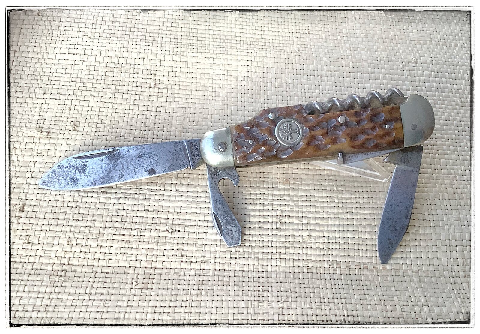

19XX Die noch heute klassische Form des Kapselhebers setzt sich durch, z.B. mittels Sportmesser Remington oder BOKER.
DEUTSCHLAND
Vor den 1950/60ern sind die Kapselheber im Grunde hier sinnlos, die Verschlusstechnik setzt sich erst in dieser Zeit durch.
Ende der 1920er gibt es einzelne, geringe Nutzung von Kronkorken auf Wasserflaschen. Die Brauereien der 1930er ff sind konservativ: Deutsches Bier = Deutscher „Plopp“-Bügelverschluss!
Dennoch: Es werden in Solingen fleißig Taschenmesser mit Kapselheber gebaut, ich nenne sie mal „US-Form“ Z.B. das Böker Sportmesser. Hier ein Exemplar um ca. 1927, eigentlich für den US-Markt vorgesehen.

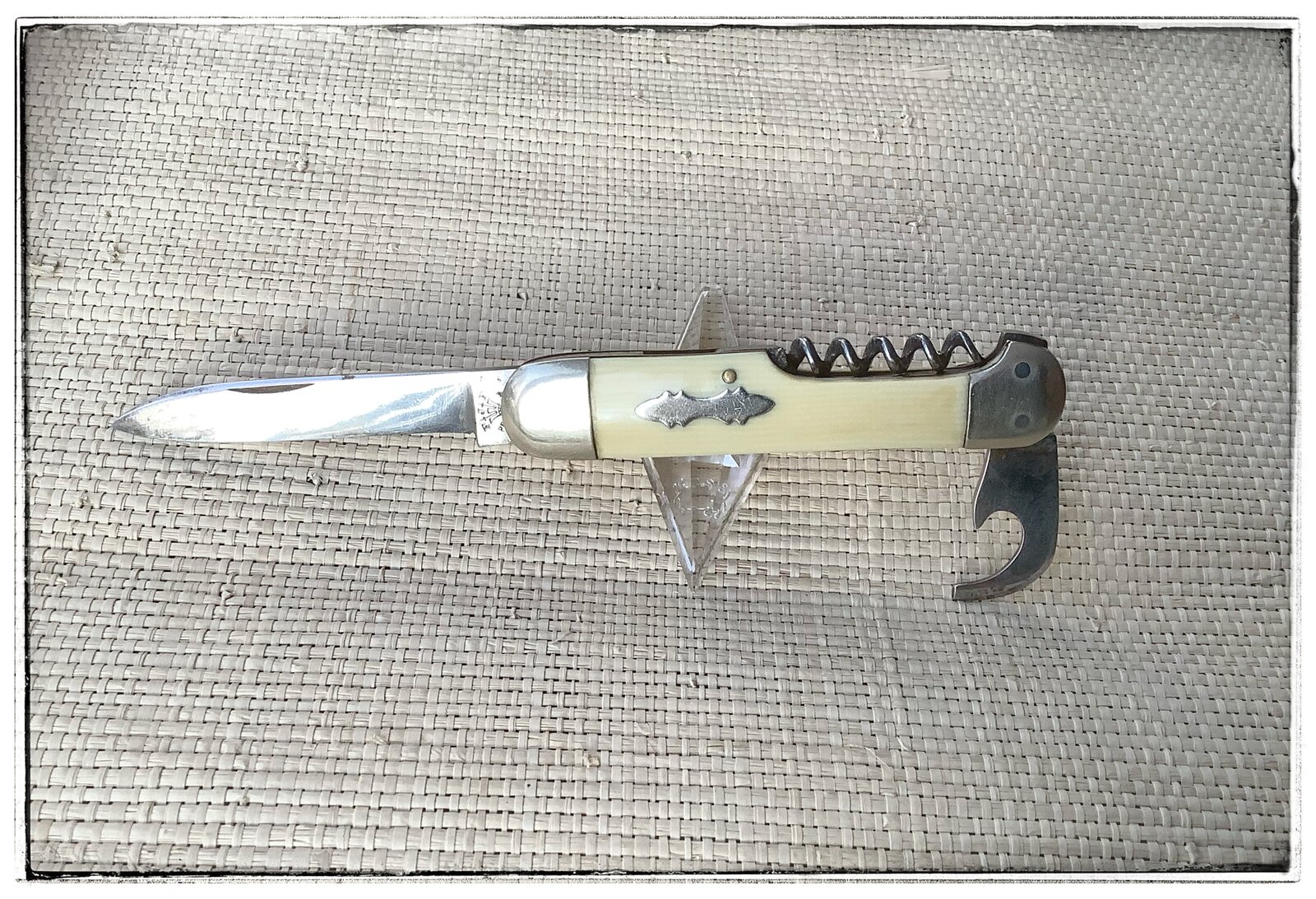

BÖHMEN (Tschechoslowakei)
Die Braukunst der Böhmen ist und war berühmt, Pilsener, Budweiser…
Bereits aus den 1930ern habe ich in Sammlungen Kronkorken von Biermarken und Wasser gesehen, sie waren offenbar weiter als in Deutschland.
Und: Die Böhmen sind in der Gestaltung ihres Kapselhebers eigene Wege gegangen, wie dieses Modell von Franz Josef Frenzel aus den 30ern zeigt.

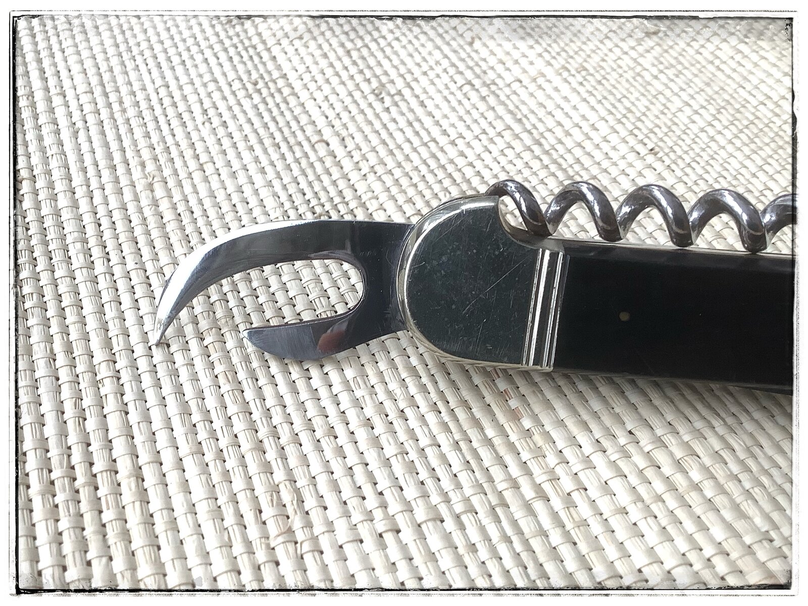

FRANKREICH
Die stolzen Franzosen hätten niemals eine US-Form übernommen. Tatsächlich haben sie den hübschesten aller Kapselheber. Irgendwie Stielauge und großes Maul. Ebenfalls ein Kombiwerkzeug mit Dosenöffner.

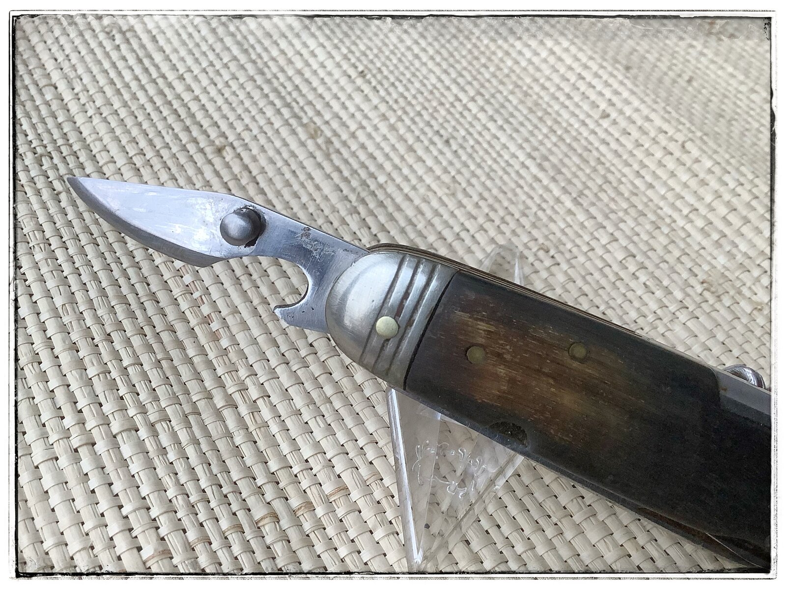

Was mich zu meinen Überlegungen bewegt hat:
Multifunktionsmesser sind „Kulturfolger“, man kann an ihren Werkzeugen gesellschaftliche oder technologische Entwicklungen ablesen, auch zeitliche Rückschlüsse ziehen.
Manchmal hilft zur Einordnung auch das, was NICHT vorhanden ist. In böhmischen Katalogen bis in die 20er finde ich unter mehr als 1tsd Modellen keines mit Kapselheber! Und dieses UR-Sportmesser von Böker der 1920er hat zwar 8 Werkzeuge, aber der Kapselheber fehlt noch.
Die europäischen Getränkemärkte waren noch nicht soweit.

FRANKREICH

@Abu - Auf deinem ersten Bild oben handelt es sich imho um einen Dosenöffner und nicht um einen Kapselhebel.
Oder habe ich ezwas überlesen?
Dachte ich auch. Bis ich dieser Tage einen Katalogauszug von Böker USA sah, in dem dieses Teil überraschend als wirer cutter and cap lifter beschrieben wurde. Ich hoffe, dass der Kollege @Shoeger das hier noch zeigt.

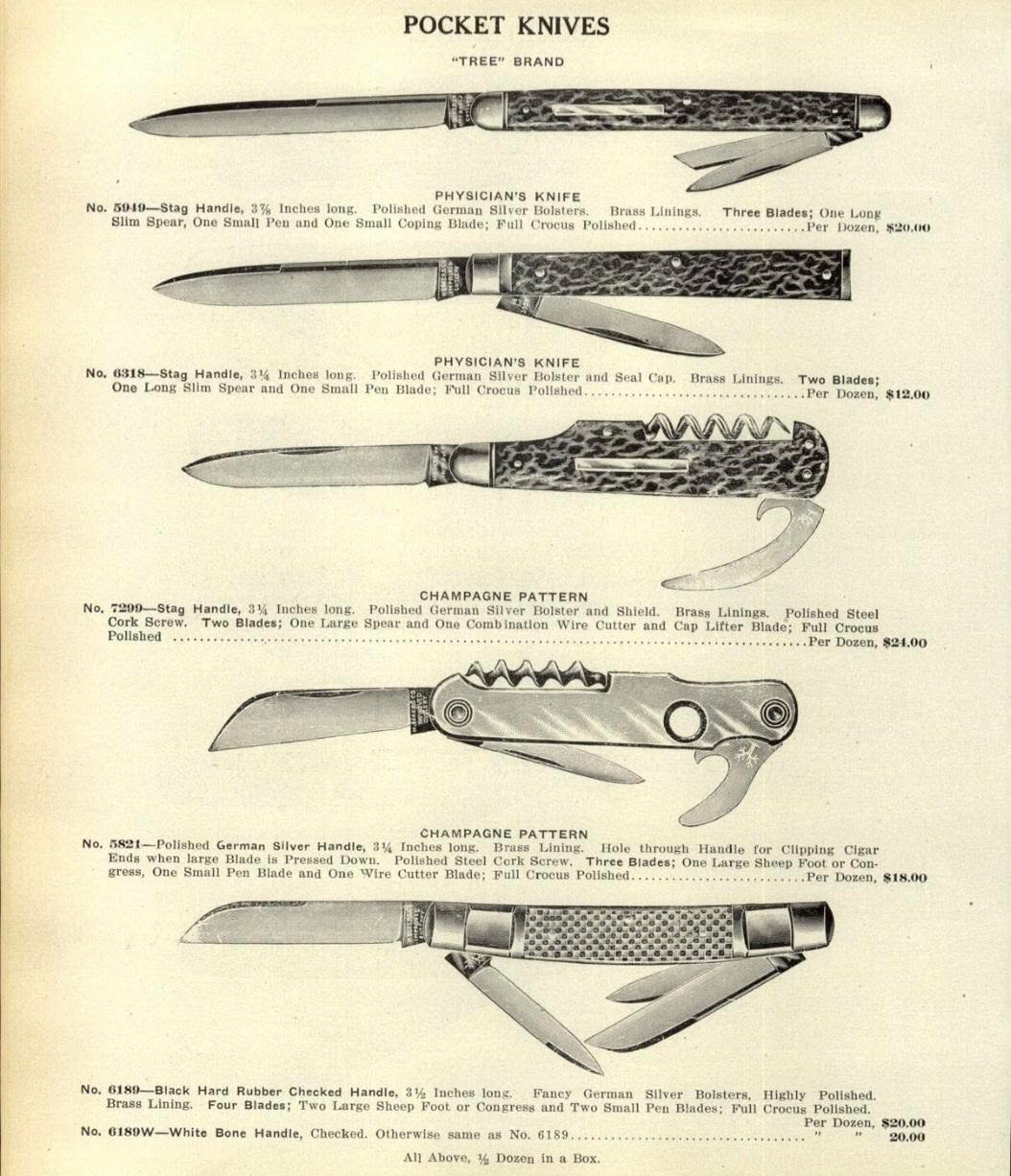

Mit freundlicher Genehmigung vom Messerfreund @Shoeger ein Katalogauszug BOKER 1905/06.
Die beiden Champagner Messer mit den Öffnern und ihrer Beschreibung sind äußerst interessant. Es scheint fast so, als ob aus den wire cuttern der Kapselheber hervorgegangen ist.

That is a nice ad, but it is not from 1905/1906. It is from 1914 as shown in a catalog featuring Boker knives from “Greer & Laing”. No such models are shown in a factory Boker catalog from 1906 or later up through 1911. Boker did however offer a different cap lifter blade as early as 1908 which was patented on May 8th, 1909. A few other cap lifter blades followed from Boker.
Several cap lifter blades are offered on various folding knives from Henckels in a factory catalog dated to 1914. No such cap lifters are shown in a factory Henckels catalog from 1909. Picture enclosed from 1914.
Das ist eine schöne Anzeige, aber sie stammt nicht aus den Jahren 1905/1906. Sie stammt aus dem Jahr 1914, wie in einem Katalog mit Boker-Messern von „Greer & Laing” zu sehen ist. In einem Werkskatalog von Boker aus den Jahren 1906 bis 1911 sind keine solchen Modelle zu finden. Boker bot jedoch bereits 1908 eine andere Kapselheberklinge an, die am 8. Mai 1909 patentiert wurde. Es folgten einige weitere Kapselheberklingen von Boker.
In einem Werkskatalog von Henckels aus dem Jahr 1914 werden mehrere Flaschenöffnerklingen für verschiedene Klappmesser angeboten. In einem Werkskatalog von Henckels aus dem Jahr 1909 sind keine solchen Flaschenöffner abgebildet. Bild aus dem Jahr 1914 beigefügt.
Hello @Allen , thanks for your contribution and clarification. Expertise as always.
I guess the BOKER patent is US solely?
Interesting with that Henckels: at first glance it looks like a hunters knife even locked. But tools are more bar tenders. Do you know by chance if it was for export?

Dank Messerfreund @Shoeger ein weiteres Bild.
Zur Beachtung: BOKER 1916 / Club knife und #14 von @Allen Greer &Laing Champagnerpattern 1914
Es zeigt sehr schön, wie sich für ein gleiches Werkzeug die Bezeichnungen ändern bzw. präzisieren.
War es 1914 bei G&L noch wire Cutter and cap lifter, so wurde 1916 daraus nur noch der bottle opener.
