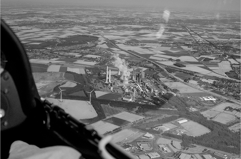

jetzt die erklärung im bild:
Ausgangsbild (aus ca. 3-400m höhe aufgenommen)
und jetzt könnt ihr euch mal angucken was ihr sehen könntet (an kontrast) wenn ihr die Scenerie mit reinen Lichtfarben ausleuchten würdet bzw. eine entsprechende Sonnenbrille tragen würdet
nur der Anteil an Rotem Licht welcher reflektiert wird:
... sehr guter makro kontrast, alle flächen heben sich wunderbar von einander ab

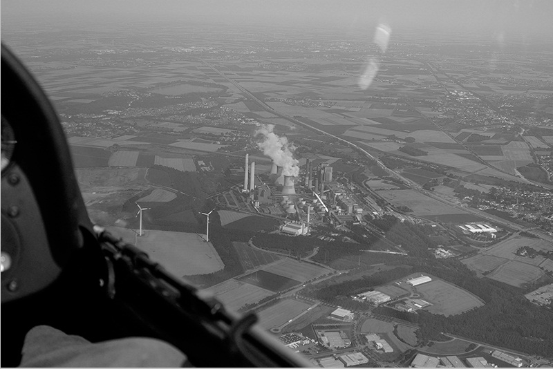

nur der Anteil an Grünem Licht:
... bester Mikrokontrast ... bei höherer auflösung kann man hier am besten auf den Feldern einzellne Pflanzen erkennen, oder Bäume im Wald
nur der Blauanteil:
... ziemlich mies oder?
bzgl. gelber sonnenbrillen... gelb ist eine mischung aus rot und grün (additive farbmischung) .... es leuchtet ein wieso alle segelflieger gelbe brillen tragen... sie bieten die beste mischung aus makro- und mikrokontrast in unserer natürlichen umgebung
