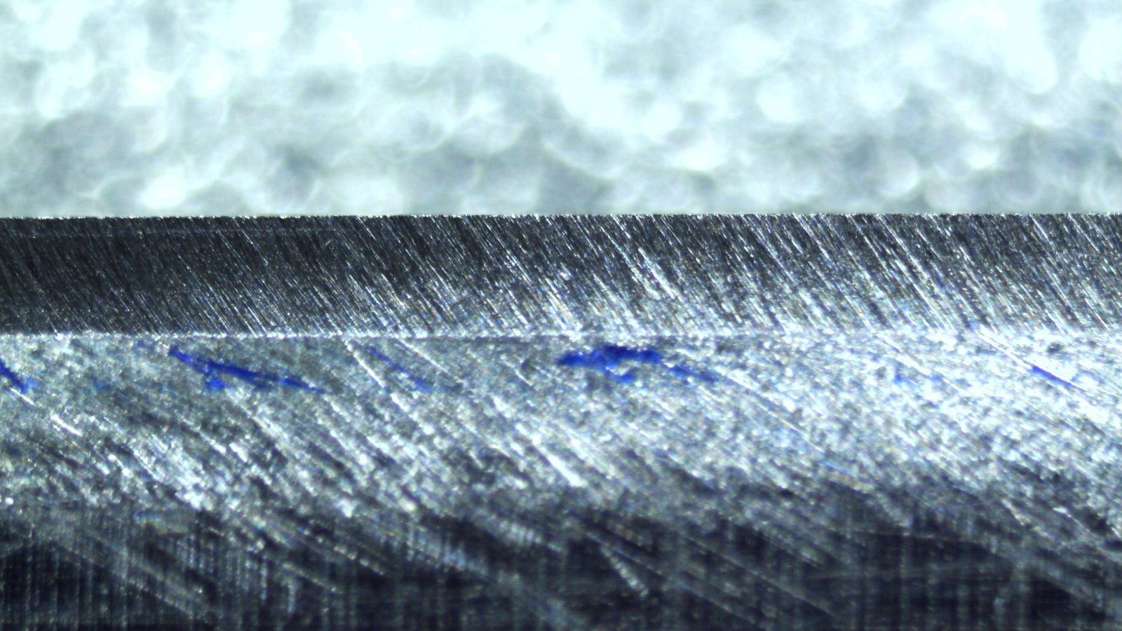

Ein gewetztes Standard Solinger bis 8k zu schärfen ist aber doch in etwa so zielführend wie einem Anfänger ebendiesen Stein als Einstieg ins Thema Schärfen ans Herz zu legen? Ich bin bisher davon ausgegangen, dass mit dem Dick Micro gewetzte Solinger effektiv maximal bis Naniwa Pro 1k bzw. Shapton Pro 2k geschärft werden?
Den Malerspachtel-Vergleich würde ich gern relativieren.
Auf dem folgenden Bild ist die Fase eines Standard Solingers aus 1.4116 Stahl mit 400er Dia-Finish zu sehen:
Im Ergebnis rasiert die Schneidkante ohne rupfen Armhaare.

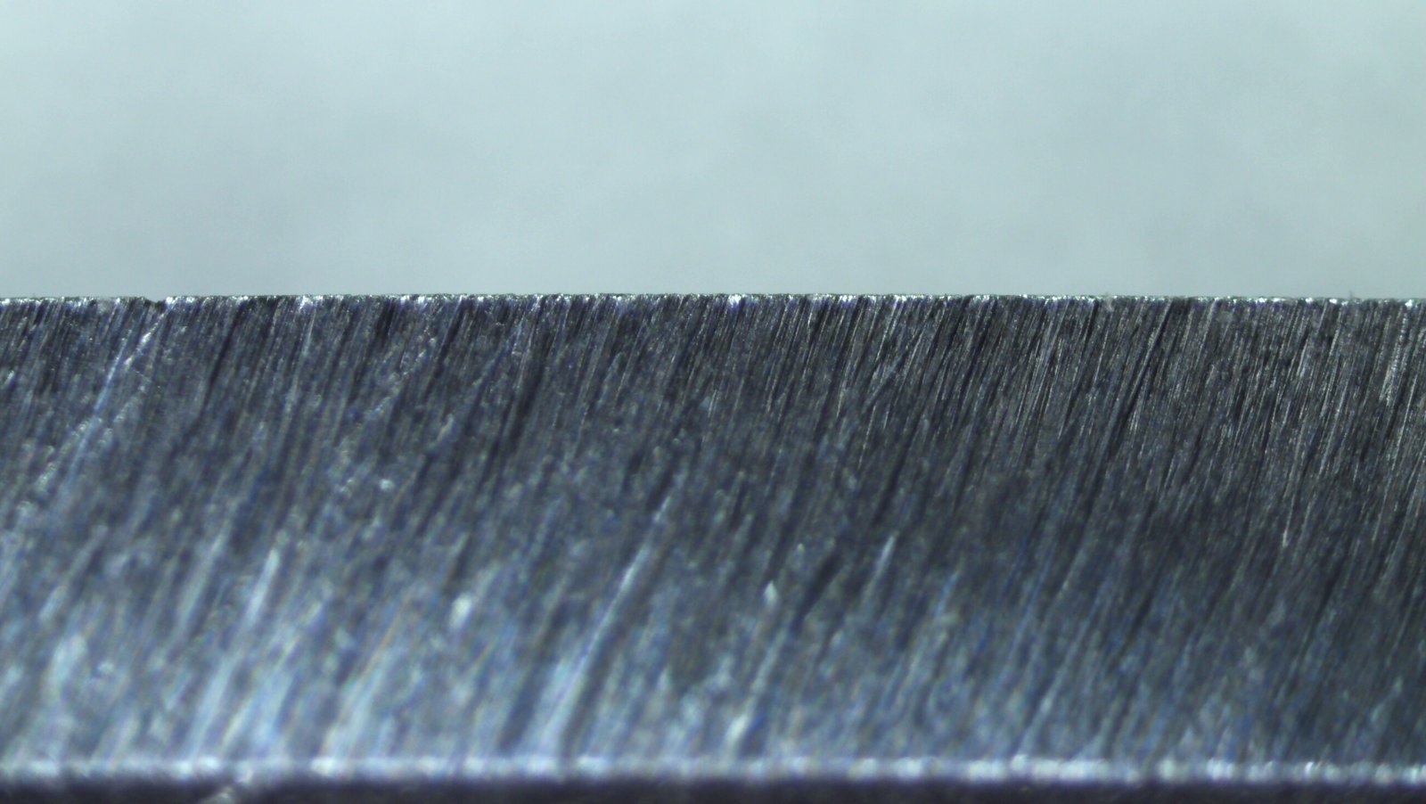

Das gleiche Ergebnis mit einer Klinge aus CPM-S90V Stahl mit einer 400er Diaplatte geschärft – die Haare fliegen:
Also ja, wenn dein Spachtel das kann, immer her damit. 😜
