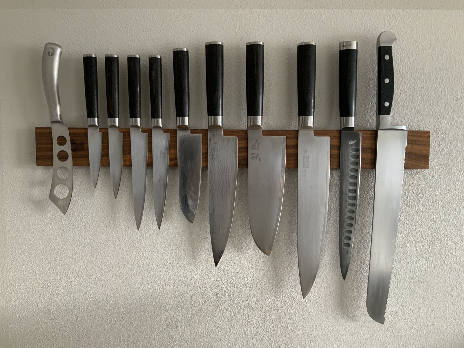

PS : Unterschied der Dickerons

Von Michel Bras gibt‘s nicht nur Santoku (siehe 2.von rechts).
Wenn Du den VG10 ständigt nutzt und auch sauber schneidend haben willst, ist Wetzen, auch mit Dick Micro, keine echte Empfehlung sondern eher Geht-so.
Anders gesagt, wenn leicht, länger und sauber schneidend, und dass kann ein richtig geschärftes Kai Shun, nicht im Vordergrund steht, dann sehe ich ein gewetztes Herder K deutlich weiter vorne in Punkto leicht schneidend UND Wetzen.
grüsse, pebe
