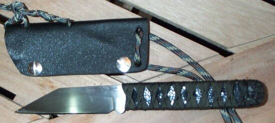

Mal wieder ein Wochenendprojekt von mir: ein kleines Messerchen aus 4mm ATS-34, Wharncliffe-Klinge, Griff mit olivgrüner, 'entseelter' Paracord über dunkelgrauer Rochenhaut. Die Klinge ist mit 400er Körnung satiniert, auf den Flachteilen sieht man noch Spuren der Sandstrahlung des Rohmaterials. Die Gesamtlänge beträgt 17.5cm, das Messer ist trotz 4mm Klingenstärke erstaunlich leicht geworden, dank vieler großer Bohrungen im Griff. Das Paracord habe ich am Griffende mit dem Feuerzeug verschweißt, geht ziemlich gut! Zum Messer paßt eine Kydexscheide für Trageweise um den Hals oder im Hosenbund. Das Foto ist leider wie gewohnt schlecht geworden....
