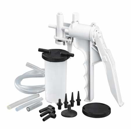

das nehm ich:
gibts in jedem Motoradladen so ab 39.- in allen möglichen ausführungen.
nennt sich Bremsenvacuumpumpe.
Ist beständig gegen viele Lösungsmittel lässt sich gut reinigen Schaumfalle integriert!:D

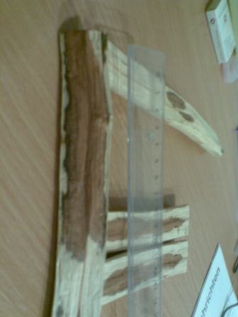

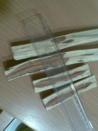

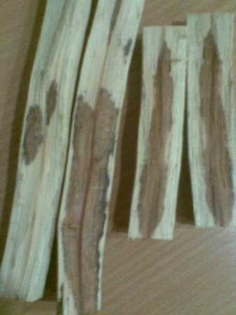

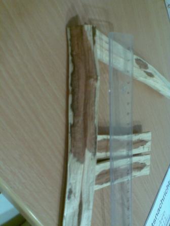

So jetzt hab ich es sndlich geschafft meine Weissdornstückchen mit Kern zu finden und in leidlicher Qualität zu photographieren...
ich habe das Kernholz bis jetzt leider nur an einem einzigen Strauch gefunden und die Dimension ist eher nicht so gut.... 23mm Durchmesser
aber als Griffschalen müsste das gehen.
Der Zweig ist nur gespalten, aber es lässt sich erkennen worum es geht!
