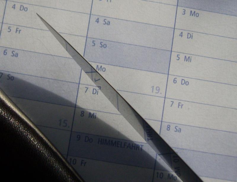

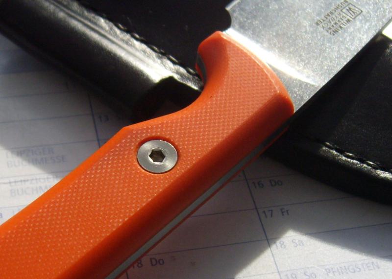

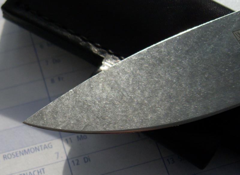

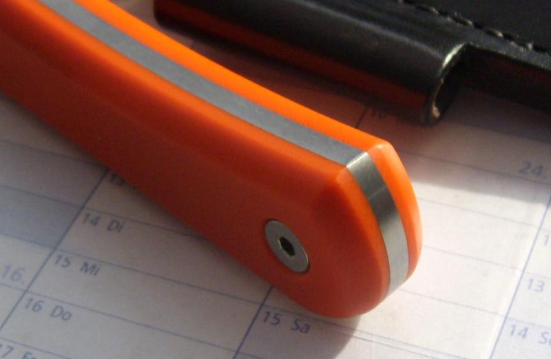

Leider kann ich auf den bildern keinen Mangel sehen der die Gebrauchsfähigkeit wirklich beeinträchtigen würde ? Optische Mängel ok, die zu weit rausstehende Schraube (sind es überhaupt 5/10tel?) und die überstehenden Griffschalen am Ricasso, warscheinlich kaum mehr. Der ungleichmäßige Anschliff ist, wie weiter oben schon gesagt, sicher unschön aber auch bei höherpreisigen Stücken leider auch zu finden.
Ich hätte das Gute Stück zum Nacharbeiten geschickt (das geht nämlich bei den gezeigten optischen Nachlässigkeiten ziemlich gut) und wenns nicht funktioniert versucht ein Preisnachlass zu bekommen - was ich allerdings nicht akzeptieren würde wäre Unfreundlichkeit vom Verkäufer (das kann ich auch und wesentlich besser u.massiver)
Was heißt hier leider? Außerdem: Es geht hier nicht um Gebrauchsfähigkeit. Wie oben schon geschrieben wurde, würde wohl kaum ein Käufer einen Neuwagen mit sichtbaren Schäden im Finish (sprich Lack) akzeptieren. Obwohl auch der Lack binnen kürzester beim Gebrauch sein perfektes Finish verliert, würden Kratzer nicht akzeptiert werden. Warum soll das hier etwas ganz Normales sein? Dazu noch überstehende Schalen, vermackte Schrauben ...

... im Bereich der Spitze die Schliffwinkel der Schneide etwas ungleich großwaren ...

Natürlich gibt es Mängel die Vorkommen können und grade auch Sachen wie leichte Unregelmäßigkeiten im Bereich der Schneide gehören zu diesen Sachen die einfach vorkommen können und bis zu einem gewissen Preisbereich akzeptabel und "normal" sind. Inhalt dieses Threads sind meiner Meinung nach aber eher andere "Inhomogenitäten" die teilweise zu sehen sind, die klar zeigen dass es sich (nach meinen und anderen Erfahrungen hier im Forum) wohl um ein Ausreißermodell handelt, was nicht der Regel von Wilkins Messern entspricht. Das Messer ging zurück, meiner Meinung nach zurecht und damit ist die Sache doch eigentlich erledigt.
