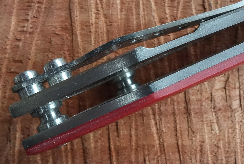

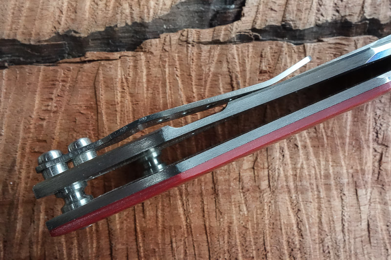

Habe gerade aus ästhetischen sowie Sicherheitsgründen - nach der „Minimum-mm-Regel“ - mal meinen Bestand durchforstet. Erschreckend. Fast nix übriggeblieben. Titan-Military, ZT 560 und 566, Strider SNG - werde ich gleich wohl alle im Atlantik versenken :D. Einzig „Red Rock“ ist übriggeblieben, das SBH von Hasenfuß. Wäre sicher was für Dich! Obwohl, für den morgendlichen Apfel habe ich mich - sicherheitshalber - auf Raidops‘ Little John eingeschossen :p
Red Rock

Danke für die Detailbilder! :super: Der Liner sieht mal vertrauenerweckend aus. Und ästhetisch treten noch ganz andere Dinge zu Tage.
@yaammoo
Ok, ich vergaß, daß Motorblock-Fräsen auch nicht auf Deiner Prioritätenskala steht. Eher die feinen Teile - sowas wie Kwaiken-Folder. Hochachtung übrigens, daß Du so gefährliche Dinger in die Hand nimmst :super:. Wenn ich mir die Ausfräsung der Feder so ansehe - vermutlich nur ganz knapp 126-kg-tauglich :argw:
