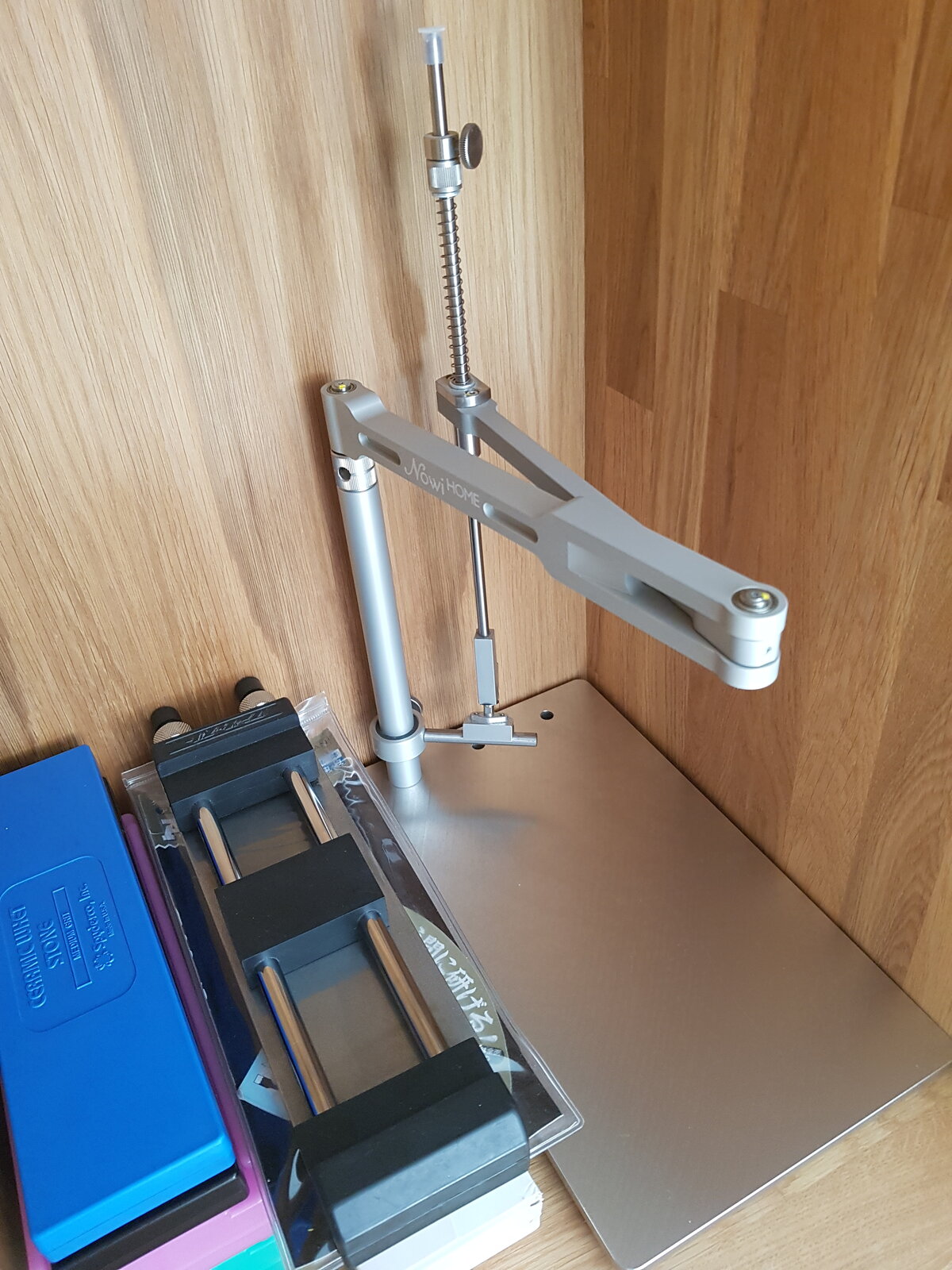

OK- diese Winkelführungen werden einem nicht hinterhergeworfen und beanspruchen quasi dauerhaft einen eigenen Arbeitsplatz.
Ich empfehle dir den alternativen Blick auf das Nowi home. Das ist in seiner leichten und kompakten Bauweise auch ohne eigenen Arbeitsplatz aufgebaut gut verstaubar und zudem mit dem fixen Winkelset weniger fehleranfällig.
Es muss nicht immer höher, schneller, weiter sein. Manchmal tut's auch simpel.
Optimal wäre, wenn es einen Hersteller gäbe (von mir aus auch in China), der so was kompaktes wie den Nowi in guter Qualität anbieten würde.
Wenn man sich z.B. die Preise von TSPROF Systemen anschaut, sollte man etwas ähnlich dem Nowi für unter 500 € anbieten können.
Alleine schon der Aufpreis vom Home zum Professional ist für mich nicht nachvollziehbar.
Ein paar Teile aus Edelstahl anstelle Alu, die Teile etwas größer und die Teile für die Winkelverstellung und dafür ca. 500 € Aufpreis, das passt nicht.

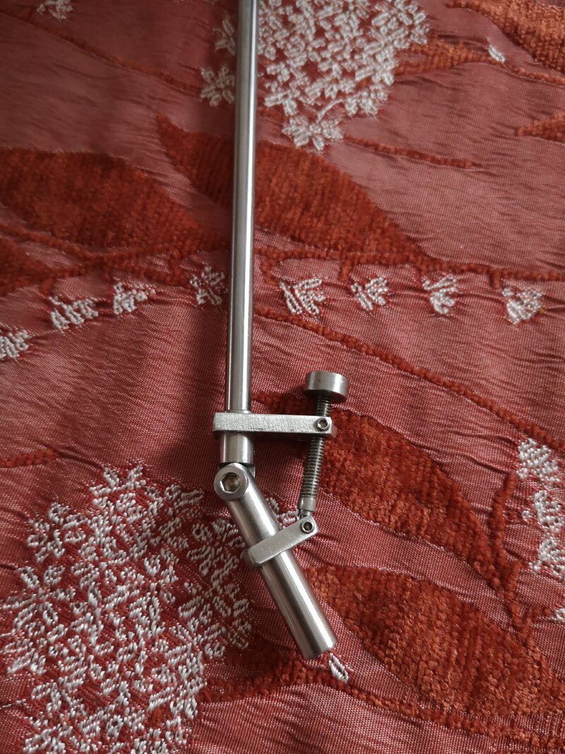

Ich hab mehrere Varianten von Bogdan von Winkelverstllung. Auch wie von Uwe, nur einfacher und leichter.
Wichtig ist zu verstehen, was man macht. Wenn Menschen fragen, helfe ich, sonst... vor einiger Zeit hat ein Nutzer Probleme gehabt, da er Magnet nicht exakt auf dieselbe Stellen Stellen platzierte.
Schleifen für mich bedeutet technische Aufgaben zu lösen.
Wiederum rein technisch gesehen gibts meistens ausreichende, aber nicht die größte Genauigkeit wenn alle teile einfach so umtauschbar sind. Um einfach so umtauschen, muss man Toleranzen absprechen.
Wenn, z.B. Magnetstift genau angepasst werden muss, dann kann man mit SNS Teile fertigen und dann mit Polierpasten genau aneinander anpassen. Nach solcher Anpassung kann man aber nicht mehr Stifte einfach so umtauschen.
Servus,
Die Teile austauschen hab ich dir angeboten, wolltest Du nicht.
du hast mir damals doch geholfen und die Spachbarriere abgenommen und mir drei damals aktuelle Winkelverstellungen zukommen lassen. Sieht man am ersten Bild von mir im Hintergrund. Alle drei konnte ich nicht verwenden, sie haben einfach nicht in das Aufnahmerohr gepasst. Das ich die Teile erhitzen und selbst einpassen sollte, wusste ich damals nicht und wäre mir auch zu kompliziert gewesen. Das zeigt ja, dass dieses Konzept nur für Leute gedacht ist, die sich intensiv mit dem Prinzip und der Entwicklung von Bogdan beschäftigt haben. Das er hier den Weg für Schleiftürme mit konstantem Winkel und Druckentlastung geebnet hat, ist unbestritten, aber mir ist es exakt wie Guido gegangen, mir war diese Winkelführung zu frickelig und ungenau in der Reproduktion. Ich kenne Leute, die haben die Winkelführung mechanisch versteift und auf 18° Schleifwinkel dauerhaft justiert, weil sich beim Seitenwechsel immer wieder der Winkel verstellt hat.
Wie bei Valentinian II hat sich auch bei mit manchmal der Winkel minimal beim Seitenwechsel verstellt, trotz Novi-Profi-Winkelführung mit gegenläufigen Rändelschrauben die eigentlich super zu fixieren waren.

Ja, das ist die Technik: die Offnung scheint zu eng zu sein, aber Metalle erweitern sich beim Erwärmen (ein el. Herd mit und einige Sekunden Zeit reichen) unterschiedlich: daher nach Erwärmung passt alles exakt und nach dem Abkühlen halten sich die Teile sehr-sehr fest.
Die per Hand nach SHS angepassten Teile kann man einfach so nicht ersetzen.
Insgesamt aber Winkelabweichung im System bis 1 Grad gilt auch für gute Handwerker als nicht kritisch. Daher kann mans auch nicht super genau machen... die Anfänger bekommen mit besonders genauen Geräten mehr Probleme

Was Uwe- Winkelhaltung angeht- die ist gut, es gibt aber Nachteile.
Als Variante hab ich eine andere Lösung gepostet, die kleiner ist.
