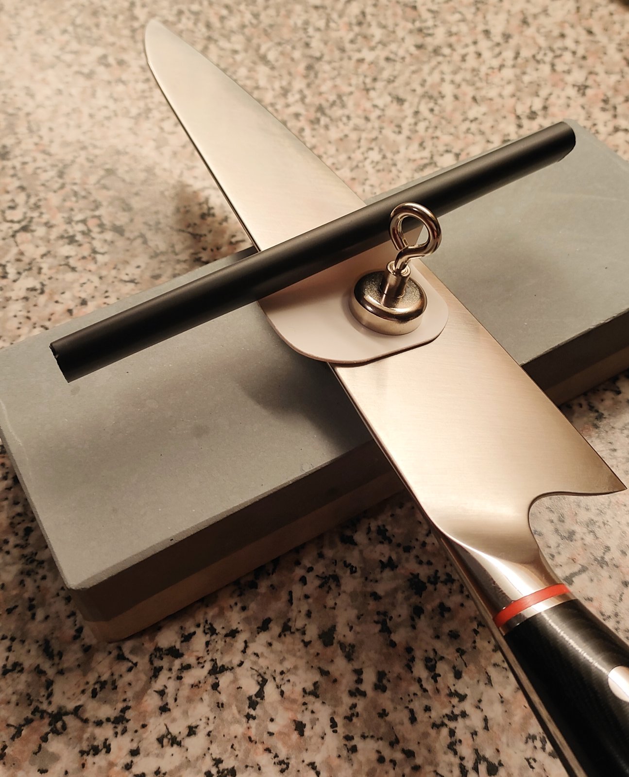

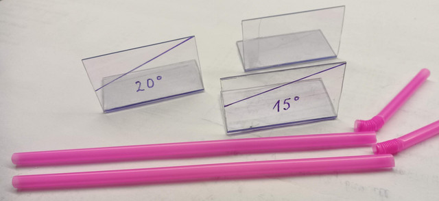

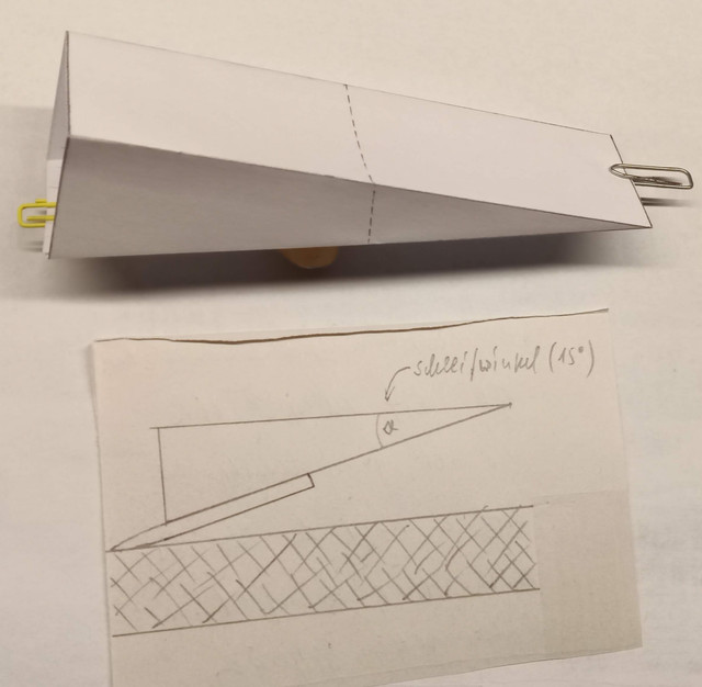

Folgende grundsätzliche Idee hatte ich dann: Ich müsste eine Vorrichtung bauen, die ich nur waagerecht auf dem Bankstein hin und her bewegen brauche…
(Dazu müsst ihr wissen, dass ich während meiner Lehre besonders das Werkzeug „Feile“ so gut kennengelernt habe, dass ich es mit verbundenen Augen waagerecht hin und her bewegen könnte 👌😂)

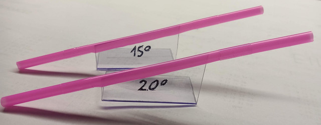

Da sich das Ganze mit Worten schlecht erklären lässt (und ich ja auch schon genug davon gefaselt habe) hier ein paar Bilder zum Thema:

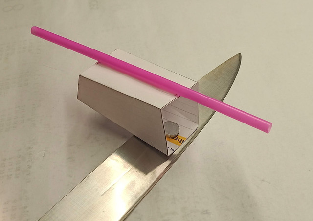

Erst einmal die Idee skizziert und anschließend das Ganze aus Papier gebastelt.
Mit einem kleinen Neodym-Magneten auf einem Messer befestigt und als „optischen Zeigestock fürs Auge“ oben eine Strohhalm aufgeklebt -> Hier der Ur-Prototyp:
Das Ding habe ich dann trocken an einem alten verranzten Schälmesser meiner Frau ausprobiert und war vom Ergebnis sehr!!! angetan (davon habe ich keine Fotos gemacht).
So angetan, dass es nun was Wasserfestes werden sollte… Dafür hatte ich noch eine DIN-A4 große Acrylglasplatte in 1mm Dicke rumliegen. Aus der habe ich mir dann erstmal 3 Stücke geschnitten und mittels Heißluftpistole gebogen (war einfach und es gab viele Anleitungen dazu im Netz).
Hier ein kurzer Schnappschuss zwischendrin:

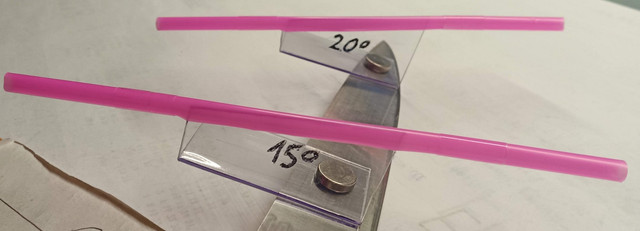

Als Winkel habe ich erst mal die genommen, die ich auch in meinem Spyderco-V-Sharpmaker habe, also 30° und 40° Schneidenwinkel.
Dann die Strohhalme (als Zeiger für die waagerechte Bewegung) auf einem Teil ihrer Länge aufgeschnitten und aufgesteckt:
(ich habe heute beim Schleifen festgestellt, dass sie fixiert werden sollten um ein Verrutschen auf dem Acrylglas zu verhindern – kleiner Gummiring reicht)
Und hier mal beide montiert auf einem Messer:
Damit wird nun wohl auch dem Letzten das Prinzip klar… hoffe ich 😉

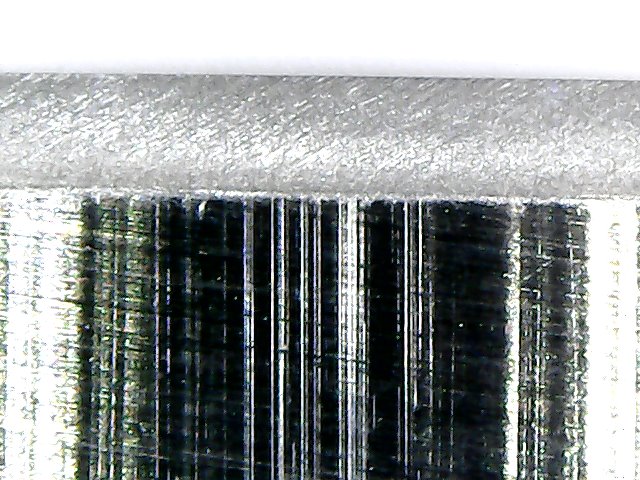

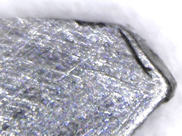

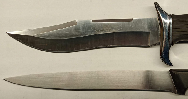

Zum ersten echten Test heute gab es 2 Kandidaten:
mein altes Camping-Bowie von Nieto, das ich schon Jahre nicht mehr benutzt hatte (>12cm) und ein Fleischmesser von Dick, das nur meine Frau benutzt…
(Zu meiner Entschuldigung möchte ich hinzufügen, dass meine Holde ziemlich unbelehrbar ist und ich schon ewig gegen die Vorherrschaft des Matriarchats zuhause ankämpfe 😉)

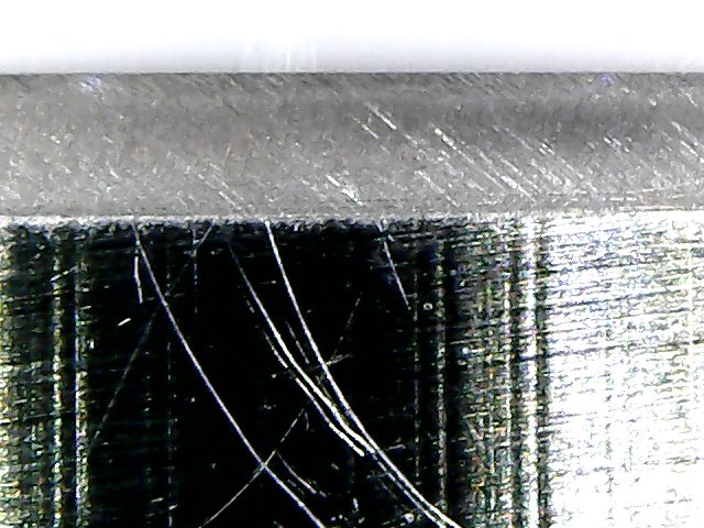

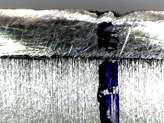

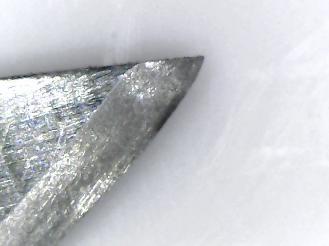

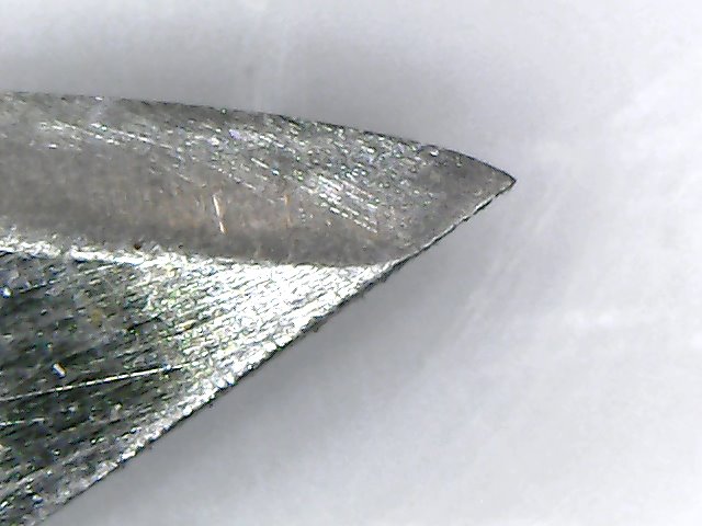

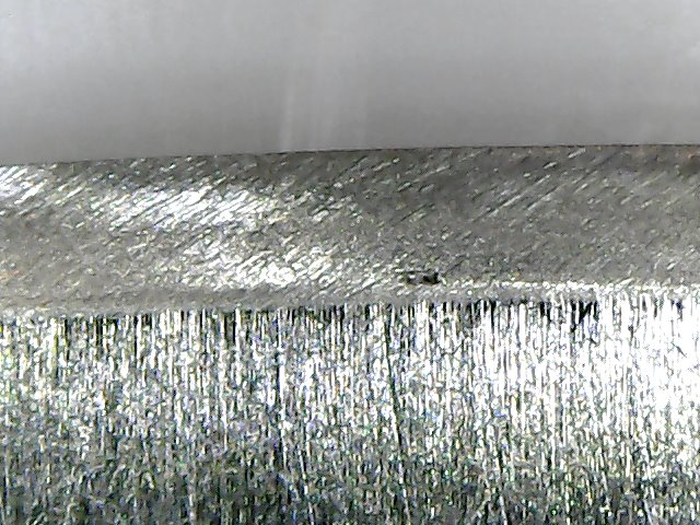

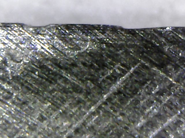

Um den Effekt zu zeigen, hier ein paar Bilder davor (aufgenommen mit billigem USB-Mikroskop)
Nieto vor dem Schliff:
Dick vor dem Schliff:

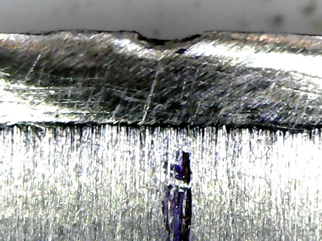

Dann ging das Geschleife auf meinen Banksteinen los – und immer schön darauf achten, dass der Strohhalm bei den Bewegungen in Waage bleibt – das ist das A und O!
(zuerst auf der JIS1000-Seite meines Zische und zum Schluss die JIS4000-Seite meines Missarka Blue von Zische)

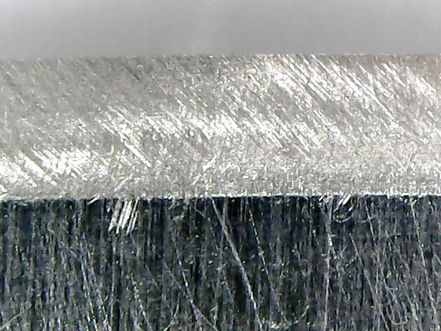

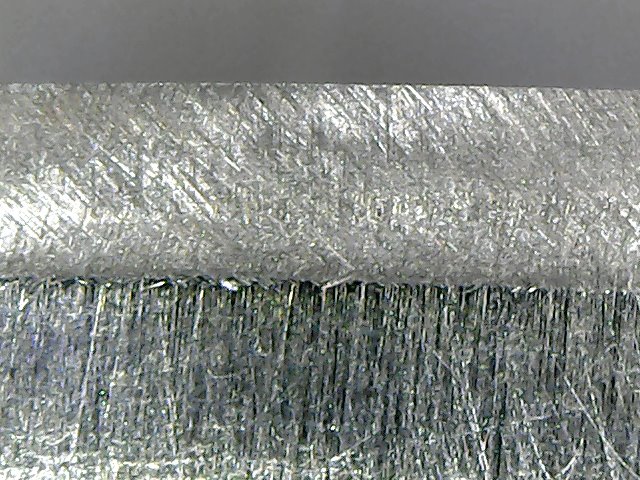

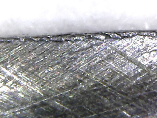

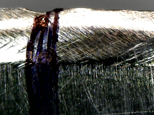

Nun die Bilder danach ->
Nieto nach dem Schliff:
Dick nach dem Schliff:
- Mein Fazit ist, dass die Schneidfasen in meine Augen gelungen sind und diese kleinen Hilfsmittel mir tatsächlich helfen.

Ich halte Deinen Winkelanzeiger für eine gute Schleifhilfe, die hier wohl ein Novum ist.
Eine ähnlich Idee ist die Verwendung eines geneigten Banksteins, wobei das Messer beim Schleifen immer waagerecht gehalten wird.
Was den Winkel angeht, so solltest Du beachten, dass die Messerflanken meist auch einen Keilwinkel haben, weshalb Dein Schneidenwinkel beim Benutzen des 15° Anzeigers einen Schneidenwinkel von 30°+X erzeugt. Dies sollte eher der Endwinkel für den Schleifvorgang sein. Eine 20° Winkelhilfe würde ich daher nicht benutzen, weil dann 40°+X als Schneidenwinkel herauskommen, was mir zu groß wäre. Dieses X ist bei meinem Santoku ungefähr 6°. Deshalb schleife ich es zum Schluss mit der 12,5° Schleifhilfe.
Ich selbst bin ein Holzkeil-am-Banksteinanfang-Verwender. Bei Deiner Methode würde mich stören, dass ich mit den Fingern nicht mehr beim Schleifen über die Schneide laufen könnte.

Die Verlängerung der waagerechten Achse als optische (Strohhalm) Orientierung ist für mich sehr praxisnah für Anfänger, denen ihre Handgelenke bzw. Arme bei der Schärfbewegung noch "aus dem Ruder laufen".
Ebenso jedoch für Perfektionisten, das zeigen die frei Hand ! erstmal gelungenen Schneidfasen.
Respekt !
Erste Idee: Den Strohhalm würd ich vielleicht durch eine schmale Kunsttstoff- Klemmleiste ersetzen, wie sie z.B. für DIN A 4 Papiere benutzt wird. Ist stabiler, breiter für die waagerechte Orientierung und klemmt besser.
Zweite Idee: In meinem Hirn entsteht parallel grad das Bild einer noch weiter verlängerten waagerechten Achse, die stabiler ausgeführt gleichzeitig als Haltegriff dient. Die Hände führen also die Schleifhilfe und nicht das Messer selbst...
Also dein Acryl als geschlossener flacher ( Metall ?-) Rahmen, der oben waagerecht bleibt und an dem das Messer an der winkelig eingestellten Unterseite des Rahmens magnetisch o.ä. befestigt wird.
Also ähnlich deiner ersten Papierkonstruktion, nur ca. 30 bis 40 cm breit, 5 - 10 cm hoch, 2 - 3 cm tief, um beiden Händen das Greifen und waagerechte Halten zu ermöglichen.
Aber das ist evtl. ein unpraktikables Hirngespinst. Ich wollte die Idee nur "loswerden".:unsure:

diendt diese Schleifhilfe zur optischen Unterstützung der Führung?
Genau dazu dient sie. Beim Schleifen muss (siehe oben die Fotos) der rosa Strohhalm immer in Waage (horizontal) gehalten werden.
So bildet sich beim Schleifenden besser ein Gefühl für die Schleifbewegung an sich raus. Es kann den Lernprozess unterstützen ohne gleich Klingen zu verhunzen.
