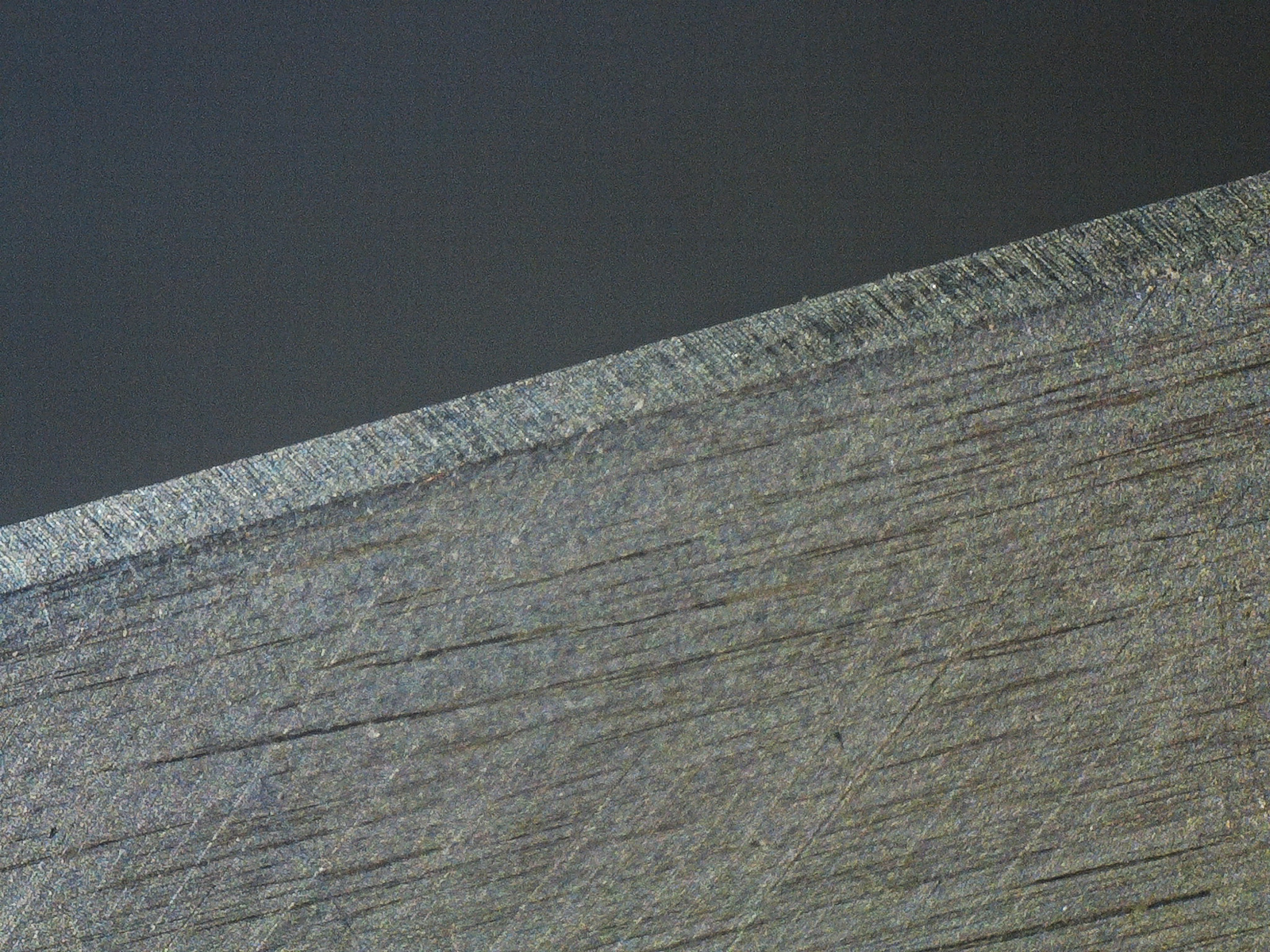

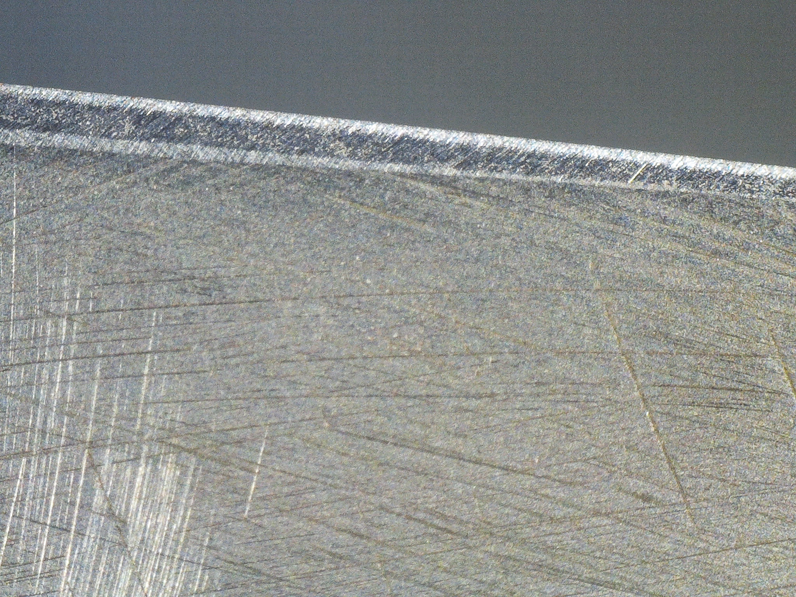

Ich habe gestern zum ersten Mal mit dem Hilfsmittel geschliffen und finde es auch in der praktischen Anwendung wirklich klasse. Man hat während des gesamten Schleifprozesses eine sehr gute Kontroll- und Korrekturindikation. Das Schleifergebnis war äußerst positiv. Das ist schon ein erheblicher Mehrwert zu einem nur gefühlt richtigen Freihand-Schleifwinkel.

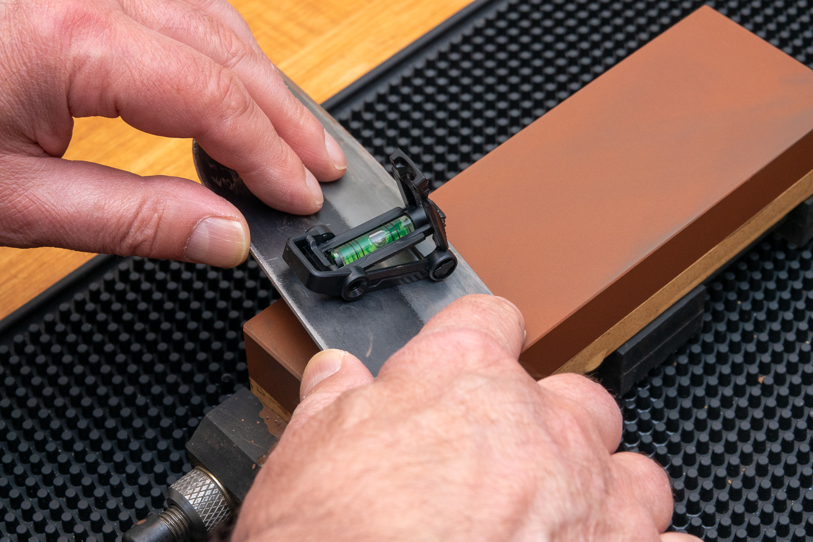

Ich bin beim Stöbern auf eine Winkelhilfe gestoßen, die mich an diesen Thread denken ließ:
Sharpal 194H Holdbubble
Sieht aus wie ein kleines Katapult. Der "Wurfarm" kann auf den Wunschwinkel eingestellt werden und die integrierte Wasserwaagen-Libelle zeigt dann an, ob der Winkel auf dem Messer stimmt.
Sieht sehr klein aus und es ist ganz bestimmt kein Präzisionsinstrument, aber die Idee finde ich charmant.
