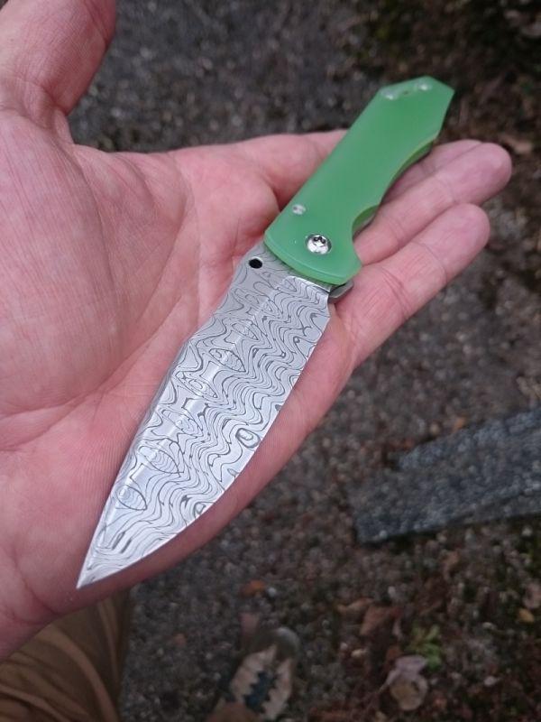

Hallo Leute,
anbei zwei Bilder des ersten Ätzversuchs:
Wie man sieht, ist das Ergebnis noch nicht ganz zufriedenstellend. Die Klinge ist mir etwas zu grau, ich hätte da gerne mehr Kontrast.
Geätzt habe ich mit 30%iger Schwefelsäure und Eisen(III)-Chlorid, gemischt etwa 1:2.
Ich werde es noch mit 30%iger Schwefelsäure ohne FeCl3, mit reinem FeCl3 und mit 30%iger Salzsäure probieren.
Außerdem möchte ich probieren, die Klinge nach dem Ätzen mit feiner Stahlwolle zu polieren.
Für Tips bin ich dankbar!
Gerd, ätzend. :p
Ich finde das siehz sau geil aus...aber irgendwie sieht das Messer an sich komisch aus...Linksherum:)

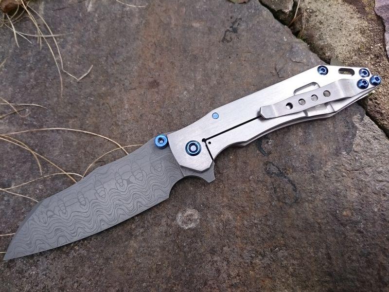

Langsam werde ich besser. Dank PP ätze ich jetzt ohne Eisen3-Chlorid, trotzdem neigt der DSC immer noch sehr stark dazu, grau zu werden. Allumfassend grau. Grauer als grau.
Derzeit ätze ich mit ca. 40°C warmer 30%iger Schwefelsäure. Erster Ätzdurchgang etwa 10 Minuten, danach polieren, entfetten und nochmal in die Säure für drei Minuten. Danach mit Ballistol neutralisieren.
Gibt dann dieses Bild:
Bei dieser Klinge habe ich in die Tiefe geätzt, danach nocheinmal für eine Minute in die Säure:
Was sagen die Fachleute?

Ich finde tief geätzt schöner!
Grundsätzlich könnte man mit 2500er oder feinerem Schleifpapier auch die nicht tief geätzten Klingen überschleifen, dann werden die hochstehenden Schichten entsprechend hell.
Alle gängigen Säuren oder Mischungen sollten funktionieren. Wir selbst ätzen diesen Damastverbund mit angewärmter Salzsäure(25-30%).
Markus
Bin zwar kein Fachmann, aber wäre mit Schwefelsäure ohne Eisenchlorid und nicht-tiefgeätzt zufrieden. Ist möglicherweise eh meine Klinge?
Freu mich schon auf das schöne Stück!
