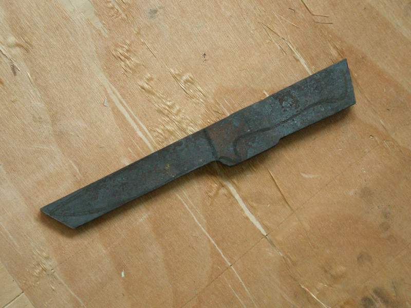

Wieder etwas leichter.
Die Klinge ist jetzt auf Maß herausgefräßt.
Nun folgt der Griff, meine Fräse freut sich schon!:teuflisch

Das Ding ist nochmal zum Glühen in den Ofen gewandert. Bin mit dem Fräser kaum drangekommen. Ist ein Übles Zeug dieser Leo-Damast!
Hallo Andy,
Bilder von Fräsarbeiten sind immer gut.............:super:
Mit was für einem Fräser wird der Damast bearbeitet (HSS oder HM)?

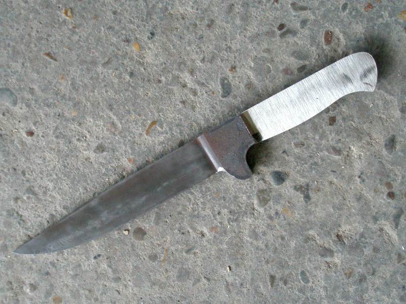

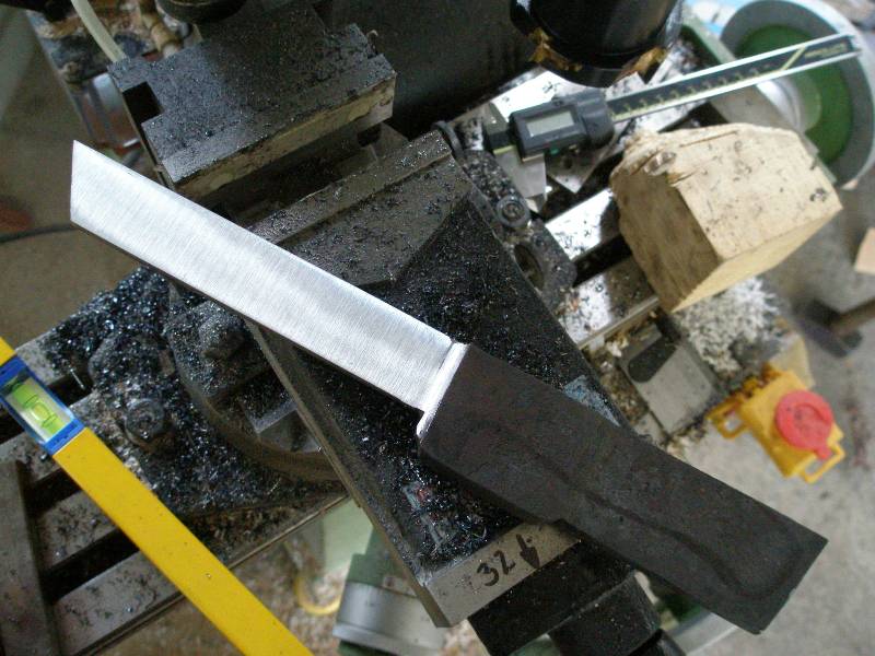

Wieder ein Stück weiter. So langsam kann man erkennen was es mal werden soll.
Mittlerweile wiegt das Teil immerhin "nur" noch 370 g. Und etwas abspecken wird es schon noch. Muß ja noch einiges weg.
Übrigens, Spaß ist was anderes als diesen Leo-4-Damast zu bearbeiten!

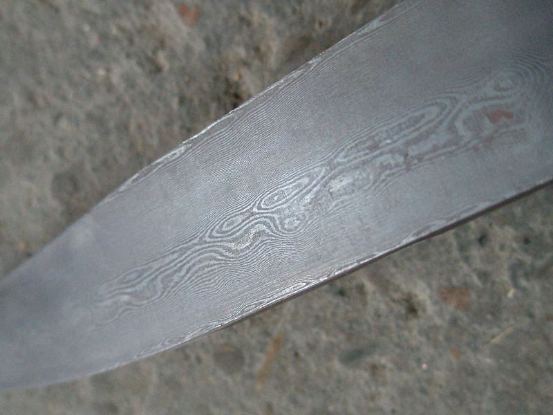

Auf dem 2. Bild erkennt man etwas die Damaststruktur.

Moin,
jetzt verstehe ich als Du sagtest, Du wolltest heute Deine Fräse nochmal zum Kreischen bringen.:hehe:

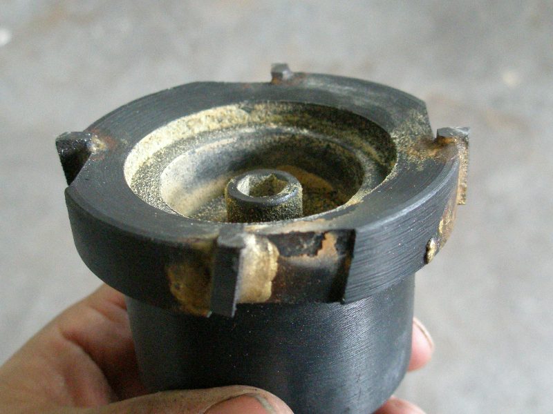

Jo, die hat gelitten! Und den Fräser kann ich nun vergessen. So hart kann das Leben sein!

So schön Integralmesser auch sind, so schnell werd ich keins mehr machen, zumindest nicht mit diesem Material. Es sei denn, es bezahlt mir einer nen neuen Fräser. Kostet ca. 300,- EUR!

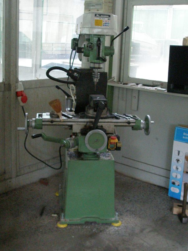

Na ein normaler Fräser kostet nicht so viel, wenn man aber nen Fräskopf mit Wechselschneidplatten kauft, dann gehts ins Geld. Ich hatte bisher einen mit normalen Schneidplatten. Die sind jetzt ramponiert weil eben der Leo-Damst so fürchterlich zäh ist.
Hinzu kommt, daß ich kein Bearbeitungszentrum habe, wo einige Liter Kühl-Schmier-Flüssigkeit pro Minute das Ganze eben kühlt und schmiert sondern nur ne kleine Fräse, die für solche harten Aufgaben eigentlich nicht gedacht ist.

Naja, sooo klein ist sie nun auch nicht.
Alles andere schafft meine Fräse klaglos.

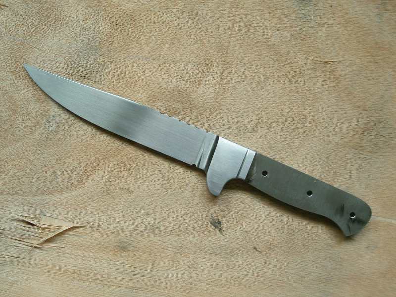

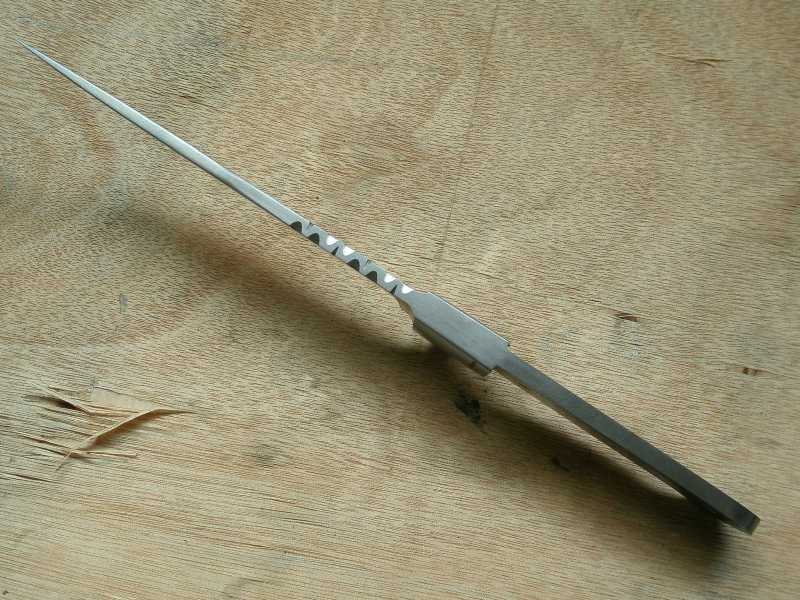

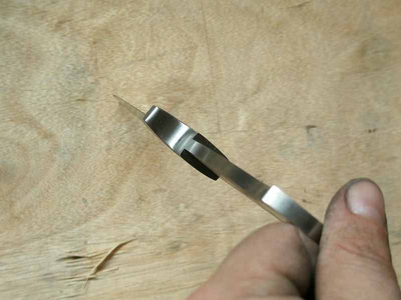

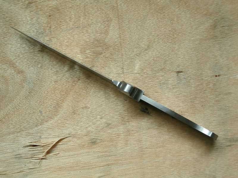

So, nun schaut Euch das Teil an! :cool:
Mittlerweile abgespeckt auf 290 g und wie ein Messer aussehend geht es nun ab zum Härten.

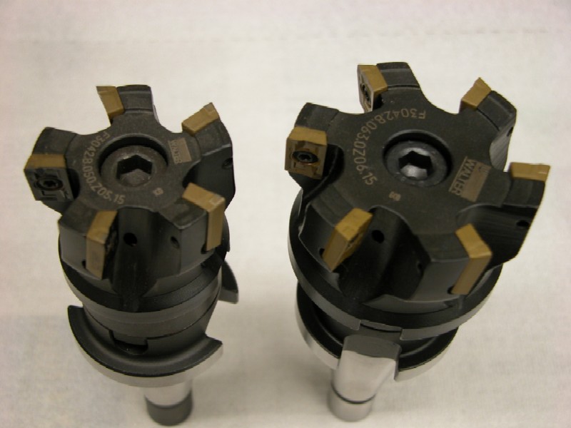

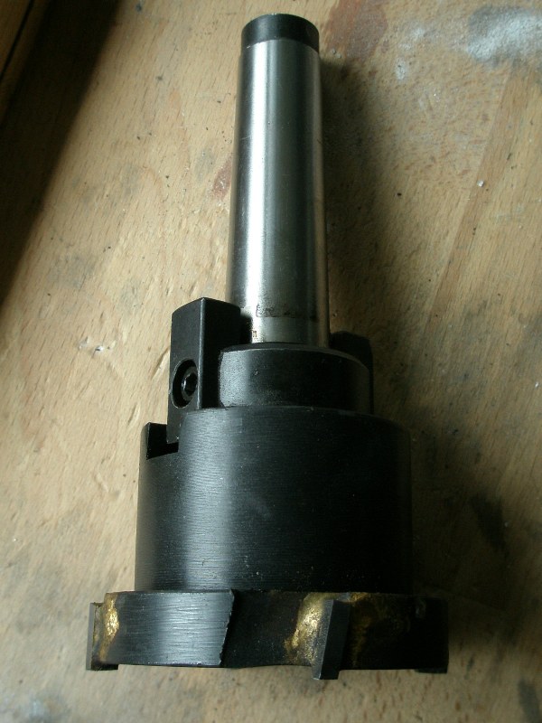

Hallo Andy,
wenn ich Dir einen Tip geben darf. Ich würde in der ebucht nach einem kleineren Messerkopf mit mehr Schneiden Ausschau halten.
Am besten einen, für den regelmäßig passende Wendeplatten angeboten werden. Also nicht unbedingt am Messerkopf sparen, sondern den Augenmerk auf günstig zu bekommende Wendeplatten richten.
Wenn Du einen Messerkopf mit Standartplatten bekommst, hast Du auch die Möglichkeit, Dir gebrauchte Platten zu besorgen (HM-Schrotthändler). Die Platten werden oft nach einer bestimmten Anzahl gefertigter Teile gewechselt, ohne daß darauf geachtet wird, ob die Platte tatsächlich verschlissen ist. Die sind aber für unsere Zwecke immer noch ausreichend.
Günstige Fräseraufnahmen bekommst Du hier:
http://www.kwt-shop.de/
Ich habe von einem Bekannten diese Messerköpfe bekommen.
http://www.messerforum.net/attachment.php?attachmentid=36984&stc=1&d=1184178897
Jedoch ohne Wendeplatten. Leider gibt es für diese Messerköpfe nur Platten vom Hersteller. Ich musste in der ebucht ziemlich lange warten, bis ich die passenden Platten bekommen habe. Aber jetzt bin ich eingedeckt............:steirer:
Hallo Andy,
das Ganze ist Leo 4 Damast? Ich sehe in Deiner letzten Bilderreihe gar keine Damaststruktur an dem Messer?
Dizzy
Hi Andy,
ja, echt hartes Zeug der Leo- Damast, vor Jahren bin ich mal an einem Stück Leo I Damast ( da gabs erst eine Sorte) frästechnisch gescheitert.
Nachdem ich bei Markus nachgefragt hatte, ob der Rohling denn auch weichgeglüht sei, hab ich das Halbintegral komplett geschliffen.
Zum Glück wars für mich selber, da fielen die Arbeitsstunden nicht so ins Gewicht.
Die Silhouette des Rohlings gefält mir gut, allerdings fehlt mir der nickertypische Übergang von Klinge zu Griff. Der besteht bei den mir bekannten, gesenkgeschmiedeten Modellen aus einem großen Radius, der weit in Richtung Griff gezogen ist. So bleibt ein recht schlankes Parierstück übrig.
Der Flacherl ein wenig zu dick für meinen Geschmack. Ein getaperter Erl würde dem Stück meinem Empfinden nach noch mehr Eleganz verleihen.
Vielleicht hats aber der Kunde genauso gewollt.
