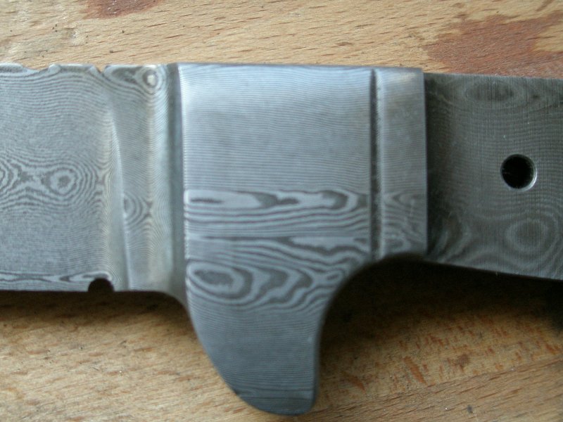

Du hast sicherlich recht, mit nem Taper Tang sähe es eleganter aus aber wenns der Kunde nicht verlangt, bekommt er eben nen normalen Flacherl. Mit dem Übergang Klinge-Parierelement bin ich so zufriedener als wenn ich mich an die Vorgaben eines normalen Nickers gehalten hätte.
Bei den Dimensionen die das Messer hat, paßt das schon ganz gut so.
Eigentlich kann man das Ding ja schon nicht mehr als Nicker bezeichnen, auch wenn es die Klingenform wie ein Nicker hat.

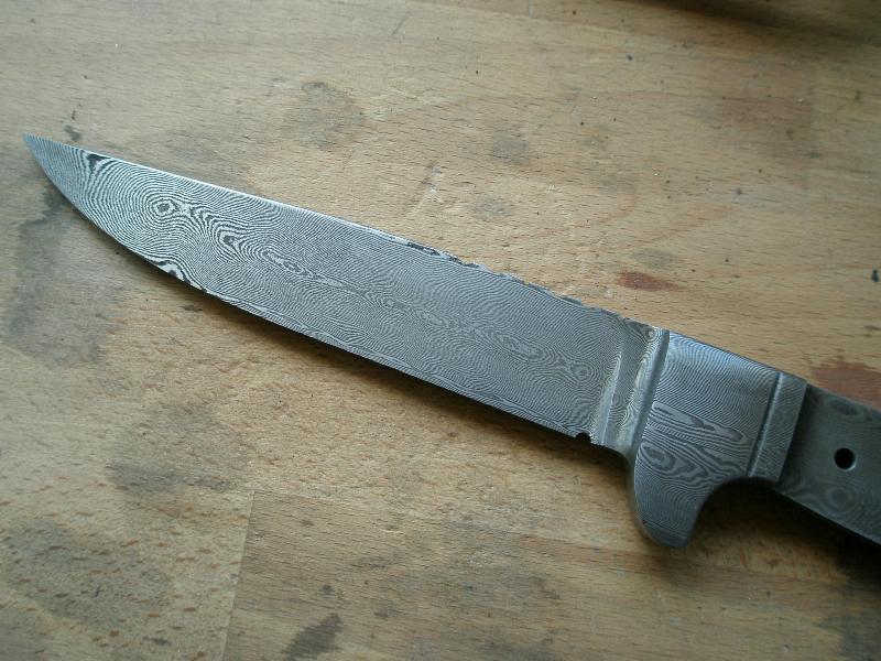

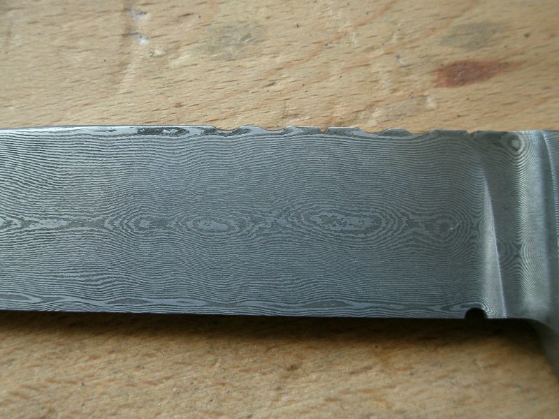

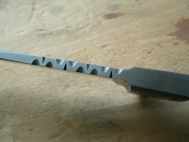

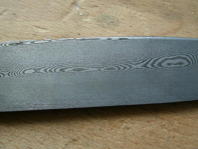

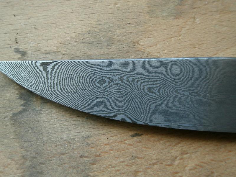

So,die Klinge ist fertig. Gehärtet, angelassen und auch geätzt.
Im Bereich des Parierelements hat Markus die Härte geprüft und 60°HRC als Ergebnis gehabt. Das heißt, da sich sie Klinge schneller abkühlt als der dickere Teil, wird sie wohl 62°HRC haben.
Jetzt wird die Klinge noch geschärft und geht dann zum Kunden.

Hallo Andy,
schaut Fein aus, tolle Arbeit:super:
Interessant ist auch der Geisterdamsteffekt!
Schöne Grüße, David
Jo, darüber hat ichs grad auch mit Markus.:)
Bin echt zufrieden mit dem Teil. Der Damast ist sehr fein, da muß man beim Ätzen aufpassen, sonst kanns zu stark abtragen und die Struktur geht dahin.
