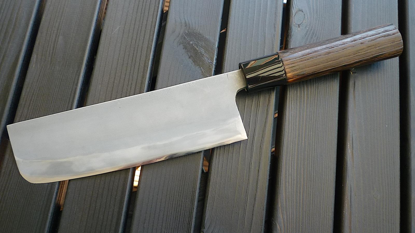

Ich präferiere Watanabe aus folgendem Grund! Du kannst mit Shinichi entspannt über deine Wünsche plaudern, es wird ein auf dich zugeschnittenes Messer!
Ich habe ein Nakiri von Watanabe, es ist das schärfste Messer das ich in Auslieferungszustand je in Händen hatte! Hinter der Wate findest du nur ein paar Stahlatome sonst nix.
Bei besserem Tageslicht liefere ich dir Morgen ein paar Kehlbilder nach!
Bauartbedingt aber kein Laser, sondern 165mm pure Schärfe mit Griff! :D

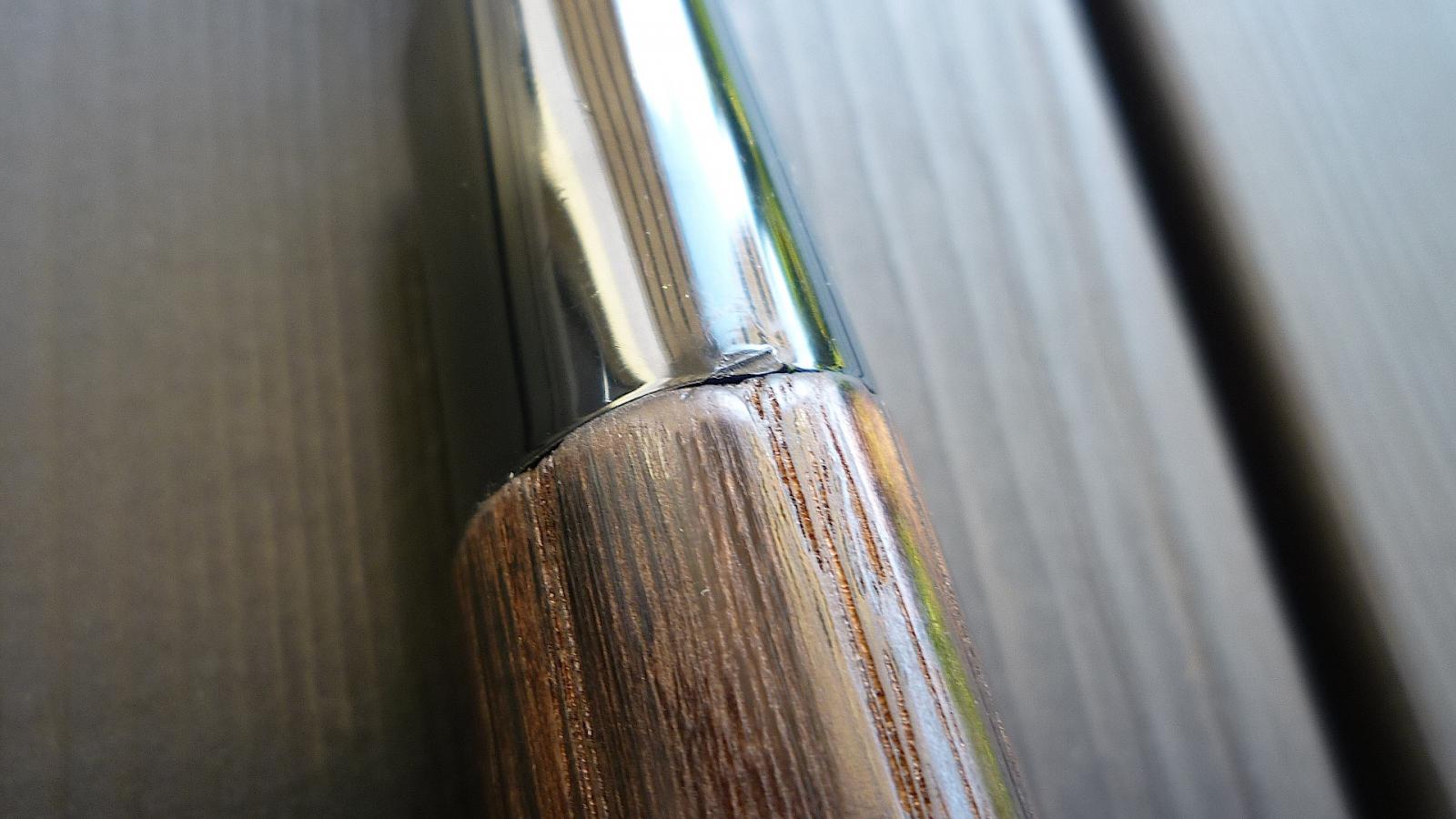

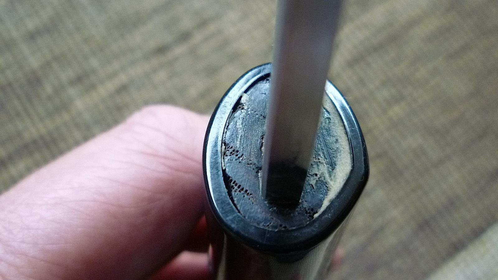

Was mich am Watanabe abschreckt ist zum einen die Kunststoffzwinge der günstigen Serie und dann die wirklich schlechte Verarbeitung an der Stelle an der das Erl in den Griff eingeschlagen ist, die Bilder von güNef sind schon extrem.
damit hast du recht, die Standard-Serie, zumindest bei meinem, zeigt an der Stelle wo der Erl eingebracht ist eine Nachlässigkeit die nicht sein sollte! Das Bohrloch ist zwar nicht angesengt, oder zu groß vorgebohrt und gut abgedichtet, allerdings irgendwie schlampig zugeschmiert.
Die Plastikzwinge ist weich und wirkt billig!
Ich hab noch Bilder auf der Festplatte, hier die unschönen Stellen:
Also rein auf Funktion ausgerichtet!
Ich gehe aber davon aus, das R'n'R bei der Professional-Linie einsteigt, da gibt es Horn und geflammte Kastanie, was natürlich seinen Preis hat!
Die Details auf die ich Wert lege, würde ich vorab klären, dann lässt sich so ein Fauxpas wohl vermeiden! An der absolut erreichbaren Schärfe eines Watanabe ändert das aber nichts!

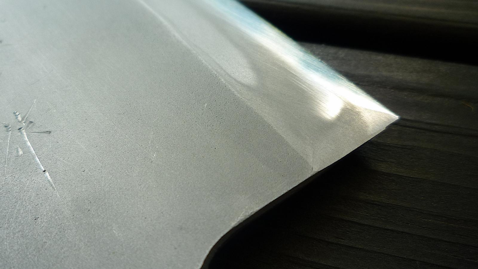

Hier ein Kehlvergleich mit dem Passaround-Kamo:
links Watanabe/rechts Kamo
Das Watanabe ist feiner ausgeschliffen und ein Nakiri und kein Santoku!
