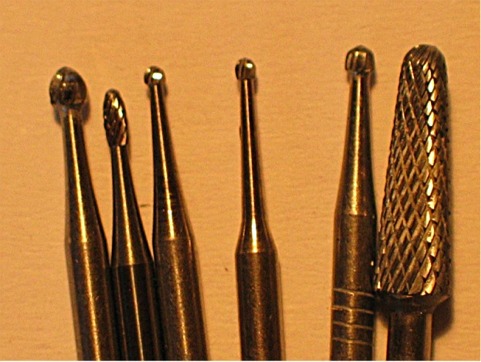

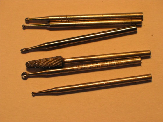

@ compu99,
sind zwei bilder unten.
solche oder ähnliche dürften im goldschmiedebedarf oder dentalhandel(teurer!!!) zu finden sein. kopfdurchmesser ca 2- 4mm

@ yaanmoo,
vielleicht erst mal an weicherem material ( kupfer, alu) üben.
- wenig druck, sonst verhakt der bohrer und reißt sich unkontrolliert aus.
-erst grobe umriße machen, dann einzelheiten
-erst flach zeichen rausfräsen, dann vertiefen.
