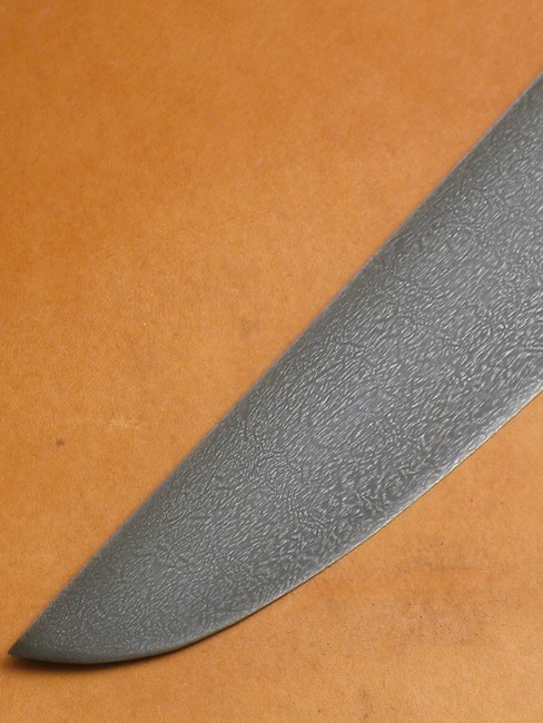

@uli,
sehr schön!
hattest du eine vorlage?
ich mache die klingen ja auch, und bei mir ist die spitze auch relativ stabil, eigentlich wie auf deinen bildern - mir persönlich würds besser gefallen wenn sie schlanker(dünner) wäre, so dass es bis in die spitze scharf ist, aber der kunde ist eben könig ;-)....
Hallo Uli,
fantastische Arbeit, eine so fein gearbeitete Klinge in Wootz und dieser Ausführung habe ich bis dato noch nicht zu gesicht bekommen. Ich bin schon auf die Säbelklinge gespannt. Hoffentlich bekommst du Bilder der fertigen Werke mit Monturen, würde mich sehr interessieren.
Schöne Grüße und frohes Schaffen, David
Maschallah Uli,
tolle Arbeit, der Wootz sieht gut aus, Mohammeds Leiter passt super dazu!
@ Jürgen: Die Spitze ist nie scharf ausgeschliffen weil man eine starke Spitze benötigte um durch die Rüstungen der Kreuzritter zu kommen.
Grüße, Cyrus

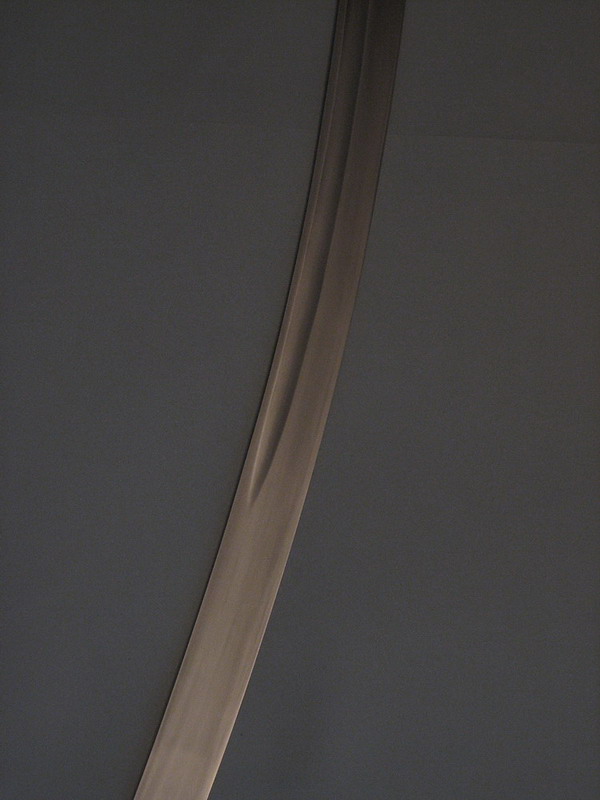

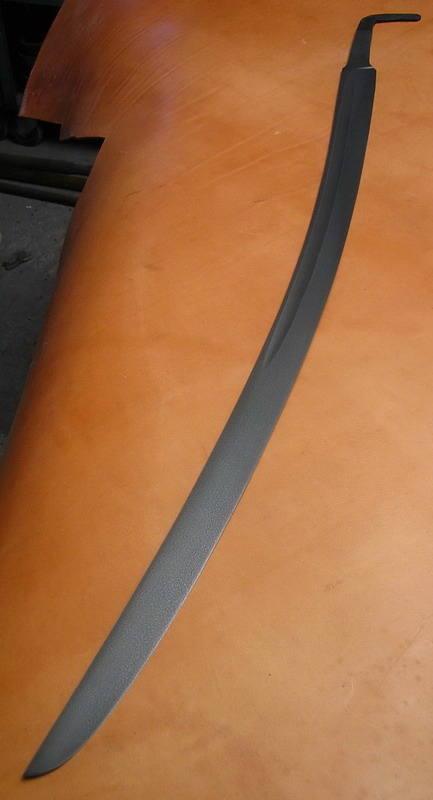

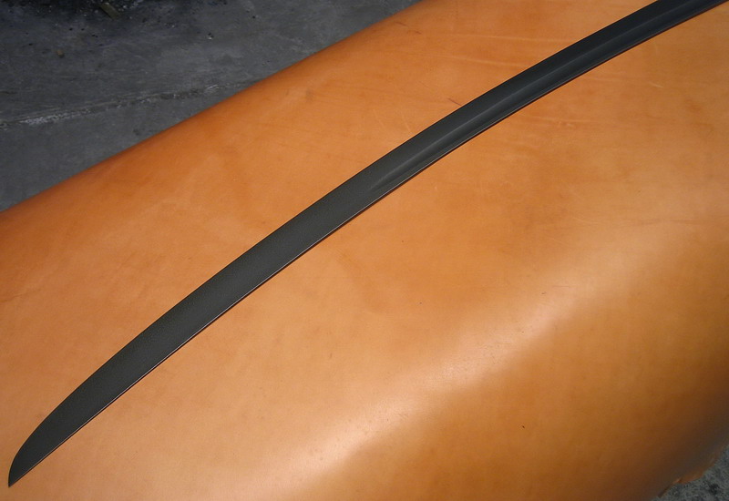

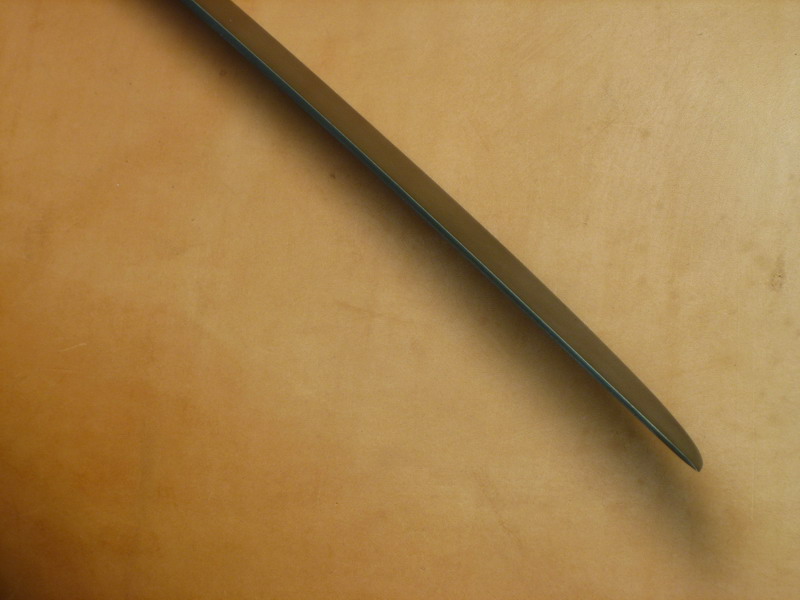

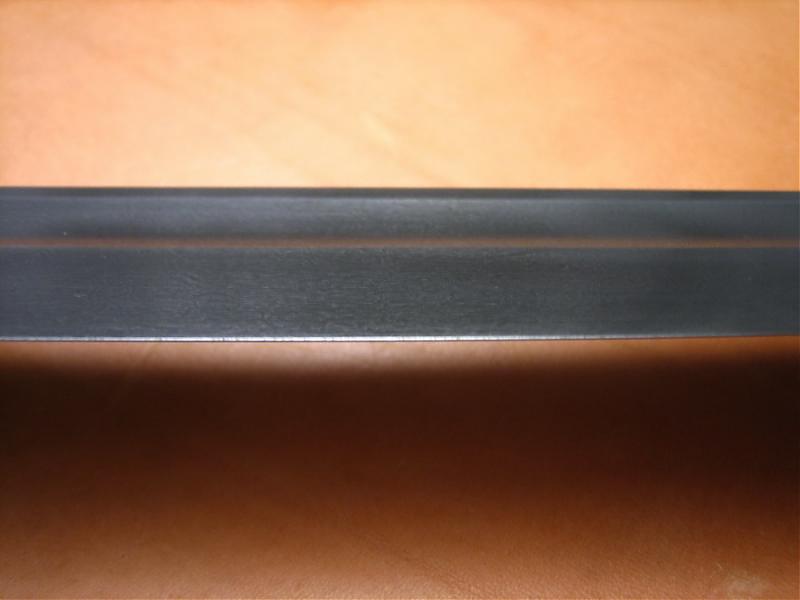

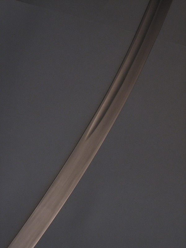

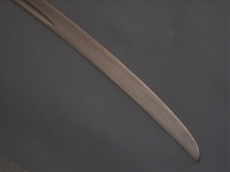

Die Säbelklinge macht auch Fortschritte.
Gewicht fertig geschliffen 550 Gramm bei einer Klingenlänge von 860mm; plus Erl; und Höhe am Erl von 40mm.
Hier ein paar Bilder.
Oh, DIE ist aber leicht geworden!! Wie dick hast Du die Klinge denn gelassen?
Habe übrigens versucht, Dich zu erreichen, aber nur den AB am Draht gehabt.
Achim
Hallo Uli,
die Arbeit als solches sieht natürlich wie immer klasse aus und ist mit Sicherheit einzigartig. Leider sind die Photos irgendwie nicht richtig ausgeleuchtet und die Schönheit der Klinge kommt nach meiner Meinung nicht richtig zum Vorschein.Schade!
Dizzy

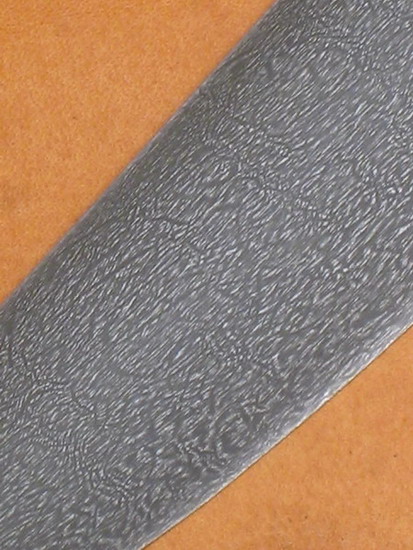

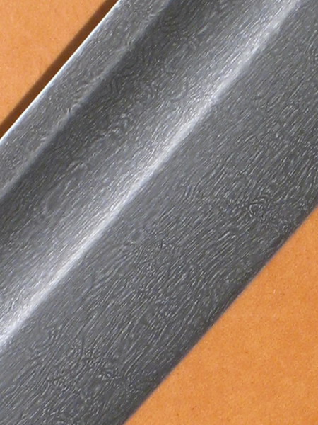

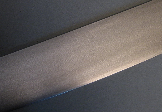

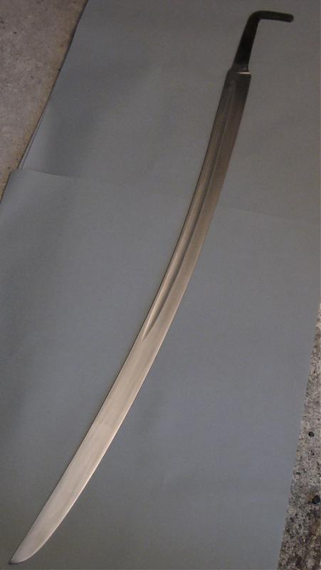

Die Säbelklinge ist nun gefinished und geätzt, das Muster kommt sehr schön raus, ich bin zufrieden.:p
Was sagt Ihr?

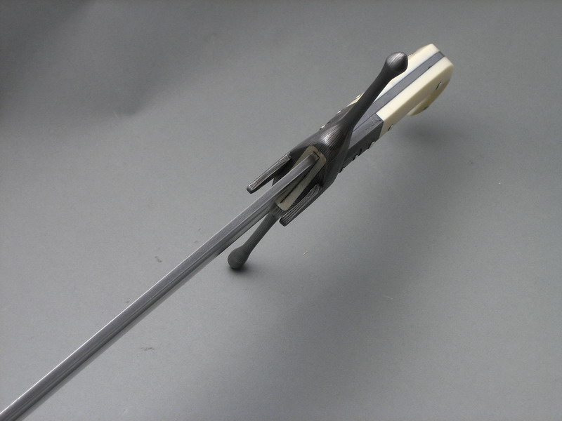

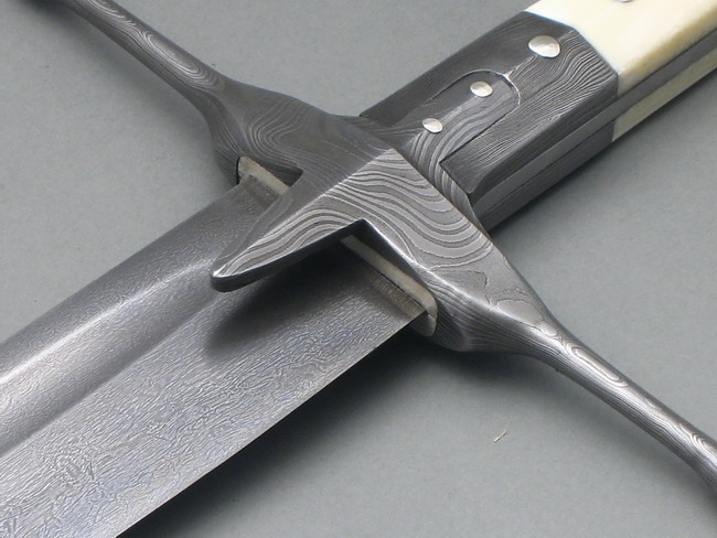

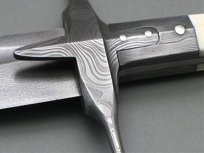

Ich habe mich sehr gefreut auch den Auftrag für die Montage der klingen zu bekommen.
Das Parierelement ist aus einem Stüch 180 lagigem Damast geschmiedet, aufgespalten und dann auf Passung gefeilt.
Die Backen habe ich aus 360 Lagen Damast gefertigt.
Walrosselfenbein sind die Griffschalen, alles mit Silberstiften vernietet.
Hier Bilder vom Säbel.
